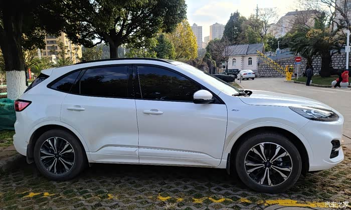

提车原厂
1、原厂感受
2020年12月7日提车,现在4万6千,最高上到200
首保前温柔驾驶,感受到轻快,硬朗。因为以前10年驾驶2.0自然喘气轿车20万公里。突然换到高功率的猛货,还是需要一定恋爱时间的。相互了解,慢慢深入,缠绵交织,灵魂激荡

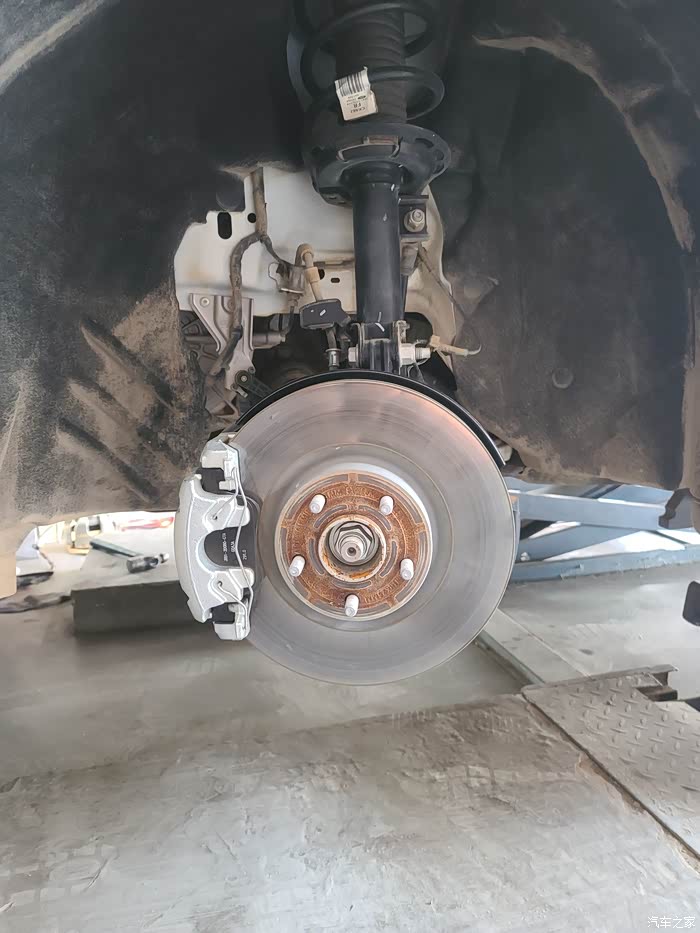

原厂:
前轮浮动式单活塞卡钳,无孔无线中空通风刹车盘,提供整车主要刹车功能(70%左右);
后轮单活塞卡钳集成电子驻车功能,实心刹车盘,提供行车制动稳定及驻车安全功能(30%左右)

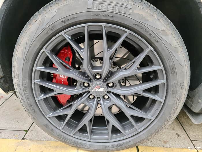

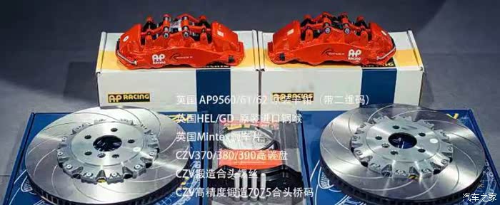

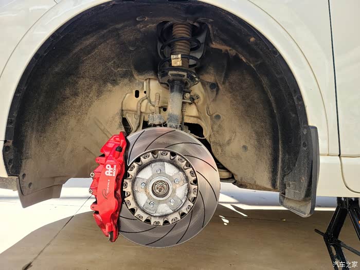

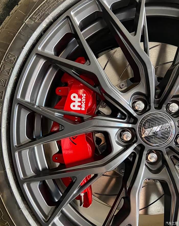

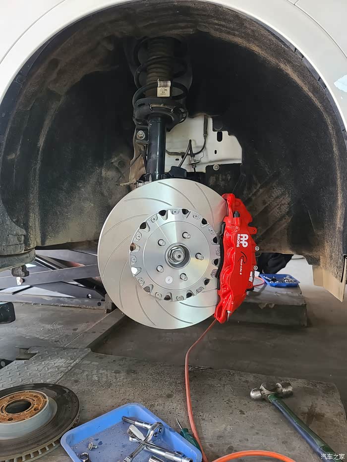

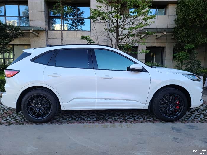

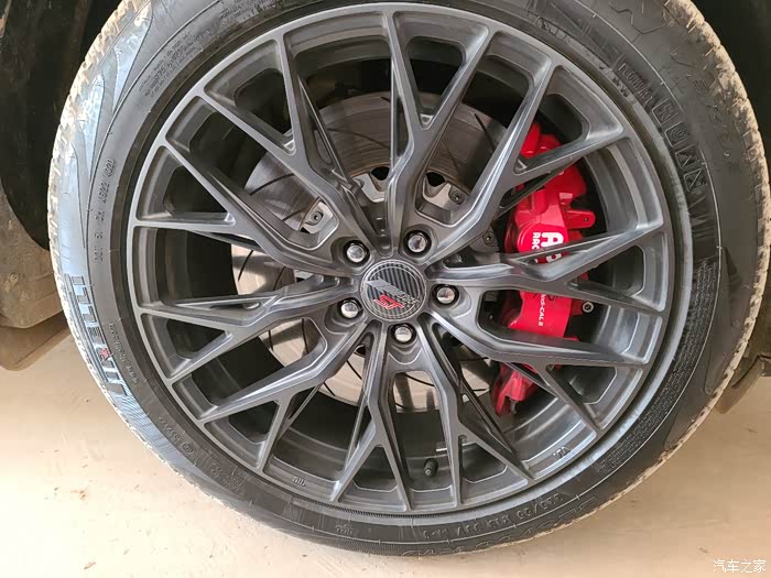

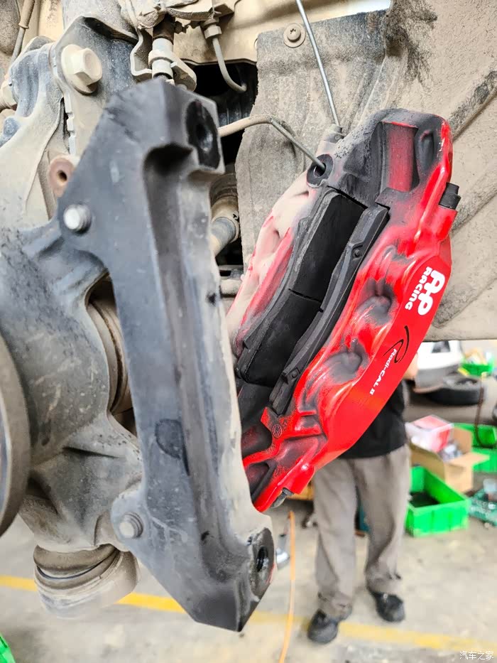

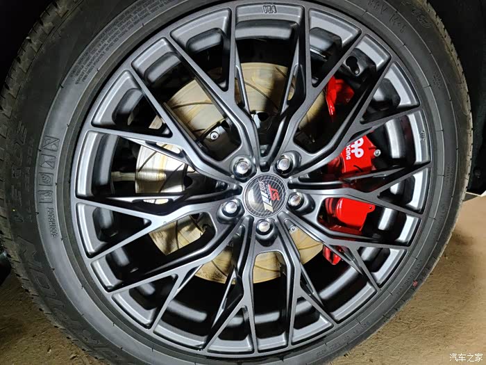

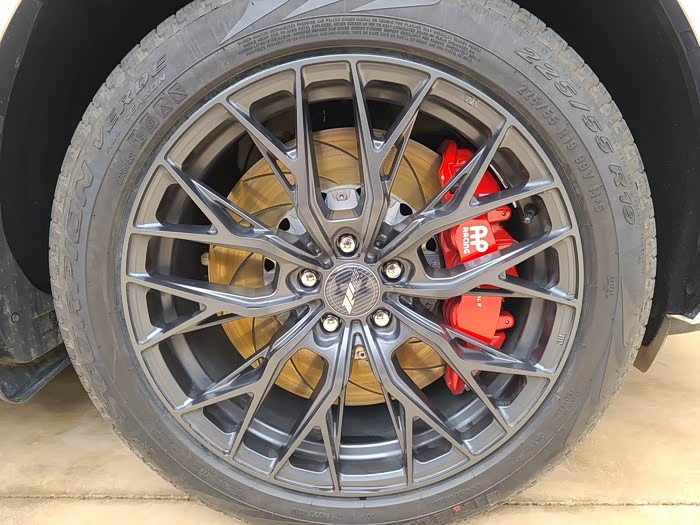

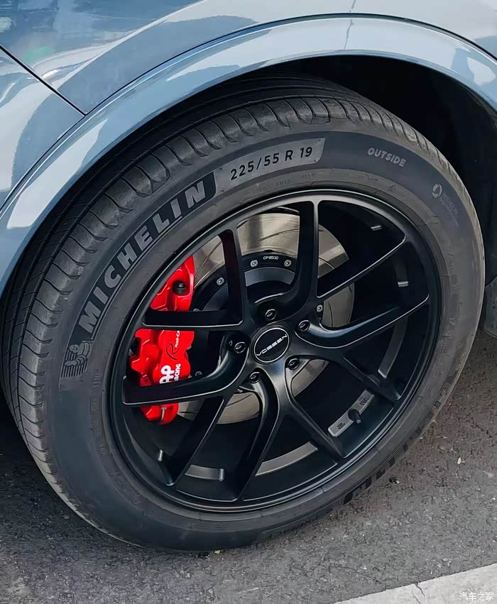

B、选择了AP9562六活塞卡钳,城市运动型,配装版本

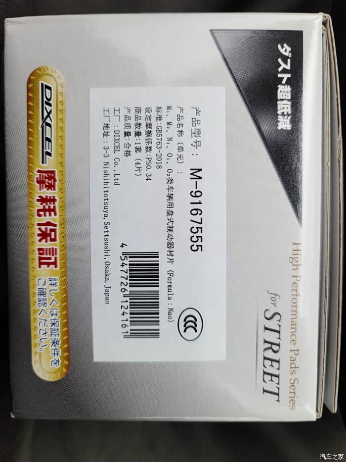

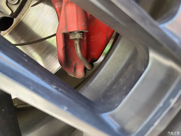

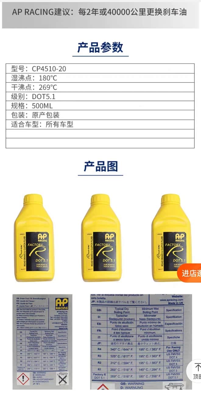

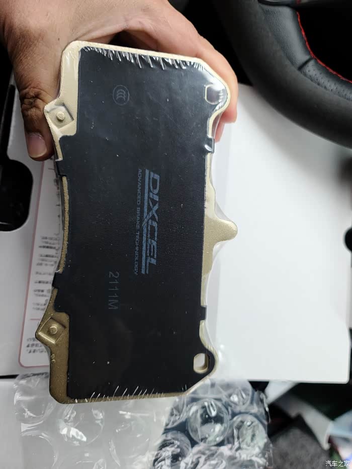

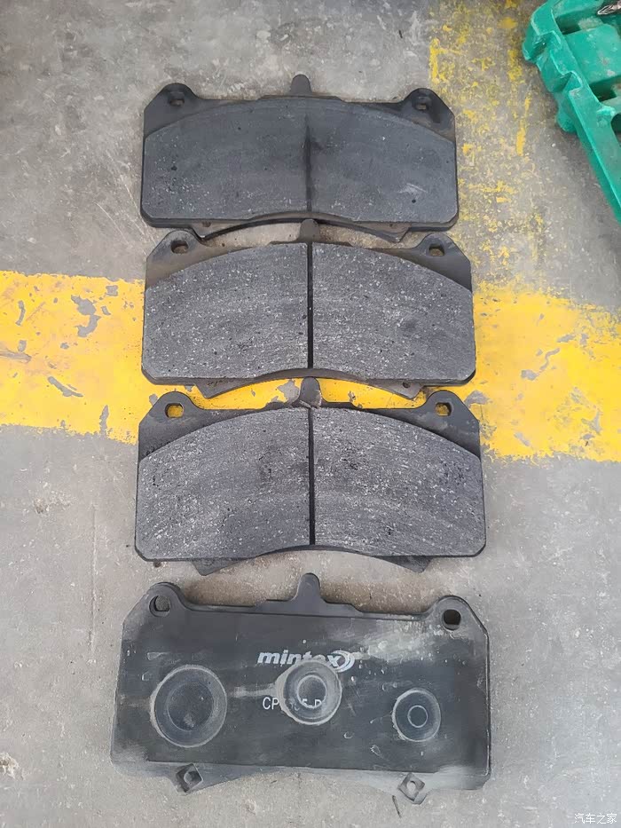

卡钳总成是AP,CVZ和头、桥码,HEL-GD钢喉,mintex刹车皮(4万公里跟换为Dixcel,完美解决尖叫异响),CVZ380划线刹车盘。4万5千公里保养更换了AP刹车油
AP全套装版本要贵很多,用在锐际这车,性价比不高

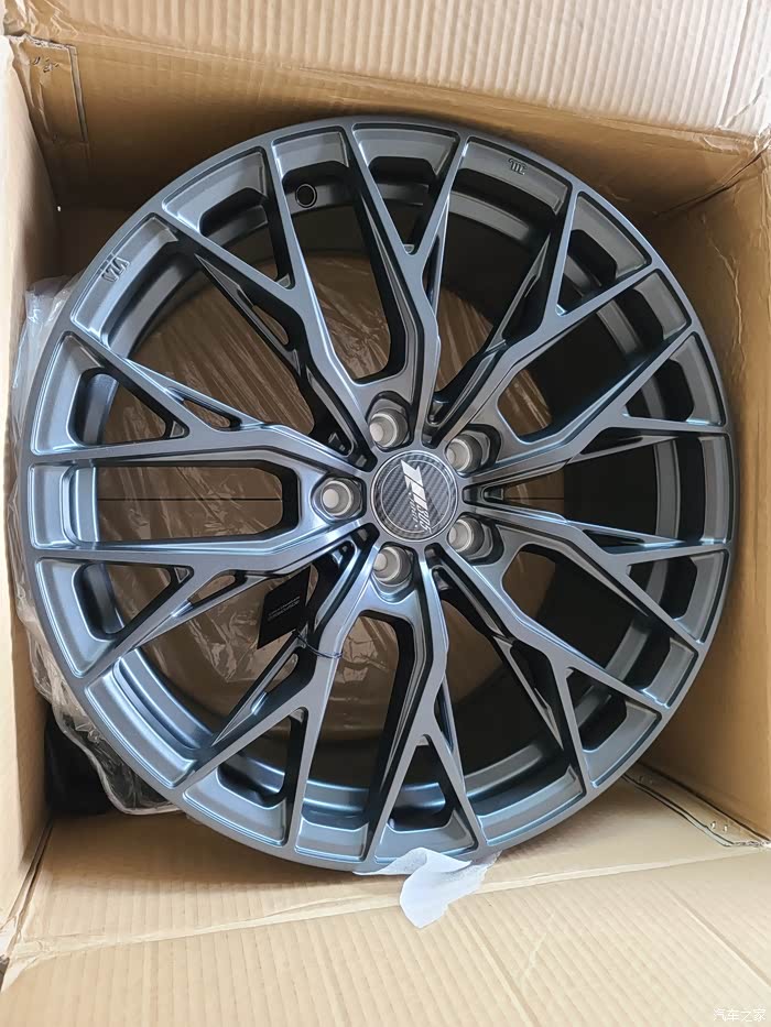

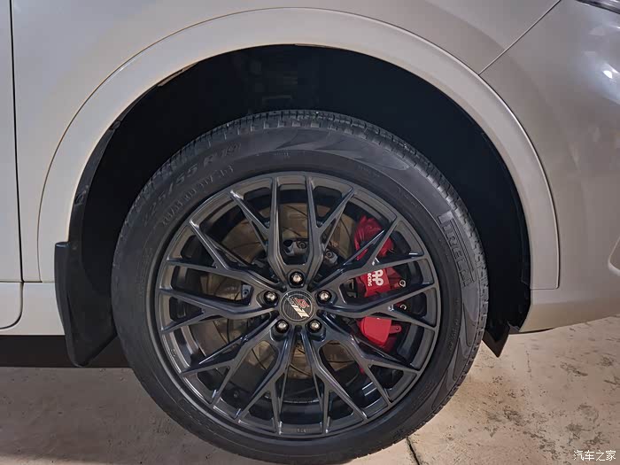

C、轮毂及轮胎,305旋压19寸,ET35,J8.5
PCD108;轮胎原厂225 55 R19倍耐力蟹子四季
D、其他:原厂钢制轮毂螺丝(定了一套所谓高强度锻造,到货果断退)

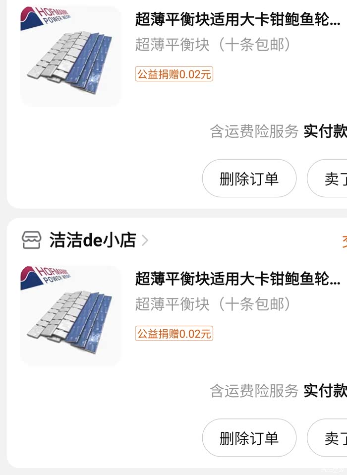

轮子动平衡,购买了霍夫曼超薄平衡配重块,因为卡钳和轮毂的间隙已经到极限4-5毫米。
改装后感受
骚气十足,热辣抢眼,性能............编不下去啦

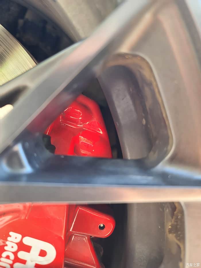

锐际,还是上四活塞吧,安装空间刚刚好,尺寸过大的六活塞配380盘放进19寸轮毂里,视觉很是饱满,但是饱满过头,和轮毂的安全空间很小,路面环境不好,有飞石子情况要谨慎。

原厂
原厂卡钳总成及刹车盘
4万公里不到更换小日本子的刹车皮,相当舒服,磨灰少,安静,性能妥妥
4万5千换刹车油

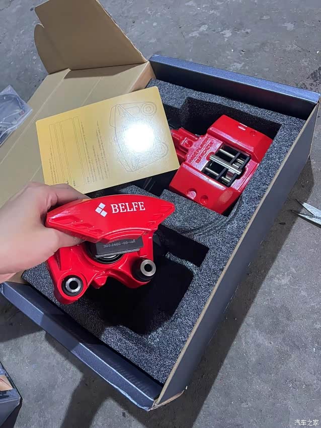

后轮双卡钳方案
电子驻车卡钳
