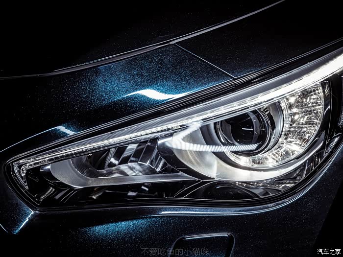

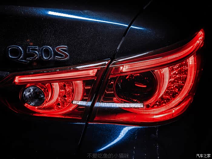

那时候也是看了这么一组Q50L的前后灯光图,被彻底俘获了。

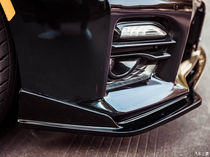

也许正是如此,Q50L的原厂表现我并不太满意,就动起了改装的心思。但又碍于之前没接触过,不敢乱来,就一步步摸索,一开始是装了一些心情件,比如车头的前铲,后屁股的扰流板,还有整车贴膜,车身的小贴纸,都是小打小闹。

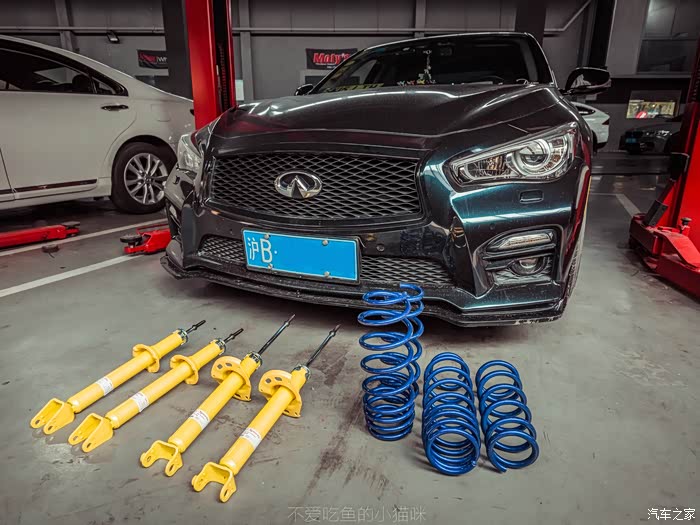

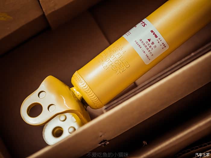

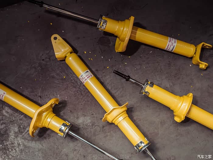

思来想去,还是直接一套全部换掉吧,上了KYB黄筒,其实那时候也犹豫过要不要上Tein,因为价格上Tein便宜,装的人也挺多,怎么说呢,从知名度上来看,Tein的名气的确是比较大,但入门级的绞牙避震问题似乎也不少。。。其实后来我也是做了一番功课,看KYB不但做OEM,而且在日本还有自己的测试场地,实力非常雄厚,之前装短簧的时候也注意到Q50L的原厂减震就是KYB做的,所以还是打算上KYB黄桶,毕竟和原厂是一家公司,放心一点,而且从某种意义上这说也算不上是改装,说原厂升级也OK。
弹簧和桶身都是产自日本,就品质而言应该是没得说了,原厂的是Made in china。
开干!

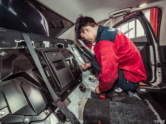

又一次拆内饰,Q50L的设计也是有点匪夷所思,换个后减震竟然连后排座椅和安全带都要拆个精光。

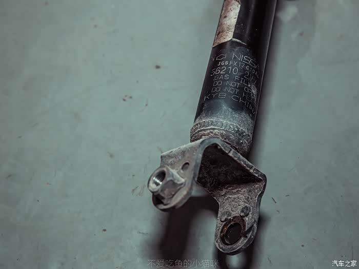

Look!KYB的Logo。原厂质量其实也不错,开了3年多,无漏油,无异响,防尘套也没破损。

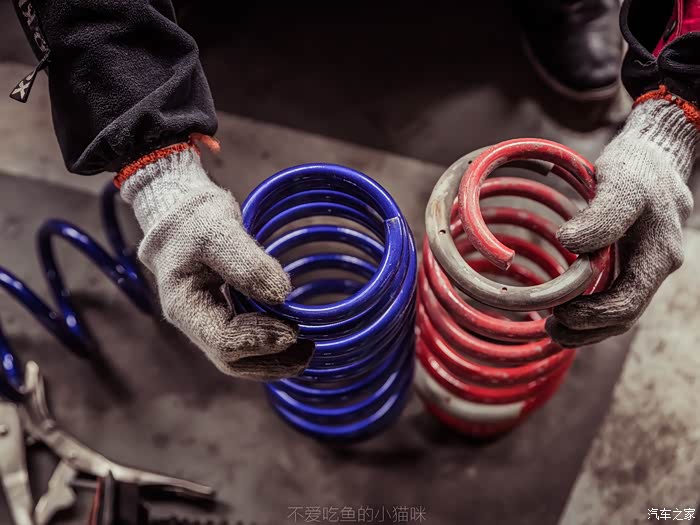

弹簧对比,不明觉厉,看着就很厉害的样子。所以从某种意义上而言,弹簧圈数的多和少对支撑和反馈有什么影响么?等高人解答。
“杜绝风炮,手动才是正确姿势,另外,减震的那根桶针要注意,千万别用鲤鱼钳去夹,否则桶针变得不光滑之后就可能会造成漏油的现象。”以上来自安装师傅的忠告。
拆装也都要用专用工具,否则、、、否则好像就没法拆装吧?

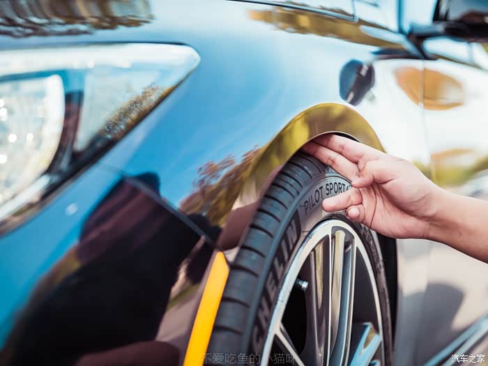

前面轮胎换成PS4,之前用的是南港,真的硬的像石头一样,而且抓地也很差,起步踩凶一点,还会有抖动。换成PS4好了很多,米其林的轮胎除了贵和不耐磨,性能应该可以说是同级最优了吧~

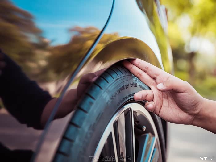

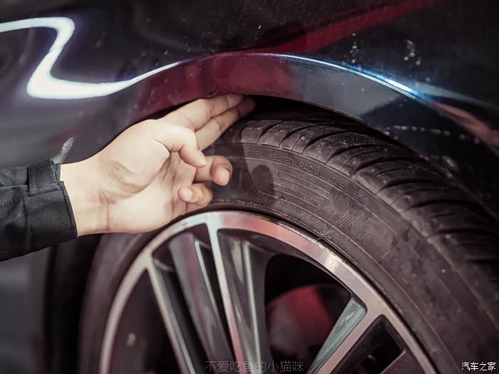

安装完成,前面2指,后面1指半差不多,2指其实已经塞不下了。

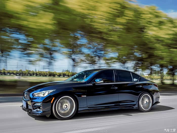

换完第一感觉就是“带感”!
虽然感觉整辆车的底盘是硬了一个level,但能感觉到和短簧有了明显的不同,因为是一套全部更换的,车子明显是变得更整了,而且方向一打,车身很快就能作出反应,真的是指哪打哪,干净利索,很灵活,开起来也顺手很多。
过起伏路也不会有像之前那样车身拉不住的感觉,反正就是整个车很紧绷,不像之前好像四个悬挂是和车身分开的,现在感觉就是一体,非常舒服。
细微的震动过滤的还挺不错的,所以舒适性上其实没什么损失,甚至,我感觉路噪和小震动相比之前好了很多(也有可能和换了米其林PS4有关)。走一些大的坑坑洼洼的路,虽然比以前颠了,但是没有余震,颠一下就过去了,很干脆,就是平时还是要多看看路,深怕磕了。过弯的时候侧倾也小了很多,支撑性更强,过弯明显更有信心。
总之,这车开起来感觉更高级了。
这车身姿态啧啧啧。。。套用阿木的话,这才叫车么,而且不仅看起来帅,开起来也相当爽快。
这个高度我觉得够了,再低开在路上真的会胆战心惊。
