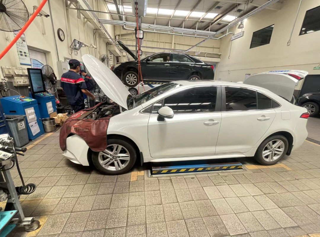

第二步:保养进行时(车间实录,总耗时:约1.5小时)

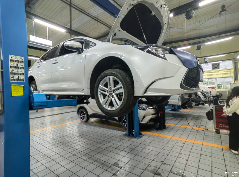

休息室有面大玻璃,能看到车间,我就一边喝茶一边看。我的车被一位师傅开上了工位,保养正式开始:

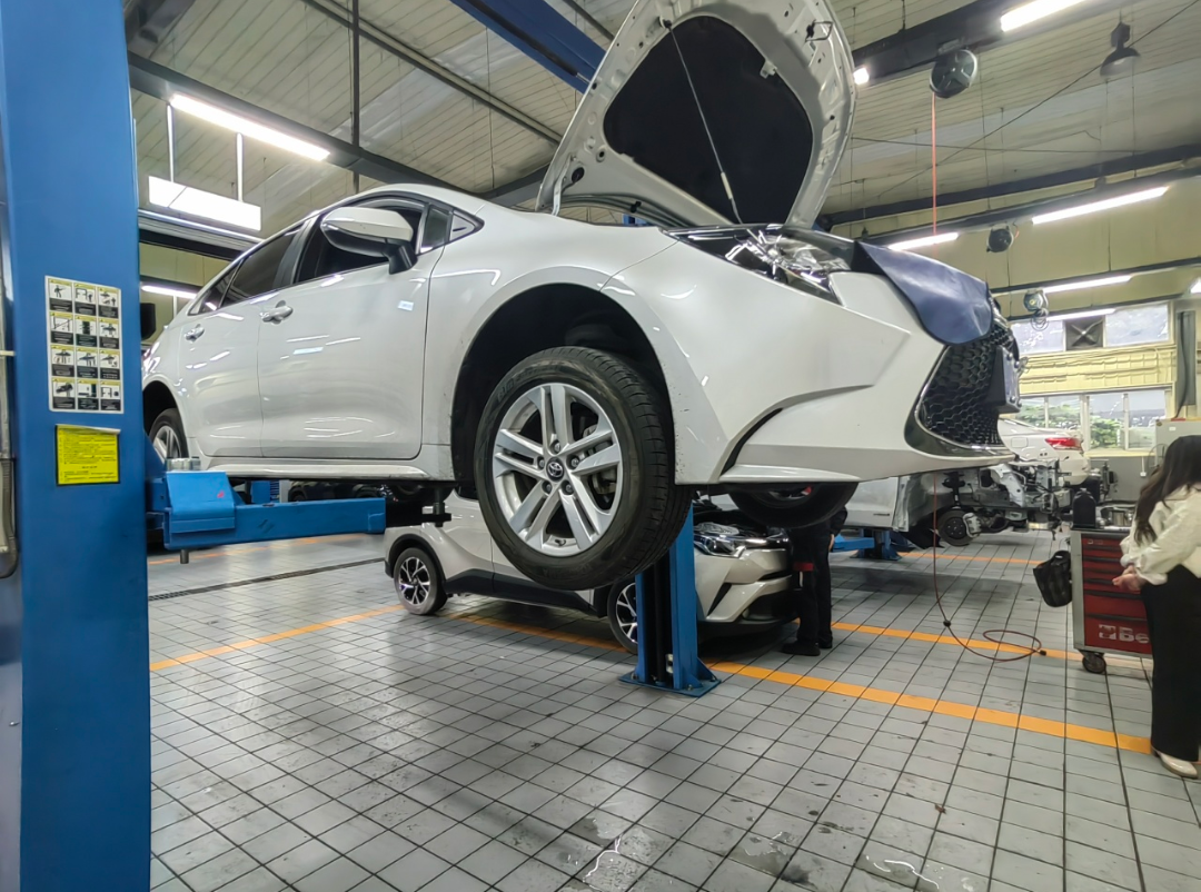

1. 全车安全检查(最先做,贯穿始终)

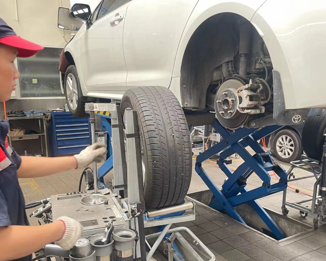

师傅先把车升起来,这是重头戏。
看底盘: 用手电筒照,看看发动机变速箱底部有没有漏油、磕碰(我的很干净,没问题)。

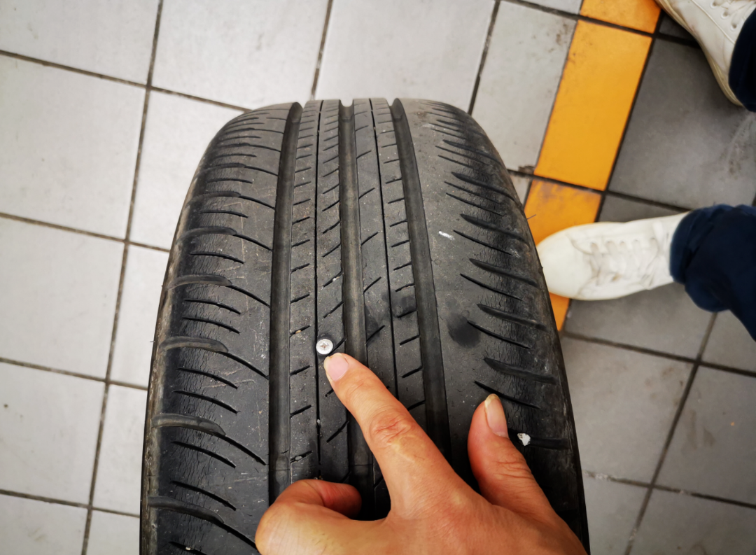

看轮胎: 用胎压表测四个轮子的气压,都调到标准值。然后仔细检查轮胎磨损情况,特别是有没有偏磨、扎钉子。师傅跟我说:“轮胎花纹还深着呢,再跑一两万没问题,但有个钉子扎胎上了,需要补胎。”
看刹车: 透过轮毂缝隙,用手电照刹车片,又用尺子量了量厚度,告诉我:“刹车片还很厚,放心用。” 又检查了刹车盘,没有明显的深沟槽。
看各种油液: 防冻液、刹车油、玻璃水的液面高度和质地,都是检查项目。

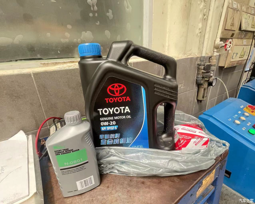

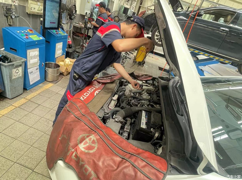

2. 更换机油机滤(核心项目)
丰田纯牌机油,一般一年或者一万公里换一次
放旧油: 车子举升状态下,师傅在发动机油底壳位置拧开放油螺丝,黑乎乎的旧机油就哗啦啦流到一个大桶里了。
换机滤: 用专用扳手把旧的机油滤清器拧下来,在新机滤的密封圈上抹了点新机油,再用手拧紧。师傅说抹油是为了密封更好。

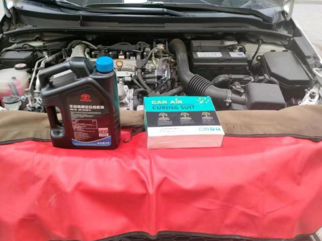

加新油: 车子降下来,打开引擎盖,从加油口倒入新的机油。我用的就是丰田纯牌的全合成机油,一大桶加一小桶,总共4升。加完后,师傅拔出机油尺擦干净,再插进去看油位,确保在刻度线中间。
用的丰田纯牌机油,原厂滤芯
跑高速方向盘抖动。做了动平衡
准备加注机油

发动机清洗,但是感觉被坑了!

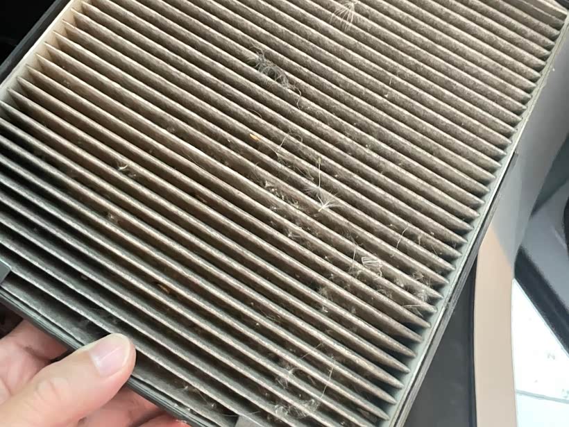

这个在副驾驶手套箱后面。师傅拆开手套箱,取出旧的空调滤芯——我的天,真是没法看,灰扑扑的,还有树叶和小虫子尸体。新的滤芯是带活性炭的,装上去之后,师傅说:“这回开空调,空气肯定清新多了。”
时间长没换还是比较脏的!

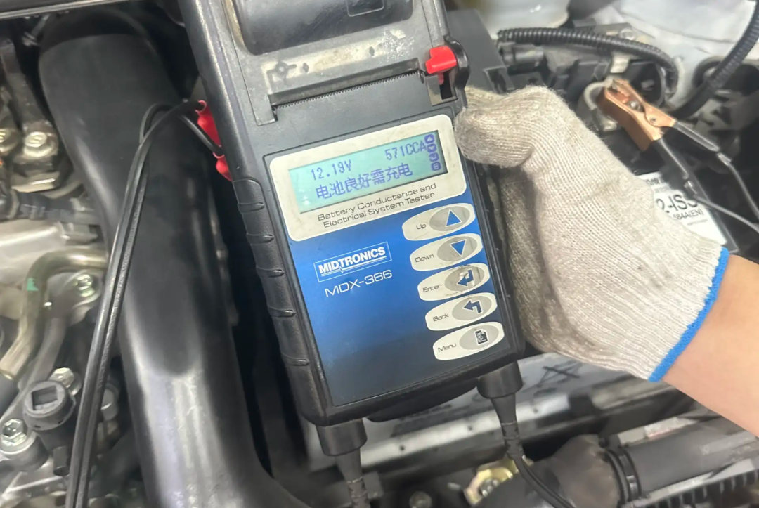

这是启停电瓶电压检测!

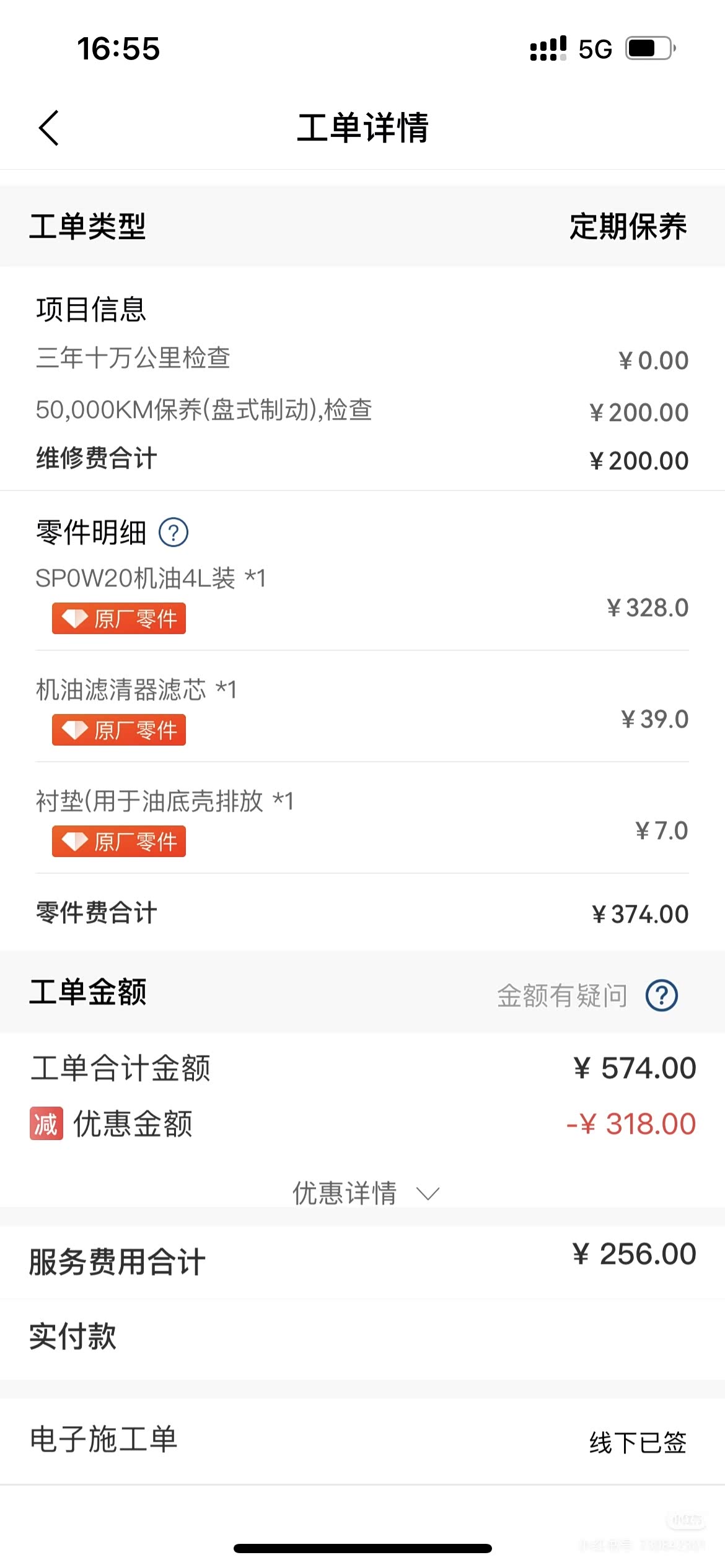

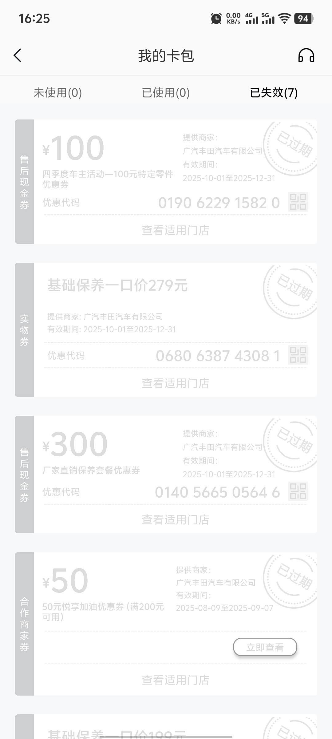

结账后(费用构成:机油机滤328元 + 发动机清洗168元 + 机油滤清器39 元+ 垫衬7元 = 574元),然后结算的时候用了优惠券最终付款256元。我开车上路。最明显的两个感觉:
优惠券(quàn)也过期了不少!
