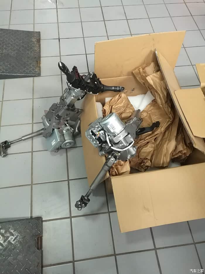

      好了,现在说说为什么要不远百里开到异地去首保。大概在使用到2000多公里的时候,在地下车库等安静的地方原地打方向盘时,能够听到方向盘下面传来“疙疙瘩瘩”的响声,声音不大,也不影响方向盘正常使用,但我是个完美主义者,一丁点响声我都接受不了。于是到南昌的4S店去检查,技术人员说不能准确判断声音是从哪里传来的。据我自己的经验,应该是方向管柱某个部位互相接触发出的声音。于是乎,这个声音就成了我无法忽视的问题。但继续开了几千公里,声音没有变化。后来与买车的4S点进行沟通,把情况进行了描述,并把声音录下来给技术人员听。技术人员反馈说,是有点响声,经与厂家进行沟通,车子在保修范围之内,可以免费更换。哈,正好快到首保的公里数了,趁着周末,开去买车的地方更换转向管柱并做首保。下面开始上图,有些平时大家看不到的零件,下图中会一一展示。

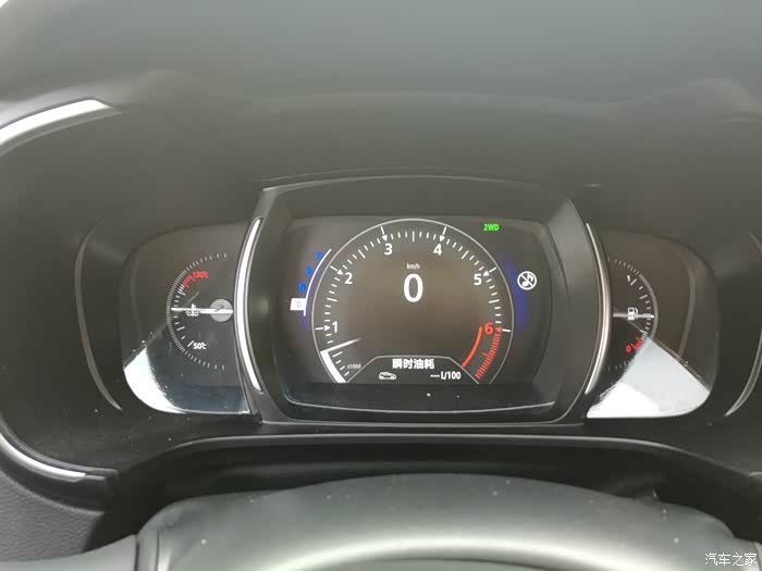

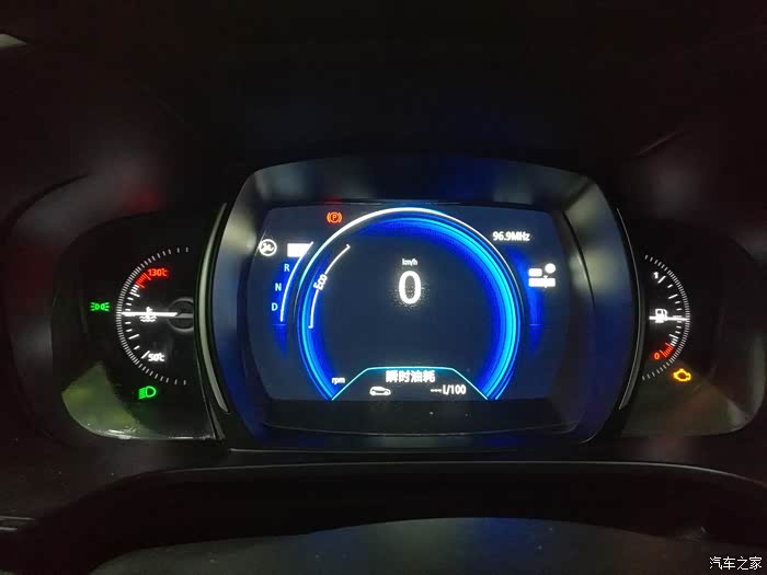

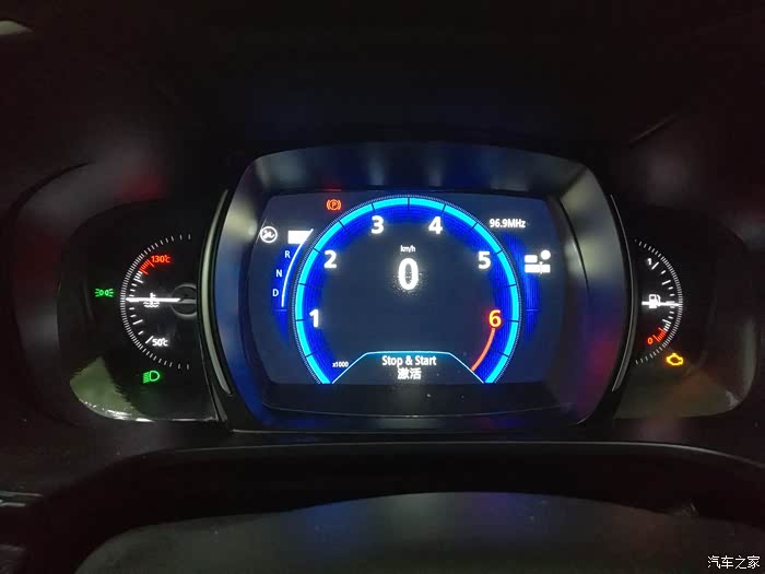

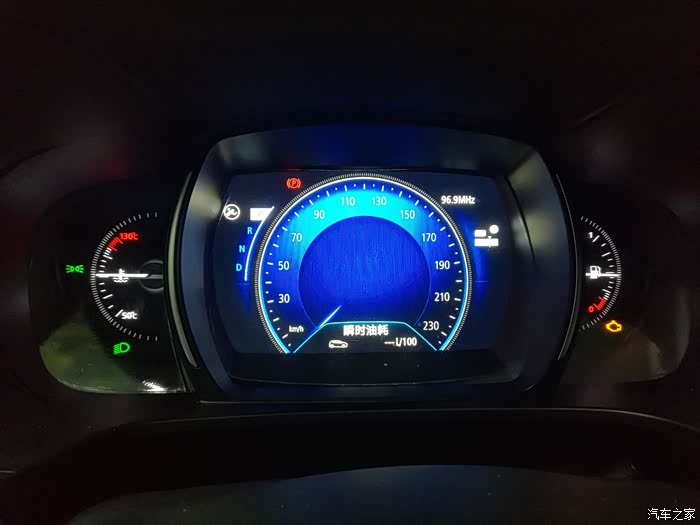

仪表盘的四种显示模式之一。
之二
之三
之四。我个人还是更喜欢这种模式。

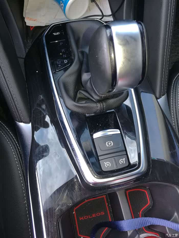

电子手刹具有行车自动释放功能。很方便。

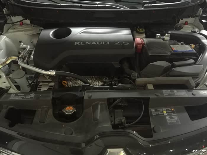

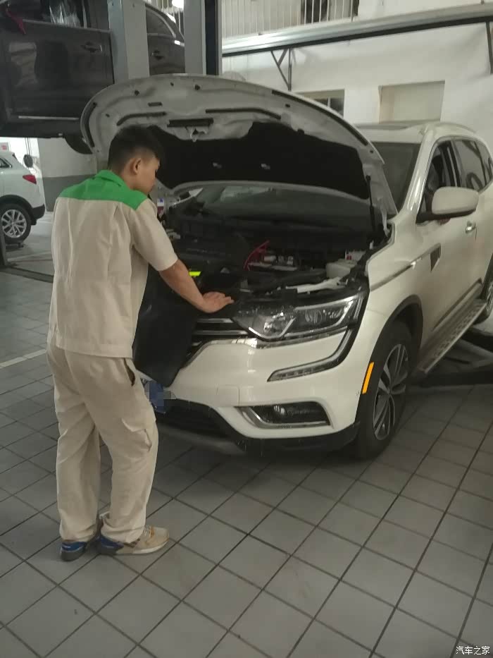

检查发动机舱
很规整。

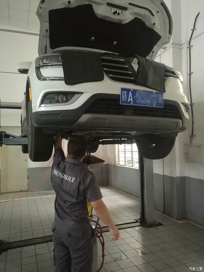

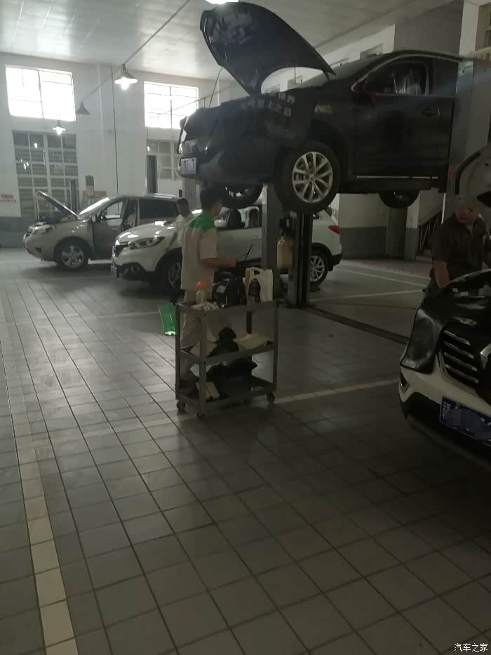

升起来,准备放机油。
4s店小妹征求我意见,要不要换全合成机油。这个我之前有了解,全合成机油确实好。
法国elf的全合成机油,雷诺专用。5w-30的。2.5的车要5升。这一大瓶是4升,背后还有一小瓶1升的。

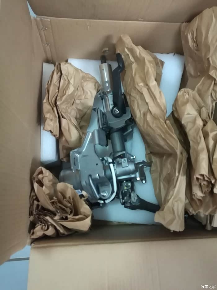

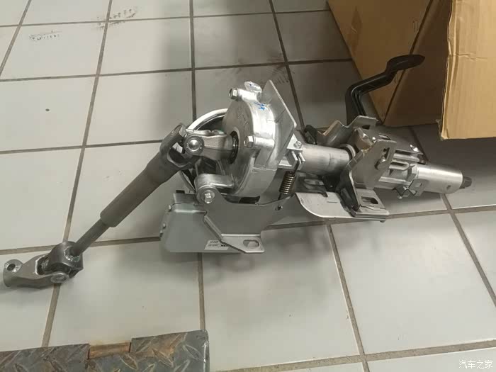

重头戏来了。这是厂家发来的新的转向管柱。

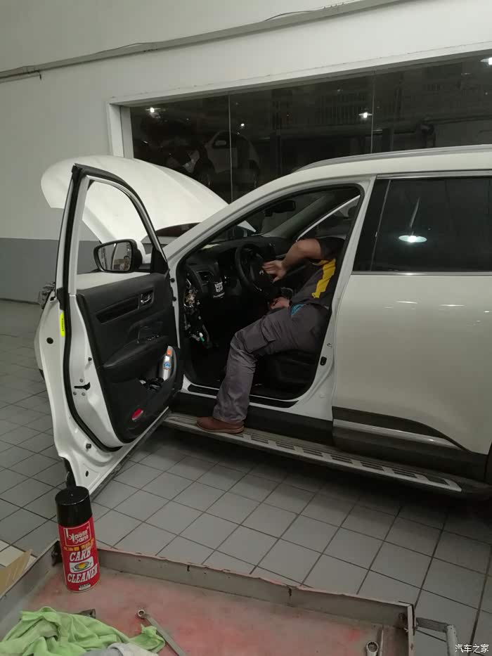

维修师傅开始拆原车的。
先把喇叭位置的盖子拆掉。

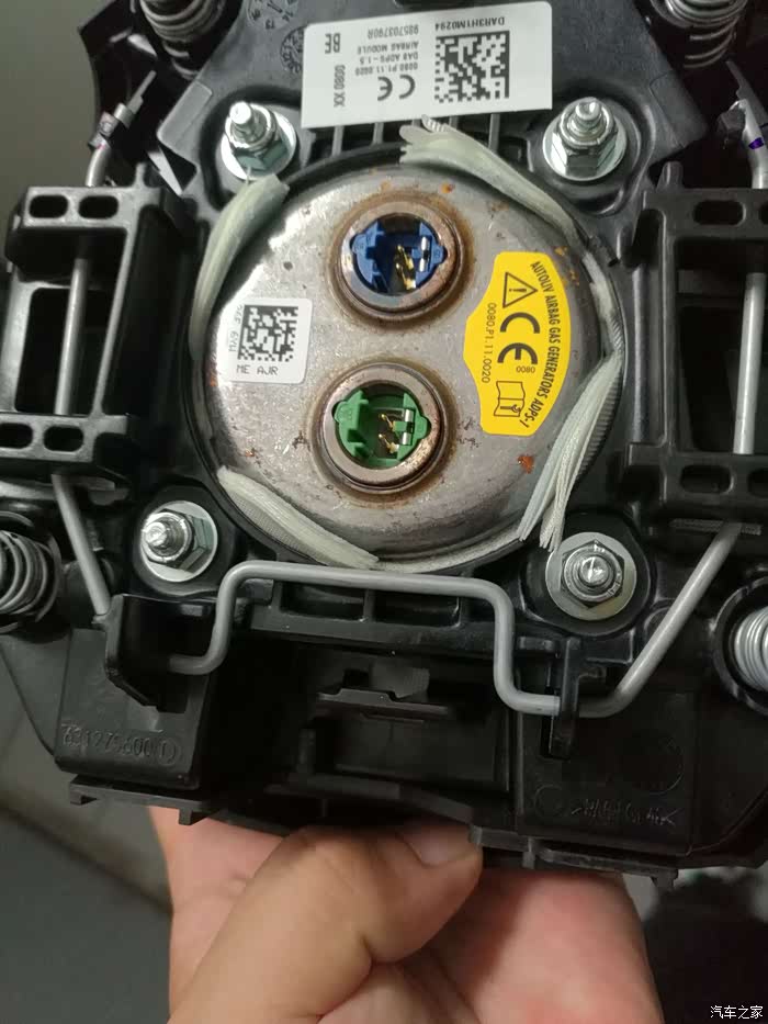

拆下来的部位翻过来和大家看看。看到折叠起来的安全气囊了吗。四周白色的部分。
这张也能看到。安全气囊叠起来的。不知道是不是高田的

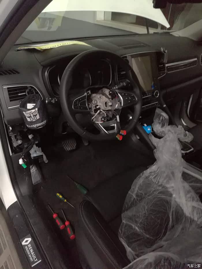

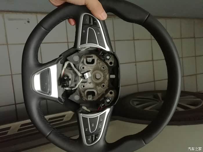

方向盘拆除后的样子。
方向盘全貌。

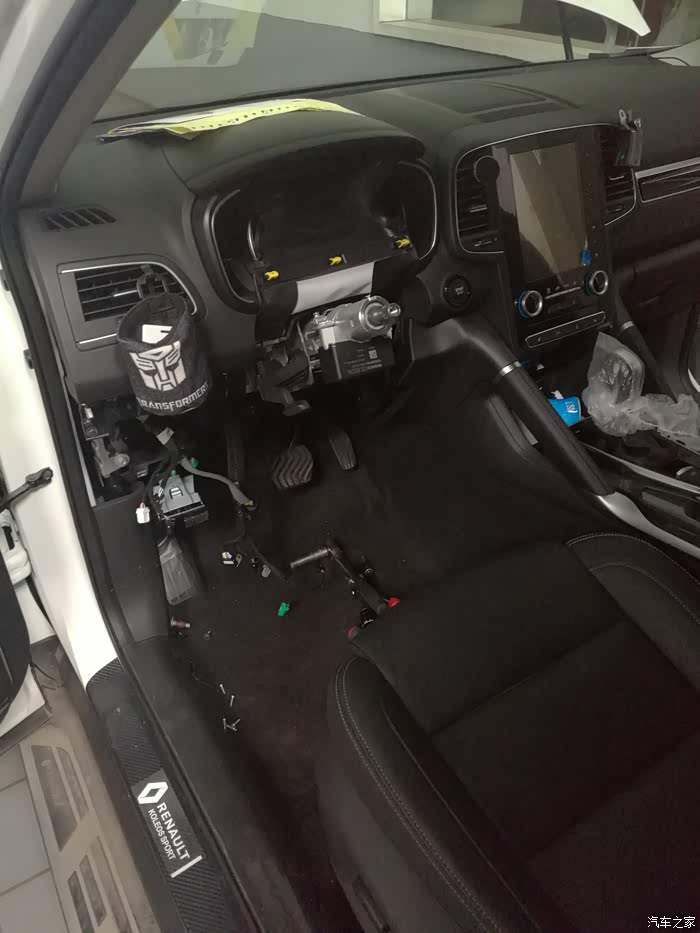

继续拆
方向管柱整个拆除了。
再来一张。

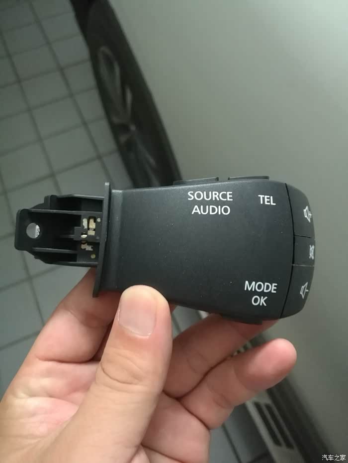

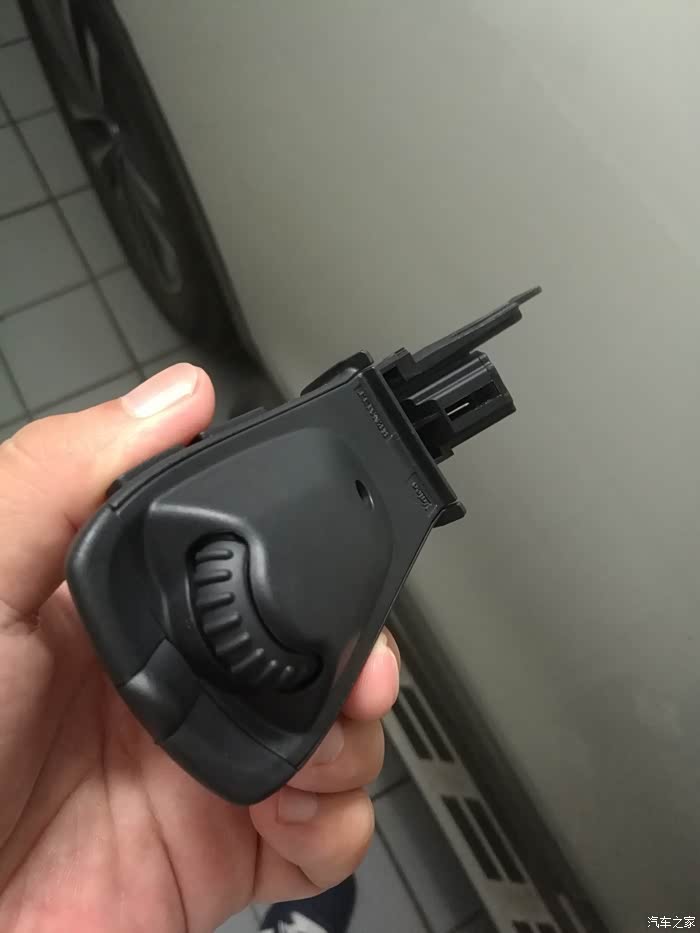

平时难得一见的媒体控制手柄。今天来个全貌。
背面看看。
新老件对比一下。好像没什么区别
来张整体图。
看下细节。nidec的电机。日本产。
