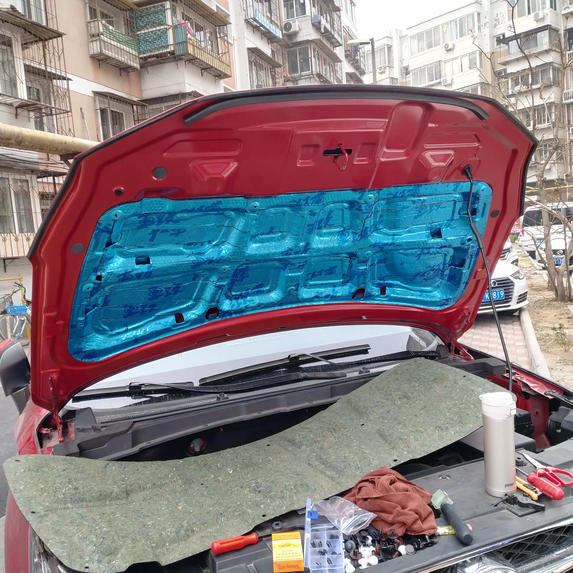

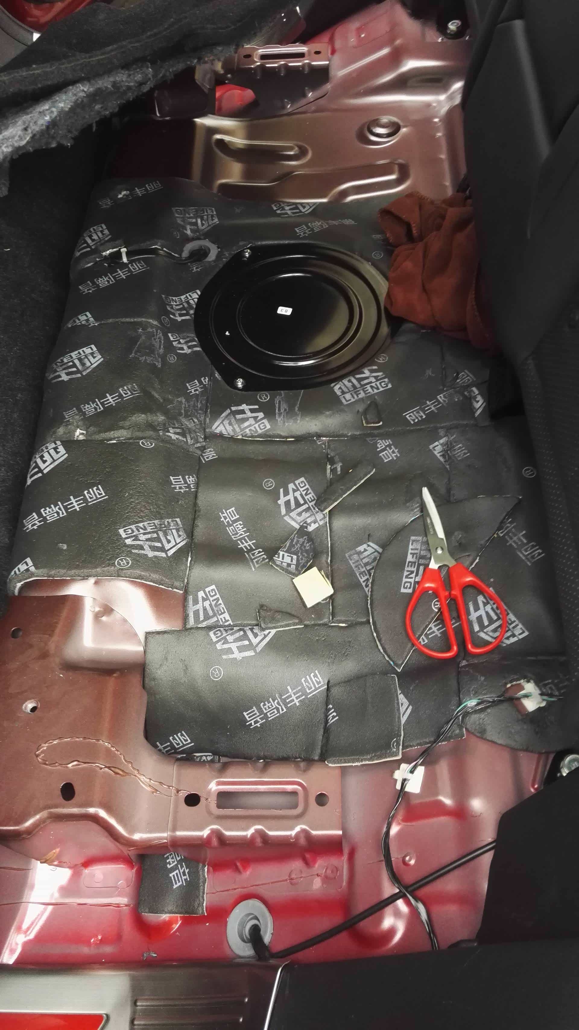

在某宝上采购密封条,三合一隔音板,底盘装甲,今天上午改进4S店送的底盘装甲,下午儿子帮我一起先在尾箱隔音做个实验,下周再做前机盖,若有效果,准备四门再做!

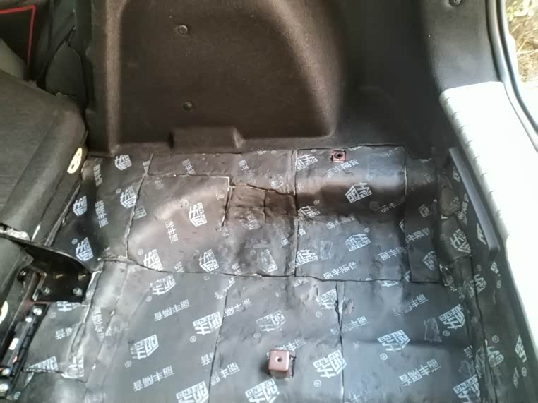

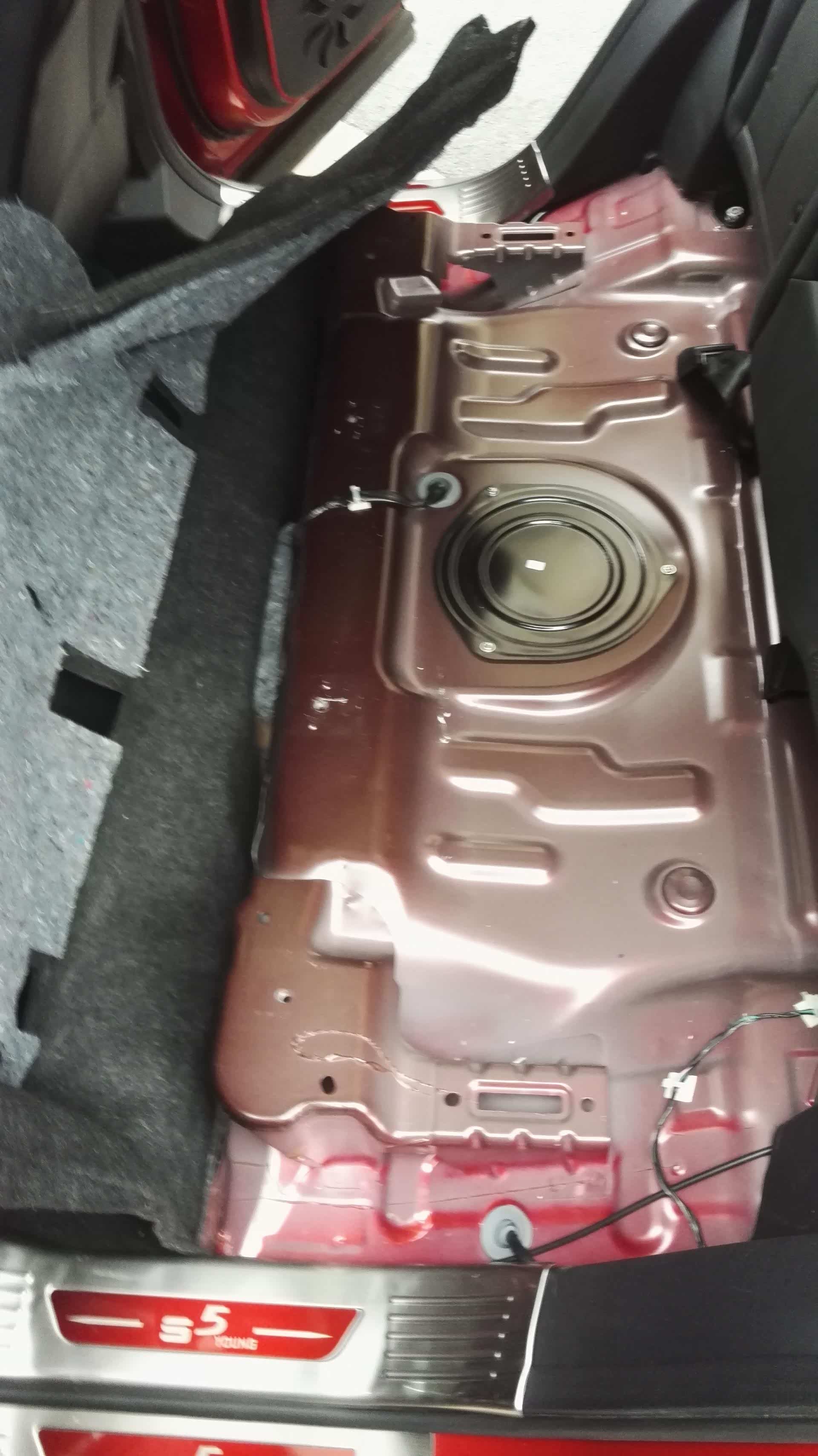

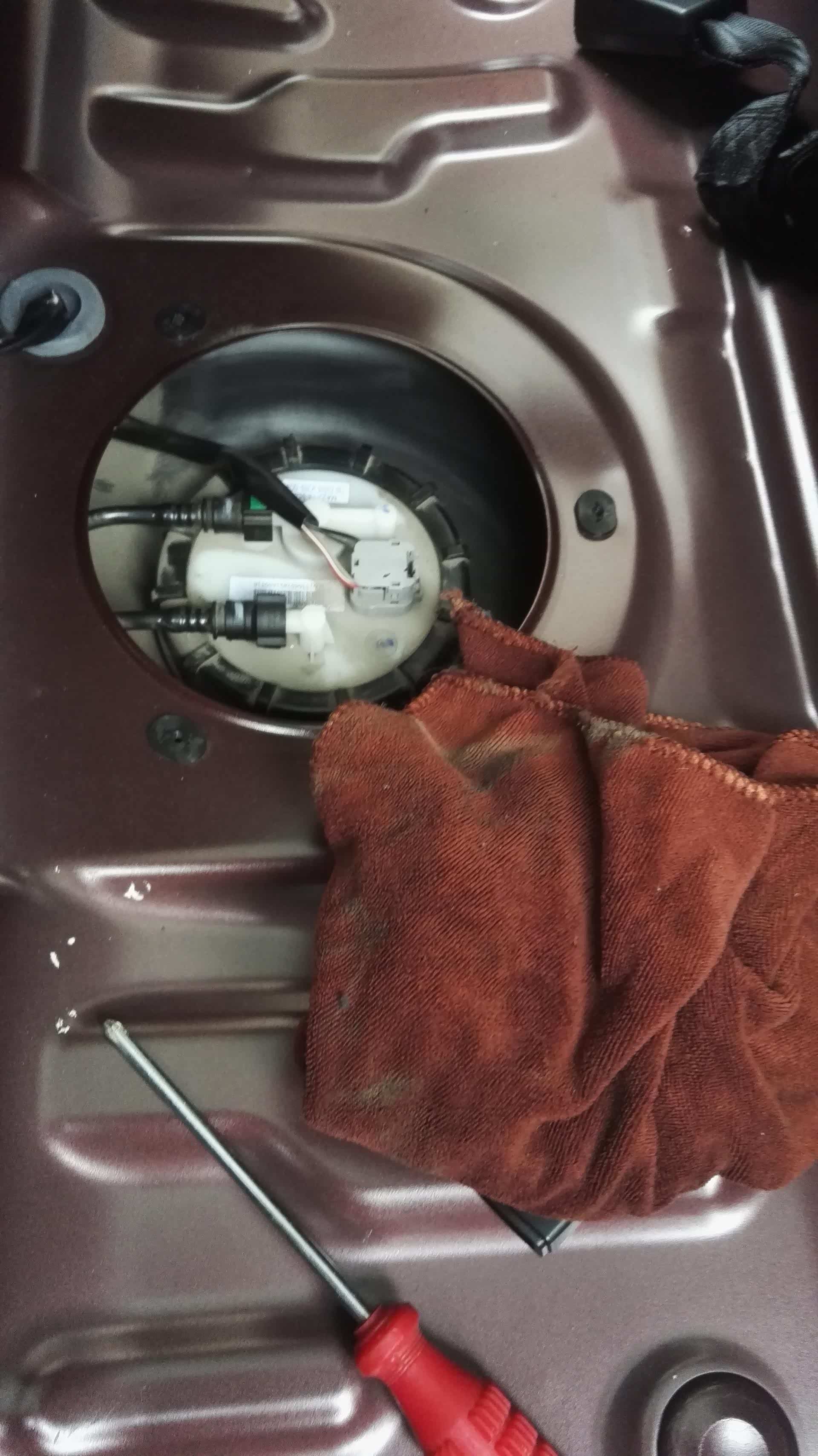

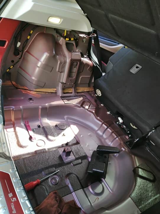

先拆了尾箱
发现这个位置内有白色隔音棉

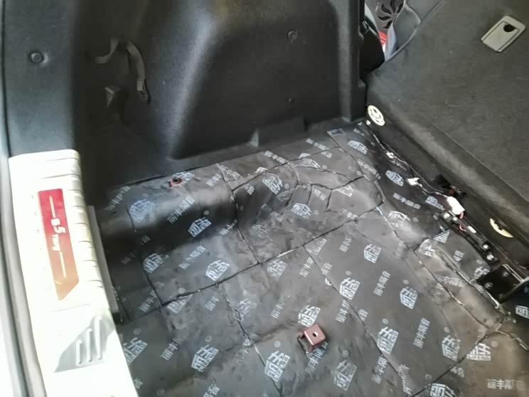

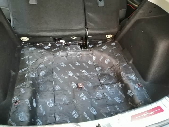

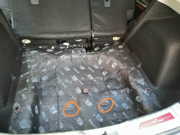

完工后,标记了两个橡胶堵位置
先装中间位置逐步向四周粘贴
尾箱右边是最后完成的比左边整齐
左上边先完成,R角位置剪的4下,右上R角后完成只剪2下,越干经验越多。

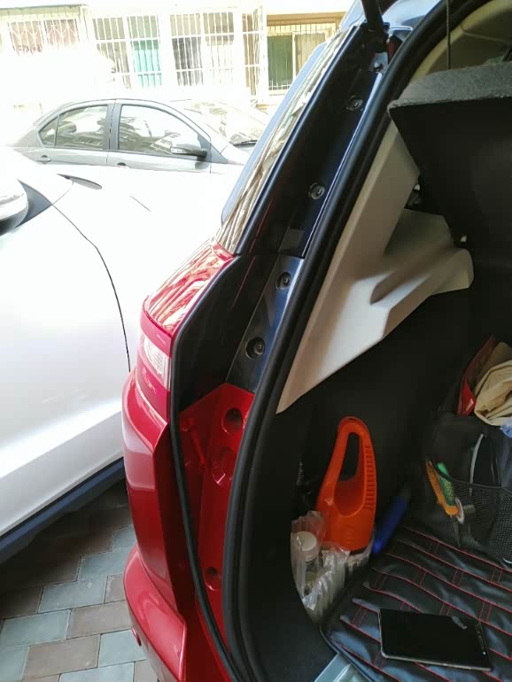

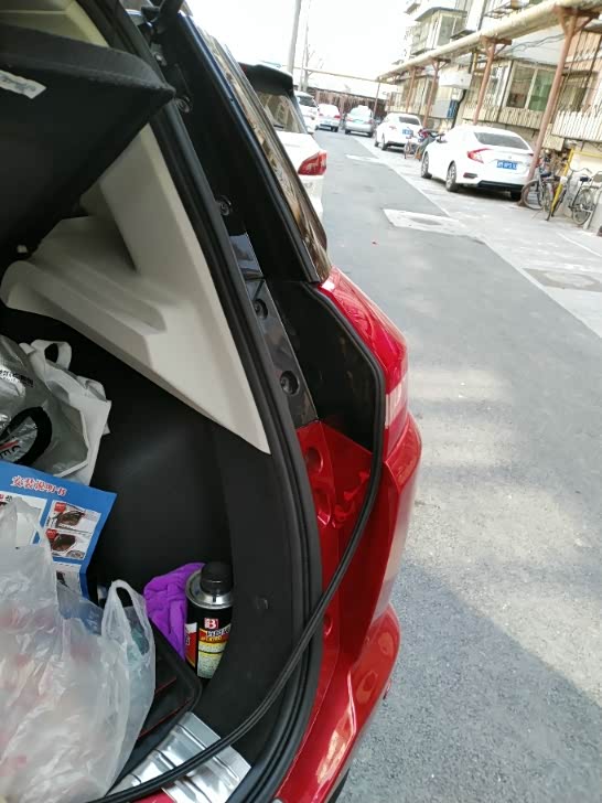

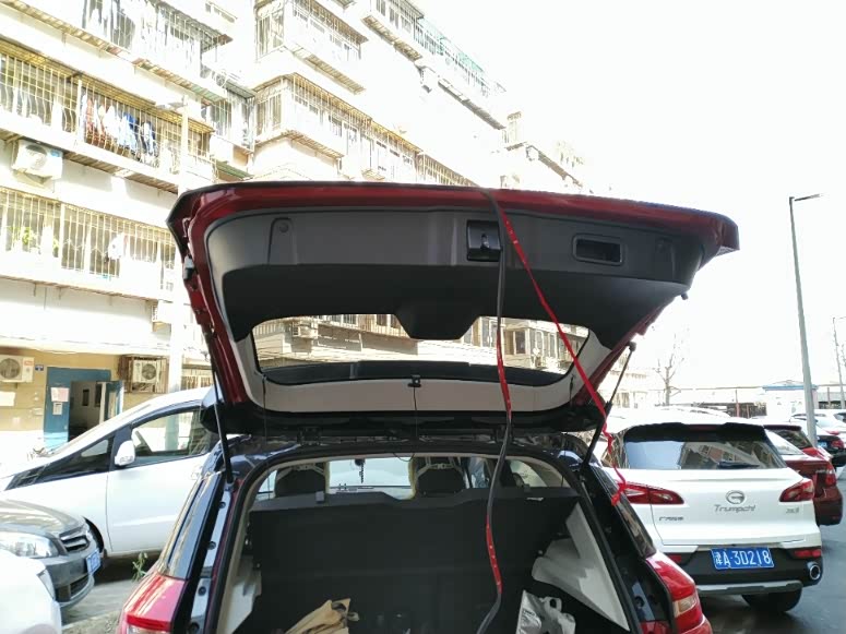

尾门加了密封条,主要想起防尘作用
这是左边尾门框也装了,下部留了一小段排水位置

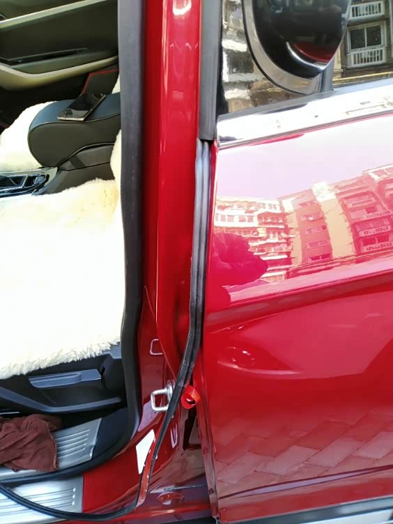

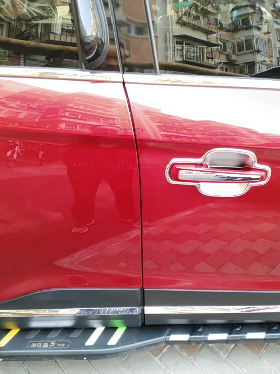

后门与前门间隙位置

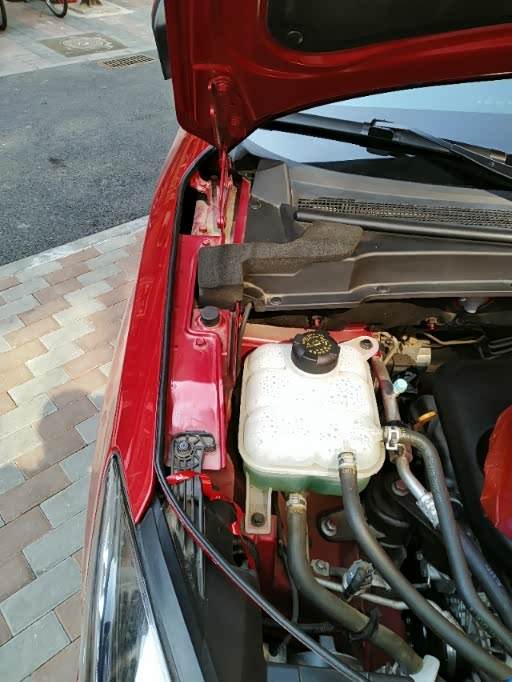

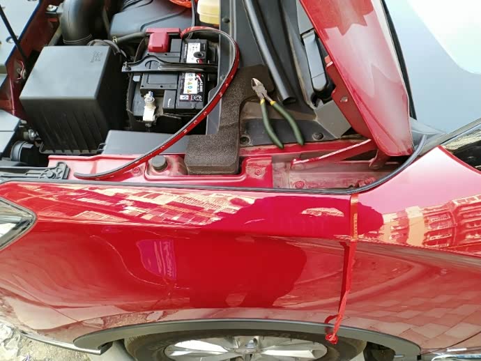

前机盖与叶子板间隙处

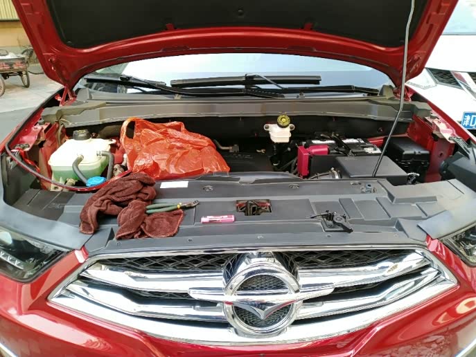

中网上部粘好效果
左侧细节

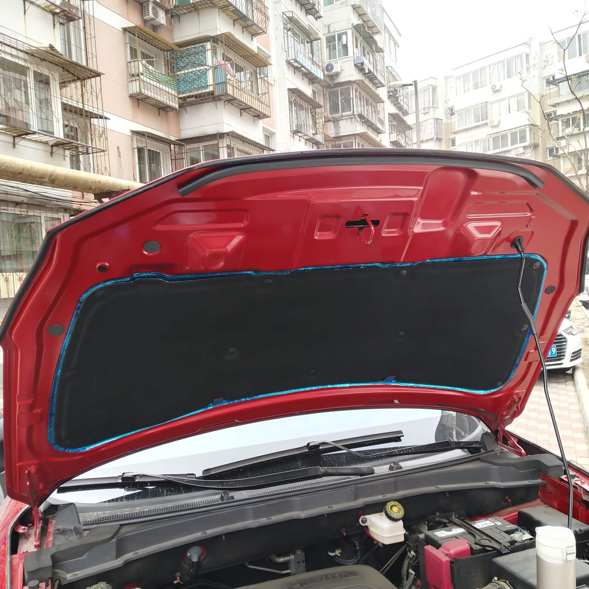

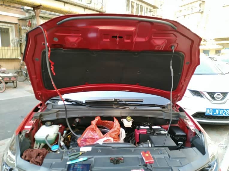

前盖顶部边缘处密封条,下周再做下前盖隔热隔音

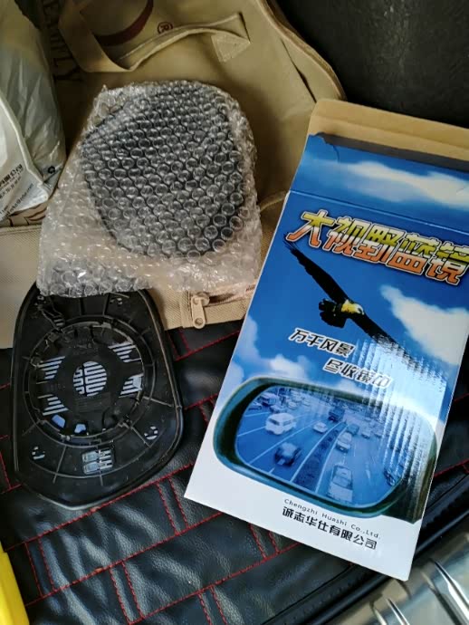

上次改后视镜时拆下的原装镜片

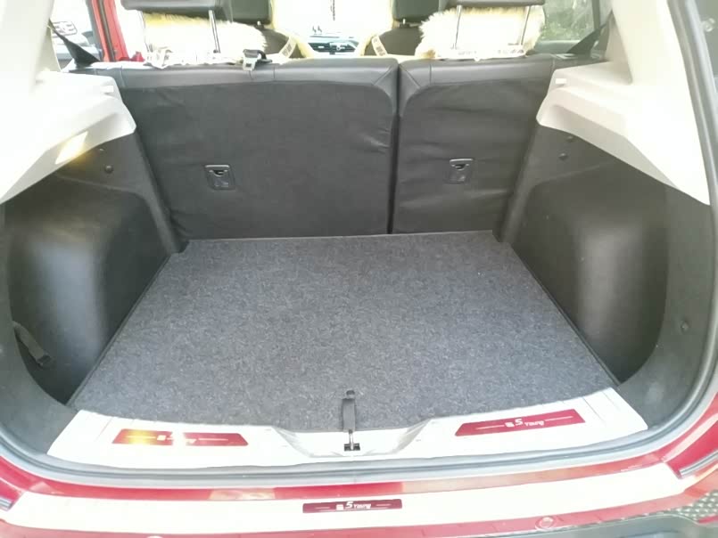

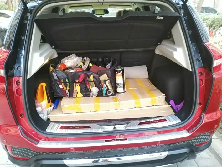

装好了,空间还可以

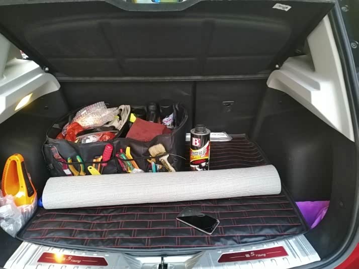

各种工具,改进我是认真的

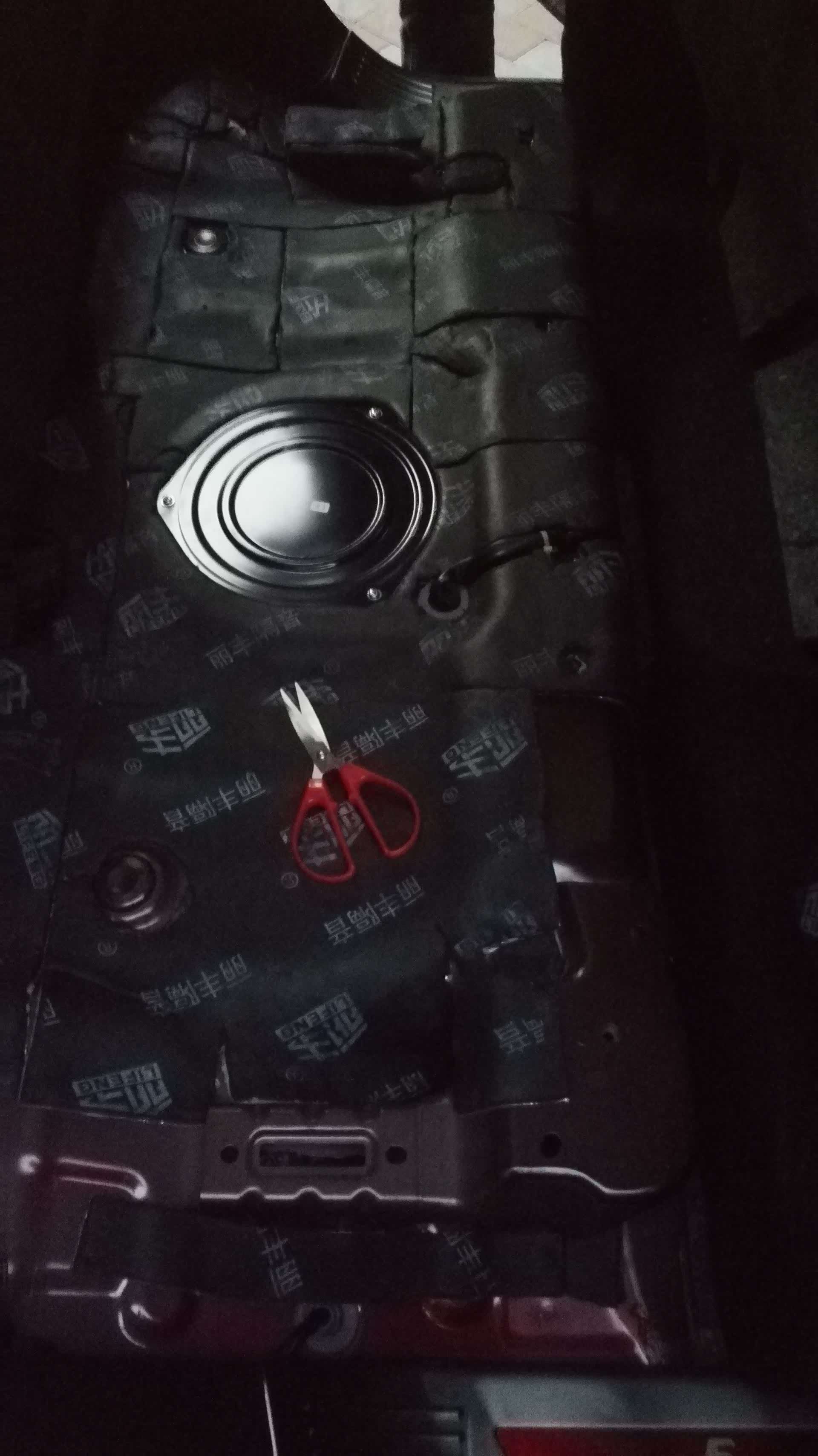

剩下三合一隔音装箱下周继续
