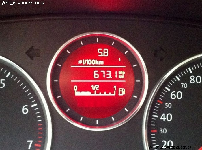

老宝来的电脑1显示并不是累计的平均油耗,停车2小时后就自动清零。
而储存器2要到1999公里或19小时后才清零,所以电脑2显示的才算是比较准确的数据
市区里面跑5.8L的油耗百公里,你的车真省呀,油箱容积是55升,百公里是5.8升那就是一箱油55/5.8=9.48*100=948公里是吗?你的车那可真省油呀,我还真没见过宝来自动挡一箱油能跑948公里,尤其在市区5.8L的油耗那更是没见过的。顶你真强大
