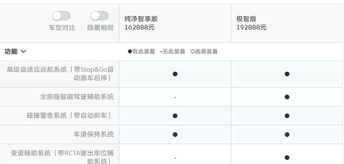

作为全球车型、欧洲销冠的ID3当然有少不了L2旅行辅助,ID3标配了单目摄像头(1个)、毫米波雷达(高配3个,低配1个)、超声波雷达(8个),在硬件配置上全系支持L2驾驶辅助。但遗憾的是在国内,ID3仅高配配置了L2旅行辅助,低配仅有“ACC自适应巡航”和“车道辅助”,大众官方鸡贼的隐藏了“车道居中”这个L2必要功能组件。
科普一下大众的“车道居中”和“车道辅助”。在大众车机菜单里是没有单独的“车道居中功能的,它被整合到“车道辅助系统”功能里了。ID3高配和低配的“车道辅助系统”虽然在菜单中显示名字一样,但功能却不同,高配含有“车道辅助+车道居中”两个功能,低配只有“车道辅助”这一功能。“车道辅助”和“车道居中”的区别是:“车道辅助”是车辆一旦触及两侧车道线,车机就给你拉回来,然后就不管了,下次再触线,再拉回来,如你单开”车道辅助”,在手不碰方向盘的情况下,车辆会在两条车道线之间“弹来弹去”;而“车道居中”则高级一点,通过单目摄像头和雷达的测算和对驾驶系统的控制,始终保持车辆在车道正中间行驶。

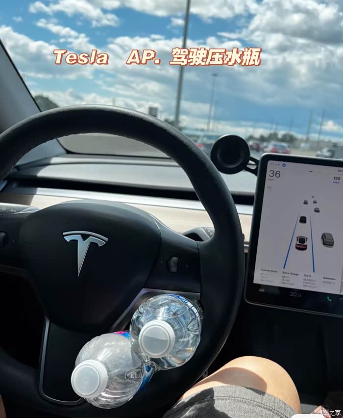

由于L2本质是辅助驾驶,因此车企都设定了10-15秒的方向盘脱手检测,以提醒驾驶员不要双手撒把睡大觉。中国人的智慧是无穷的,为了使大家开车的时候能够刷手机,工程师们研发出了“永久离手模块”,破解了车机的10-15秒的方向盘脱手检测。个人建议永久离手模块需慎装慎用,古语说“由奢入俭难”,因为你一旦习惯了长时间悠闲的“自动驾驶”,就再也不愿意过双目紧锁,自己转动方向盘的苦日子了,持续性的驾驶分神,必然会在遇到突发状况时不能及时的人工接管,酿成车毁人亡。
特斯拉车主的永久离手大法

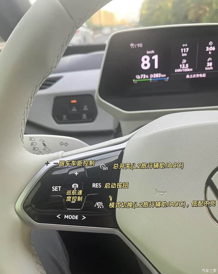

ID3高配的旅行辅助是搭配电容方向盘一起工作的,开启L2后,只需手轻搭在盘上(电容识别敏感,易识别皮肤),就能在高速上“休息放空”了,油门、刹车和方向盘通通交给车机;但低配刷的L2旅行辅助由于是塑料非电容方向盘,其脱手检测方式实测为转向扭矩传感应(不扭就报警),因此开启L2后,双手需保持方向盘“常扭”状态,才能不跳出脱手检测,恼人且和车机抢方向盘也有一定安全隐患。

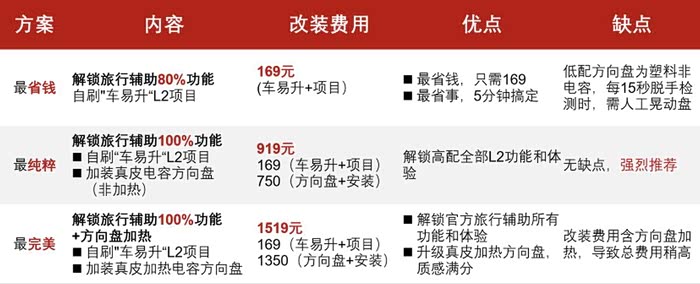

所以想解锁高配完整版的大众L2旅行辅助唯一办法就是换真皮电容盘+自行刷车易升L2辅助驾驶。好在方向盘和刷隐藏价格不贵,安装刷机也方便,同时也能顺带升级方向盘加热功能或者白色方向盘。低配升级L2旅行辅助的各类升级方案我已列表分享给大家,各位可供参考。
