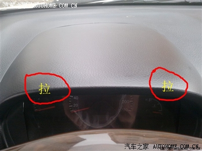

1.先拉开仪表上饰罩
2.拆下上饰罩后的样子

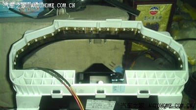

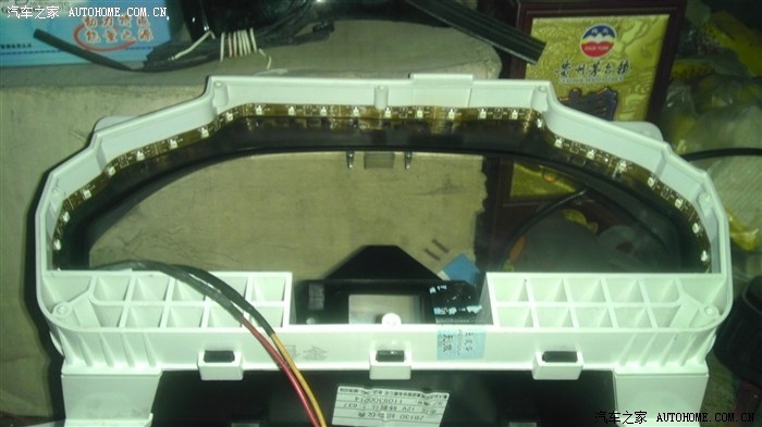

6.找一根电线,不要太粗,也不要太细,两头就剪的长一些(至少1.5CM,最好是2CM)
7.最关键的一步:...

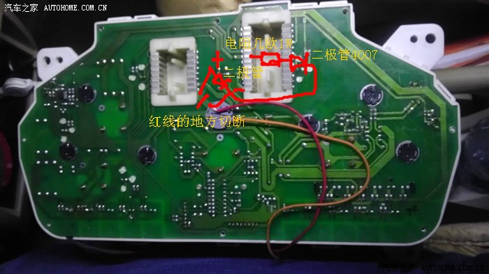

我就想知道 这个线是怎么接的 ?接在那了 怎么走的线 ? LED是在那买的?多钱? 谢谢
试一下这样接,标有正负极的二极管是防止电窜到小灯上,你的原来是灯泡所以没有二极管。
