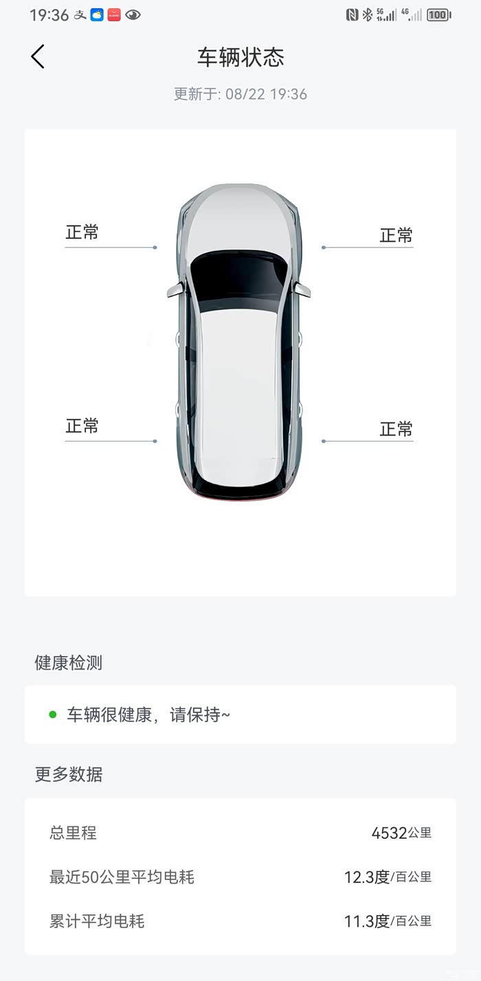

       海鸥405公里飞翔版自2023年6月7日提车以来,截止到2023年8月22日,已经跑了4532公里了。

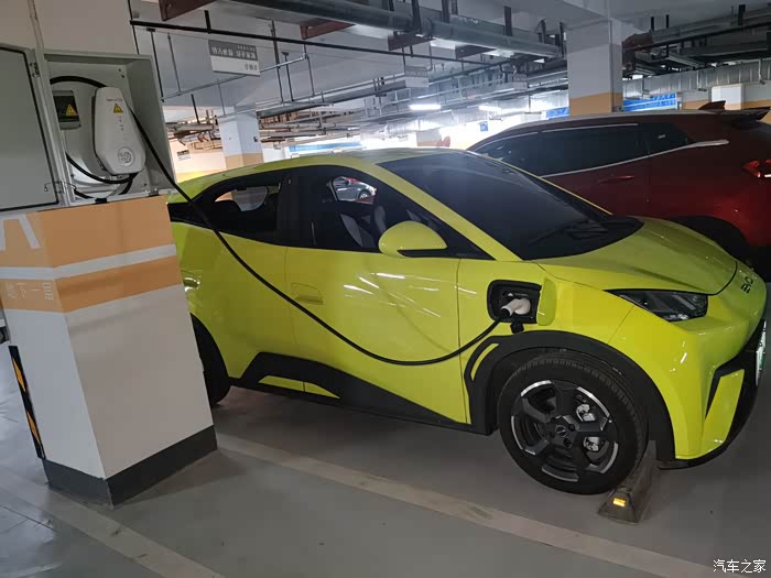

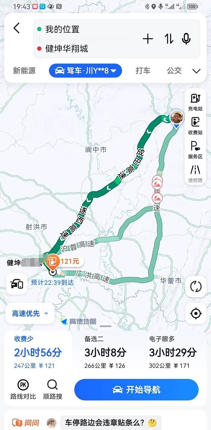

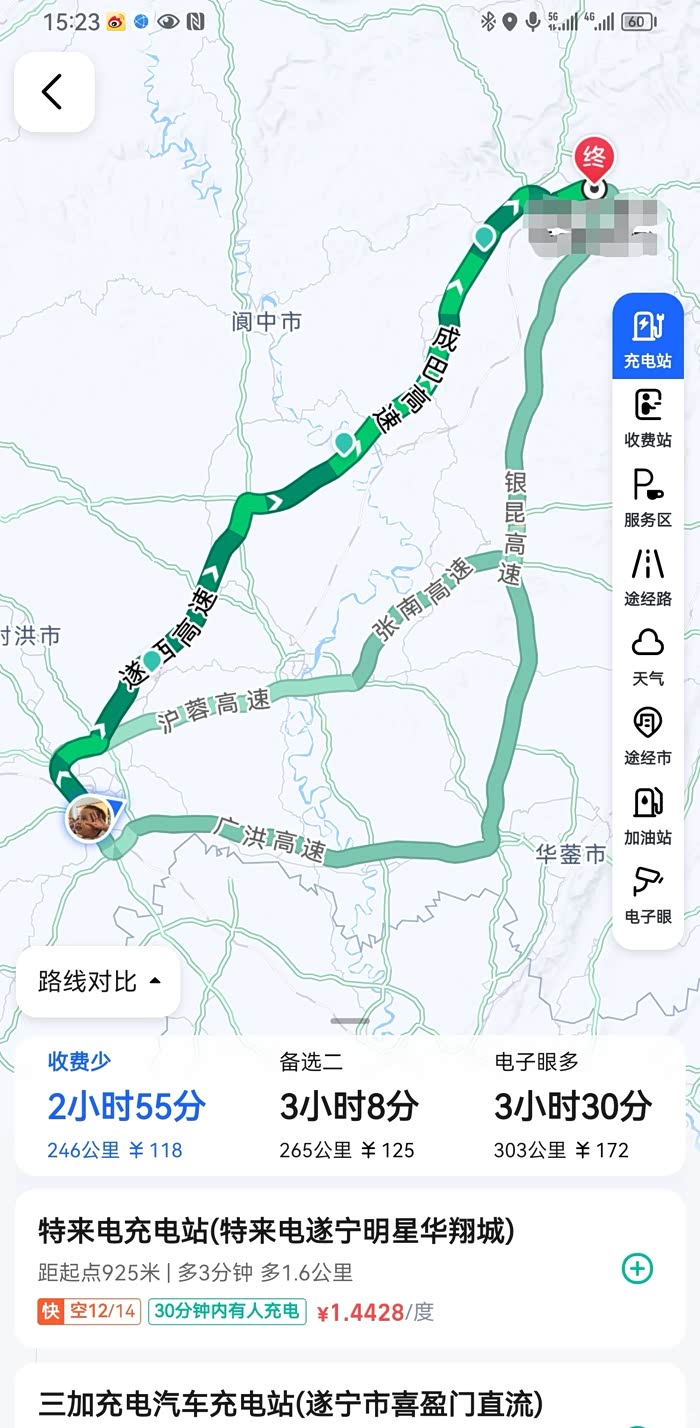

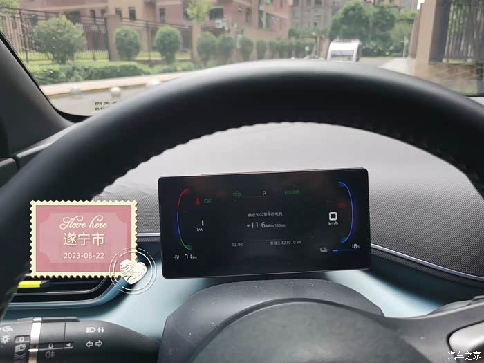

      8月22日跑了一趟巴中至遂宁往返,出发前在家用家用充电桩将电充满,9点钟准时出发,从巴中南上高速,单程250公里左右,高速公路230公里,城市道路20公里,全程用标准模式跑,空调温度调到最冷,风速3档,最高时速120多公里/小时,基本上都是110公里/小时巡航,在遂宁高新站下高速,12点跑到遂宁目的地时,还显示电量为18%,还能跑71公里,71+250=321公里,321/405*%=75.53%也就是75折。

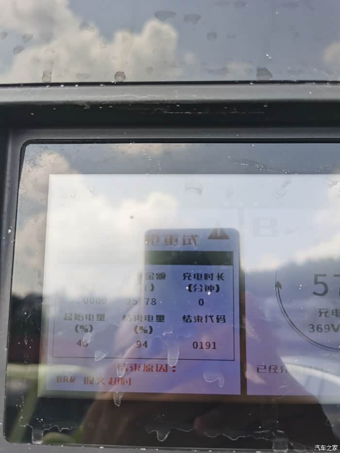

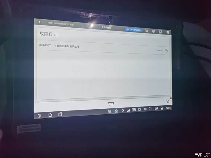

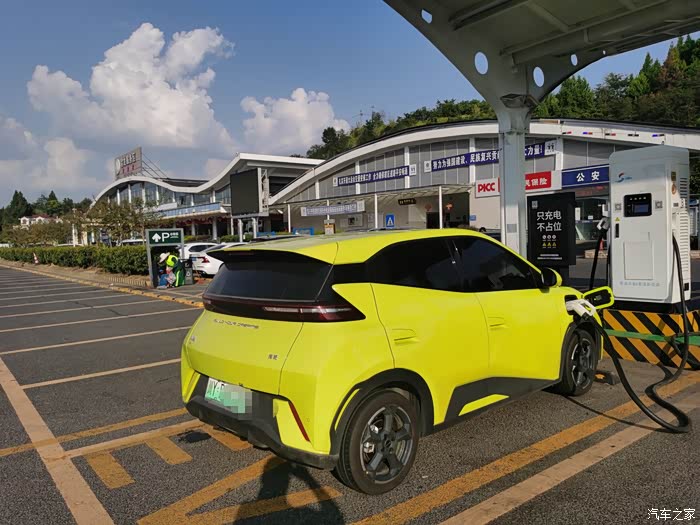

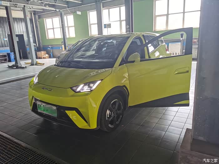

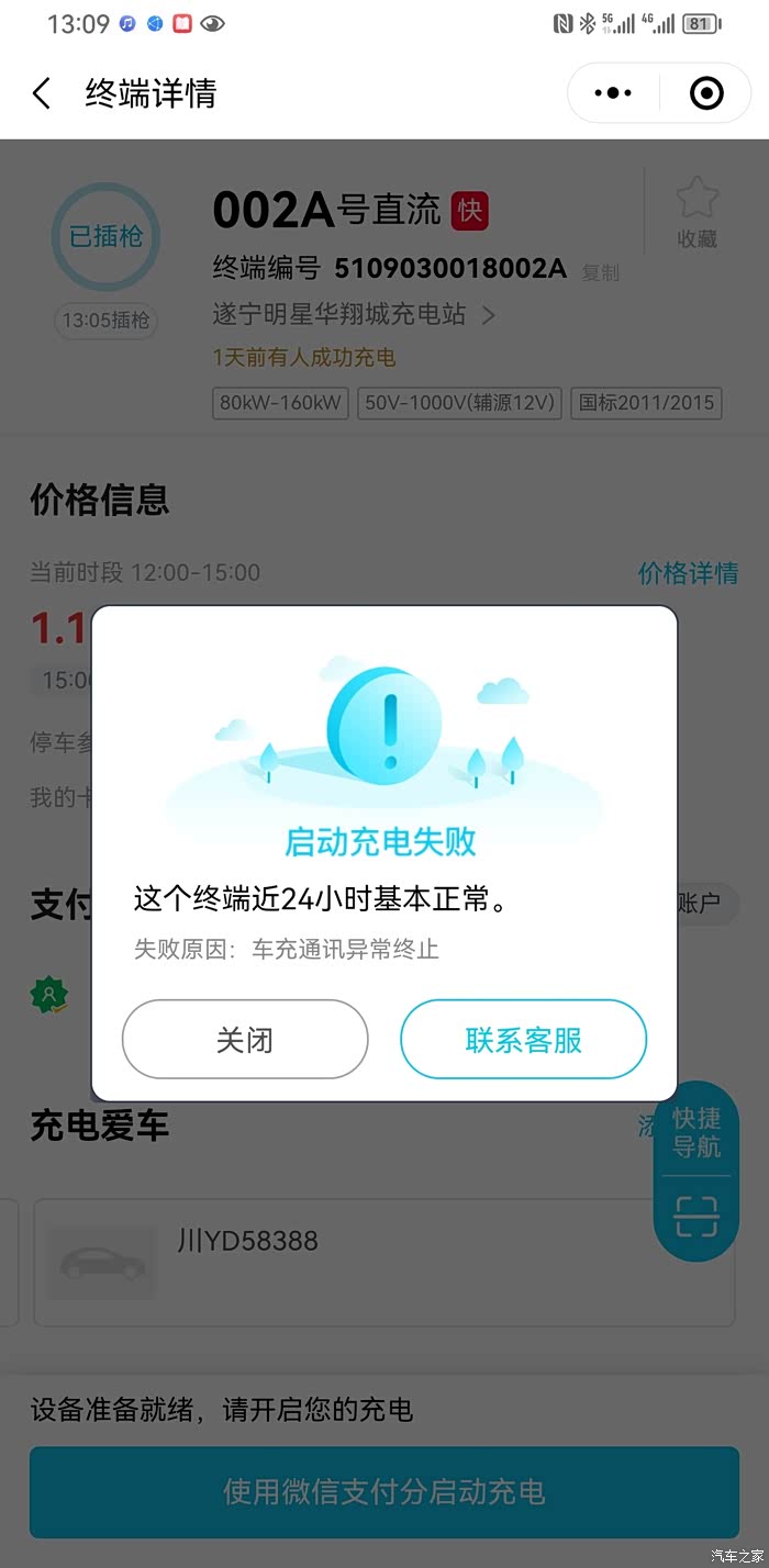

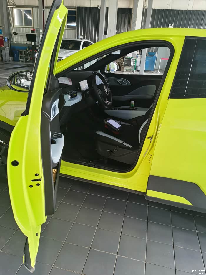

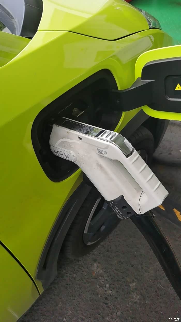

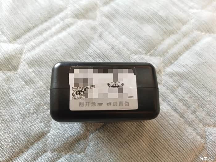

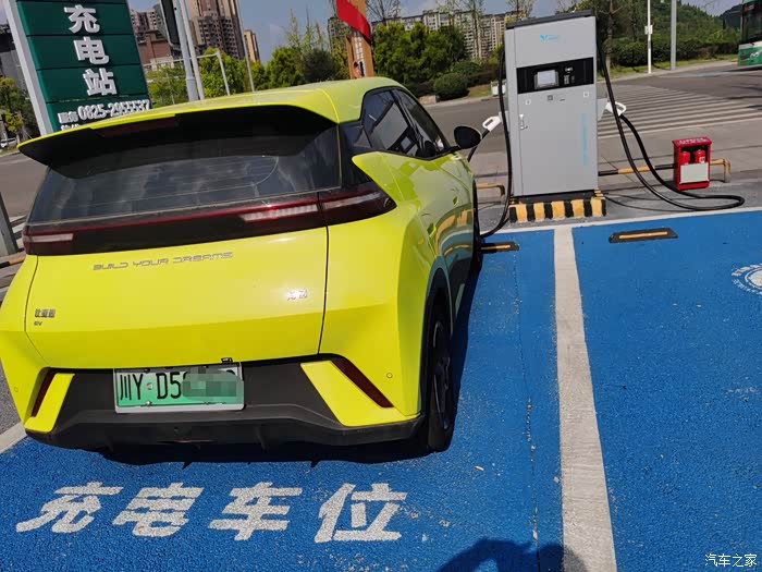

      说实话用电车跑长途,还是真有续航焦虑,因为最后一个服务区遂宁蓬溪红叶服务区没有充电桩,中途本来打算在南部碧龙服务区充电的,但是出现了与充电柜通讯故障而充不上电,试了服务区所有的充电桩,均是同一个故障,立马给4S店售后打电话,4S让我在就近的城市下高速找4s店检测一下,于是跑到遂宁后,在特来电充电桩充电,试了一下还是通讯故障,立马到遂宁比亚迪海洋网4S店进行检测,这里说一下服务态度,服务态度超级好,介绍了故障后,前面还有2辆车排队保养,因为下午要回巴中,告知这一情况后,立马安排师傅给我检测,检测后故障为“与直流充电柜通讯故障”,师傅也是第一次遇到这种情况,检测充电口,显示正常,最后师傅问加装什么电子原件没有,我突然想起才提车的时候,6月12号回广安老家,在营山服务区还能正常快充,后面某宝618搞活动,我觉得没有一键关门升窗,就买了一个OBD智能升窗器,用着倒是挺方便,后面就没有快充过了,这次快充充不起应该就是这个东西与原车不匹配导致的故障,师傅说以后不要用外面的电子原件了,然后把车小电瓶的电断了几分钟,又重新接上,相当于重启了系统,找了就近的充电站,试了下就能正常快充了。

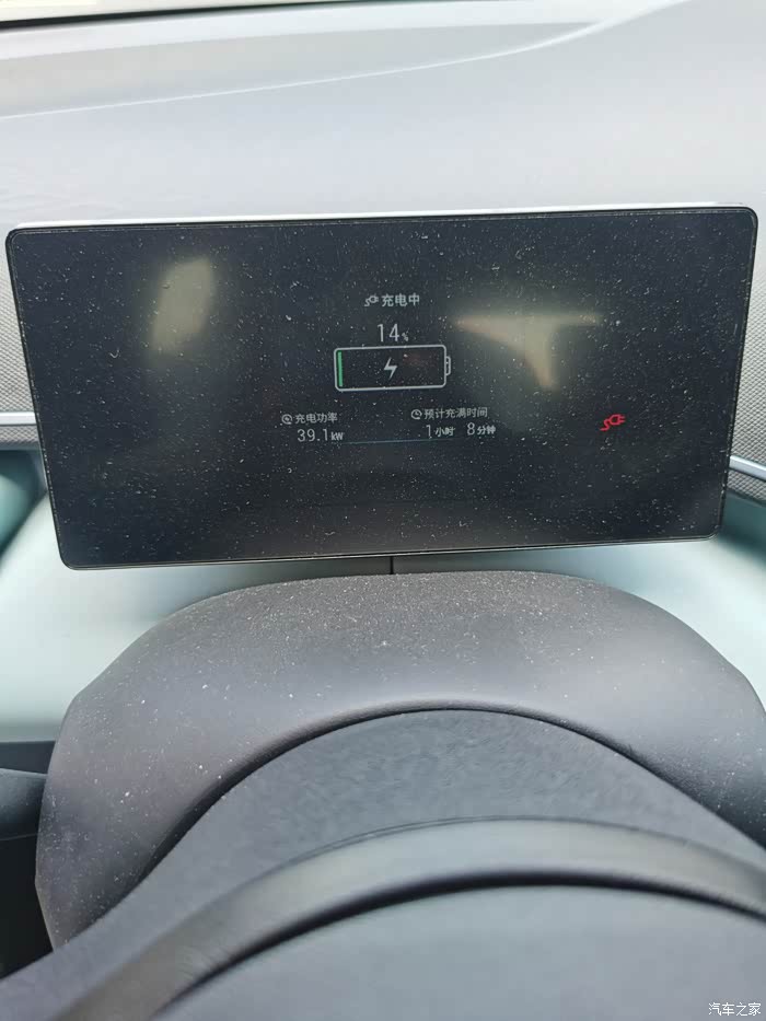

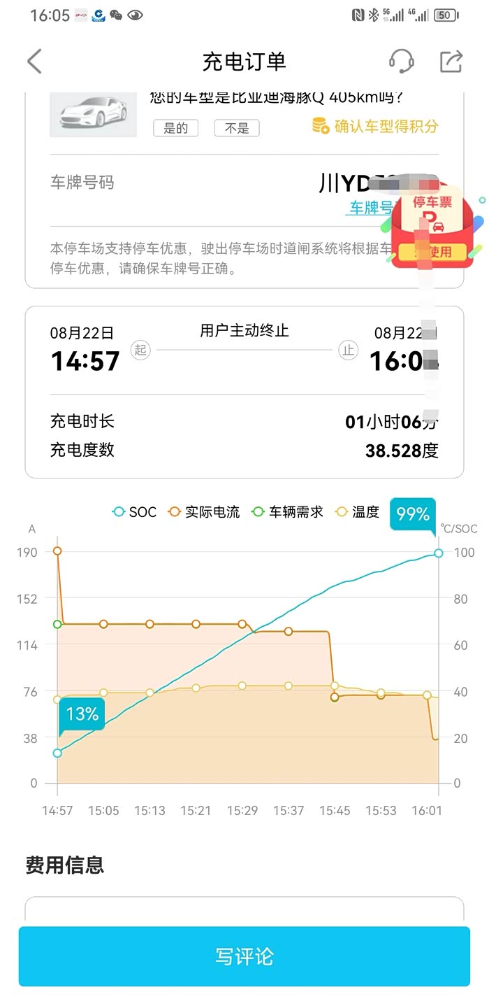

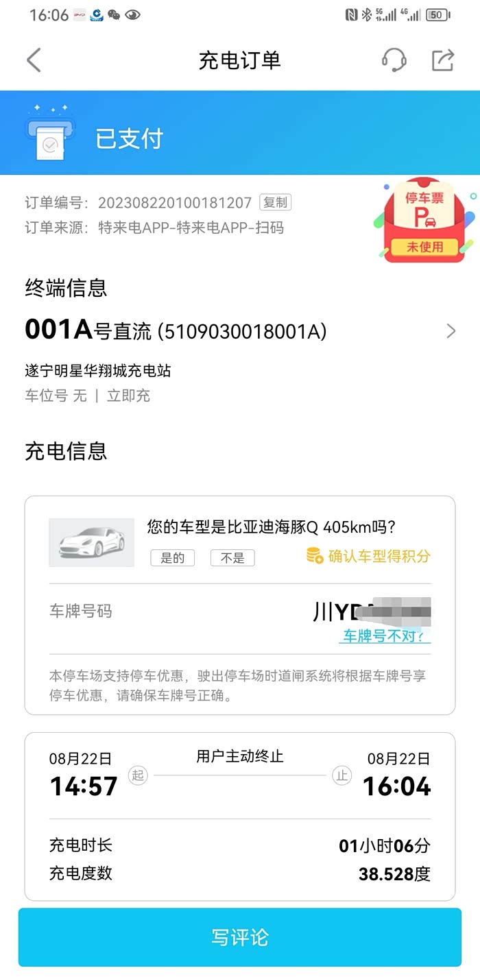

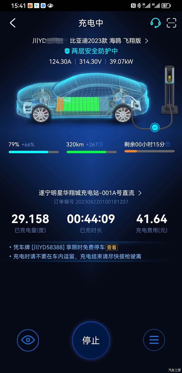

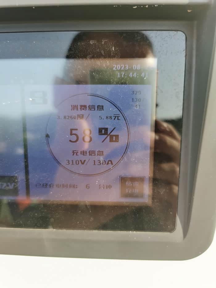

       通过亲自测试,海鸥飞翔版405公里,跑高速后,能够直流快充,充电功率为39KW左右,从14%开始充到充满需要1小时8分钟左右,还有海鸥电池官方显示38.8度,但是我这次在特来电充电桩充电,从14%到从充满,显示充了38.528度电,到底是比亚迪虚标了,还是特来电多收我费了。返程回来路过南部碧龙服务区,试了一下充电桩充电,又能正常充电了。

截止目前公里数为4532公里
导航测算的距离
导航测算的返程距离

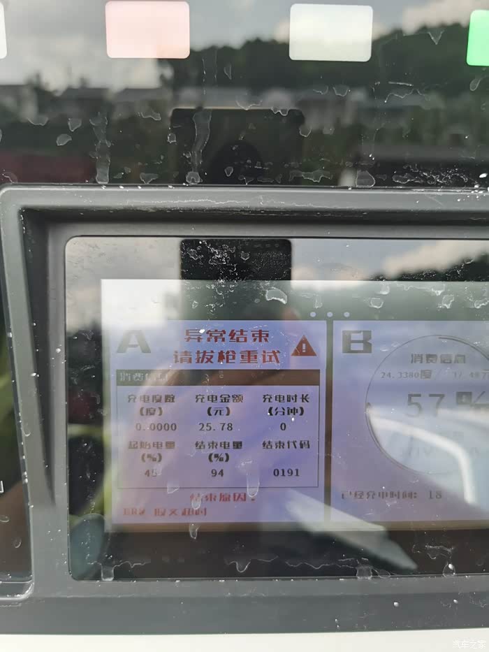

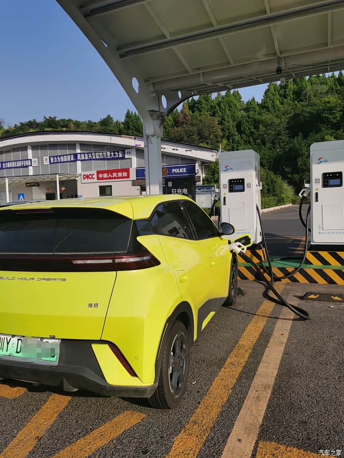

到南部碧龙服务区充电桩充电出现故障
故障情况
故障情况
故障情况
南部碧龙服务区(往成都方向)
到达目的地时显示18%还能续航71公里

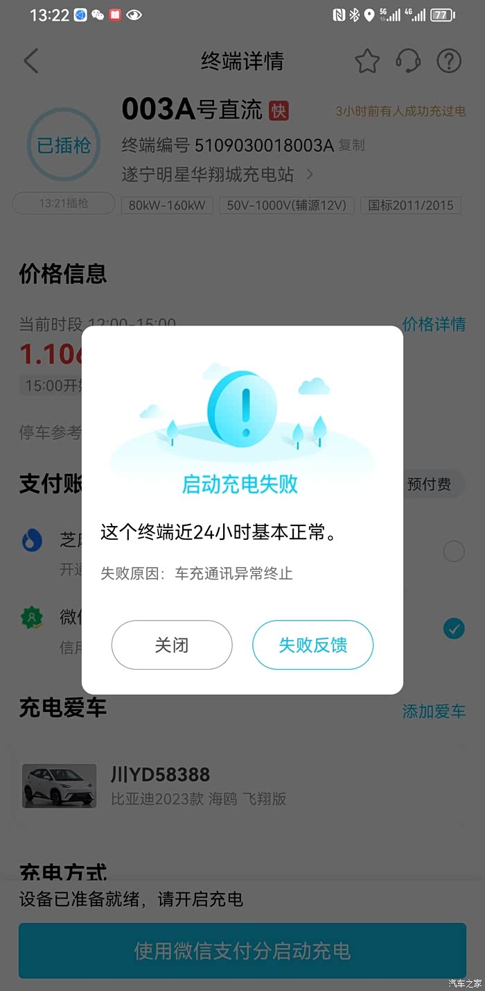

遂宁特来电快充站充电,还是显示故障
故障截图试了第一把充电枪
第二把充电枪同样故障

故障情况“与直流充电柜通讯故障”
罪魁祸首,某宝买的OBD智能升窗器
已经被我扔进垃圾桶了
故障排除特来电充电桩正常充电

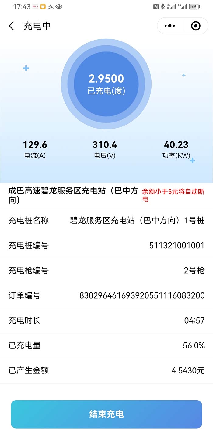

充电截图,功率显示39.07kw
充电结束,因为赶时间主动结束充电

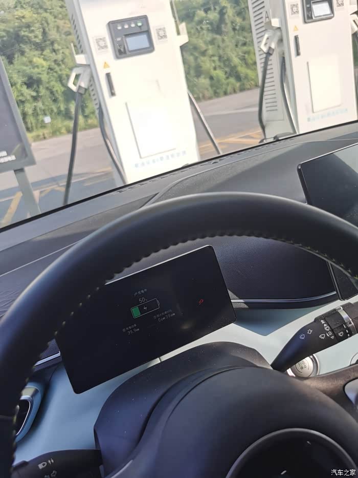

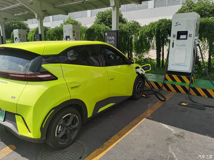

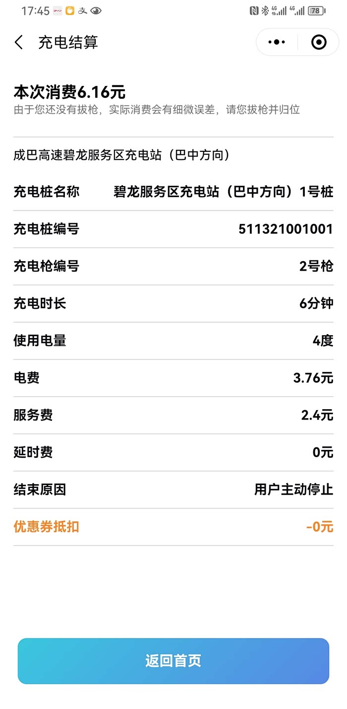

碧龙服务区(往巴中方向)充电站充电
碧龙服务区(往巴中方向)充电
能够正常充电
充电截图,显示充电功率40kw

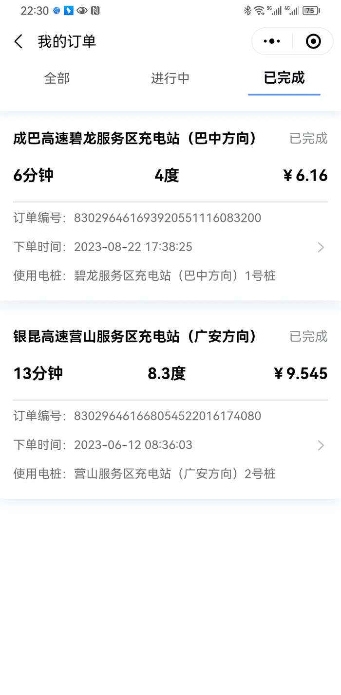

充电收费截图
充电仪表盘显示功率39.9kw
6月12号在营山服务区广安方向能正常充电,排除故障后,8月22号在碧龙服务区往巴中方向也能正常充电了

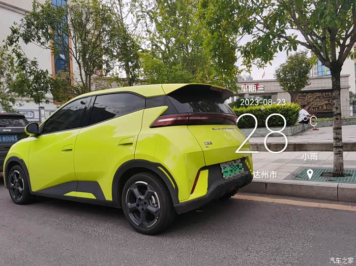

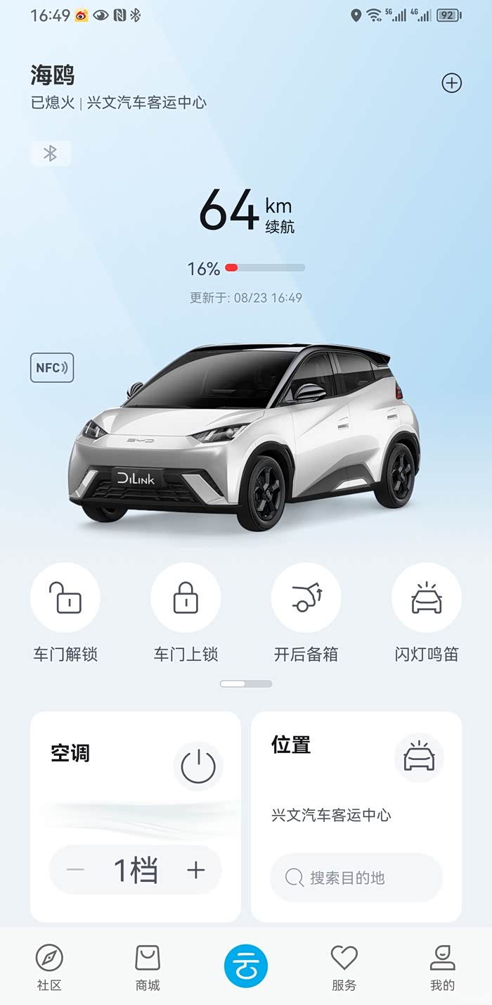

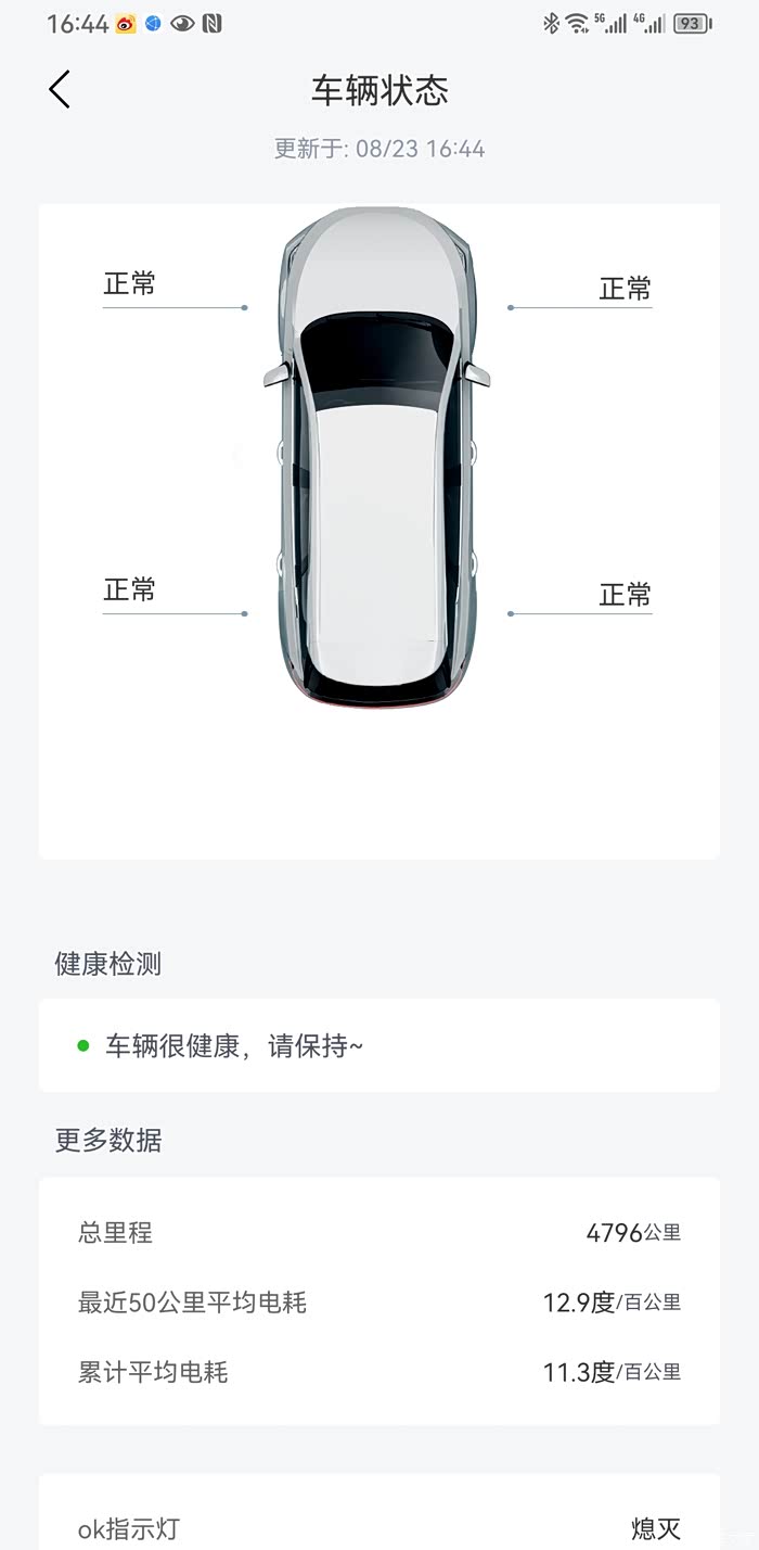

       8月23日今天又跑了一趟巴中至达州往返,出发前充满电,里程为4532公里,回来车子里程已达到4796公里,跑了264公里,往返中途没有充电,回来车子显示还有16%的电量,续航还有64公里,车子马上三个月了,也即将达到5000公里,必须去首保了,下次发帖更新首保记录。
回来显示的电量和续航
到达州拍了一张照片
车子的总里程
