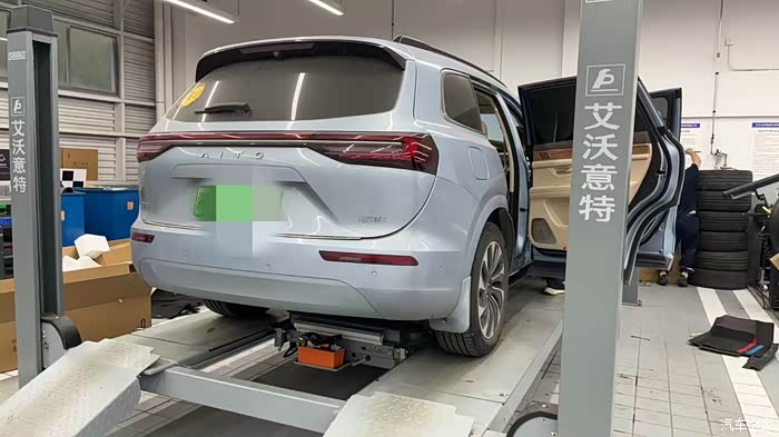

进厂后马上上架,看看具体的受损情况

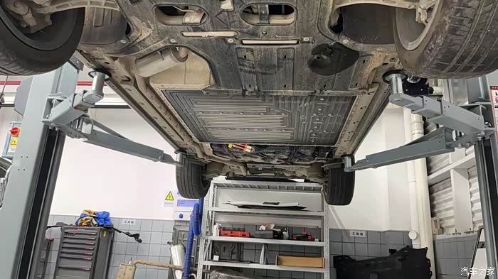

电池托架有破损,所以需要把整块电池卸下来,请宁德时代的工作人员来鉴定电池的情况,这是电池卸下来后的车底盘

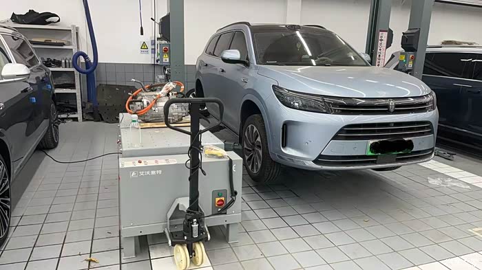

这是正在卸装电池的时候

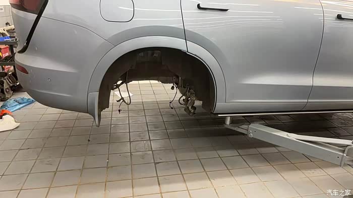

后轮的牛角和转向架被打坏了,需要更换

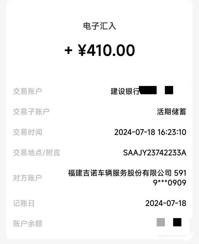

这是当时赛力斯报销的我当时垫付的高速拖车费

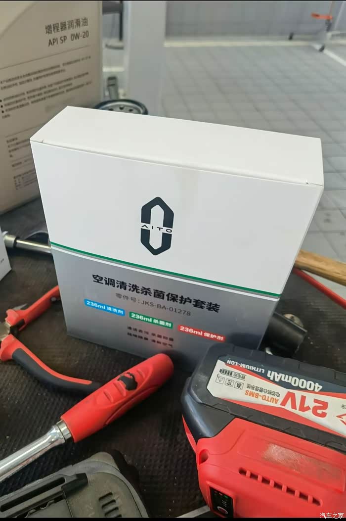

拿车的时候,还正好利用赛力斯服务公众号推出的夏季健保活动,给空调做了个保养。
