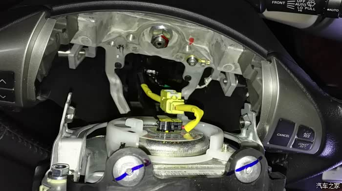

帕杰罗劲畅国产时的定位是亦商亦家,忘记了这是一辆真正的越野车。在这个商业思想的指引下广汽作了一个令人发指的简配,就是省略了方向盘换挡拨片。要知道这个玩意山区行驶简直是神器,用它控制发动机制动下山不需要踩刹车,上坡降档超车也必不可少,因此必须恢复!恢复它可不简单,拆气囊、方向盘,恢复线路,我折腾了三个小时终于搞定,试车一次成功!下面一步步地上图说明:1、这是寄来的泰国原厂下盖的包装箱,型号如图:生产日期下盖特写2、配套的泰国原厂上盖3、国产翼神拨片,兼容劲畅。工艺就惨了点,新的感觉像锈迹斑斑,其实是铝合金模具粗糙,毛刺都没有打磨。4、淘宝卖家自制的导线,有能力的完全可以自制,成本也就2-3元吧。...

注意:劲畅加装换挡拨片,先把电瓶断电,然后再拆气囊和方向盘!
