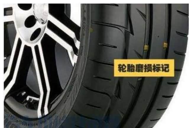

一般轮胎的寿命在5年左右,轮胎如果老化程度并不严重,轮胎表面裂纹不多,磨损也不严重,便可以继续使用。如果裂纹较多,磨损较为严重,则需要及时更换。轮胎出现以下情况就需要更换:一、轮胎出现裂缝或鼓包等受损情况。在日常用车的过程中,轮胎或会被异物扎到,或不小心撞到马路牙子,这些都会导致轮胎受损。轮胎受损的情况包括胎面裂缝、胎面鼓包、胎面橡胶缺失、胎侧磨损严重、轮胎多次被异物扎到等。尤其是鼓包,轮胎随时都会有爆裂的危险。只要发现轮胎出现这些受损情况,车主就要尽早到专业的轮胎店检查爱车的轮胎,及时更换。二、胎面损耗接近磨损标记 任何品牌的轮胎都会在胎面沟槽底部设置一个磨损标记。一般轿车轮胎的磨损标记高度为1.6毫米(这个高度也是法定的轮胎最小沟槽深度),载重轮胎上的磨损标记高度为2.4毫米。 有的车主认为只要轮胎没破,即使轮胎花纹快磨光了仍继续用,这样的旧轮胎其实是十分危险的:当遇上湿滑路面时,胎面花纹无法将轮胎下方的积水完全排出,很容易导致车辆失控。三、轮胎年限到期 即使车主平常开车如何的斯文、路况如何的好、对轮胎的保养如何到位,轮胎使用时间长了,也是会逐渐老化的。轮胎的使用年限通常在5年左右,超过这个年限,轮胎就会开始老化。轮胎老化的主要表现就是表面硬化,继而出现龟裂纹。老化的轮胎会失去应有的弹性,继续使用的话会导致胎面变形,存在爆胎风险。

轮胎老化严重,而且伤到了胎体。沟槽深度达到或低于1.6毫米,轮胎上面都有标记的,可以看一下。最后就是那个破损的轮胎及鼓包的轮出现以上的情况就应该更换了,一般时间与公里数是4年或六万公里,都是一个参考的值。
看标记,轮胎上面不是有磨损标记的么,就在轮胎纹路里面,啥时候磨损到这里的时候就需要更换轮胎了。
轮胎的更换周期其实没有一个具体固定的标准,主要还是看使用路况及用车环境,建议以磨损标识为准,在接近磨损标识时,应及时更换。如果车辆使用较少,也应该在5年左右更换,因为轮胎都是橡胶材质,时间久了势必会发生老化,轻则影响性能,重则容易发生爆胎,造成安全事故。
轮胎是否需要更换,取决于轮胎实际的使用情况和轮胎年限。年限正常5-6年, 最简单的方法是通过一元硬币快速判断。将硬币放在轮胎的凹槽内,当硬币背面的花能完全露出时,说明轮胎已经磨损到该更换了。

从生产日期计算最长不要超过8年,一般轮胎使用寿命为5-7万公里(排除严重鼓包爆胎损伤无法补之外),轮胎是否需要更换主要看磨损和橡胶的老化程度,轮胎上面有个磨损警戒线,如果磨损程度接近这个警戒线了则需要更换!
