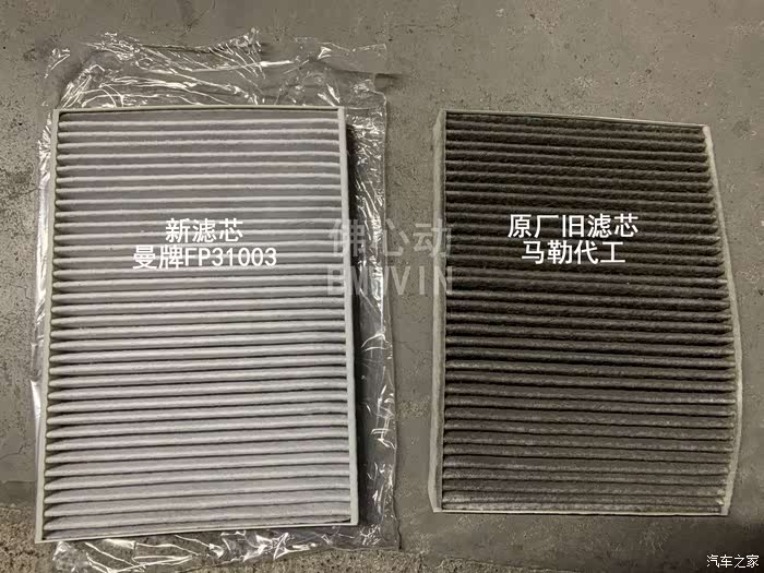

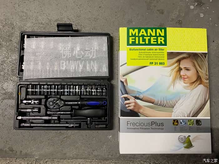

新款卡宴所使用的空气滤芯
曼牌选择CUK31003、FP31003,这两者的区别为FP较CUK增加了抑制微生物生长、灭活过敏原功能,FP稍贵个几十元,建议选择FP
马勒选择LAK1337
马勒的价格通常为曼牌的1/2
更换空调滤芯所用到的工具
一个M8套筒
一把小的一字螺丝刀

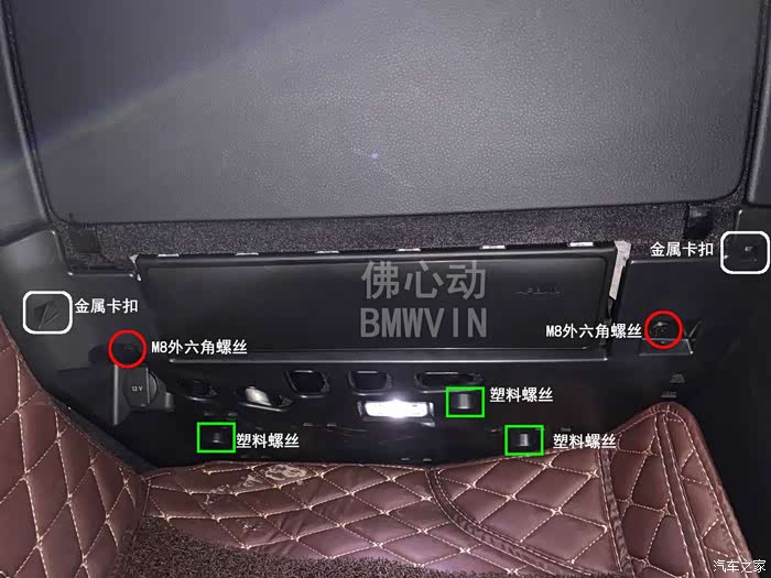

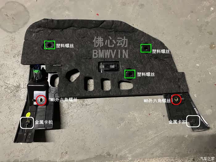

拆下装饰板
需用套筒拧下两颗M8外六角螺丝
用手拧下三颗塑料螺丝
用小的一字螺丝刀搓下金属卡扣
然后将装饰板往下拉

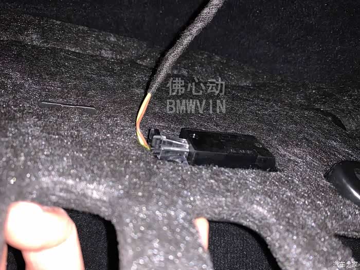

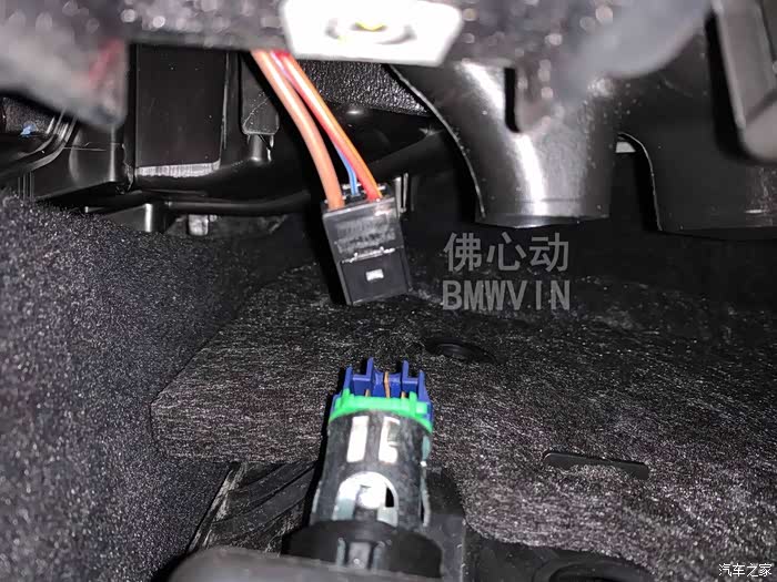

打开装饰板后,把12V电源线断开
脚灯的接头,需要用一字螺丝刀轻轻搓下便可拆除
拆下来的装饰板

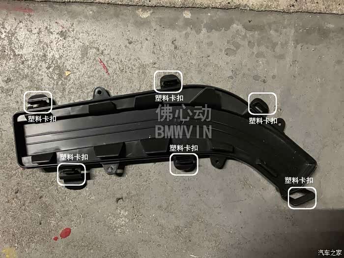

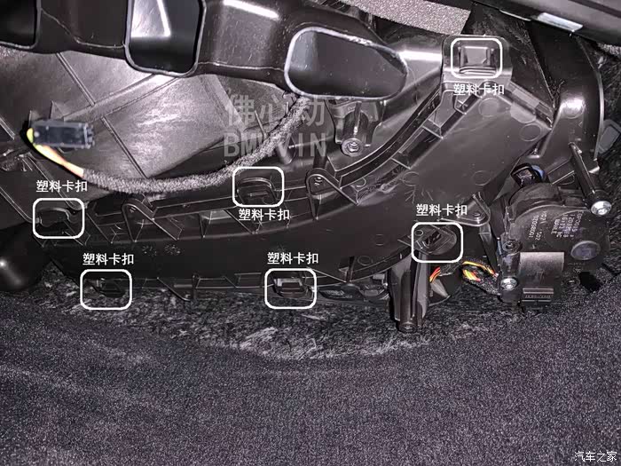

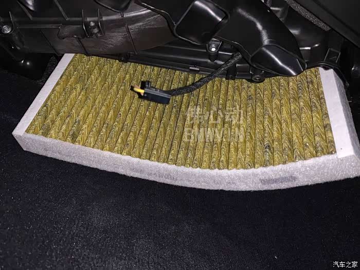

拆下装饰板后,我们可以看到空调滤芯的盖子
一共有六个塑料卡扣,没有螺丝
轻轻掰下塑料卡扣,便可拆除

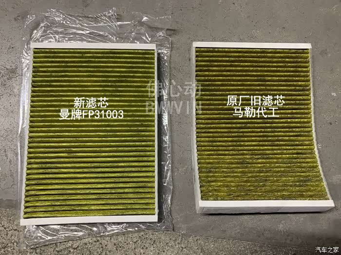

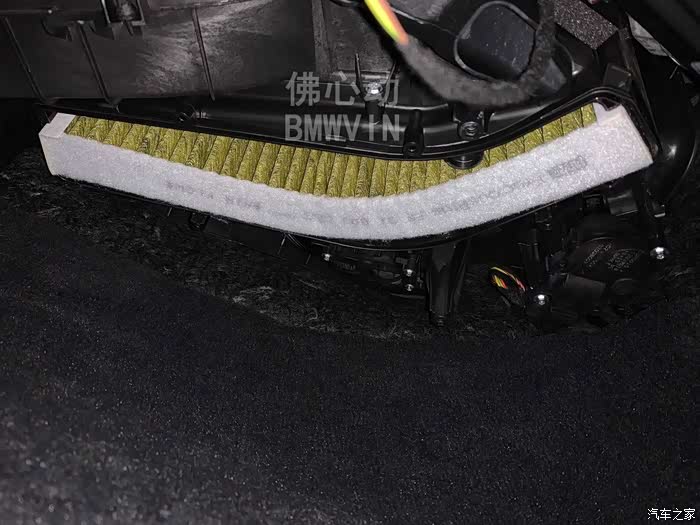

拆下原车空调滤芯

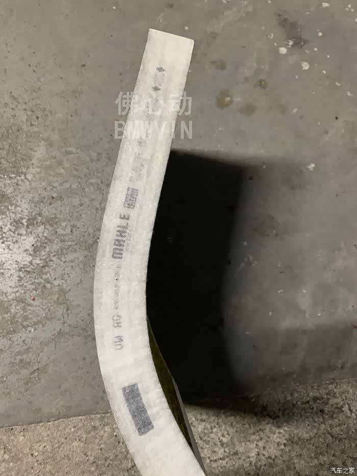

原厂的空调滤芯为马勒
金黄色一面朝自己,曼牌字样朝下的方向安装进去
最后装饰盖板,完工
