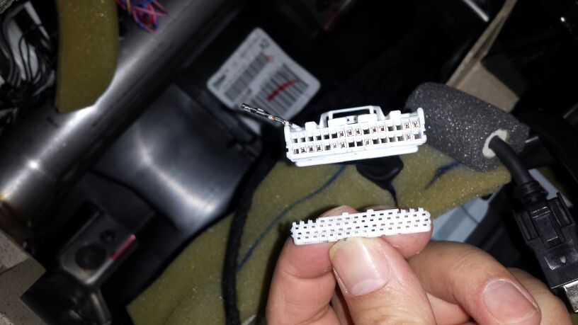

拆下cd尾线,宽的那个插头就是蓝牙,视频,控制等功能插头,最左边下面那一排线前三根就是咪头线
打开插头,呵呵,可以拆装的插头,厉害吧
取出咪的三根探针,细心活。

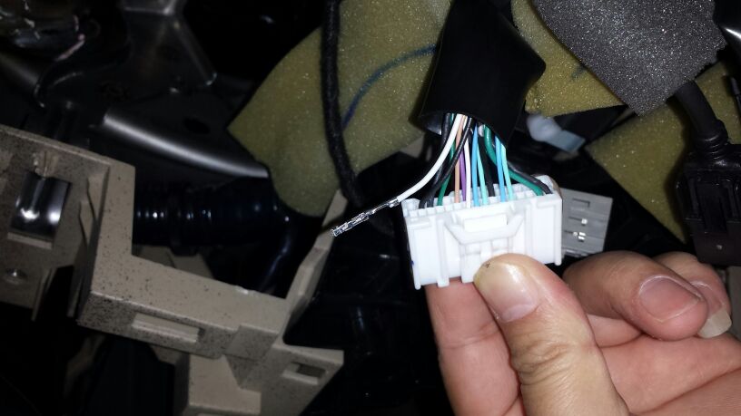

插入三心线咪头探针,还是细心活
插回原机器,搞定,把咪头线通过仪表台穿过固定在左侧A柱的胶条中,让咪头露出,即可贴近驾驶员头部,测试通话质量很好。副驾驶侧说话都不会显得声音不清晰。
