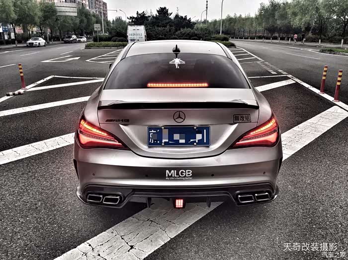

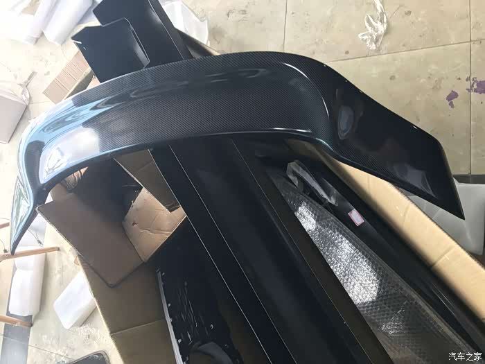

45尾翼,现在换了,这个可以卖二手,需要私我。购入价1200
这是现在的尾翼,贵是贵一点,装车效果确实不错
尾翼上车效果

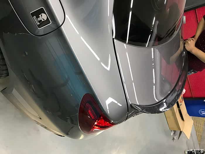

顺便让我的死侍和惩罚者也出个镜~还有AMG跟星辉黑色尾标,全部TB货

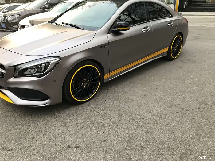

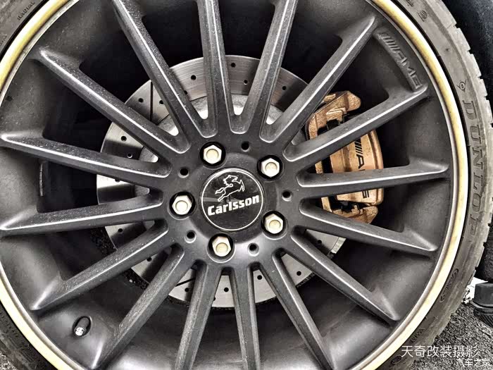

侧裙拉花,后视镜拉花,前铲拉花,马云家都有卖,注意选择性价比和评分较高的店铺,改色膜材质或者原厂材质即可。橡胶轮毂保护圈确实有用,虽然小400一套有点贵但是对于修复轮毂的价格来讲还是值得的。卡尔森轮毂盖尤其喜欢,便宜又***高。

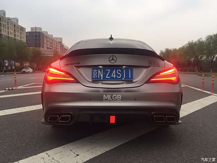

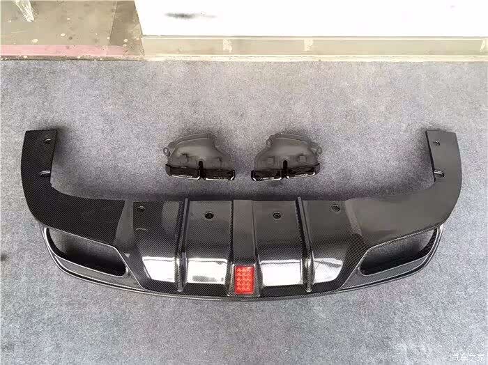

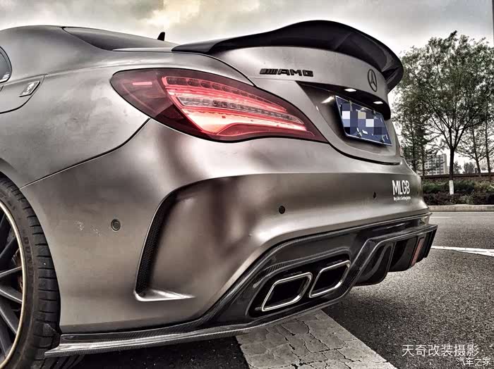

45尾唇也已经拆下换别的样式了,跟尾翼一样二手出售,需要私我。购入价2700
现在换的是这款,比较战斗,带领航灯
装车效果
话说这个东西装起来很费劲,详见下文

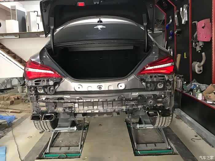

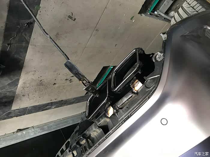

由于一些设计缺陷(其实就只是尾唇跟CLA后杠的适配问题),所以在琢磨了半小时之后,用切割一小段方钢直接焊接在车架上的方式解决无法安装的问题。。。
以后就不能只拆尾唇了,得连杠带唇一起拔
MLGB总算装好了个费劲的,不过这也充分体现了劳动人民的智慧是无穷的
贼喜欢最后装车的效果

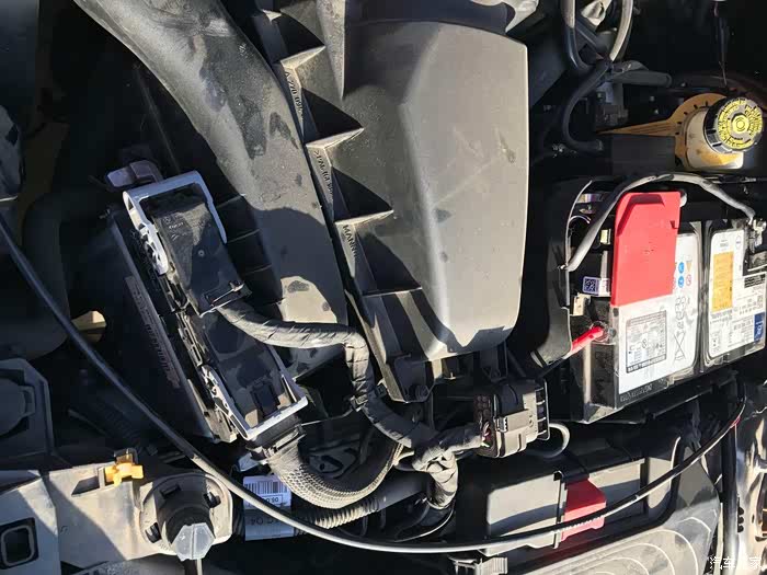

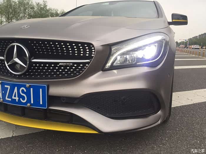

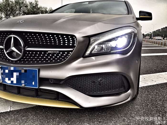

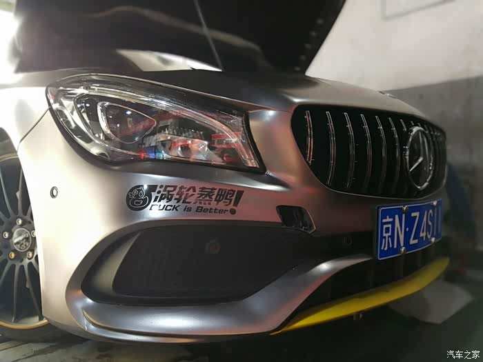

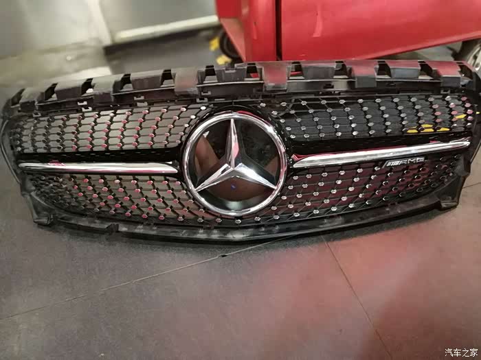

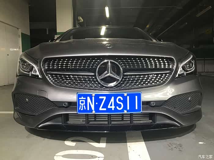

日思夜想的GT中网终于到了,最早看到的时候W117还没有配件,着实眼馋了一阵子

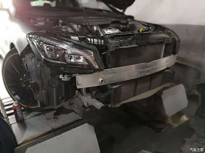

第一次拆下前杠,拆下来的瞬间又想换中冷了。。。。
Tips:时间长了确实要清理一下水箱网罩,不但很脏还影响水箱散热
拆的时候很费劲,装就快了很多,忘了说订的这款是镀铬带镜面标的中网
拆车星空中网可以出二手,有意向的朋友请私信

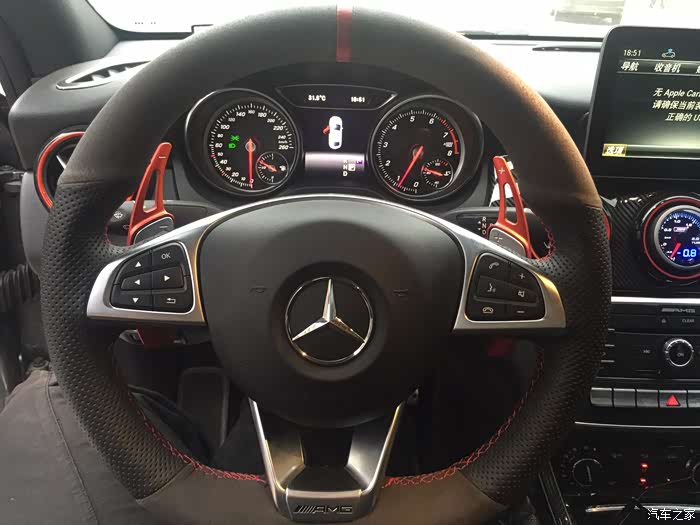

带红色回正标侧打孔皮上下麂皮方向盘套,TB600左右。自己心灵手巧的还是建议自己缝,一来锻炼动手能力,二来省钱(毕竟缝个套套便宜的三五百贵的上千了)。AMG和换挡拨片都是后贴的,3M真是个强大的东西。

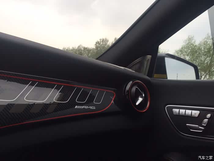

碳钎纹饰板和黑色空调出风口,都是贴的,TB多比比,有些贴合度不行,毕竟抠下来换的太贵了。贴的一套(1板+5口)也就五百多,换的一套动辄三千多,性价比自己衡量。

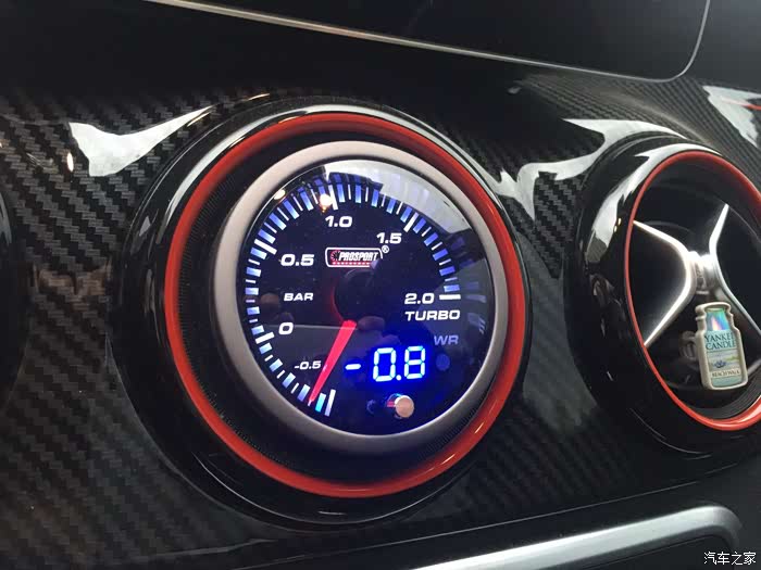

观赏性略大于实用性,所以这个***用的东西思前想后还是放内饰部分了

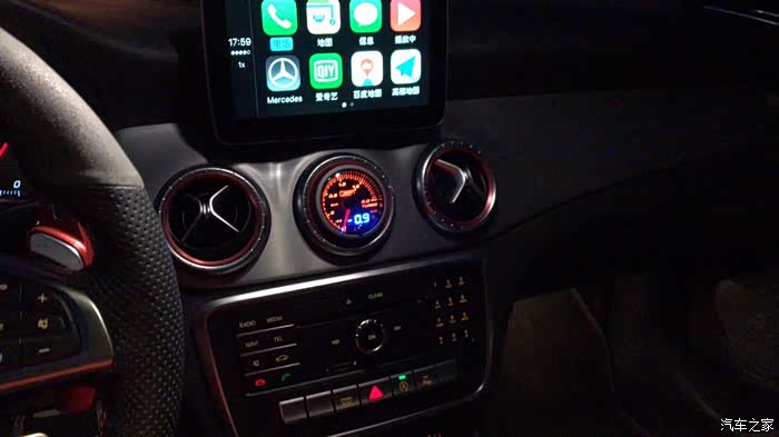

报警值我设定在1.7bar,现在基本上养成了深一脚就松的习惯,毕竟换个涡轮儿还是挺贵的

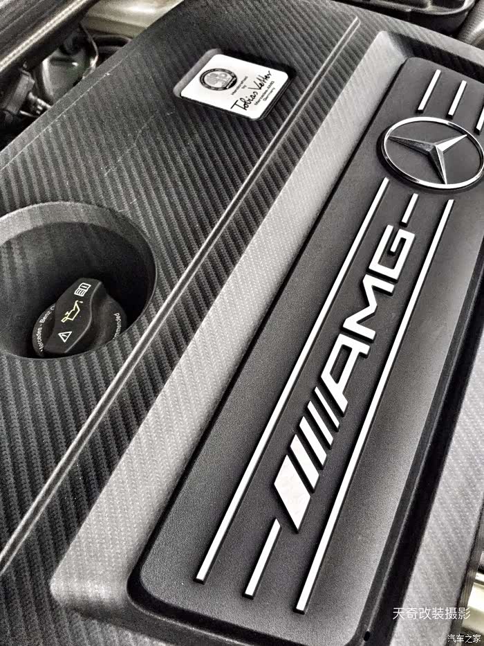

还有个45拆车发动机盖,也放内饰里面吧

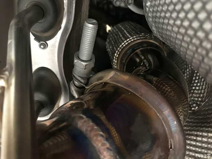

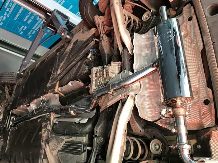

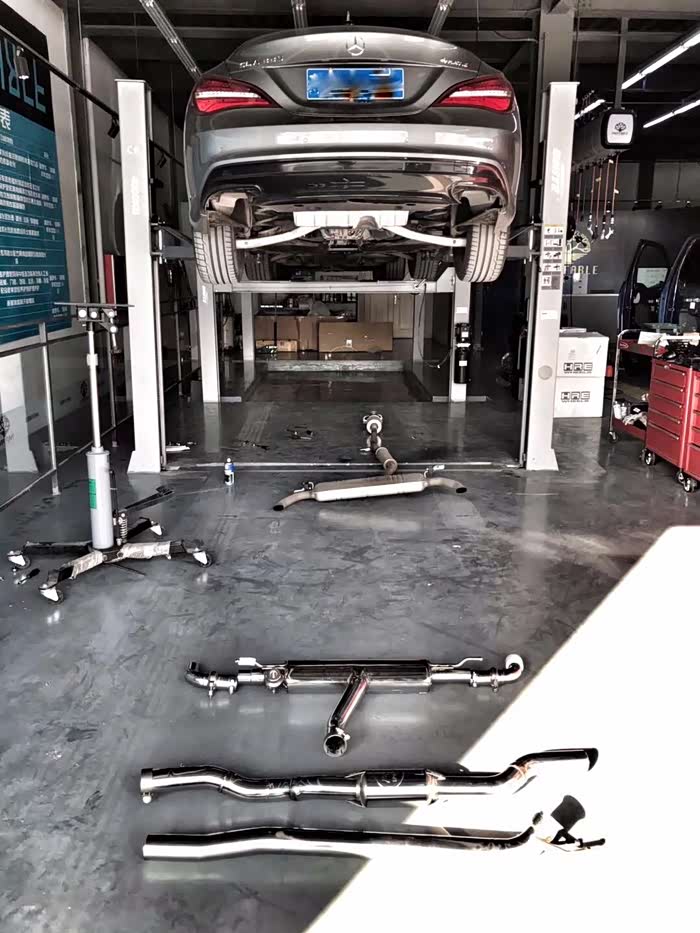

RES中尾段排气
改车切忌图便宜,一次到位很重要,要不然循环花费太多了。比如当时定个单阀门,再想换双阀门就等于白掏一次钱。

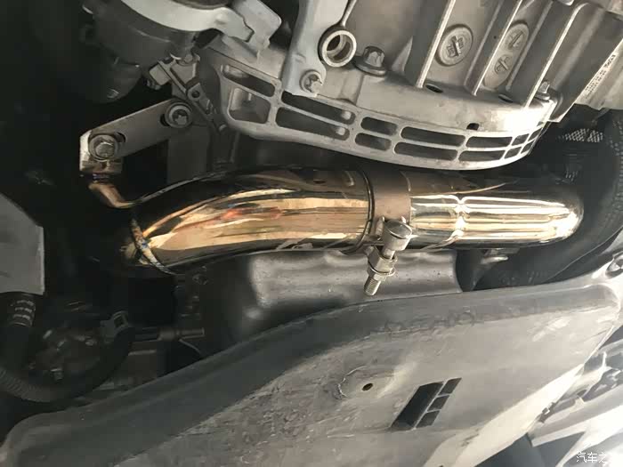

RES直通头段
RES直通头段

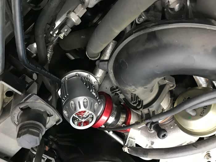

HKS泄压阀

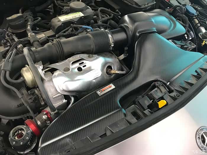

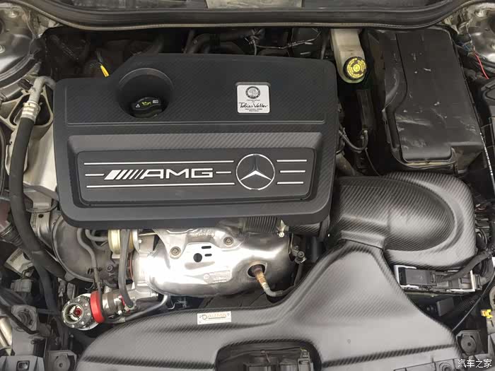

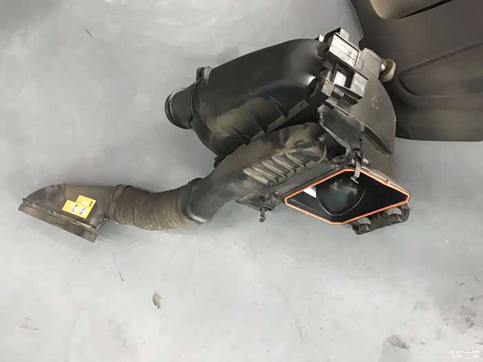

ARMA进气总成
还是改装不要总图便宜,刚换的BMC风格就这么浪费了。BTW这风格只正经只用了一个来月有想要的也可以私我(在原厂总成里面看不到)。

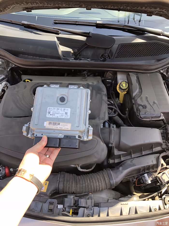

原厂184P、300N

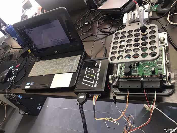

 HDP Stage2
265P,460N数据上车

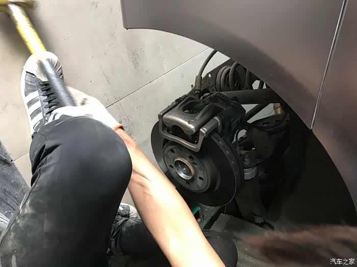

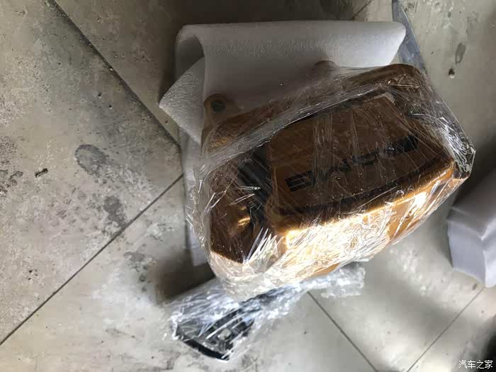

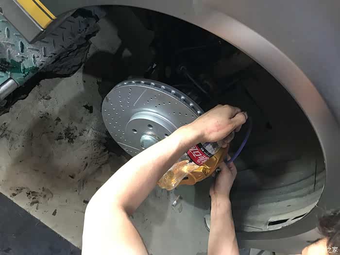

订的原厂大四到了

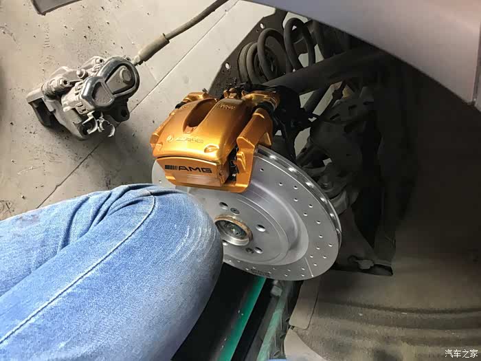

原厂后刹车也到了
拆前刹车带打孔盘卖二手,需要私我
拆后电子刹车带盘卖二手,需要私我

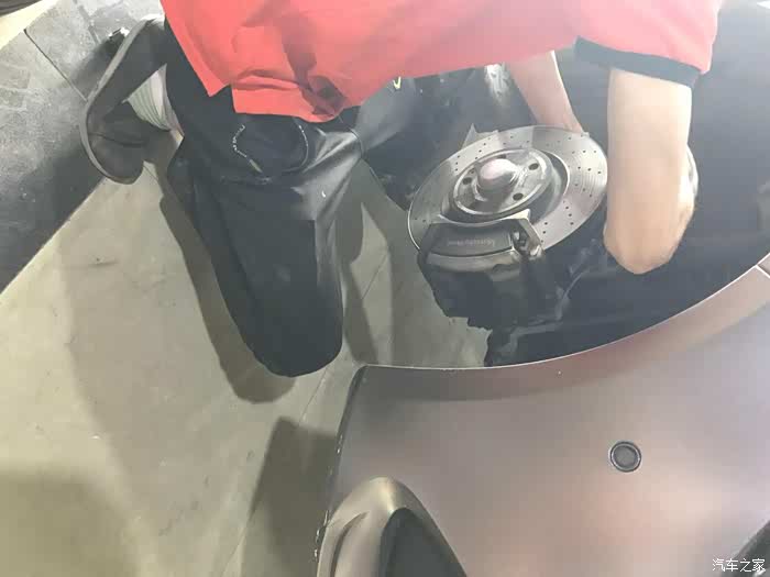

后面终于也是打孔盘了
空气放完换完刹车油就大功告成了

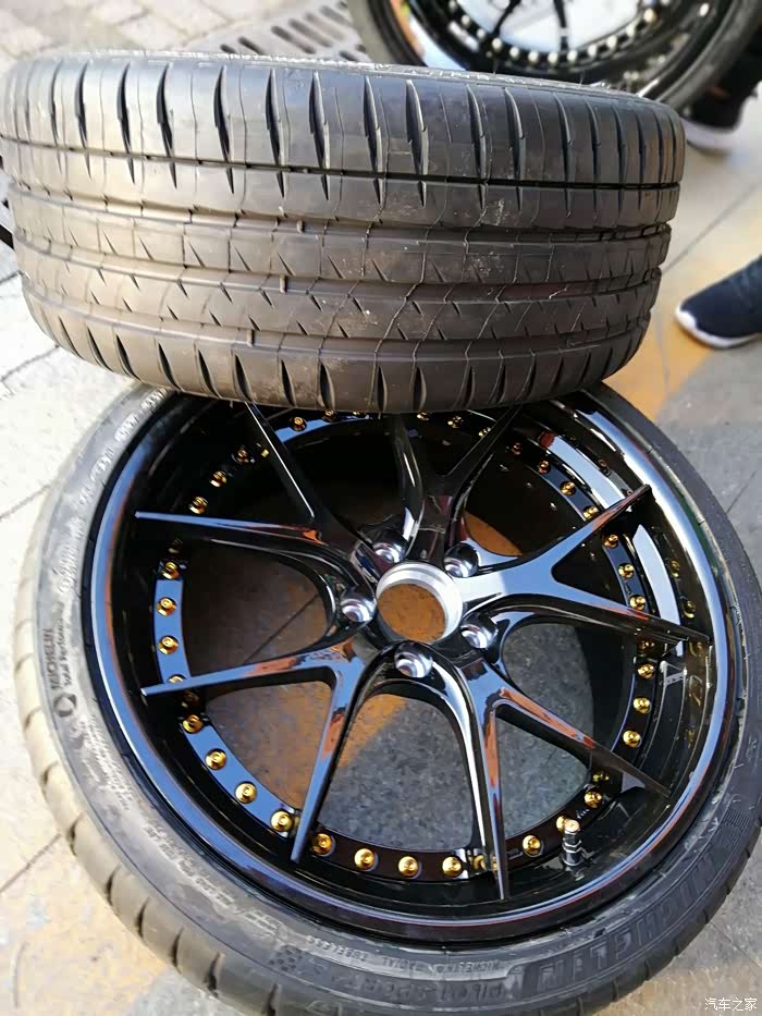

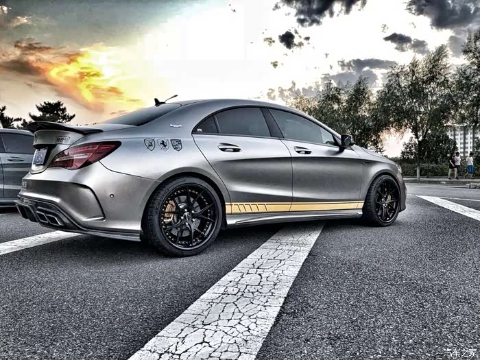

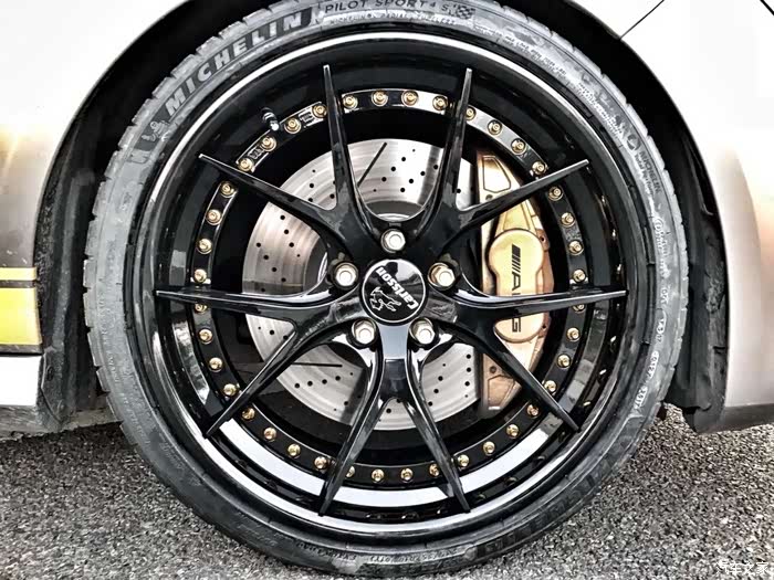

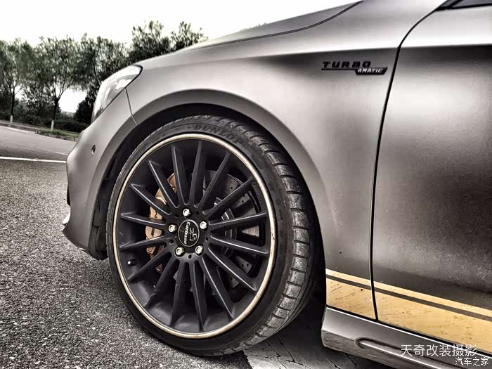

然后就是定制两片HRE锻造轮毂了,因为一起换了米其林PS4S的轮胎,所以就放在性能部分来说了
拆下的45原厂已经卖掉了,这玩儿出手是真的快啊

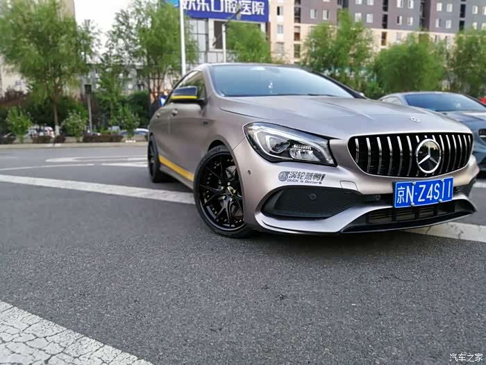

装车效果,个人很喜欢
感觉有可能是因为定轮毂的时候没有注意和轮胎的J值,现在轮毂轮胎装车以后比轮眉突出来一点儿,倒是不影响什么,只是仔细看的时候会觉得有点儿别扭

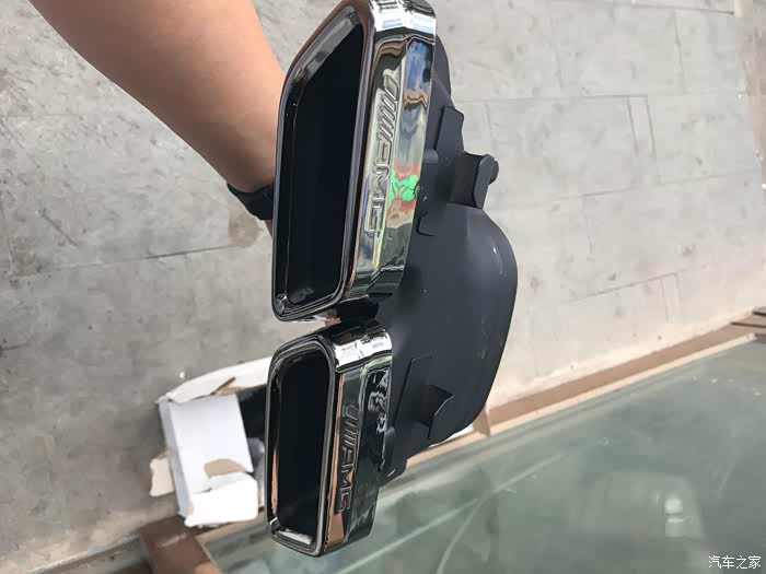

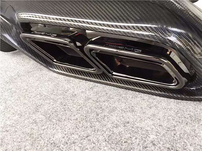

AMG尾喉
