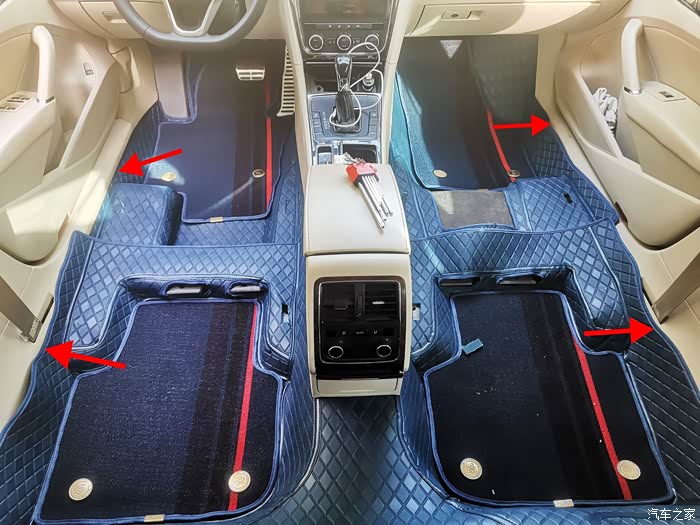

我所说的360全包围它的设计不单是全车脚部位置包围,它是有着“镶嵌式”的安装方式,也就是脚垫的所有边缘都是镶嵌在车内饰板内部的,并且座椅底部也是全部覆盖的,这么去说吧,进入车门所有的脚部位置全部覆盖包围了,原车的毛毡一点都看不到了
360软包脚垫的优点;可以更加包裹全车脚部位置,并且更加干净清洁,平时好打理好处理,并且看上去也是特别好看,质量看上去用个十年八年的没问题。

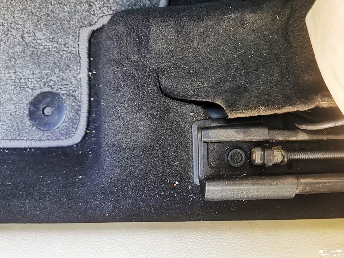

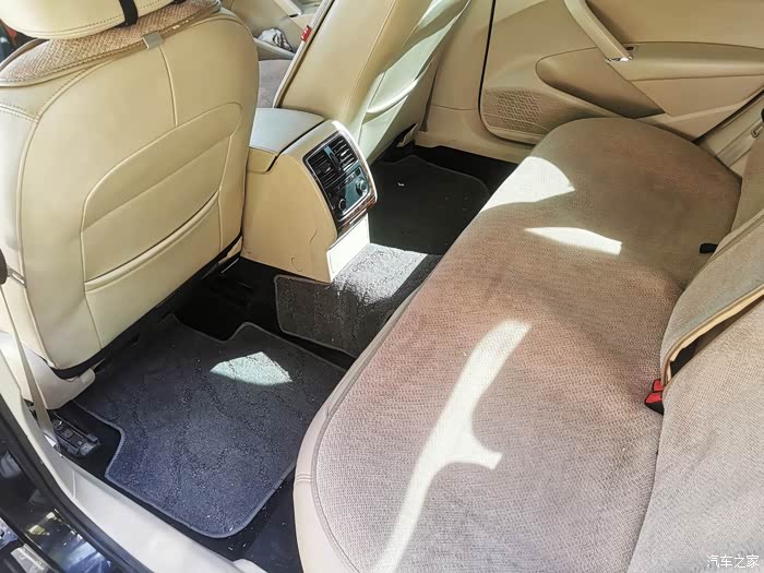

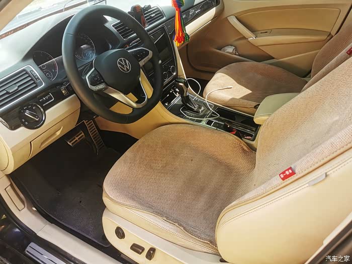

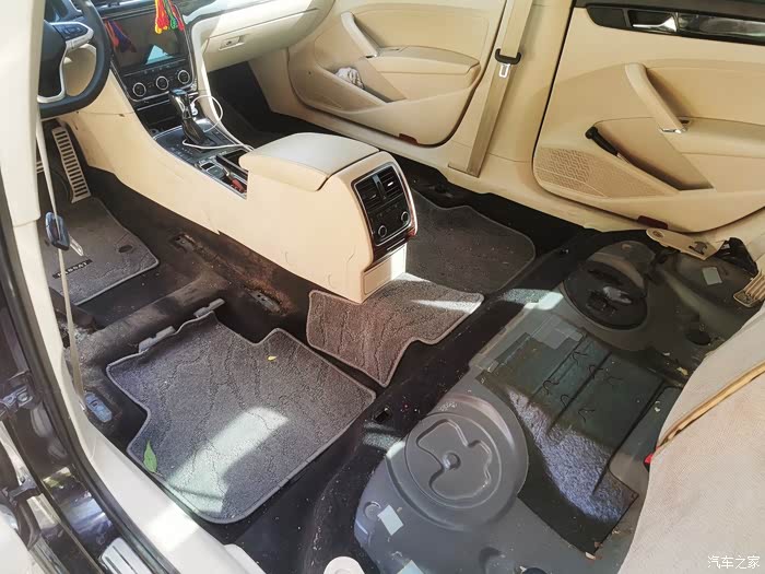

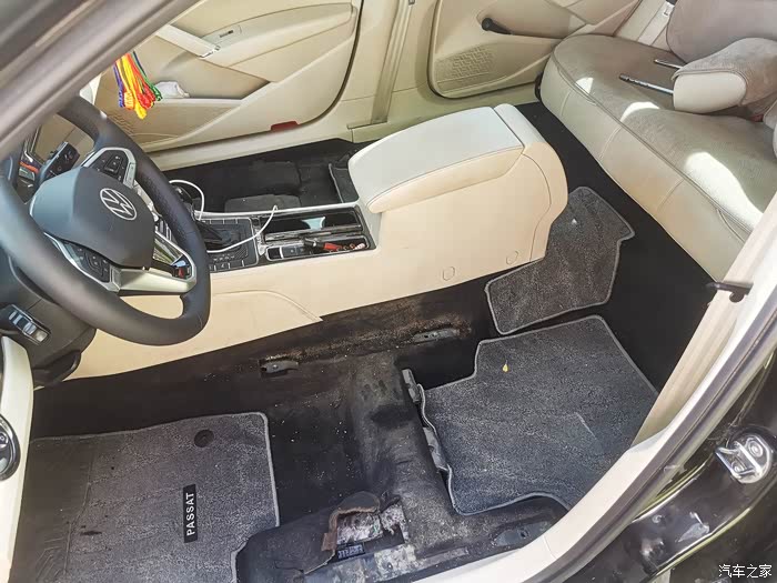

原厂脚垫的使用痕迹,已经好多年了,除了颜色有点落差,质量还是杠杠滴,但是从原厂脚垫边缘细节是可以看到还有没有被覆盖的,那么问题来了肯定会好多灰尘杂质吸附在上面,并且这个毛毡的设计还挺不好处理,即使每次洗车也是简单的一处理,清洁不干净,只能一年做一个全车精洗才能处理干净,即使精洗可以处理干净,座椅底部固定的架子边缘也是处理不到的,并且精洗费用特别高,一次精洗可以买一个360全包围脚垫了
原车的黑色毛毡每天都在吸附大量的灰尘杂质,特别不好处理,但是没有办法,只能每次洗车可以清理一点

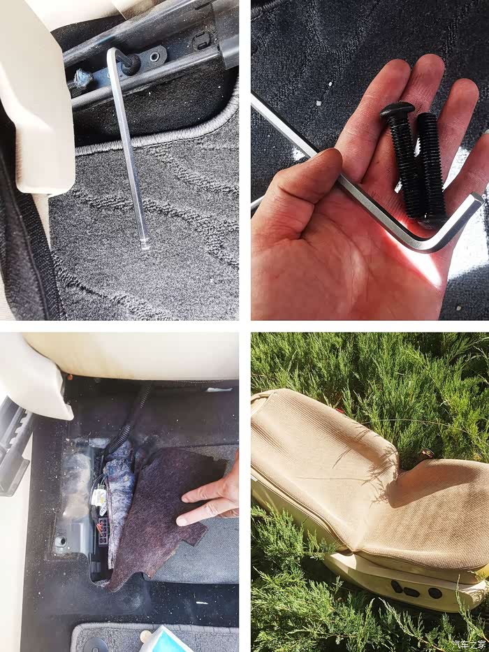

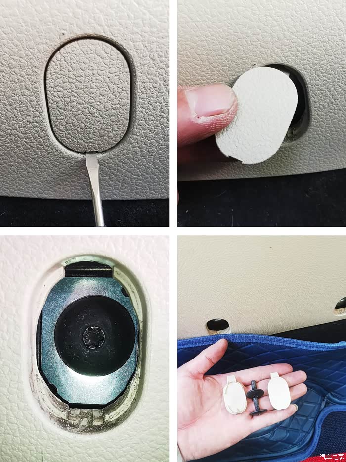

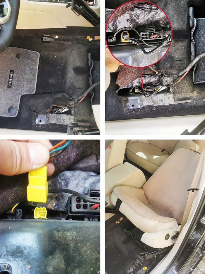

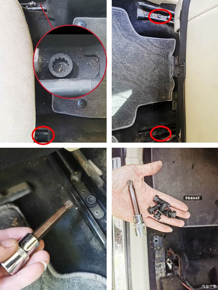

原车的两个座椅每个座椅有4颗螺丝固定,分别在座椅的前端和后端,采用梅花扳手拆卸
座椅松动以后连接座椅的线束插头需要擦掉,这些插头都是一一对应的,并且插头都不一样,不用担心后续安装座椅是会插错,只要别忘记插就行,线束插头是控制安全带插口的提示线束和电动座椅的控制线束用的

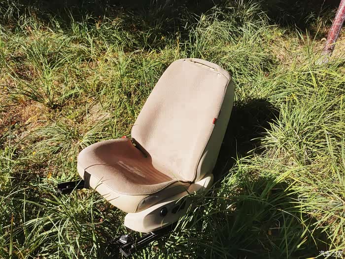

座椅拆卸掉,并且线束插头擦掉以后需要把座椅从车内搬离车外,这个过程需要把头枕卸掉,并且座椅靠背尽量倾斜度大一些,否则驾驶门难以拿出来,拿出来时也要注意,座椅的底座架很有可能划伤车门内衬板,所以要主要一些

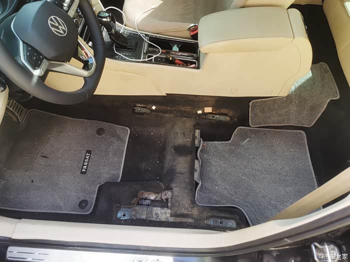

没有座椅的主驾驶状态内部就是这么个情况,从座椅底座架的固定位置去看细节,根本无法做到清洁养护,原厂脚垫只能勉强覆盖脚部位置
副驾驶同样的方法拆卸掉座椅
两个座椅全部拆卸完毕

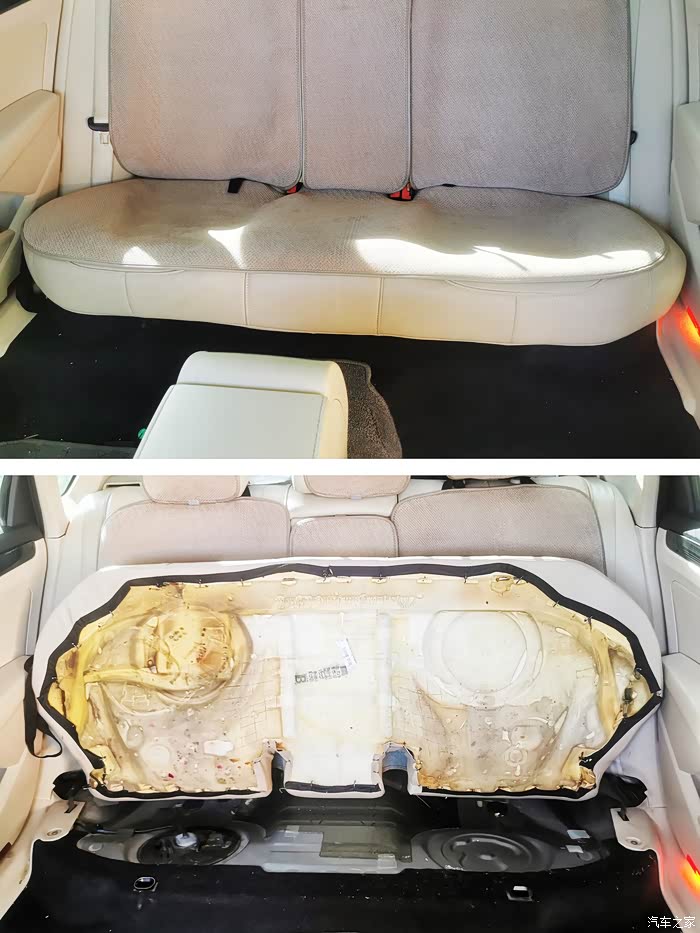

后排座椅也要拆卸,后排座椅还是比较容易拆卸的,只需要两个卡扣直接上提就ok了

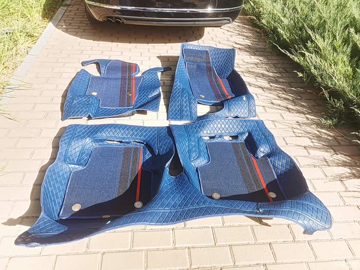

网购的专车专用脚垫,货比三家,我觉得这家的脚垫质量,价格还是比较理想的
一台车有3片脚垫,主驾驶的脚垫和后排脚垫的边缘连接处也是碾压安装的,所以也是做到了全部覆盖
当然了选择颜色也是根据自己的喜好去选择,各种颜色很多
放在车内看效果,对照一下有没有瑕疵,还没有安装我就对这效果非常满意了

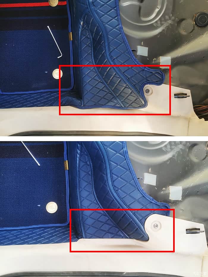

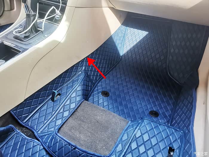

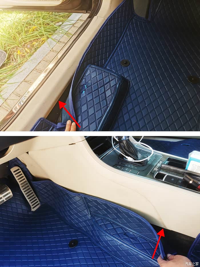

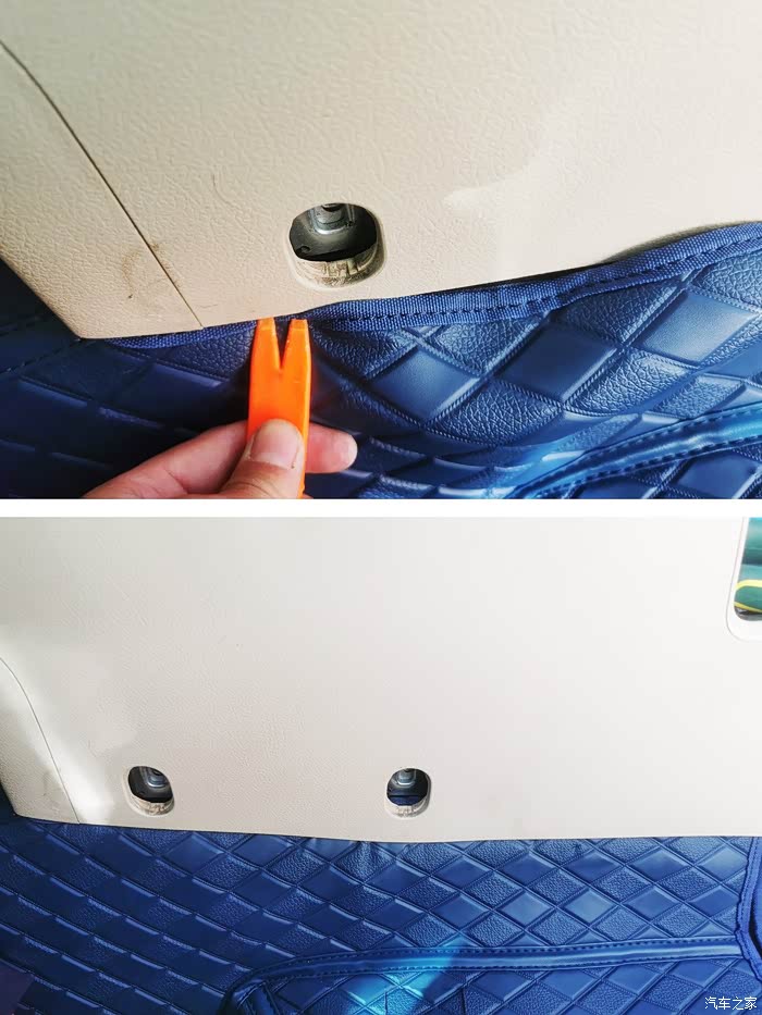

这就是我所说的镶嵌式安装,脚垫边缘处会有多余的预留,多余的部分就是镶嵌在饰板内部的,这样就做到了全包围,没有一丝一毫的瑕疵露出

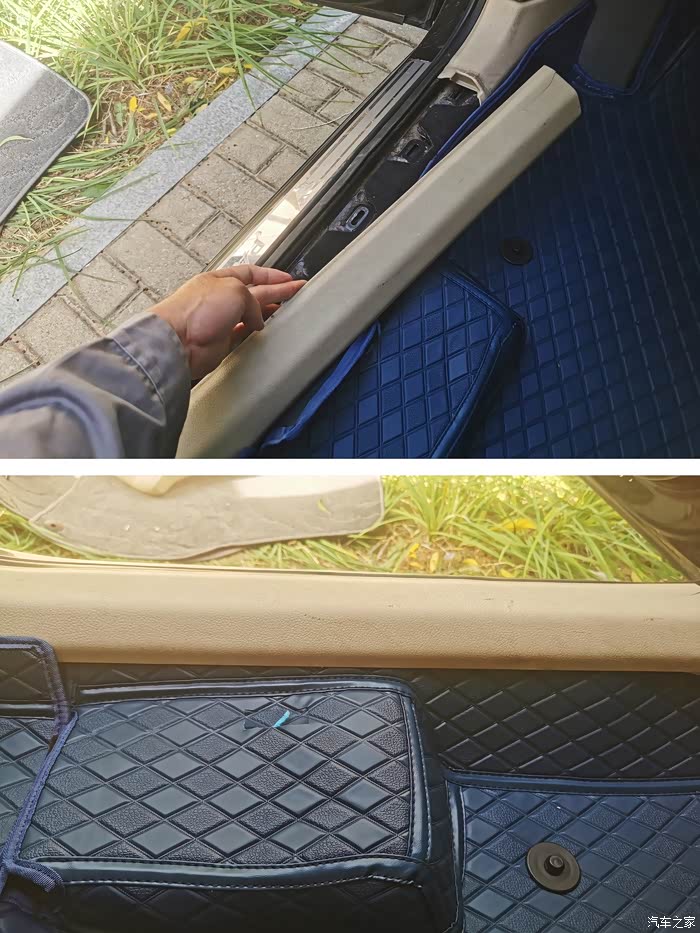

我尝试着我的第一步手工操作,先拆卸车门门槛饰条并且镶嵌安装,就是饰板有时不太好拆卸,因为饰板是卡扣固定,操作不当可以会损坏卡扣底座,所以要注意一下这点,不过安装结果还是挺满意的

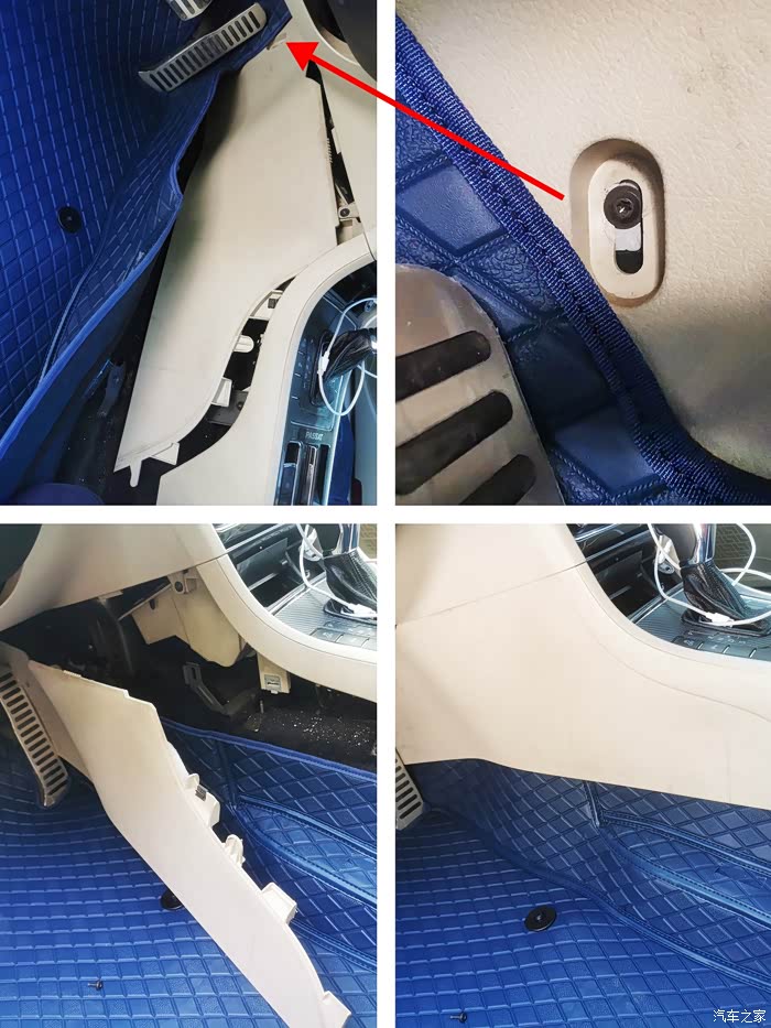

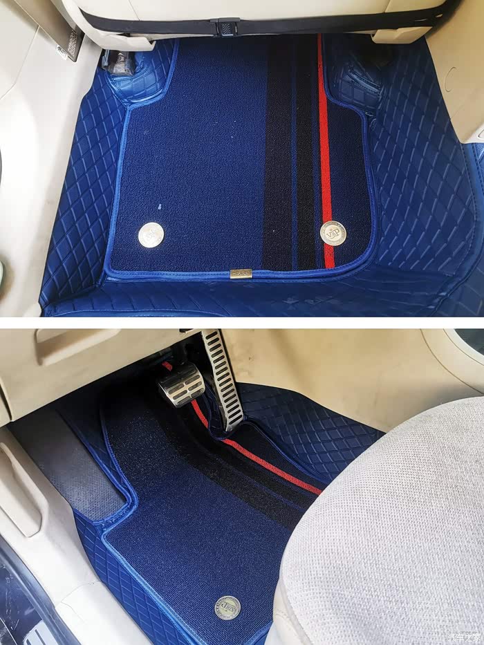

接下来就是安装档位底部的腿部位置固定,这个饰板主要就是一个螺丝固定和几个卡扣固定,这个不易损坏,就是一个螺丝拆卸,然后向下拽饰板,然后把脚垫边缘塞进去,固定饰板就可以了
副驾驶的档位腿部位置也是这样的方法去固定,效果还是很理想越来越满意了

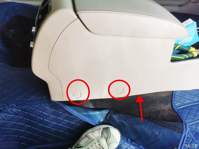

继续分享,接下来就是扶手箱下面的脚垫镶嵌固定了,扶手箱比较需要把这两个螺丝拆下来,拆下来扶手箱就会有松动,松动以后就有了可以塞进脚垫的空间了
两颗螺丝固定扶手箱,螺丝上面有一个装饰盖固定,用一个小一字螺丝刀撬开即可
螺丝拆卸掉,扶手箱松动,把脚垫边缘用翘板塞进去,然后调整一下脚垫的最终固定位置,再把螺丝固定

后排座椅脚垫边缘就更加简单了,主要一个螺丝拆卸掉,然后把脚垫边缘塞进去就可以了

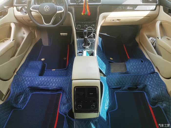

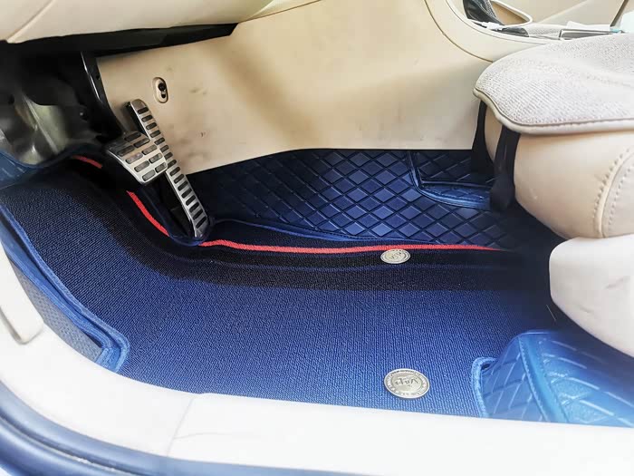

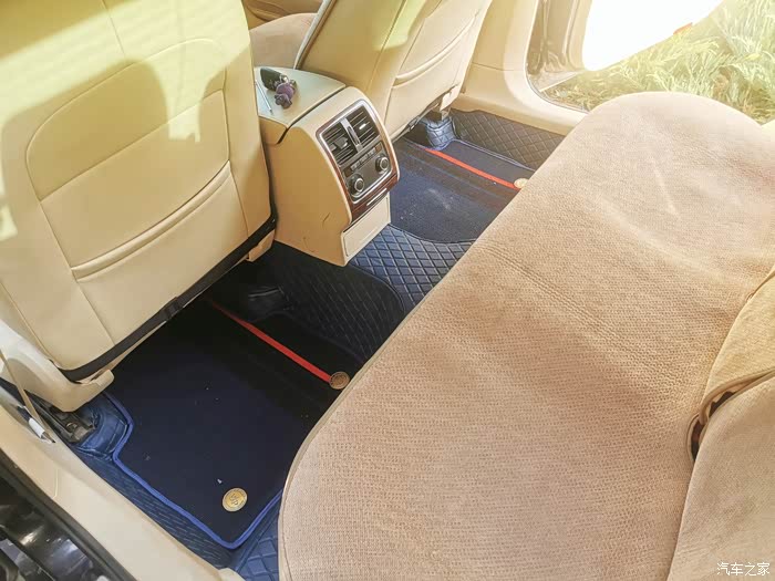

最终效果展示,首先让我眼前一亮的是颜值提高了很多啊,干净程度是必然的,这效果太满意了,后悔没有早点完成此操作啊
自己动手安装脚垫其实主要就是节省了安装费用,即使最便宜的施工店也得680元,自己可以节省400多远,并且自己没有经验的情况下4个小时也完成了,整个过程中也没有什么太高的难度,主要就是座椅拆卸,还有各个饰板的拆卸,其实有点动手能力我觉得都是可以造成的。
安装好以后看着也特别干净了,无论是自己上车还是其他朋友上车给人心情就不一样,绝对可以提高心情,然后后续清洁打理也简单了很多,自己可以清洁,比较狭窄的位置可以用吸尘器可以吸附掉,特别满意的一次动手安装。
