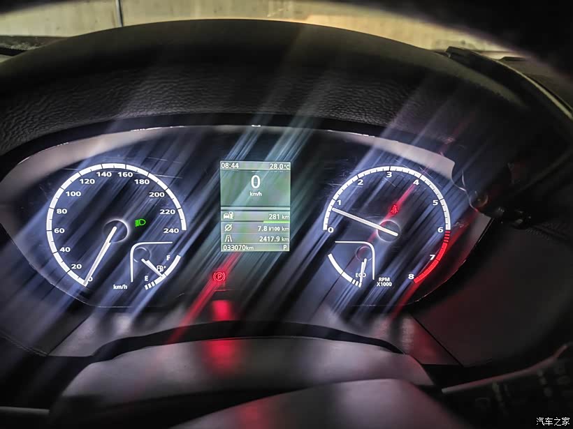

老铁们,观致五机油加多少?

观致5是1.6T发动机,换机油带新机滤正常加4.3升左右。如果是普通重力放油加4升刚好到油尺中间,日常开够用。
河北
2026-06-17 12:27:18
1、加4L以后,就慢慢加,尽量别超过4.7L,大部分车主加到4.5L就够了。
2、看仪表盘车子3万多公里了,没有烧机油的情况就继续加原来的机油型号

加4升就够用了

保养手册上都有说明,大概是4L左右,机油也不是多就好,少了也不行,就必刚刚好这样车子才能陪你到最后。

我的是5,每次都加的4升,刚好到中线位置

四升油,刻度尺下线到上限基本是一升油,加完可以根据你的实际情况适量调整
