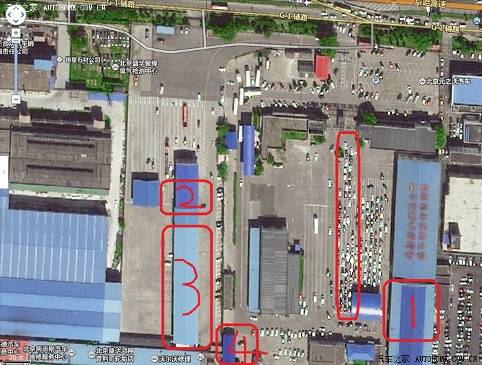

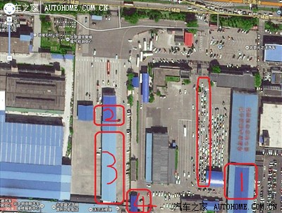

3:这里我先标一下图:
      1:东院新车手续大厅
      2:西院外转京流程开始处
      3:西院尾气检测
      4:东院西南角地沟看各种传感器三元催化
其实就是这么4个地方就够了,以下开始流程!!!!以下流程,所有东西都带着,人家要啥你给啥就行。

4:首先你得看看你的车辆登记证也就是绿本在不在手上,有些地方绿本随身携带,有些地方绿本封进档案,
      我的绿本是封进档案的,所以第一步要先去图1东院新车手续大厅里找民警拆档案把绿本拿出来,民警拆了
      档案以后会把你的绿本拿出来然后再次把档案封上,如果你绿本在手上,这步就可以省略了,看下面。

7:验完外观以后回屋里拿环保标,然后去图3验尾气,这里要稍微排一下队,我排了20分钟左右,验完尾气带着单子
     回屋里总检拿环保,至此西院流程就完事了,带着所有的东西奔图1新车手续大厅,车停在手续大厅外面我红线
     大长条那,那条是新车的线路,最好一直停在最后面,因为拍完照片拓完号,验完第二次外观,后面就跟车没关系了      你要是排着队,一定会被堵在里面半天出不来。
