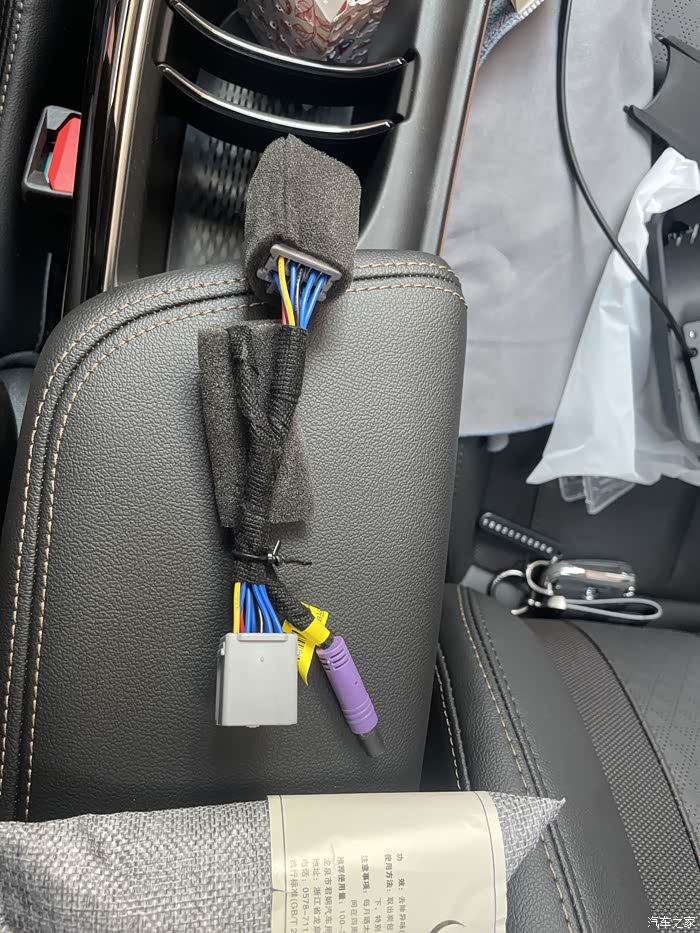

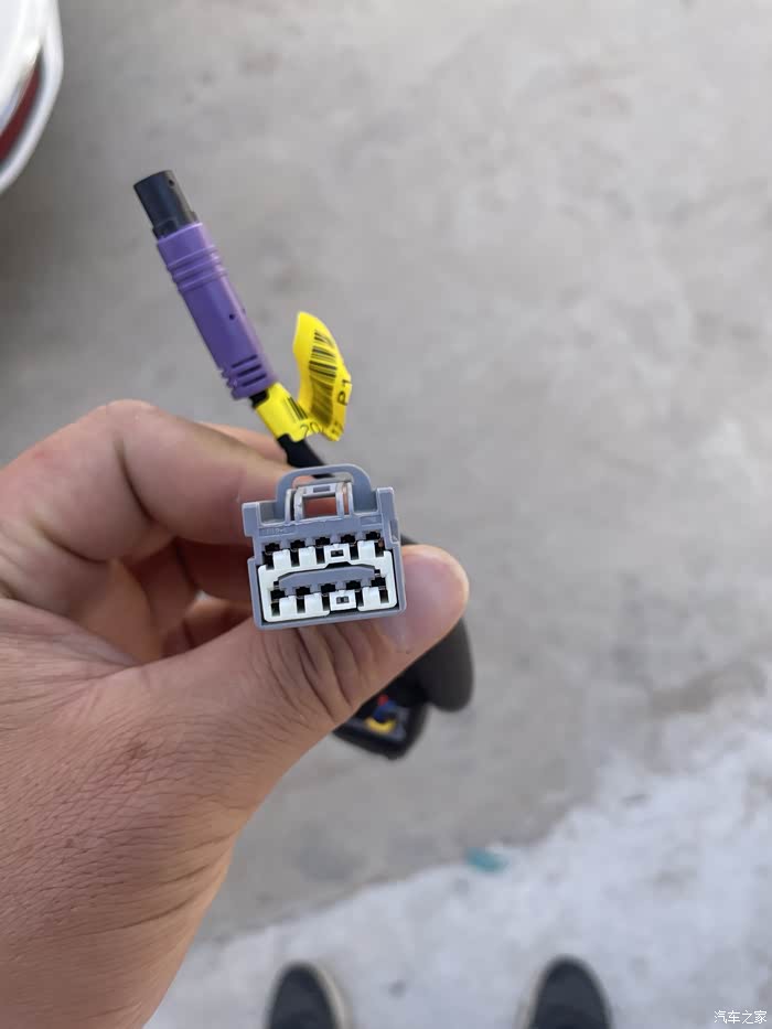

凯路德C1记录仪取电线,一分二的插头,威朗pro可以头顶取电,插头直接插上就行,支持停车监控功能,不需要从A柱走线,也不用接保险盒,挺方便!
机器配套的线材,不需要自己买,这个比走线接保险丝的好多了,不用破线,插上就行

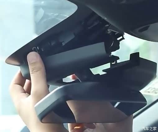

威朗pro原车安装前,有送撬棒工具,黑色后壳直接拿下来
附上几张安装教程图,黑色后壳用撬棒可以拿下来
拿下后壳,里面都不用动,后视镜不影响

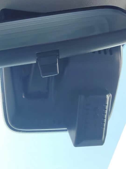

凯路德C1记录仪主机安装效果,这个完美隐藏,看不到明线,机器上有卡槽,插卡储存视频,在手机APP上看视频

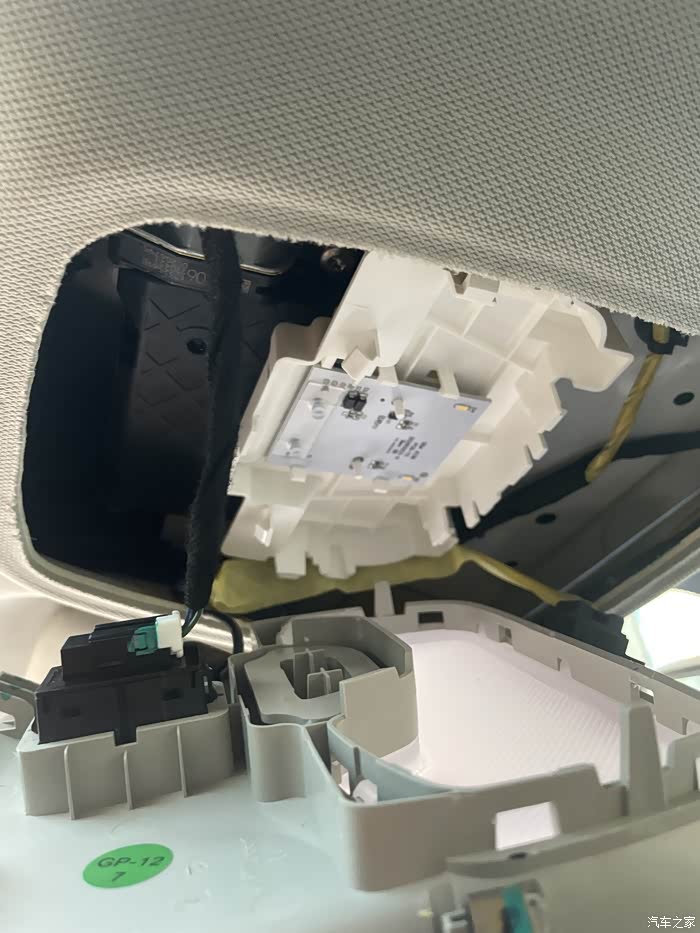

威朗pro可以头顶阅读灯取电,这个用撬棒从前面把面板撬开点就可以拿下来,面板上没有眼镜盒没有螺丝,从前面操作就行了 。
用撬棒把前面圈出来位置撬开点,手指伸进去,往下拿下来阅读灯面板
威朗pro的阅读灯面板很好取下,自己弄不难

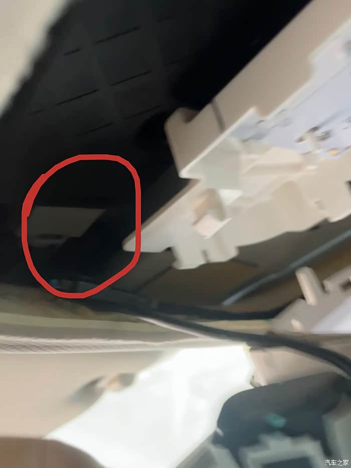

圈出来的地方灰色插头,直接拔下来,插上转接线就行了,直接对插不需要任何技巧

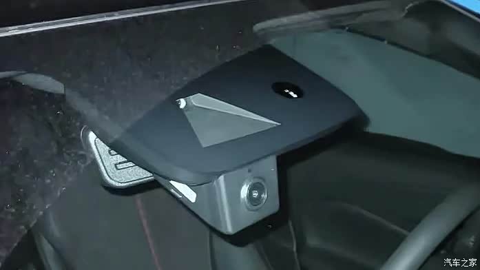

这个型号凯路德C1,索尼传感器镜头的,160度广角,1.8光圈,30帧循环录影的,这个4K*2610P的很清楚,拍车牌很清晰,自动录,不需要自己操作什么
前面视角效果,原车的摄像头不影响,记录仪的摄像头在下面

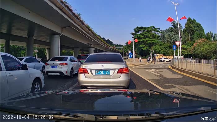

回放视频效果很清晰,APP直接看有压缩,下载到相册回放最好,丝毫不卡
