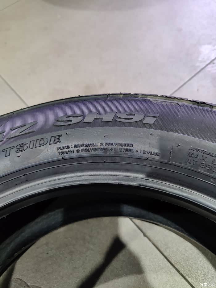

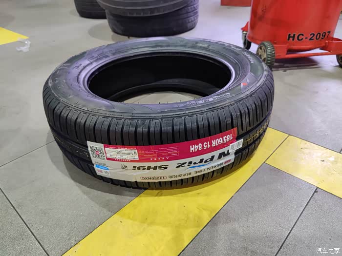

耐克森 SH9i  结构5+2  价格合适  看测评可以 重量和噪音都OK 排水可能差点 不过200一条 要什么自行车 下单4条770元

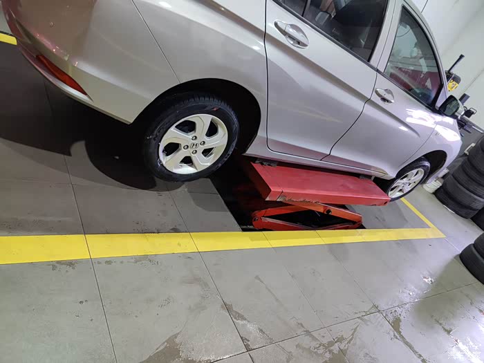

换了之后 神清气爽 跑偏也没了 噪音可以接受,性价比拉满。

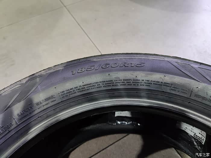

轮胎的规格我没改 依然是原厂185 60 R15 免得麻烦
锋范这个规格轮胎  胎壁大多数是一层  可选的太少了 一层胎壁好不好 我不知道 大佬勿喷  至少我走的路比较烂 壁厚多一点总没错吧
