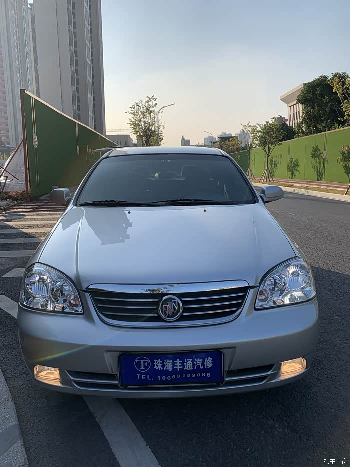

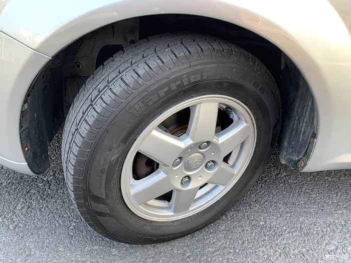

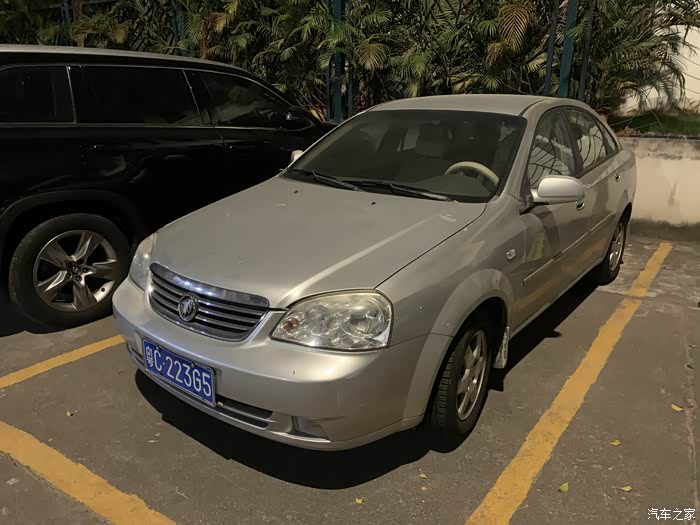

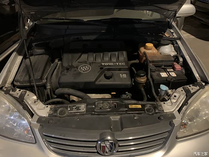

别克凯越,对于很多家庭来说,是当年的第一台入门家轿。有着不一样的感情。南方地区以飞度,花冠为主。而北方则以捷达,凯越,桑塔纳这些为主。别克凯越从2004年中国上市至今已销售超过了256万量之多!但是,很多老弱病残的老凯越已步入了报废场。今天这台凯越也是即将步入报废场,因为有幸遇到了我们。它迎来了车生中的再次高光时刻,迎来了涅槃重生!

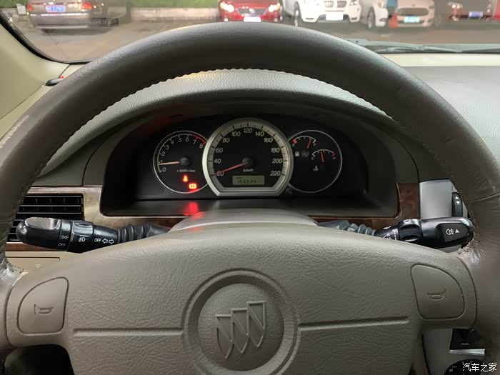

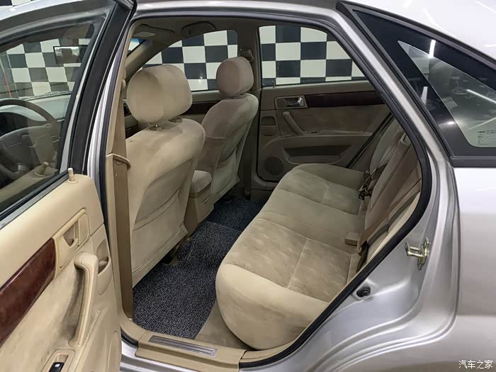

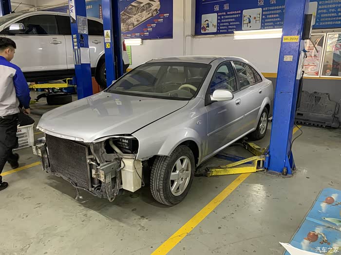

↑初见它时,前任因为它已是比较多问题了。无奈于老车市场价值又低。所以决定放弃治疗不要了。考虑报废处理。在这段空档期,老板看到此车,并细心看了一下内饰都还不错,整个车身骨架也是良好无重大事故,只有右前车头有一个轻微事故,更换了右前大灯和一些钣金修复。仅走了15万公里里程不高,无水泡无火烧等问题。手动挡来得简单,不像别克老车的自动挡那么多问题。重要是珠海牌,决定将其拿下并给它重生。最后,与车主开心的协商,以一个吉利数字人民币888元成交拿下。
↑维修之前老板做了一下简单的整备方案。本想着预算1万元整备费用,到最后确实太傻,太天真了!因为车龄比较老,还是很多问题需要整备的。原车漆面也比较差,并且有些已哑色了。所以,全车漆面翻新也是不可少的。

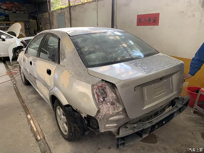

↑因为机电组当时实在太忙了。那就钣喷先上,做全车漆面翻新作业先。再转回来做机电的整备吧。

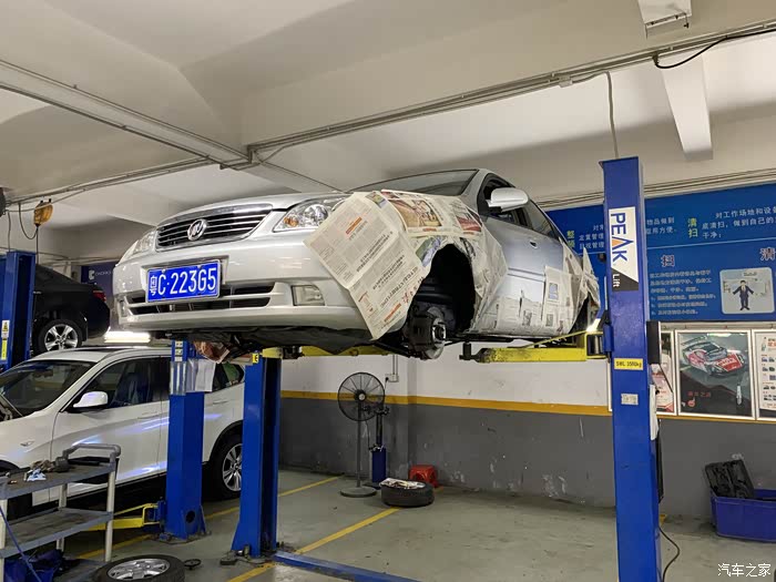

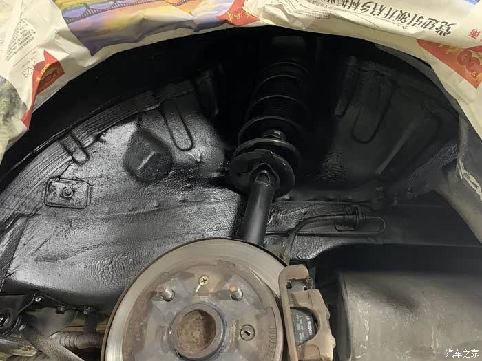

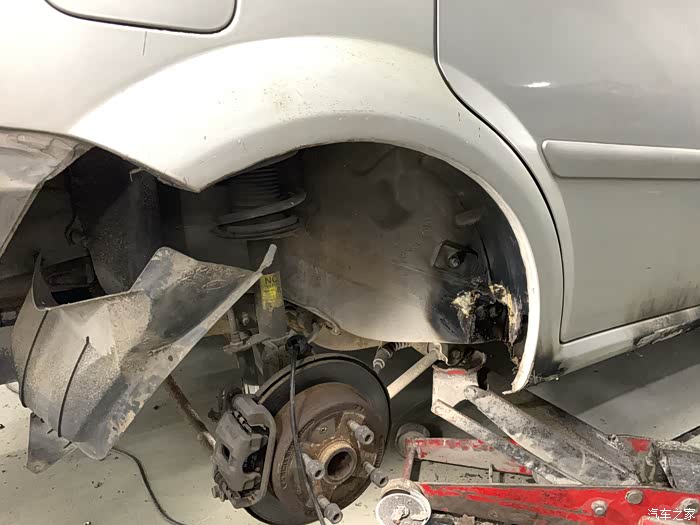

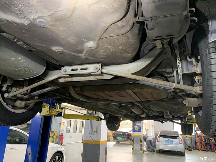

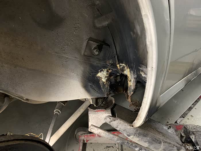

↑不得不说,老凯越虽然经过了16年的岁月洗礼。但是整个底盘都没有明显的烂穿。只有右后轮弯这里有比较明显的生锈,缝补好再喷上底盘防锈漆。搞掂!

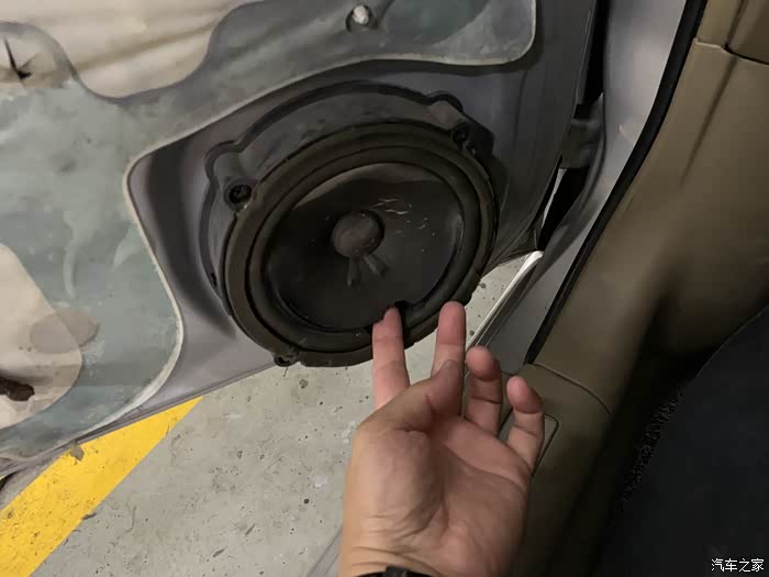

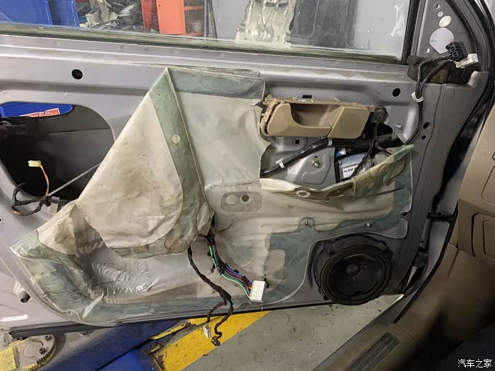

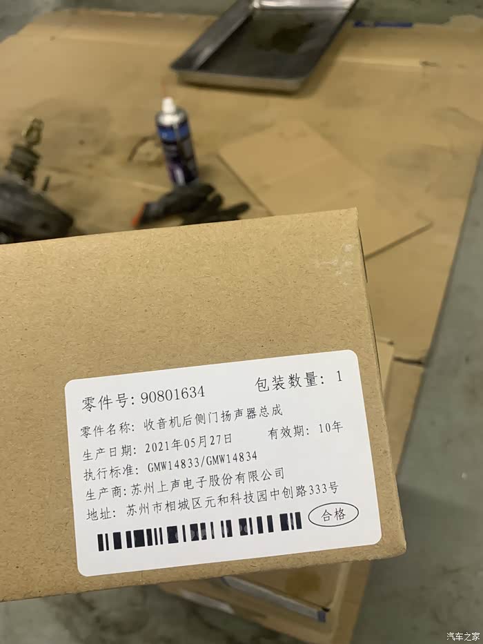

↑在做其他检查的时候,原车喇叭已严重老化并穿洞了。直接安排更换全新原厂喇叭!四门喇叭全部一起换掉。

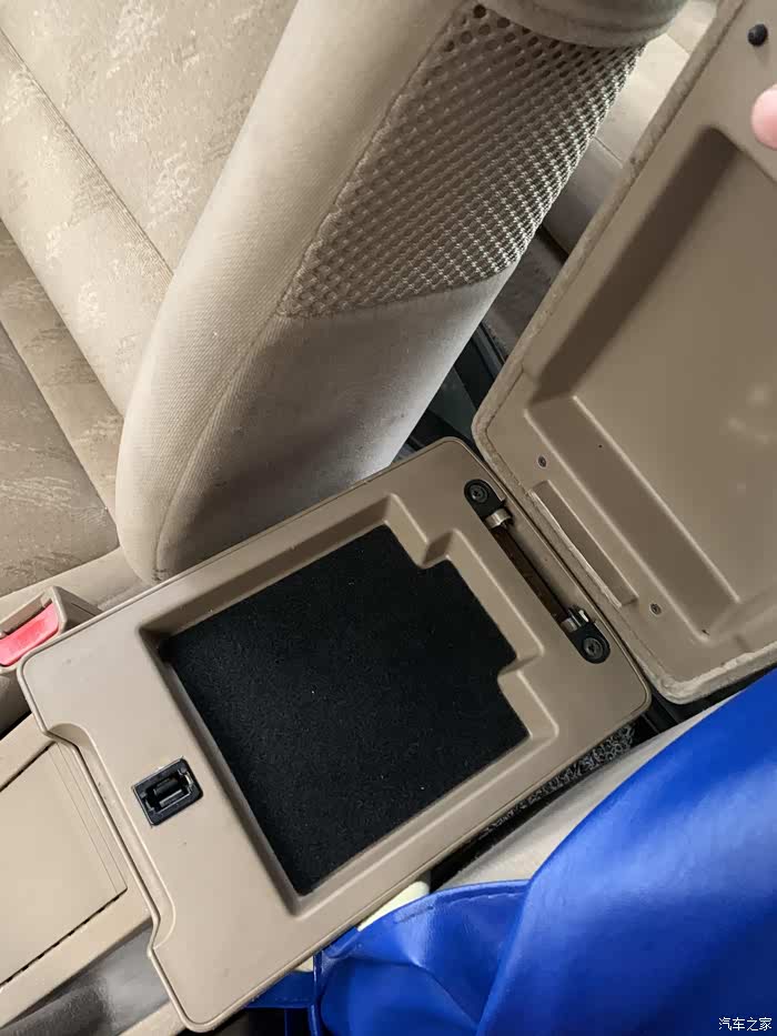

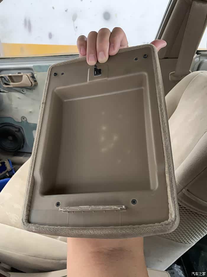

↑中间扶手箱上盖断开!必须要维修好!
↑中间扶手箱上盖断开!必须要维修好!

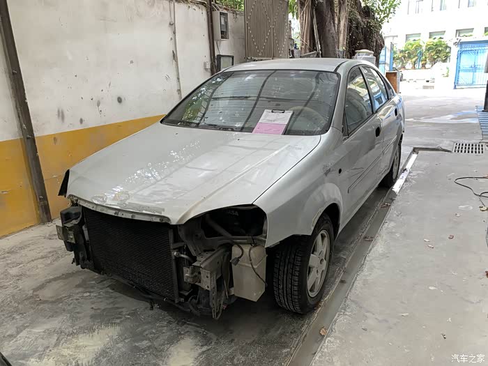

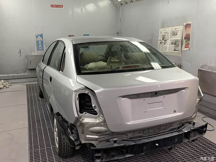

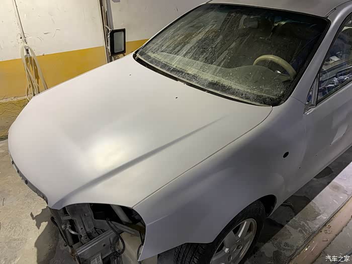

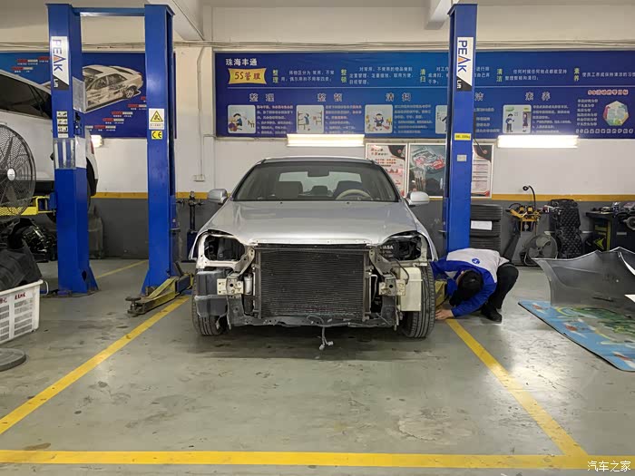

↑开始进入钣喷翻新流程了。可见车身钣金真的不多。右前车头有个轻微事故,灯座修的不是太好。此次一并将其处理好! 这样看是不是捡到宝了呢?

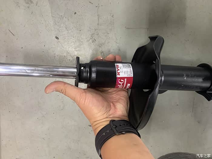

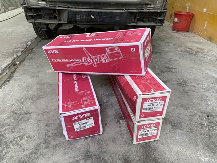

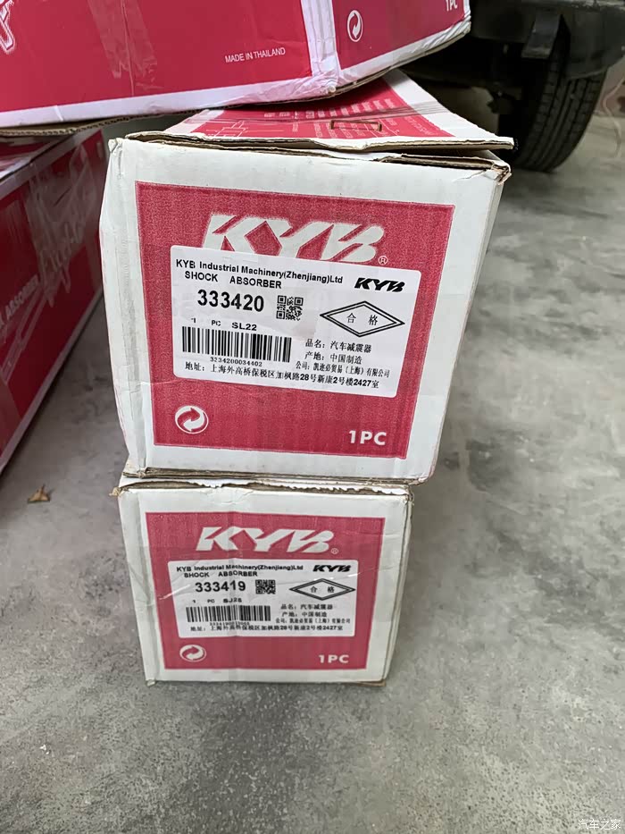

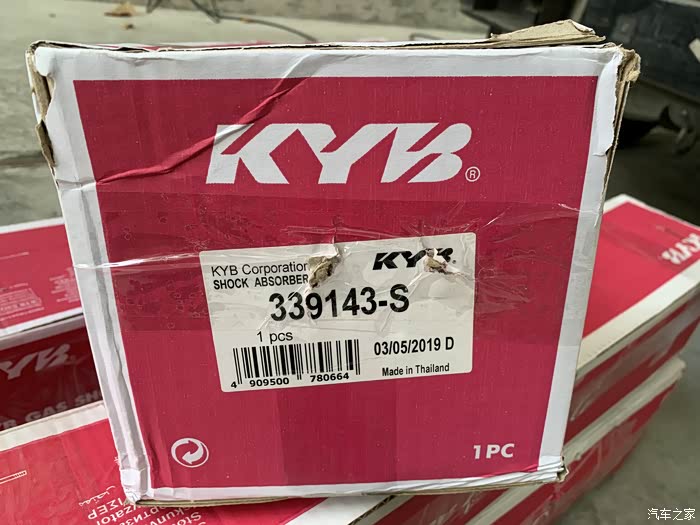

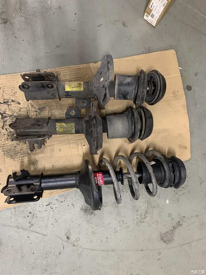

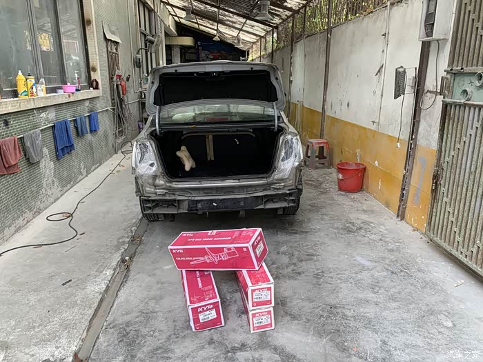

↑与此同时,老板已将整套KYB黑桶减震订回来了。为了避免弄脏弄坏,收纳在尾箱存放
这个是中国产的后减震器一对。
↑有意思的是,前减震泰国生产,后减震中国生产。难道泰国也有凯越车?管它呢,只要是KYB出品的,哪里生产的减震都是一样的优秀!这就是全球化经济的产物!

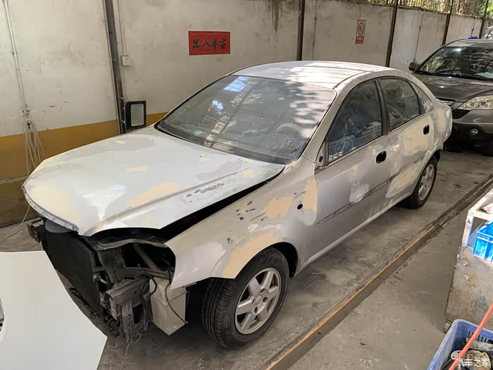

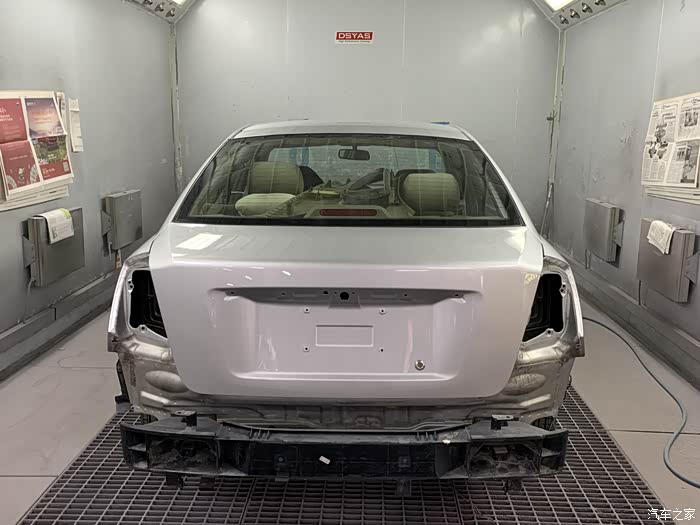

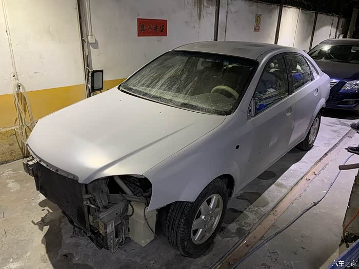

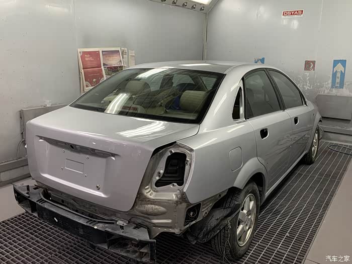

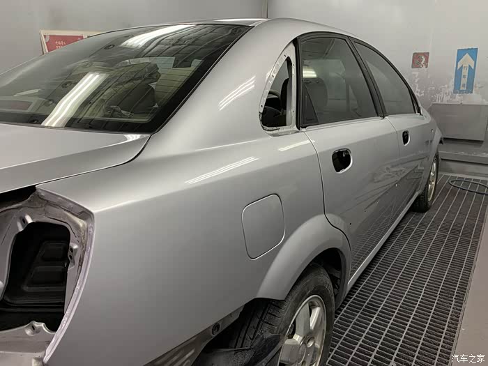

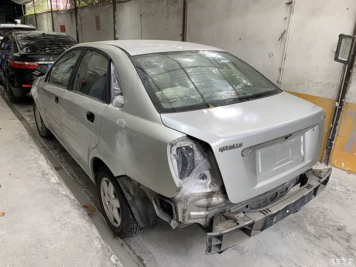

↑很快的,钣喷组同事进入了车身整形步骤了。已打磨掉原车车漆,并且上灰整形了。

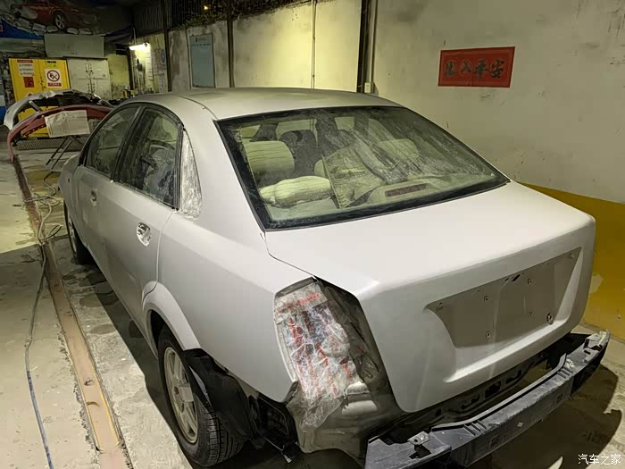

↑上图已完成底漆喷涂。开始做细打磨。

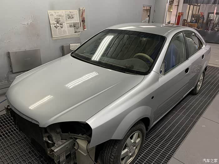

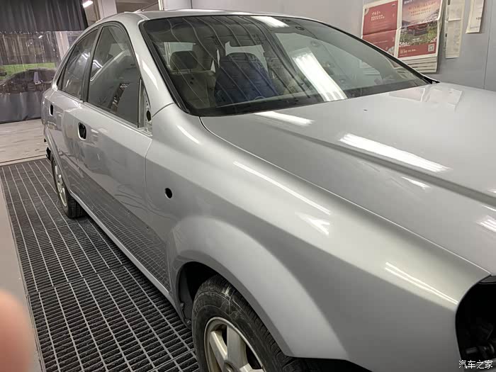

↑很快的,全车外表翻新喷漆已完成。开始进入装车阶段了。

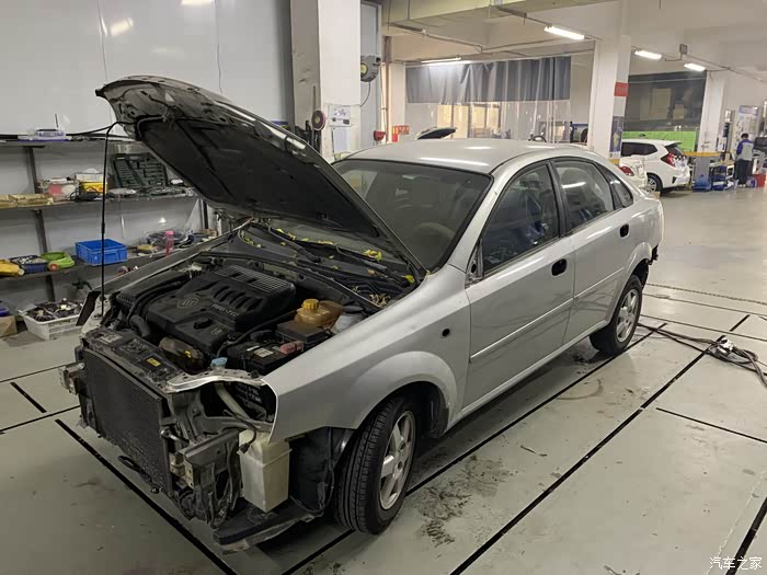

↑外表翻新作业完毕后。机电组也开始进入机电部分的整备维修了。

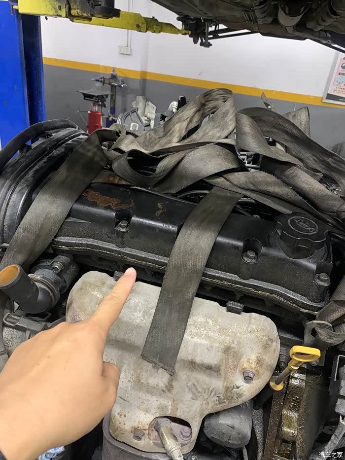

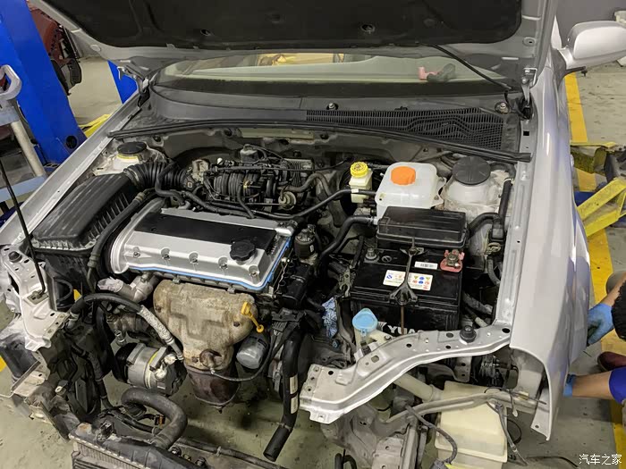

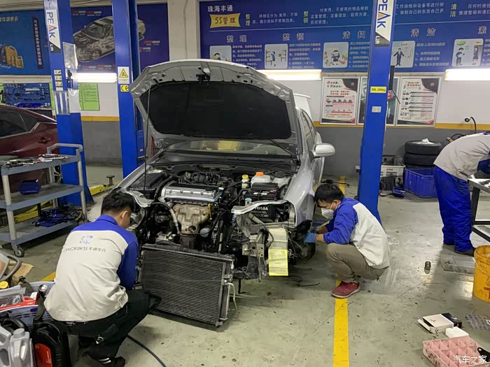

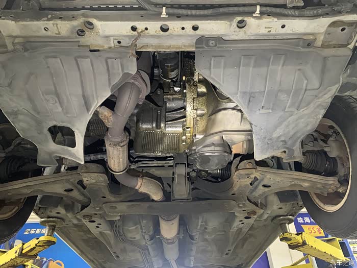

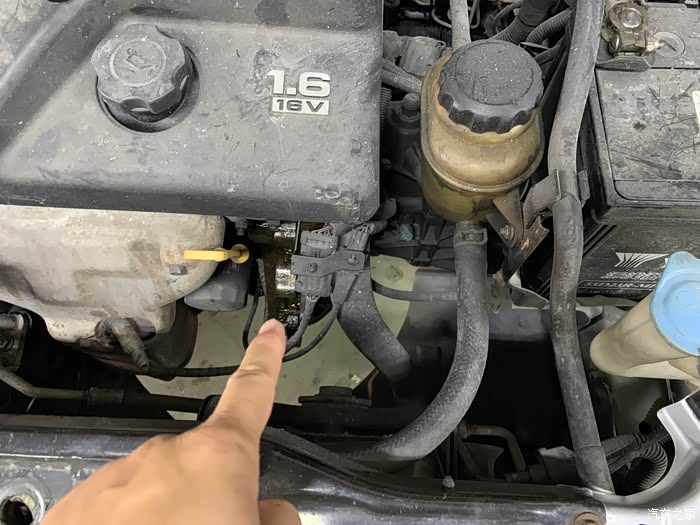

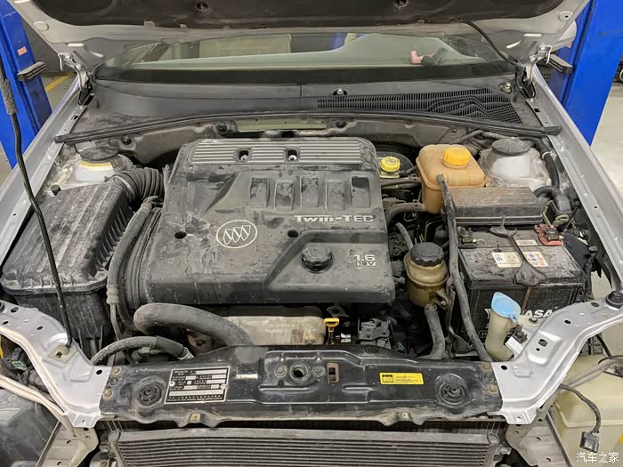

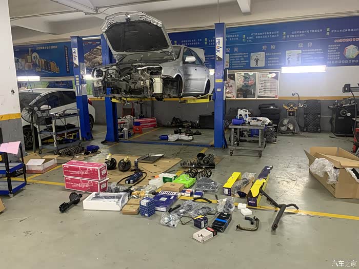

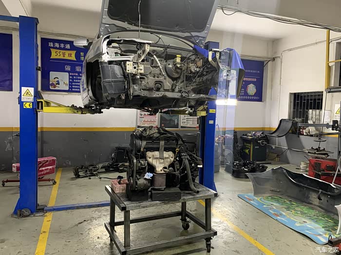

↑由于之前的发动机渗油严重,也有漏水现象。所以老板决定直接将发动机打散重建。焕发一个全新的心脏继续服役!

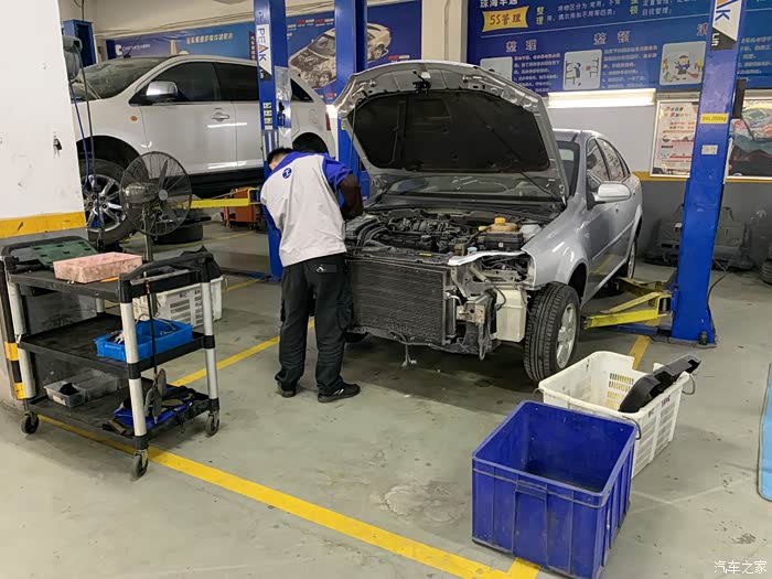

↑丰通杰哥收到派工单,撸起手袖加油干了!嗯,准备大箱子将杂乱的配件装好就对了。看起来就舒服!5S要做到位!

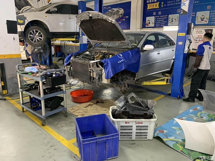

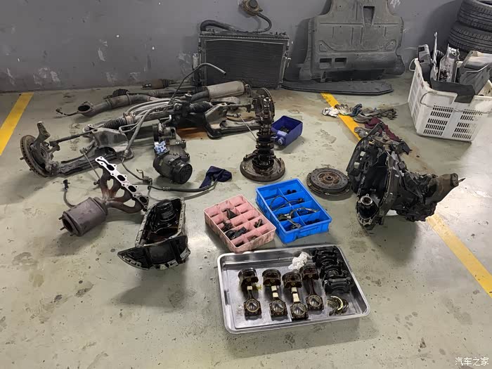

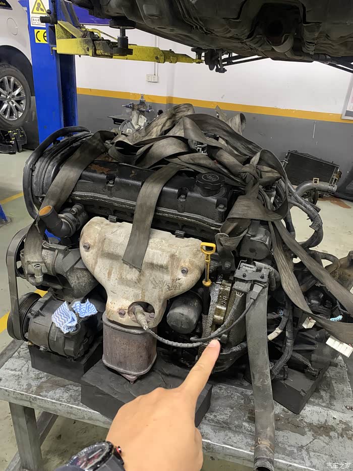

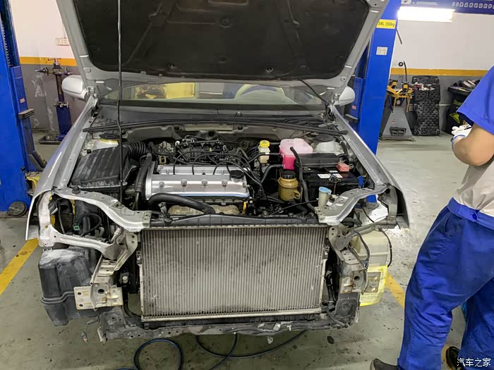

↑很快,发动机连变速箱一起下来了。看到惨不忍睹的漏油情况,老板更下定决心要做大修!

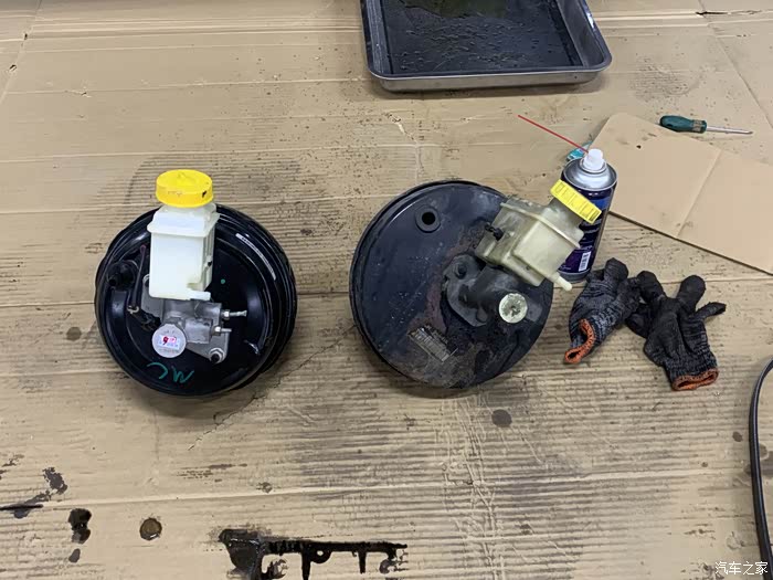

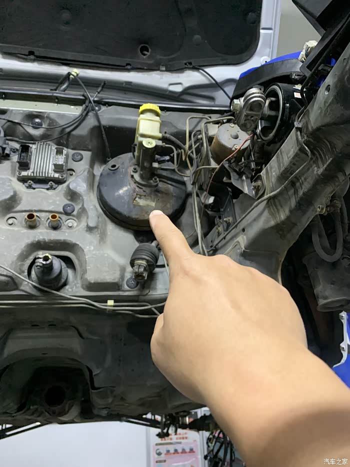

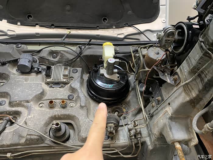

↑很快的发现刹车真空助力泵也明显的漏刹车油。想必这台车之前刹车性能也很一般吧。

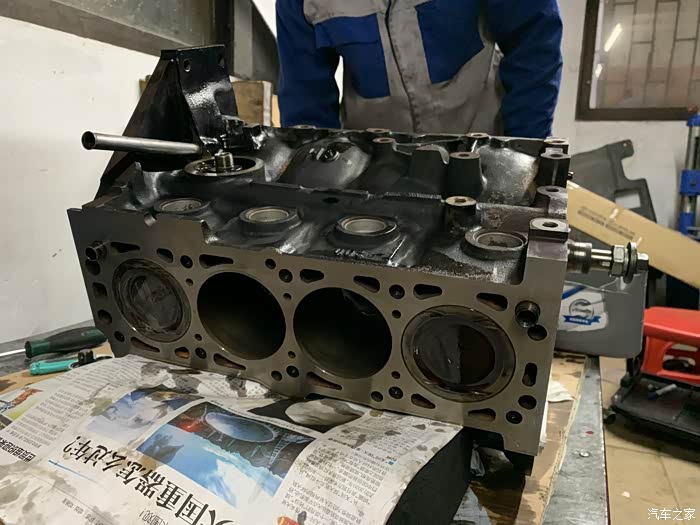

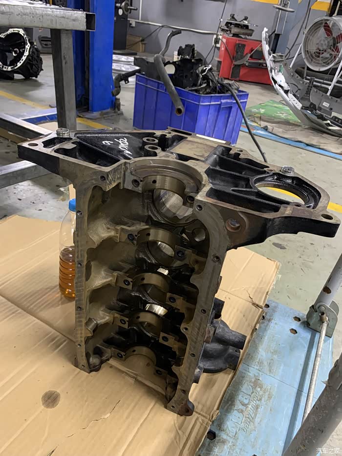

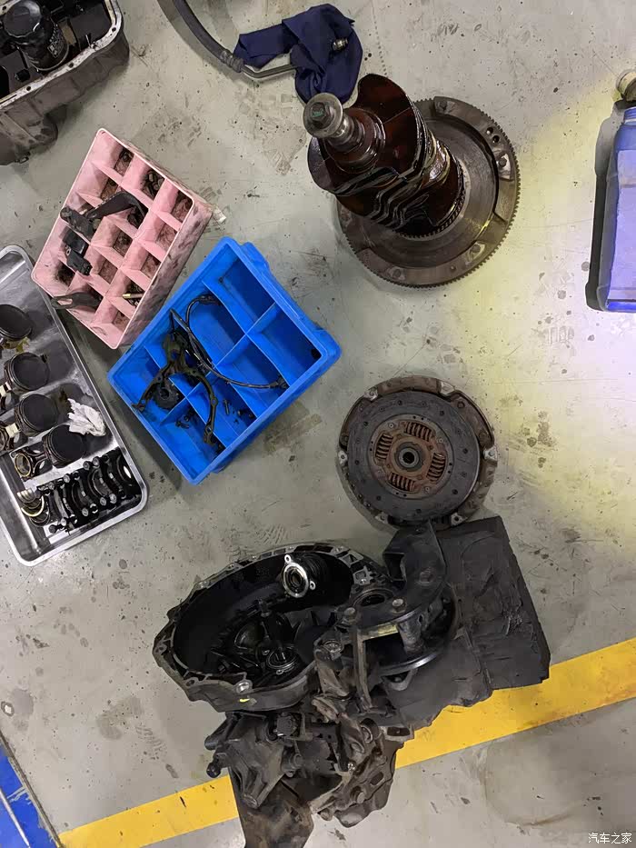

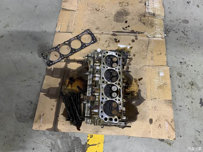

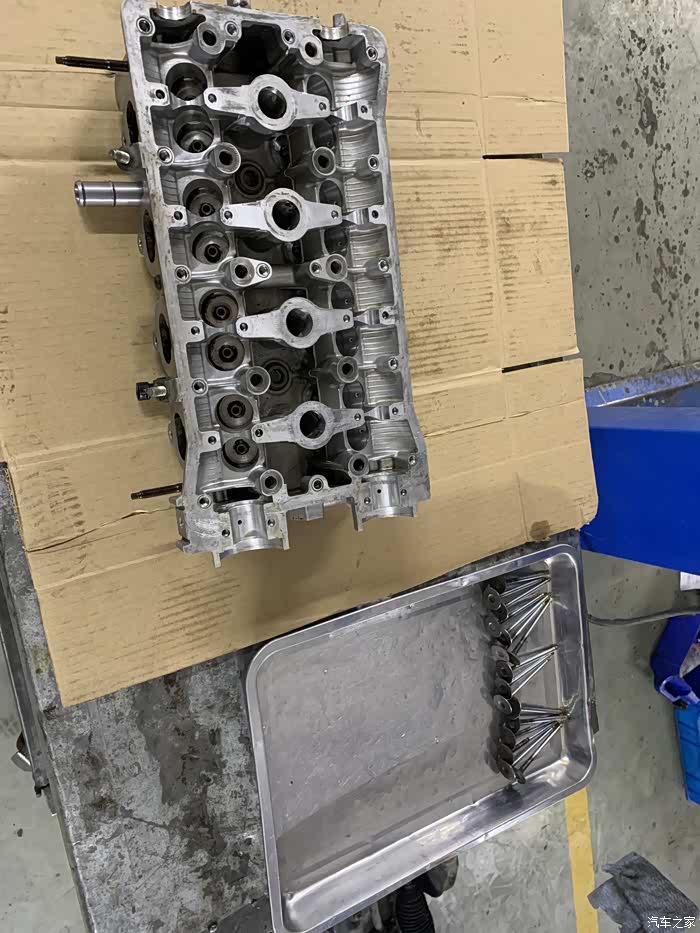

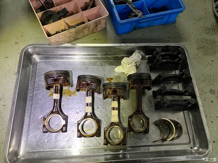

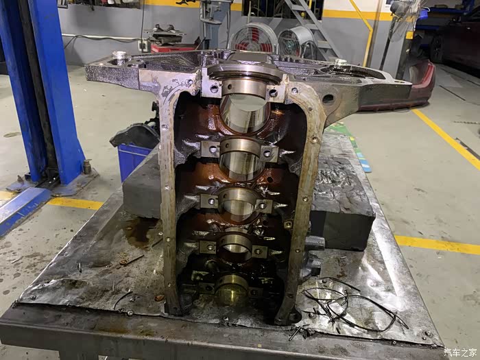

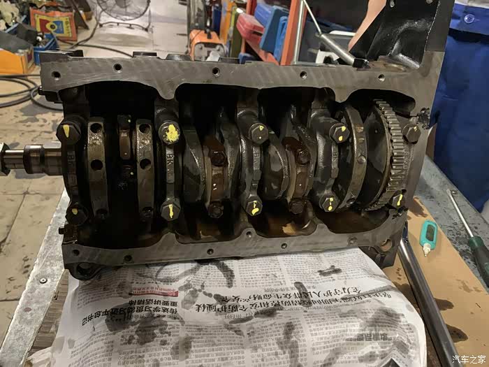

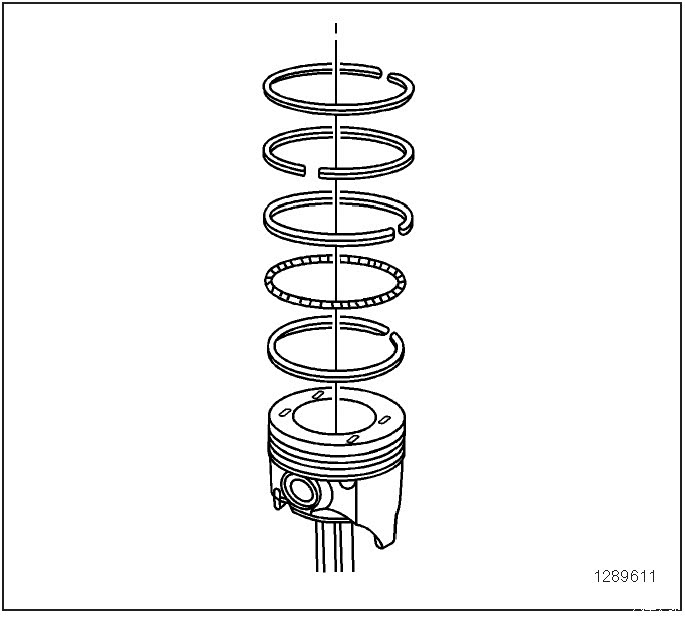

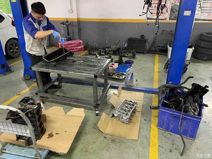

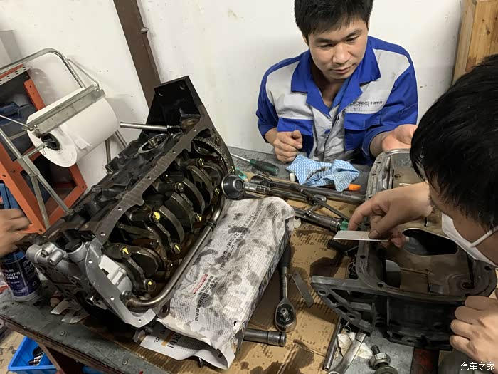

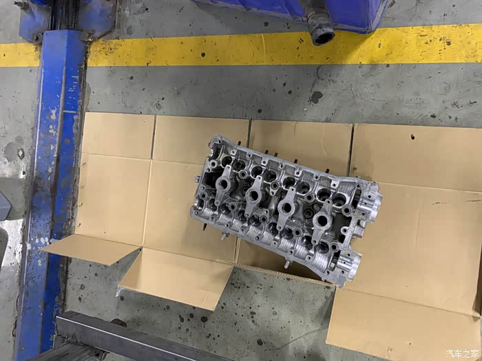

↑发动机解体后发现内部情况比想象中的要好。缸壁没有明显的拉伤,缸盖内部情况也还好。主要还是活塞环卡死导致的烧机油!但是机油泵漏油比较严重了,包含水泵等附件此次要一并换掉。

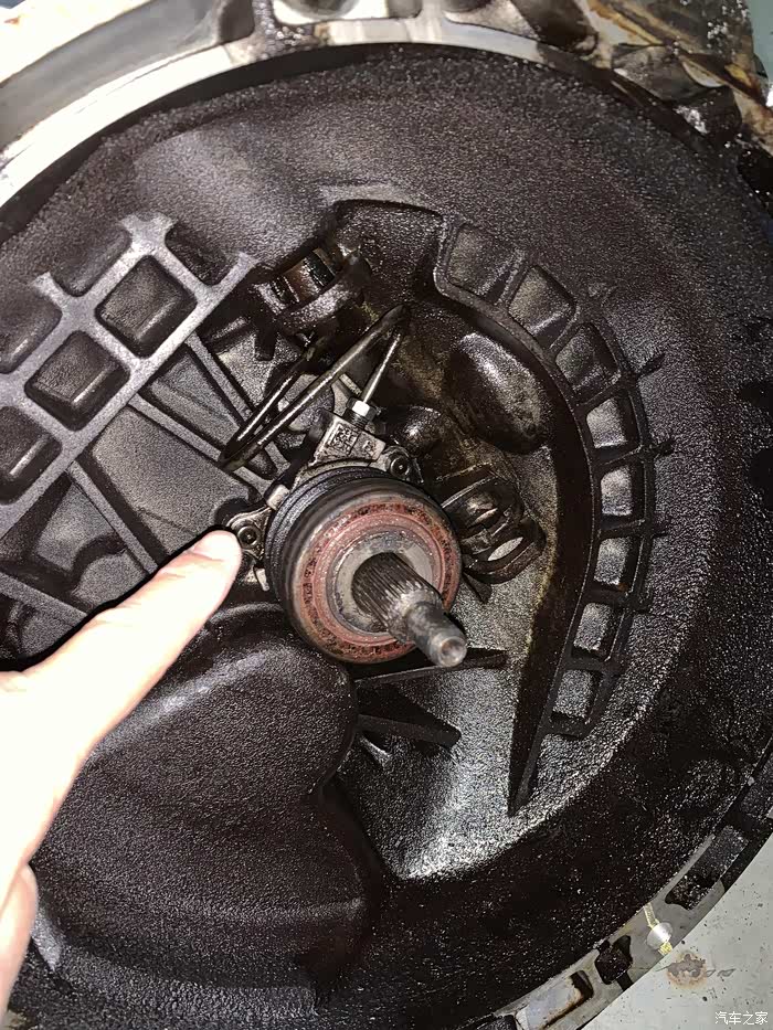

↑离合三件套,机油泵和变速箱漏油问题此次都一并维修好。离合三件套换了德国ZF(采埃孚)品牌的。美国车装德国配件,没毛病!

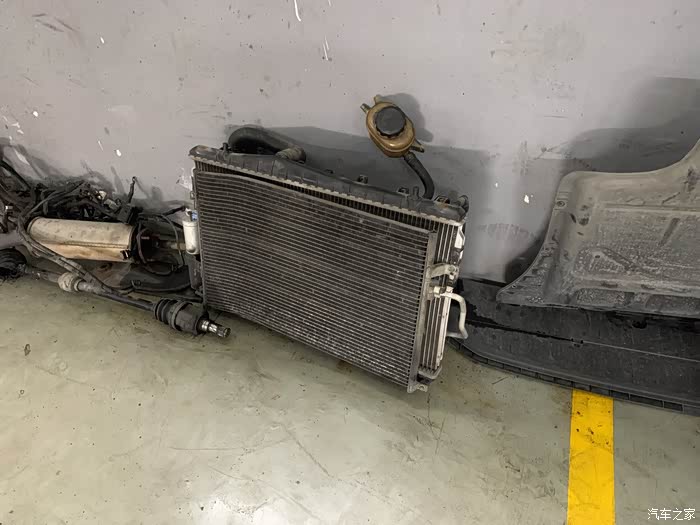

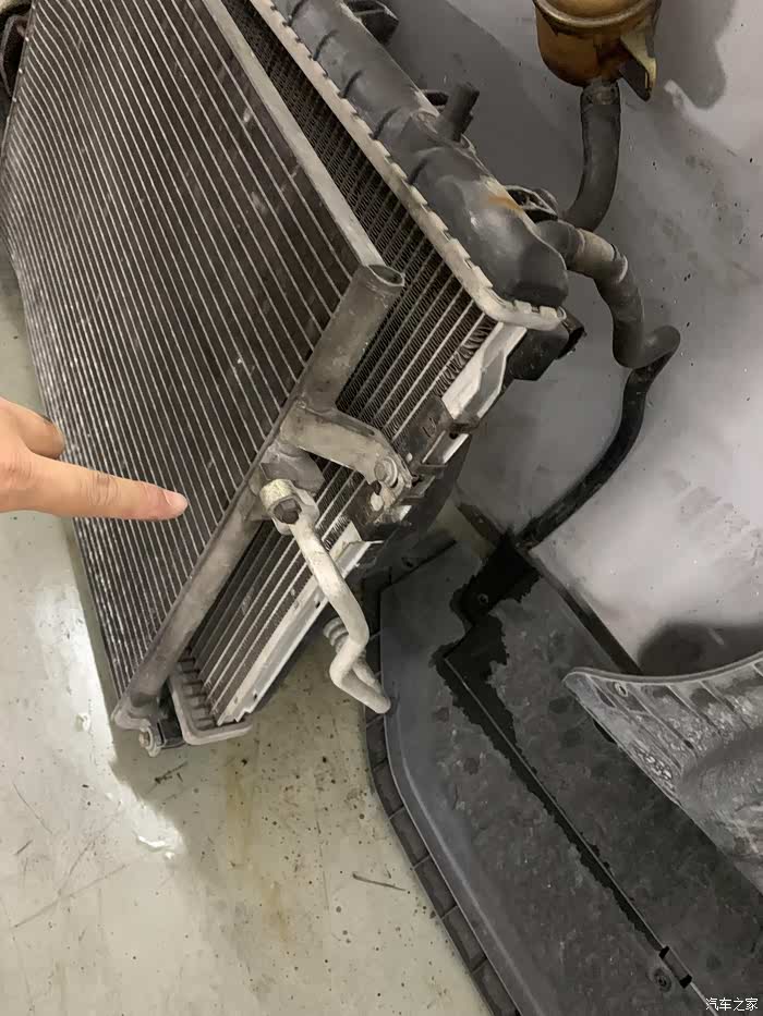

空调散热网变形并且有明显老化问题。换掉。

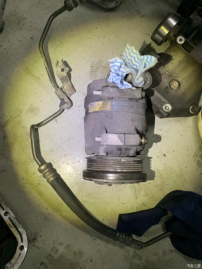

冷气泵也磨损不工作了。
这里可以看到散热网明显变形了。

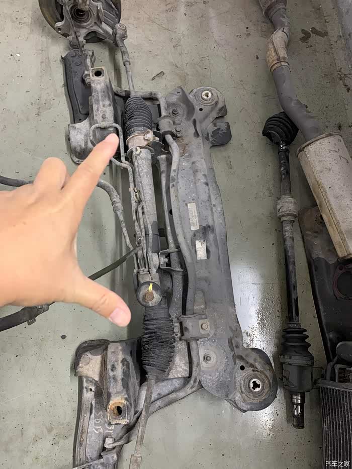

方向机漏油,不修了!一起将其换掉! 其实是老车的方向机修不好,不是不想修!维修成本堪比更换全新的!
↑漏油的机油泵,漏油的方向机总成及刹车助力器,全部更换掉。刹车助力器借此机会升级了原厂加厚款的,以提升刹车效果。这点做法在最后试车时成功印证了是对的!

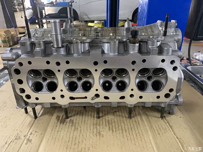

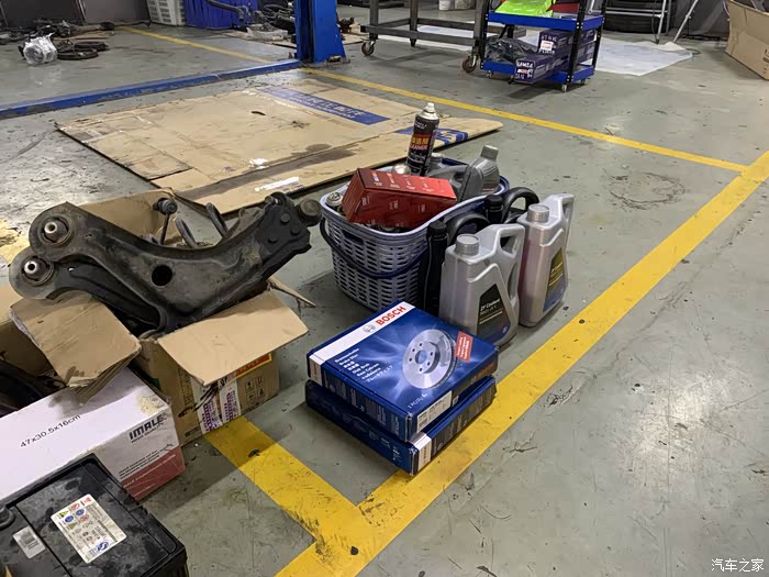

↑马不停蹄的,杰哥已将发动机中缸及缸盖已清洗干净!准备进入装配阶段了。

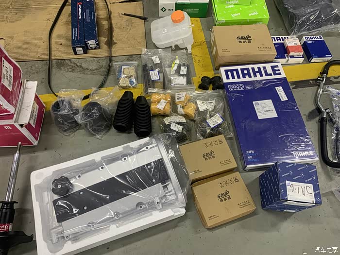

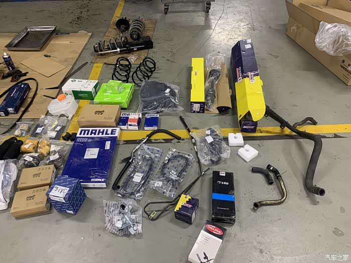

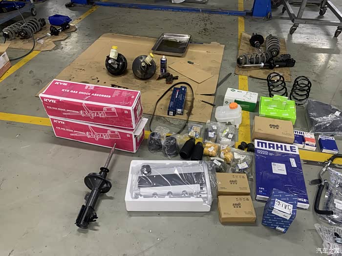

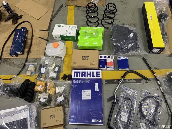

  ↑配件到货一大部分,来个全家福后撸起手袖加油干了!发动机大修部分的零件我们选用了马勒品牌,气门室盖更换改良全铝,全车减震器选用日本KYB,发动机附件选用纯正原厂或者优秀的国产品牌。

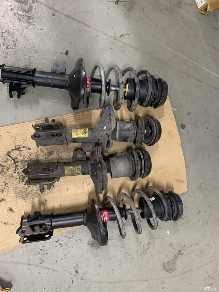

↑一套减震器含弹簧等附件RMB 2000多元。已是车价的两倍。很多人都是看着车价修车,小编的老板是看着车况修车!哈哈。
原厂改良型刹车总泵已装车。

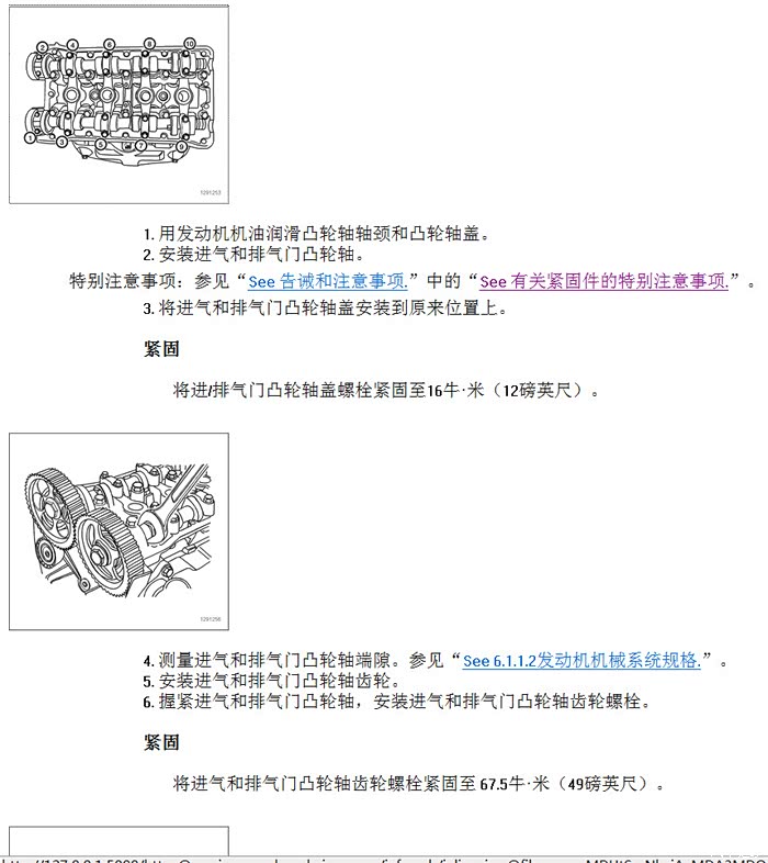

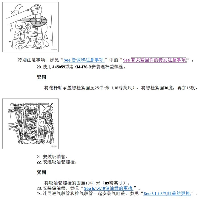

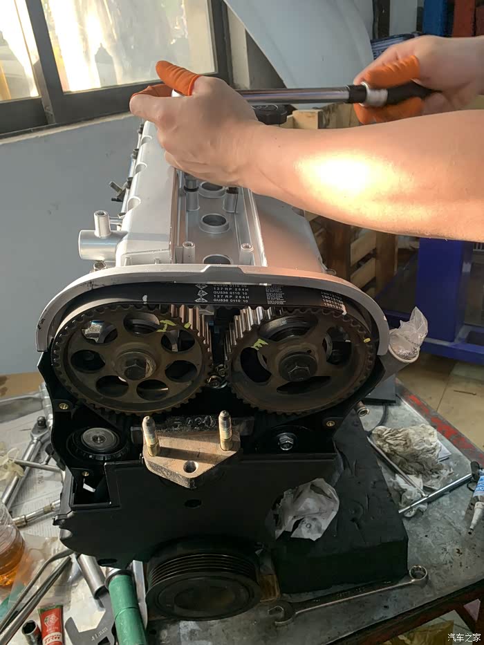

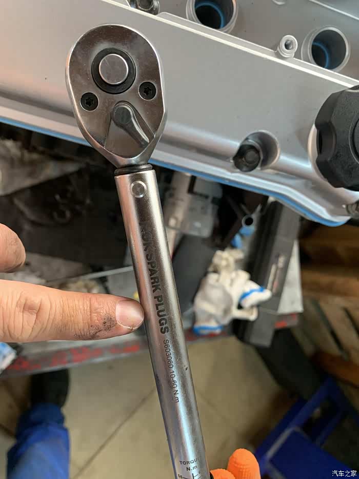

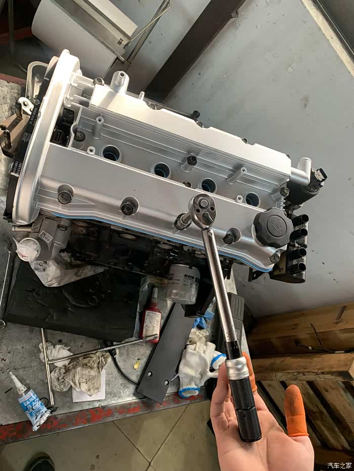

↑与此同时,中缸体也安装得差不多了。发动机的维修,我们全部按照原厂标准进行。全新的缸盖螺丝,螺丝扭矩也是严格按照原厂标准!

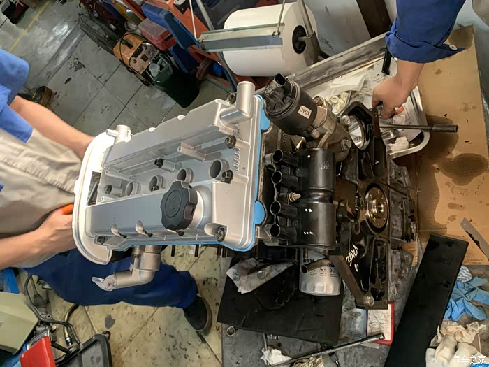

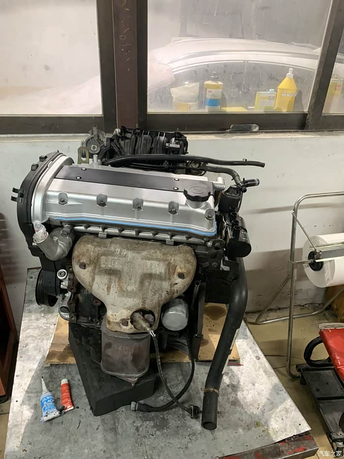

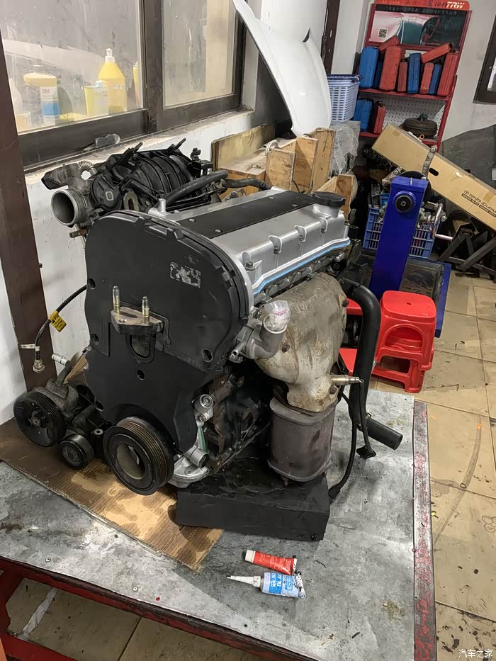

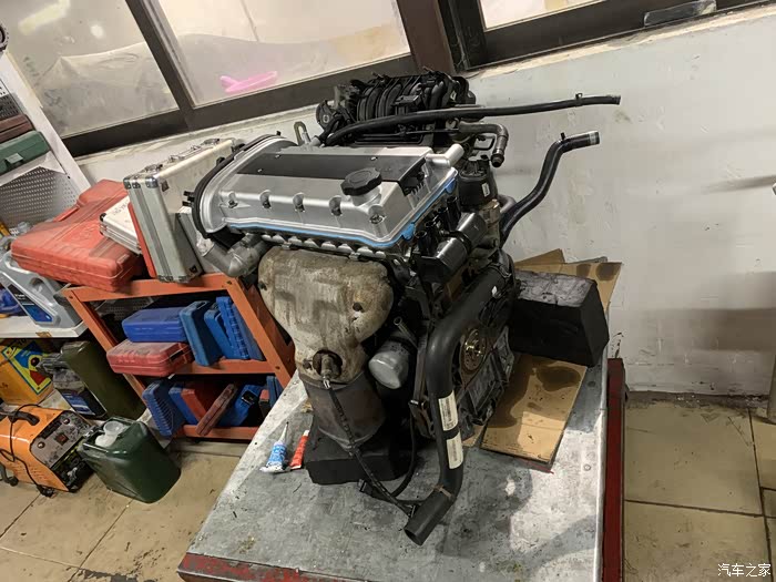

↑在丰通师傅们的加班努力下,发动机已基本装配完成了。剩下外部的附件装好就可以上发动机了!
↑拼接好变速箱及方向机等附件后。整个心脏已重新归位。
↑发动机已顺利着车启动。正时进入路试阶段了。

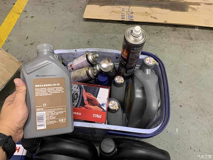

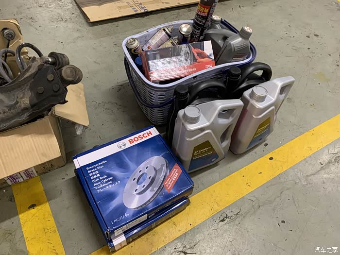

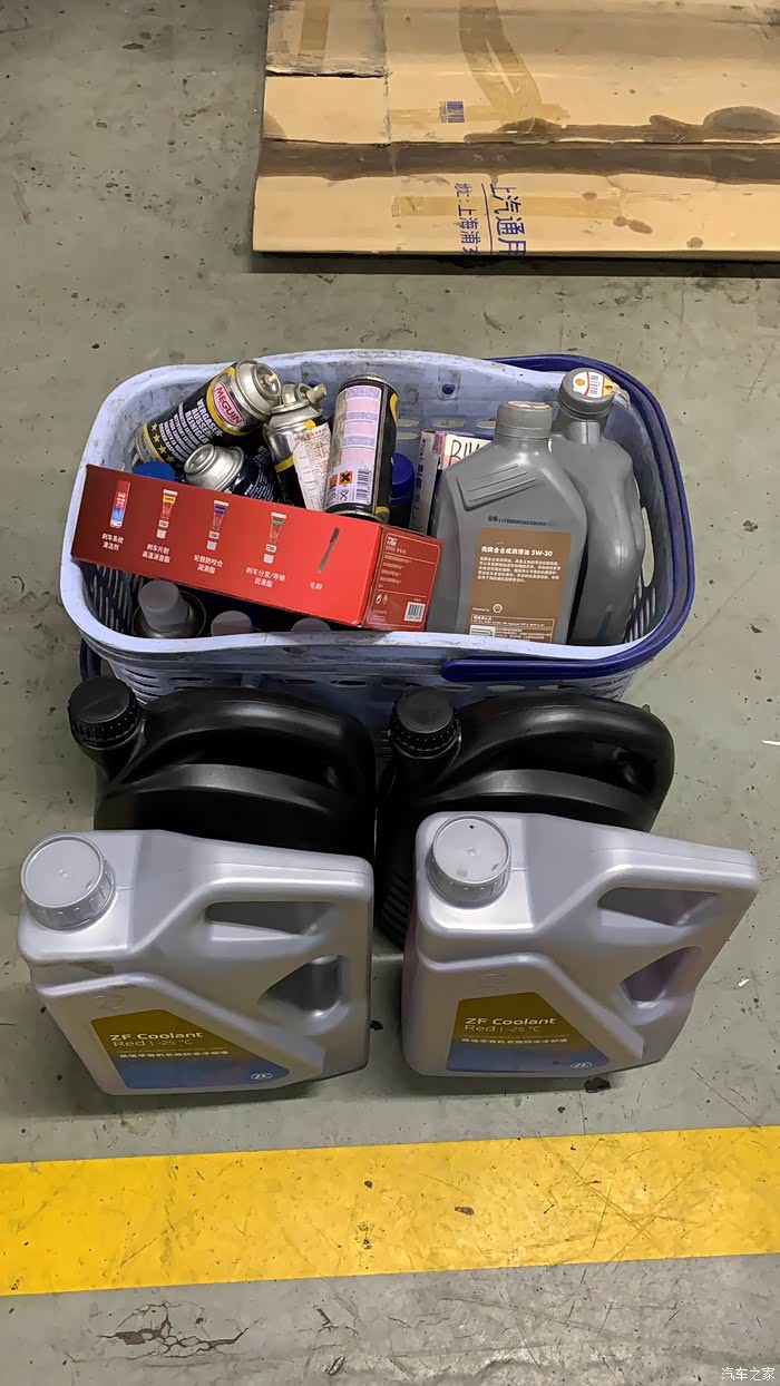

这些是我们所用的润滑油,冷却液等辅料。
这些是我们所用的润滑油,冷却液等辅料。

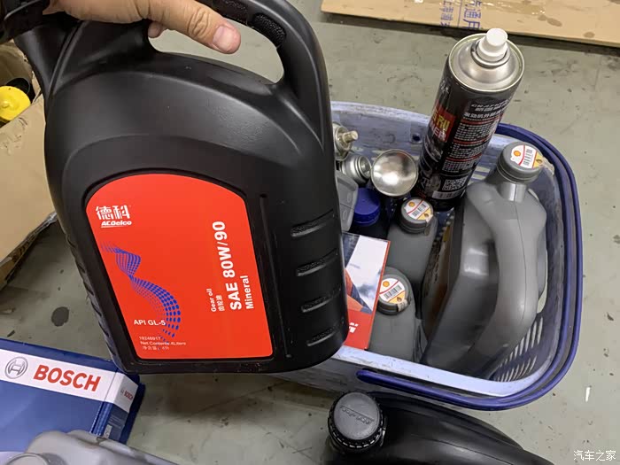

AC德科的原厂齿轮油。

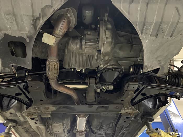

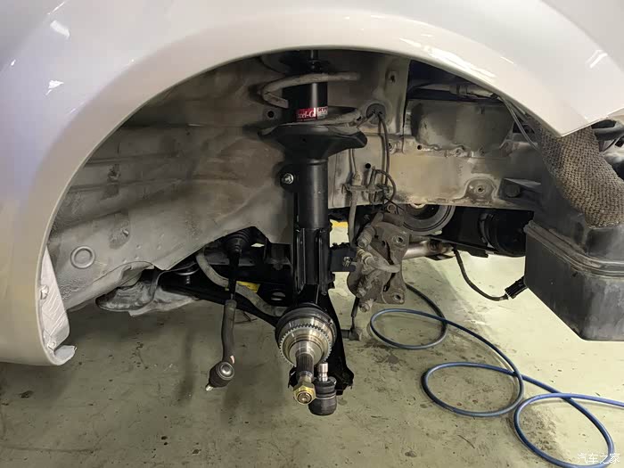

↑从这个角度可以看到全新的减震器,前半轴,前下摆臂及方向机总成。方向机我们选用了广州跨越品牌的方向机。他们是全国原厂再制造厂家的领军企业。质量非常不错哦。

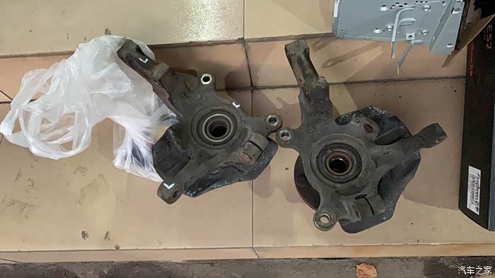

↑因为此次维修前羊角也拆出来了。所以前轮轴承我们一并将其换新。降低异响几率。

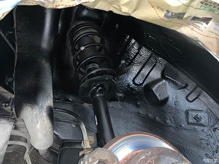

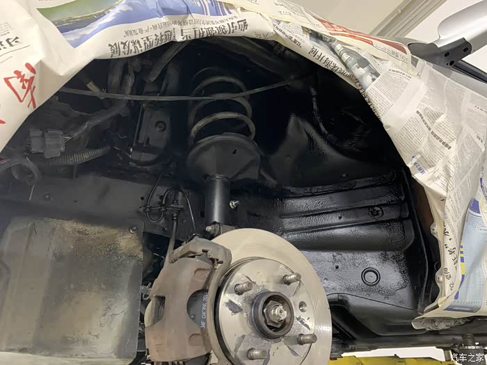

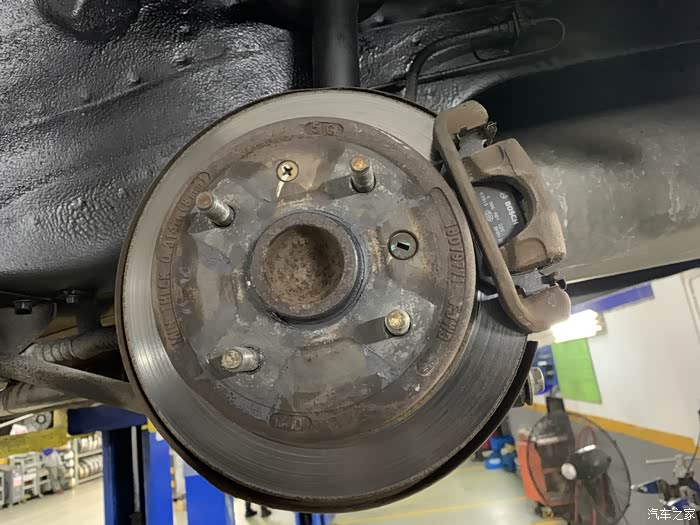

↑接下来我们在做底盘防锈作业。老车复活,底盘重做防锈很重要!很有可能此次的底盘防锈将是它车生中最后的一次底盘防护了,所以要做并且要做好!从上图可以看到全新的博世刹车碟,刹车片,前段排气管,方向机总成等!从这里也可以看到现在滴漏不漏的发动机及变速箱总成。整个底盘景观非常的精神!

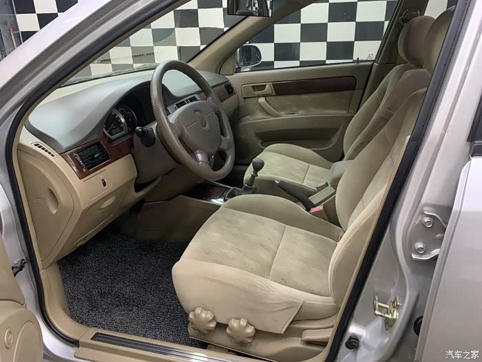

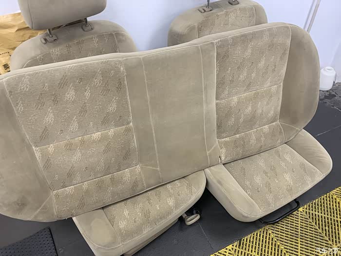

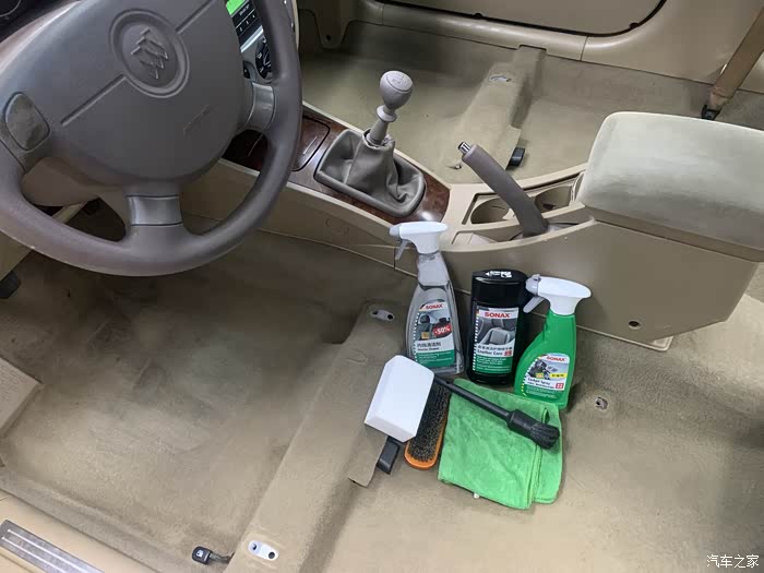

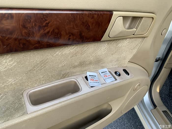

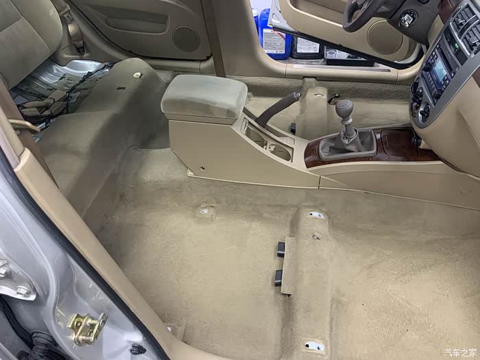

↑整个凯越的重生之旅也快到尾声了。我们现在帮它做忘却前任深度清洁。将其全部座椅拆除做清洗。看到这套几乎零磨损的丝绒座椅已是把持不住了!
在清洗过程中,老板也是要求用德国SONAX的清洗材料,而不用国产劣质产品。整个清洗下来气味清香,对人体无毒,舒坦。
拆出来清洗才能做到位。

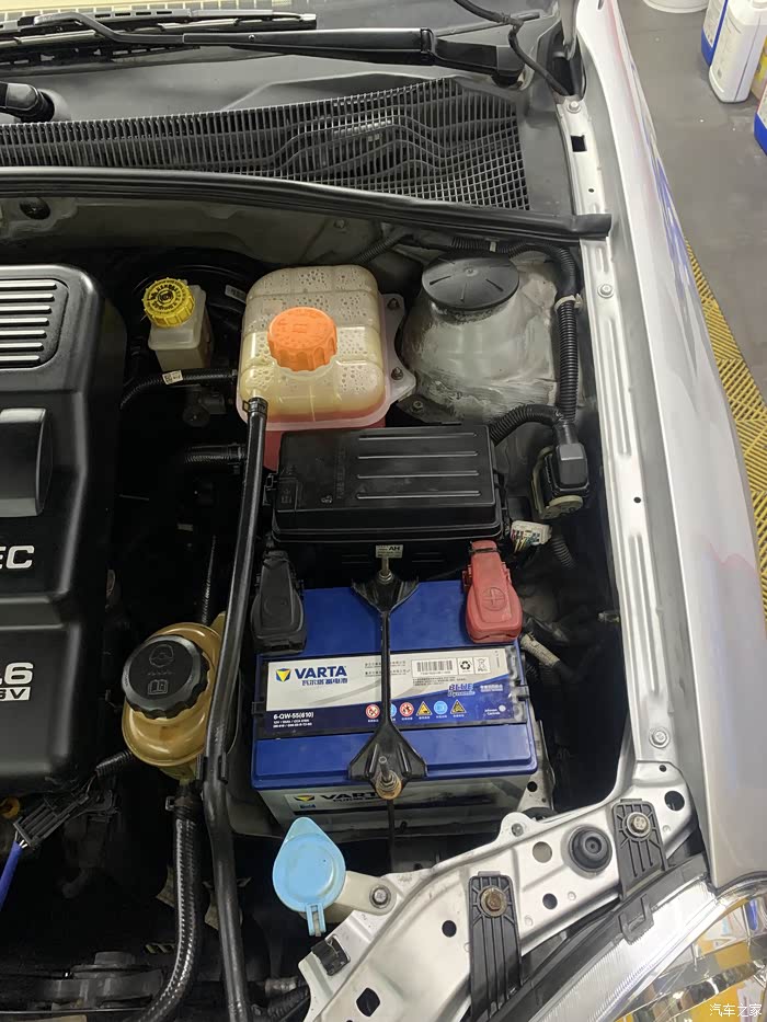

↑老车避免油耗高,检查三元催化无堵塞后,将其前后氧传感器更换全新博世的。在这期间蓄电池也挂了,一并更换全新瓦尔塔蓄电池。

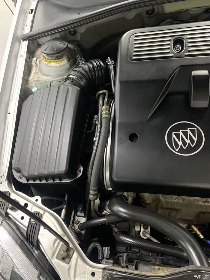

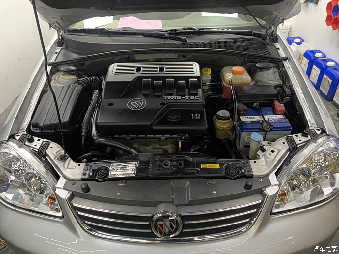

↑发动机舱当然也不可放过,认真的清洁一遍。并上镀膜液将其做好保护。精神!

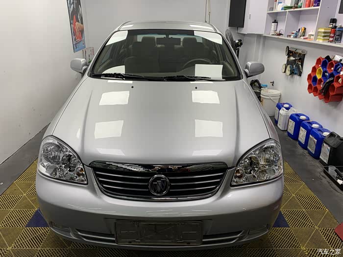

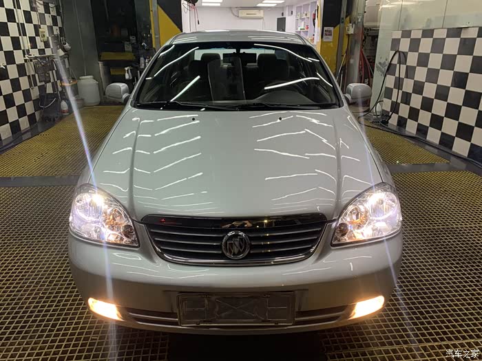

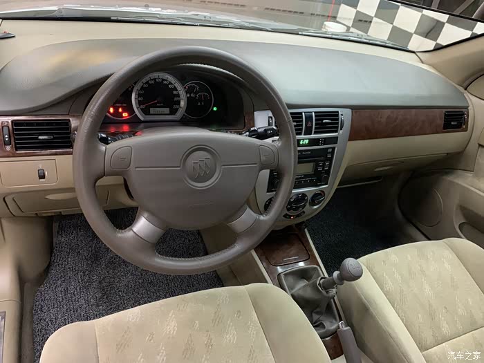

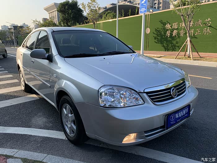

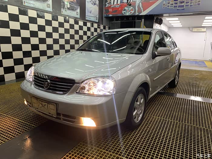

涅槃重生有了基本的模样了。

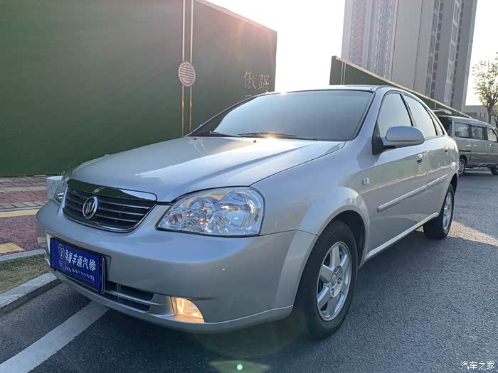

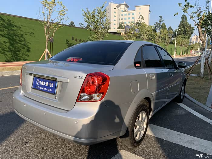

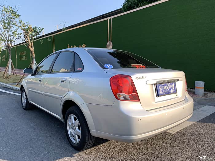

↑最后献上凯越的定妆照。无论是白天还是黑夜,它都是全村最靓的凯越。

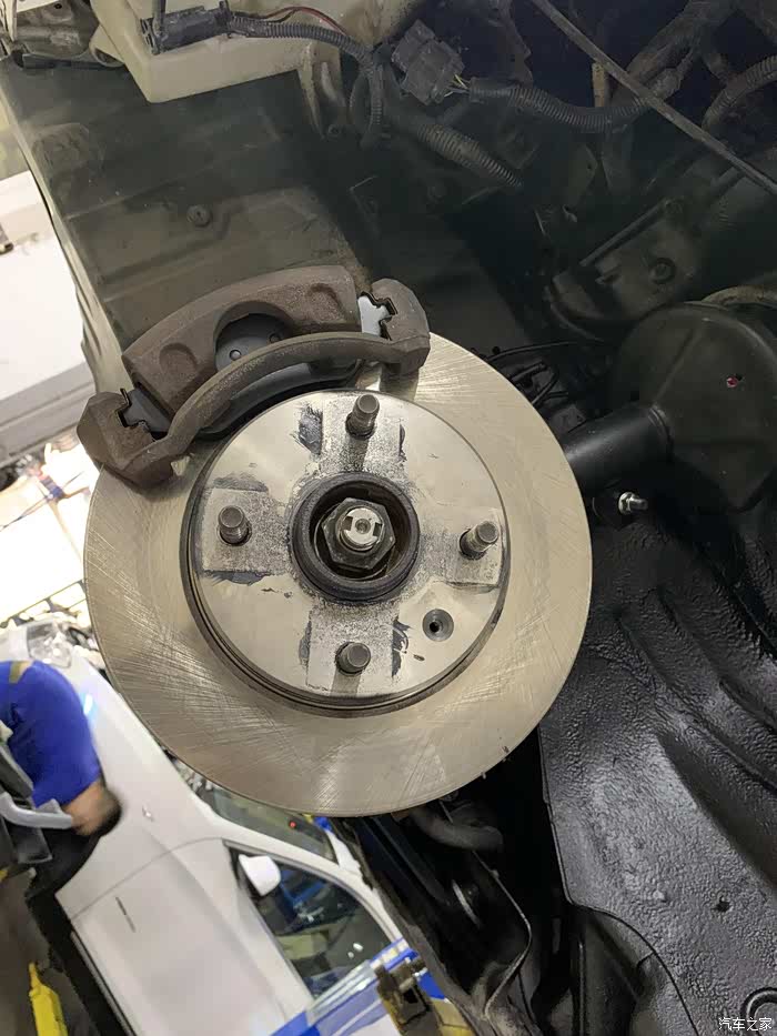

?博世全新前刹车碟及全新前后刹车片,驾驶安全无忧。

?全新原厂四门音响喇叭,音质佳。
