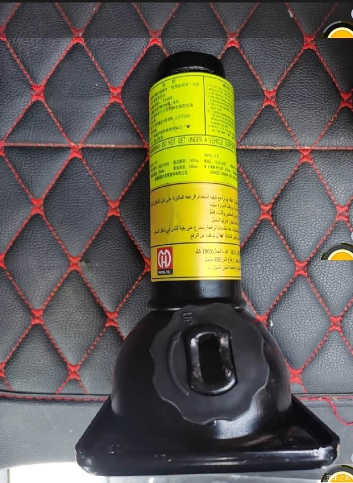

这是咱H9原车的千斤顶,使用方法大家都知道,要完全摇起来相信是需要点时间的。

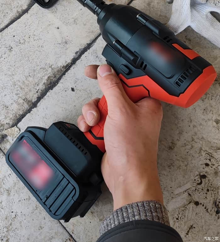

首先下手一个大功率的电动的风炮,这个东西一般常用于工地的架子工,大功率的扭矩很不错,入手时尽量的越大功率越好。
我选择的这个是600牛的。

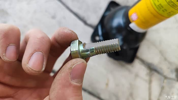

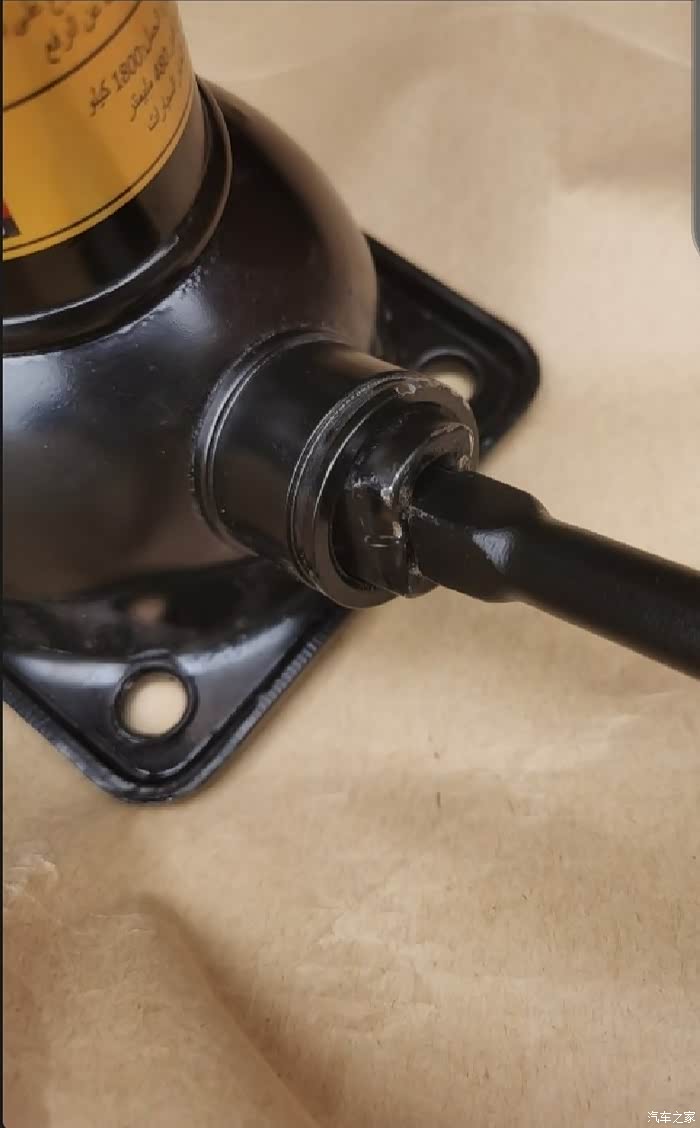

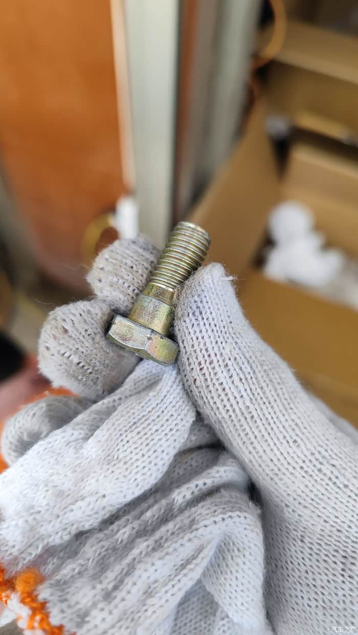

好了我们下边开始改装吧,注备一个19的螺丝,我用的是铸铁的,(最好是纯钢的,因为铸铁的刚性不够容易变形或折断,我用的铸铁的就变形了已经),为什么要用19的螺丝那,因为我们原车轮胎的螺丝就是19的,用19可以不换套头就可以卸轮胎,方便。
开始打磨切割
用切割机吧螺丝磨成这个熊样就可以,把螺丝的两边切掉一部分,不要切太小刚刚能放进去就可以。

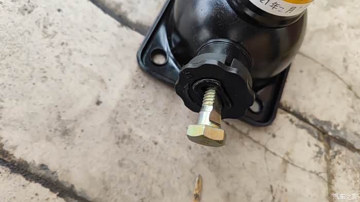

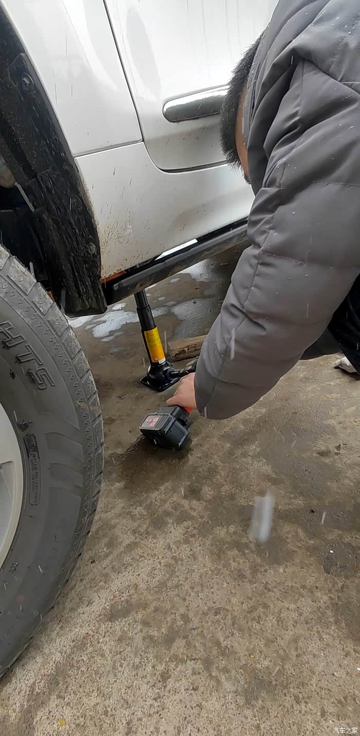

我们把螺丝插进千斤顶手摇的那里边。

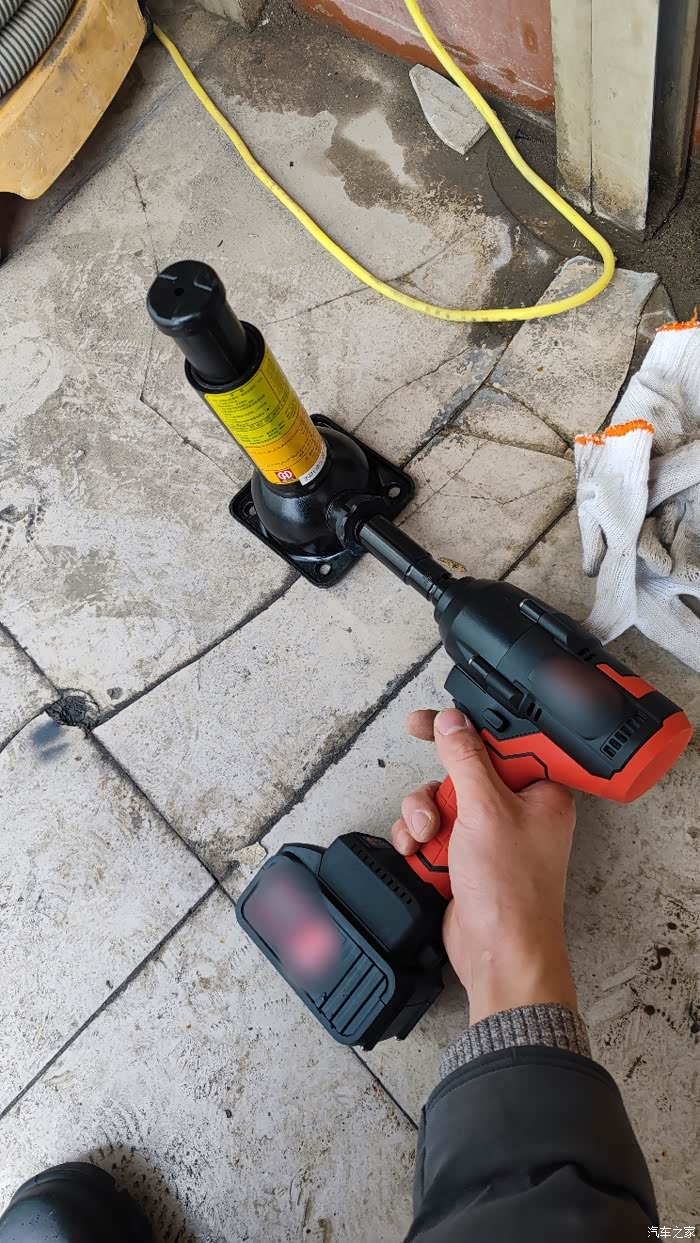

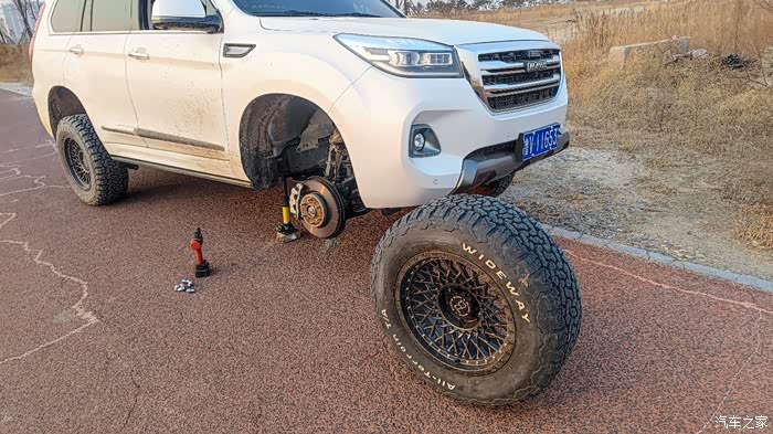

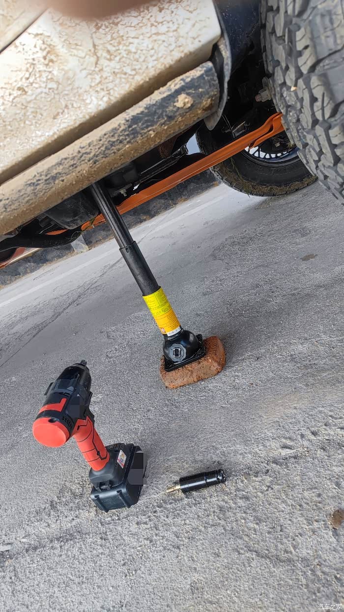

19号套筒配上电动风炮,突突突突就起来了,如果你电动扳手扭力大的话十几二十秒就可以把车架到换轮胎的高度。

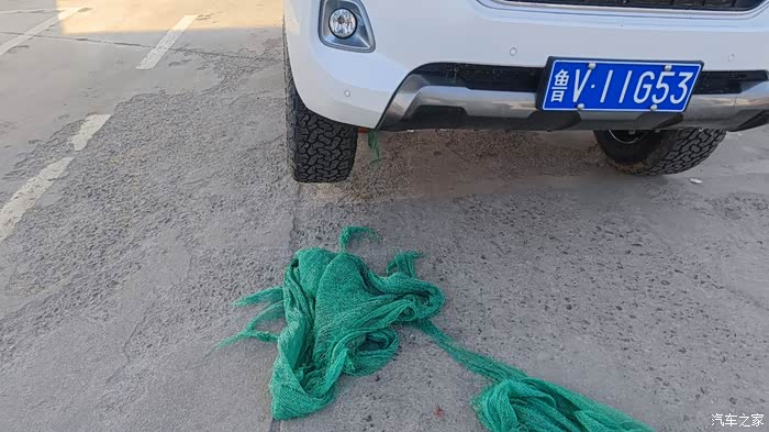

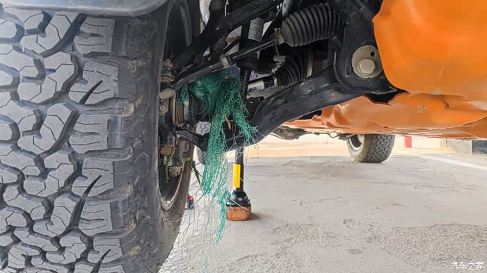

上次出去玩车的半轴底下卷进去了盖土的网子,不拆轮胎实在是弄不出来,我灵机一动,自制电动千斤顶终于有用了,拿出来1分钟顶起来,2分钟就把轮胎螺丝给卸了,那叫一个快啊,这就是所谓的“专业”,朋友都说我改的这玩意牛***,哈哈哈
为什么要在千斤顶下边放块砖那?由于我的车升高了,如果顶大梁原车千斤顶到头也顶不起来,所以我就掉了一块砖,顶下支臂的话不用垫砖就能顶起来
只需要5分钟不到轮胎就可以拆下来了
看卷进去的网子
好歹没把半轴给我整断了,最后还给扯出来了

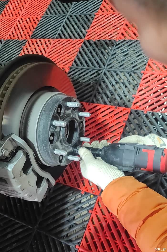

不管怎么扭都省劲,对了,提醒一下,很重要,很重要,很重要,重要的事情说三遍,在用电风炮扭螺丝时,一定先用手把螺丝扭几扣,最好是手扭不动了在用风炮去上紧,因为风炮力量太大,防止打滑丝了螺丝。
19的套桶加电扳手,一炮在手,天下我有,啥都搞定,简直不要太棒。
这是我在装新轮毂轮胎之前卸法兰盘
我买的风炮带这么多配件,电风炮最好挑大牌子买,小牌子许多虚标扭矩的,我这个风炮卸不下来的气风炮也卸不下来,气风炮能卸下来的我这个也是无压力就搞定了。
两三百块钱就可以同时让你拥有电动千斤顶跟电动风炮,何乐而不为那,是不是。有了电动风炮的车友们你们离一个电动千斤顶只差一个螺丝。
