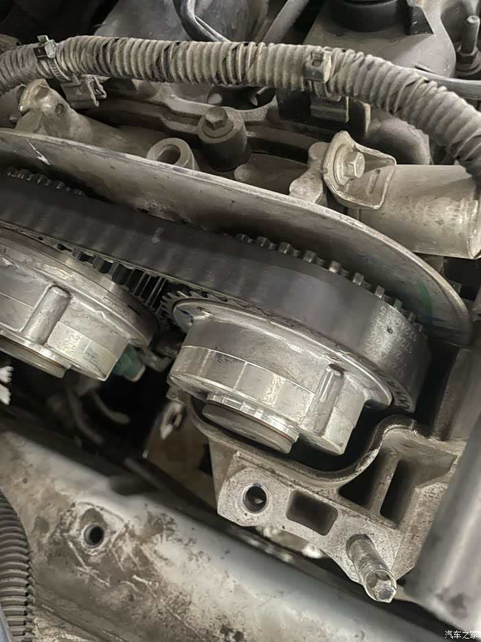

拆开正时盖皮带还很新,估计还能挺个三四万公里

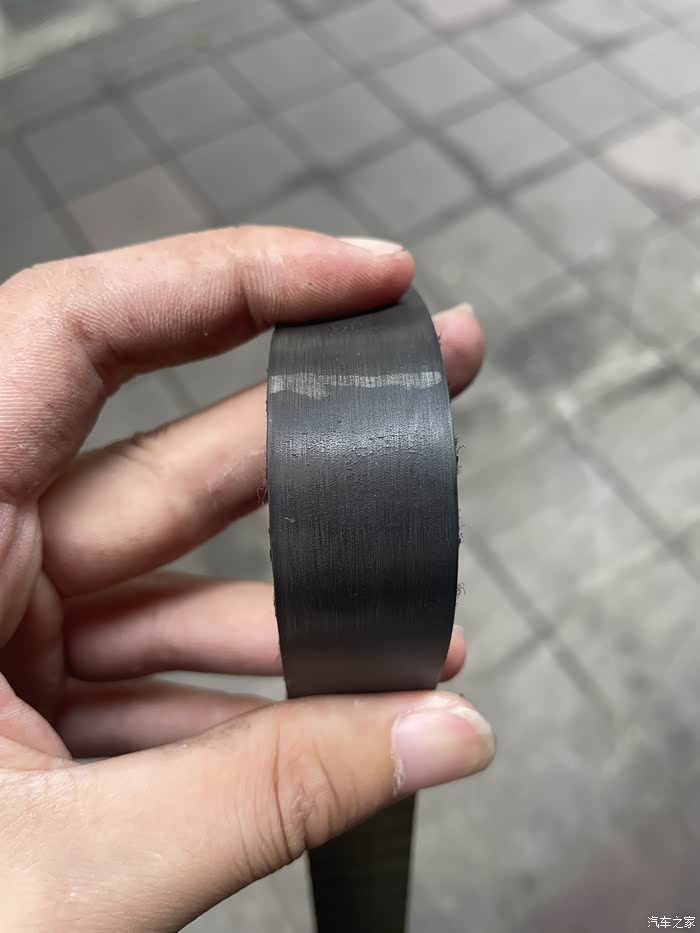

有轻微橘子皮纹没影响

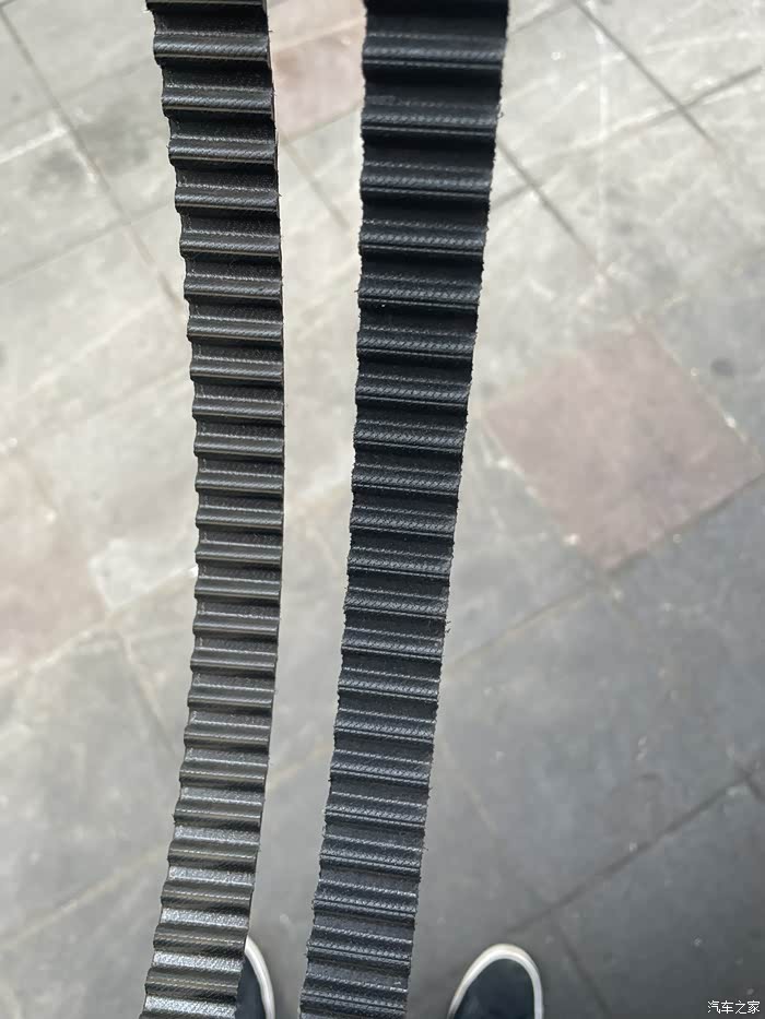

新旧对比

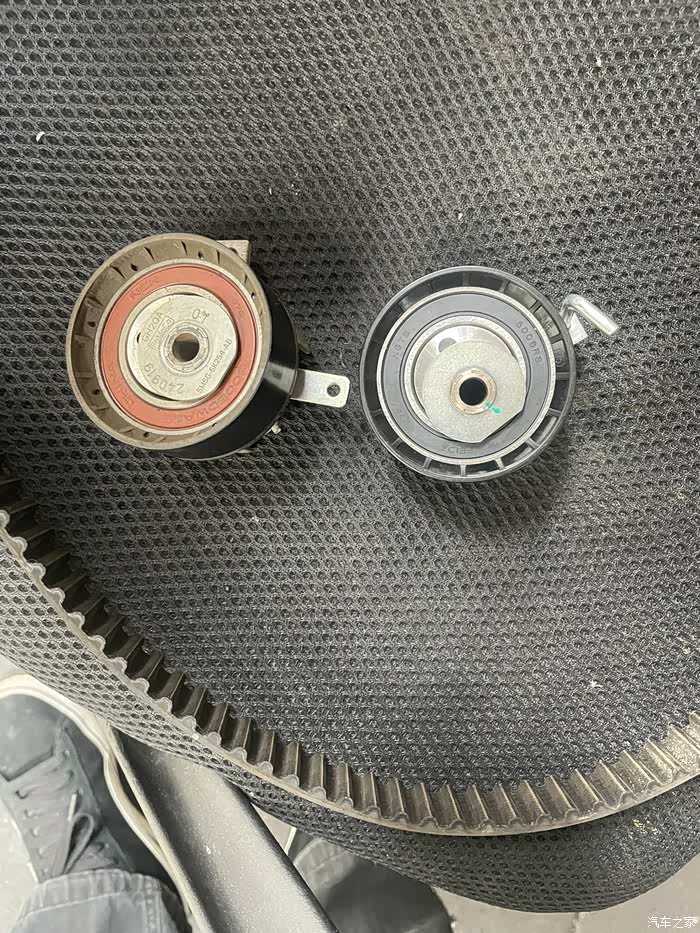

原厂涨紧轮拆下来也完好

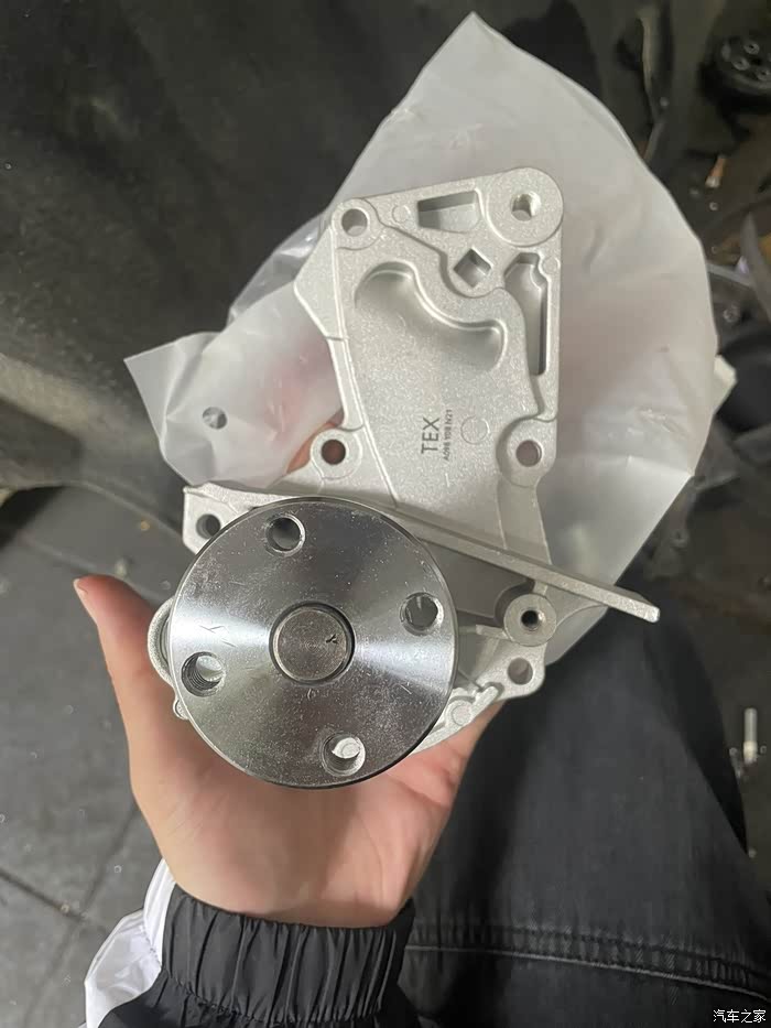

买的水泵没用上

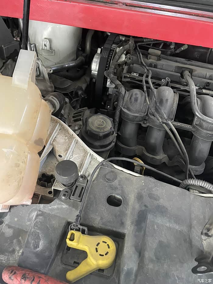

新皮带装车
车子开了五年半将近十万公里,正时三件套都算完好,除了换了一个电瓶车身其它部位也没动过,连个异响都没有,不得不说福特车的质量确实好。
