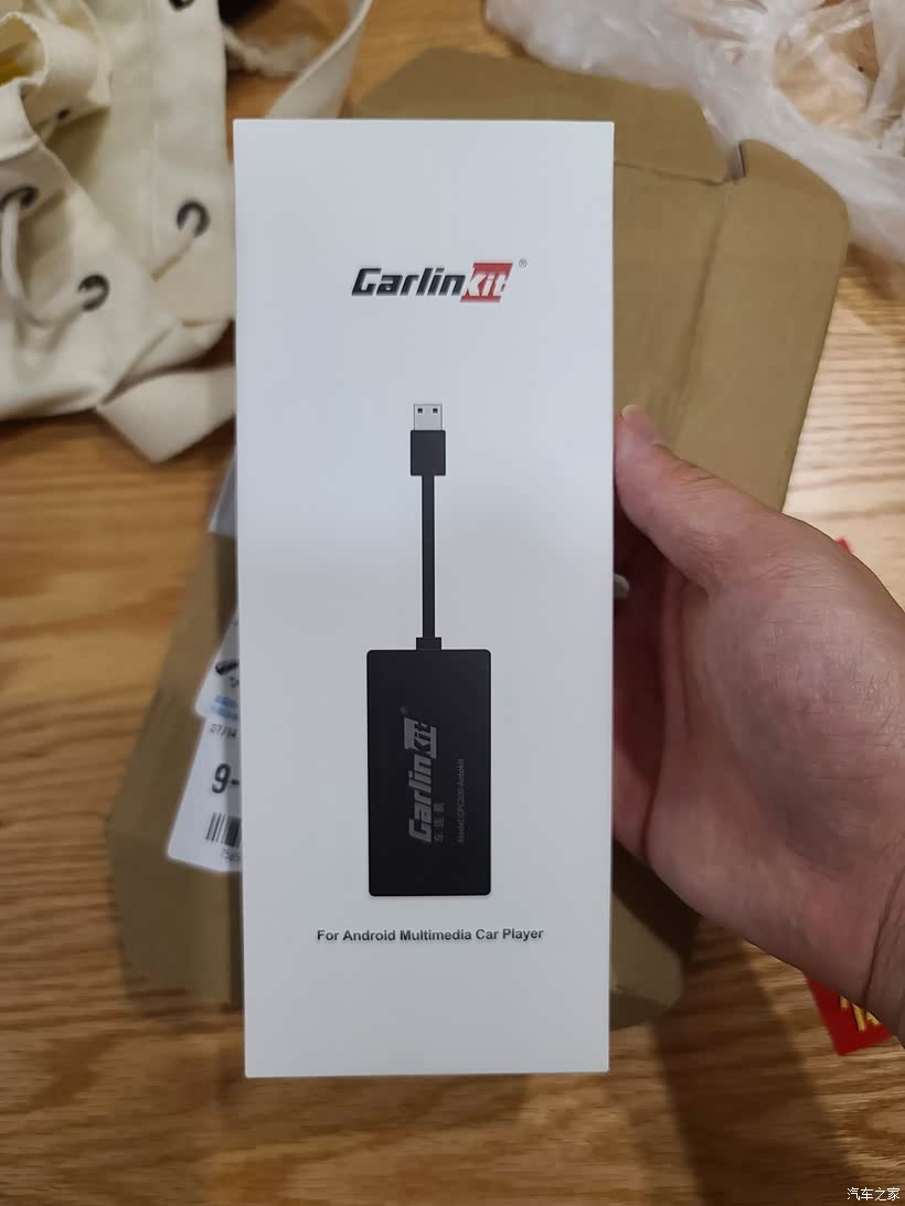

狗东上买车连易的Carplay盒子。
无线Carplay+华为Hicar款:https://u.jd.com/DuEGHls
带Hicar的可以支持华为手机Hicar。其他品牌的盒子我没测试过,不确定能不能用,不是所有都支持。

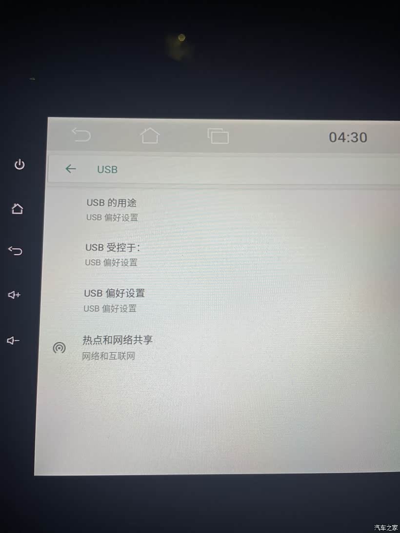

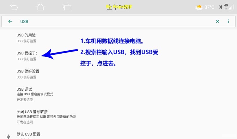

找到USB调试
打开USB调试
找到USB受控于
选择此设备。注意操作顺序
↑↑↑这里重点提醒一下操作顺序,要把车机用数据线连接电脑才能选择“此设备”,要不然是灰色选不了的。

车机的USB接口插入车连易Carplay盒子,然后打开车机里的AutoKit软件,先点左上角的设置,调整一下设置项。按照图里设置好。
改为硬解60fps
高级设置里,自动播放音乐建议关闭。充电模式建议改为弱。
然后手机打开蓝牙,打开wifi,连接上Carplay盒子的信号,就可以成功连接Carplay了。具体步骤参看它的说明书,很简单。
