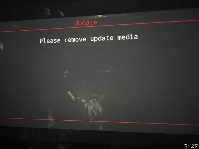

经测试23款Q5L只需要安装3874车机就行了,数据格式为ex-FAT,启动车辆,插入U盘,会自动进入工程模式,然后一步步安装,时间有点长,自动重启多次,屏幕左侧按钮会失效一段时间,安装完成后手工重启界面,会推送OTA,自动完成更新,盒子版本也变成了0412

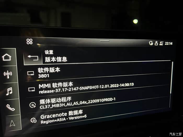

21年的A4L,初始版本3385/CL33/H26/0153,直升0313/3801成功,升级完是CL37。先升完0313固件后,重启一次等待OTA升级,升级完后再根据提示重启一次,之后可以顺利升级3801了。暂时没发现有什么问题

20款国产B9,成功升级到0412+3874,幸亏之前4S把驱动升到了CL37。感谢楼主的好帖子和升级包资源!!

奥迪a3 2022款,先 0213升级 0313 后,插入3874 系统盘后,自动升级的(从 3695 升级 3874),没见到有进入工程模式,用的 ssd,速度快,升级系统全程黑屏,大概花了 20min。
