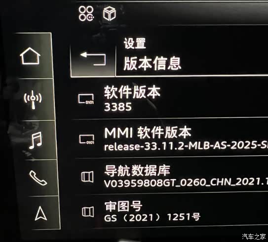

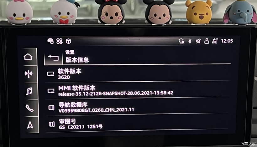

1. 先在车机的设置,版本信息里查看现有版本号,确定合适的版本再升级

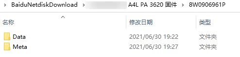

2. 准备一个至少16G的U盘,格式化成FAT32格式(不确定ex-FAT是否可以,理论上是兼容的),下载所有文件,解压zip压缩包(其中zXX是分卷,解压时会自动调用)
解压之后可以看到 Data、Meta 两个文件夹,一共十几个G。把这两个文件夹复制到U根目录。

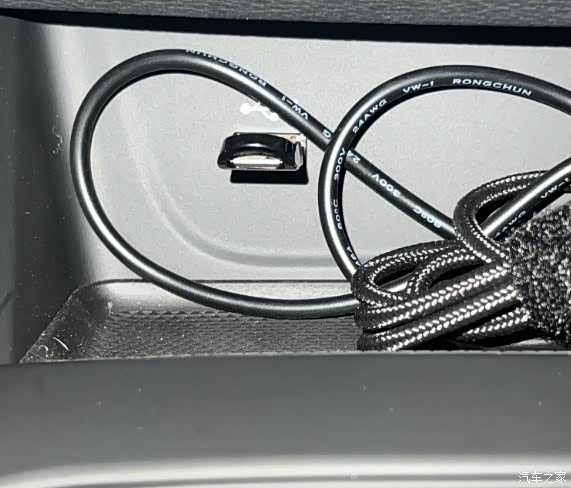

3. 上车,按一下点火按钮让车机通电(无需启动汽车),把U盘插入杯架附近的USB接口。

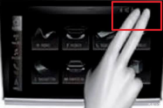

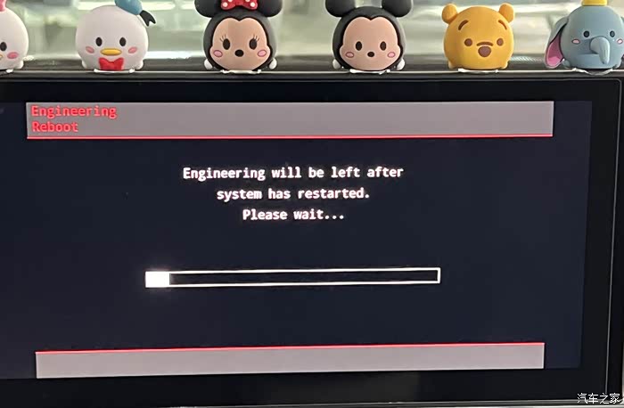

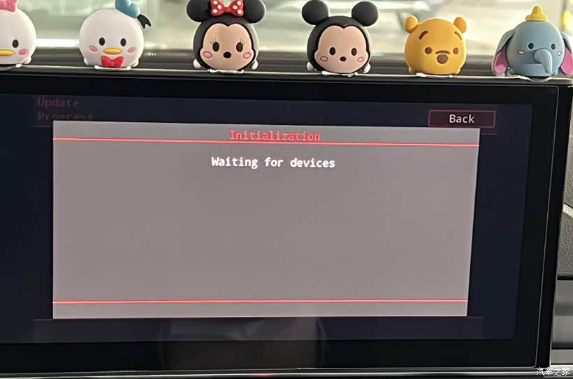

4. 用两个手指按住屏幕右上角一两秒,会黑屏一会儿,然后出现工程模式。

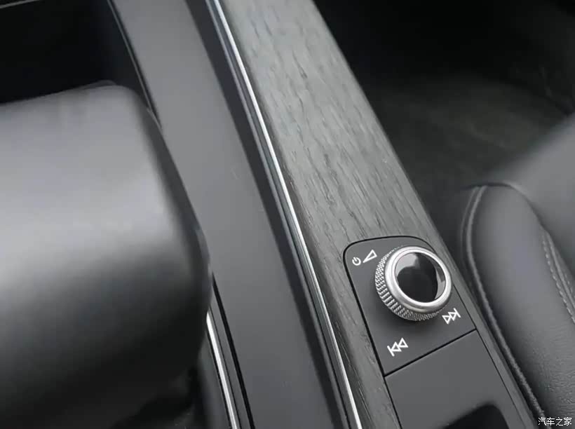

5. 此时只能用中控台的音量旋钮来选择,选择第一个 Update,然后按下音量旋钮表示确定。然后车机会开始搜索U盘
音量旋钮

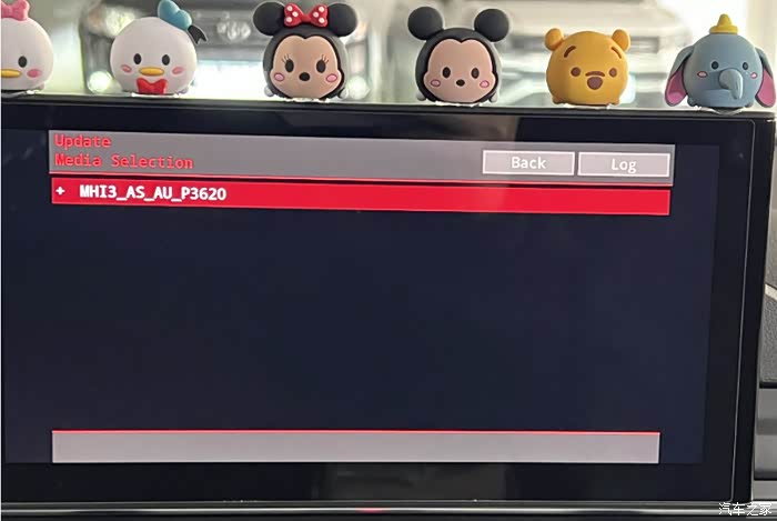

6. 成功搜索到升级文件之后会显示可升级的版本号。继续按下音量旋钮确定。
版本号3620

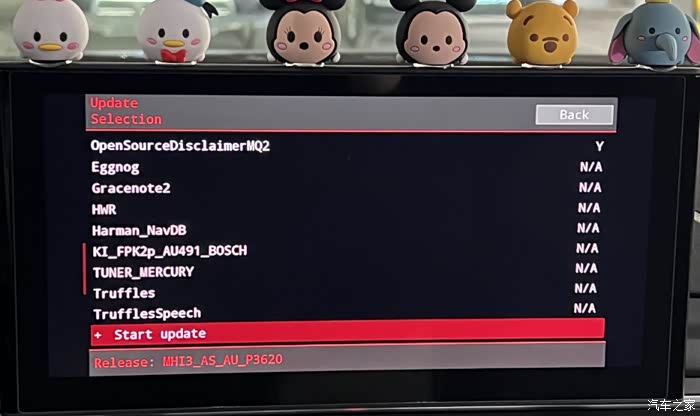

7. 此时会显示改升级包里包含的升级内容,直接转动旋钮到最后一行,选择 Start update

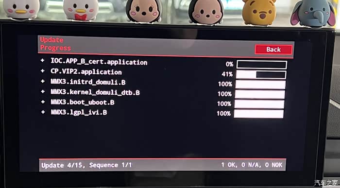

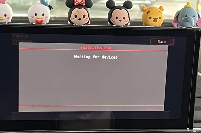

8. 然后等待车机自动安装新固件,重启,安装,重启,安装。如此反复N次。

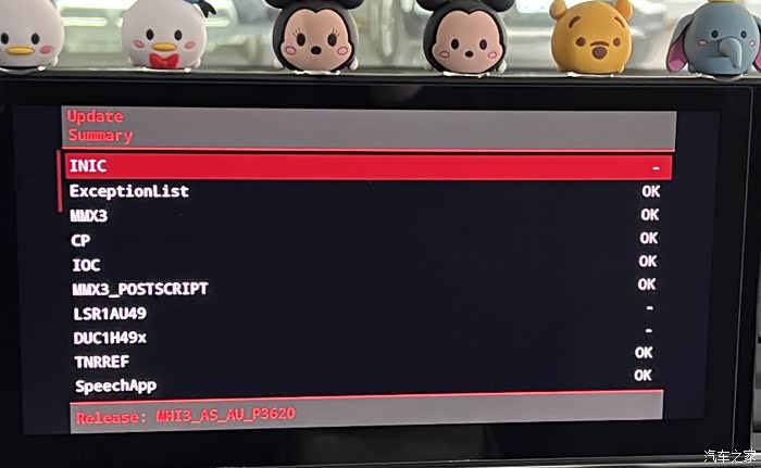

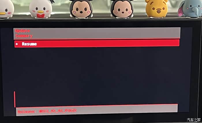

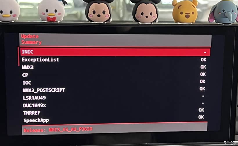

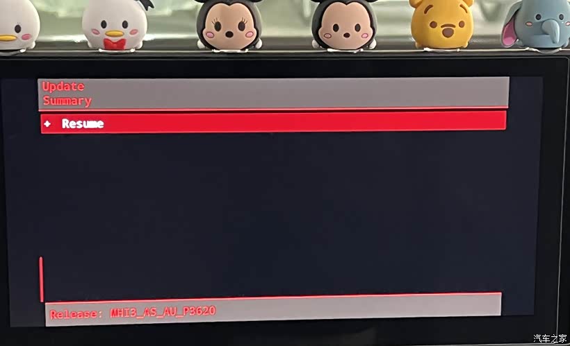

9. 直到出现以下文字说明升级成功,可以看到上面显示各项的升级结果。然后转动旋钮到最后一行,选择 Resume,然后Quit
P.s. 如果升级失败的话,还有一个 Retry 重试 可以选。

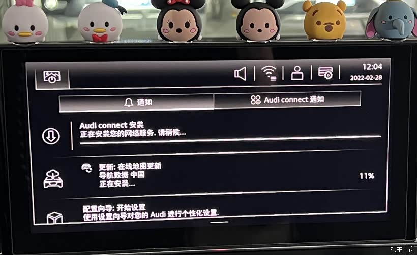

11. 重启后就升级好了。之前的配置都会保留,除了地图。系统会自动安装(地图安装之后也会提示要重启车机)
12. 全部都升级好之后再次查看版本,已经升级到3620
