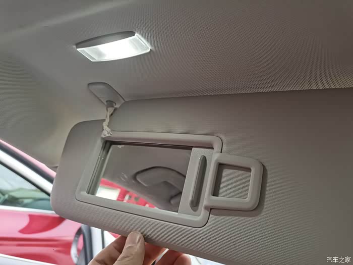

经过和卖家沟通,确认这个39MM的是装在头顶遮阳板化妆镜的灯泡,马上安装。。。
这里用卖家赠送的小工具撬开灯座,可以看见灯座尾巴上有个插座,把插座拔下来,整个灯座就取下来了。。。这样换灯泡更方便
灯座中间原本是卤素的灯泡,换上LED灯泡后,再把插座插上。。
然后再把灯座塞回原来的位置,把遮阳板关上,启动车辆电源,再把遮阳板打开,然后打开化妆镜的推拉板,化妆镜的灯就亮起来了,不过我作为一个抠脚大汉,从来不化妆,平时用不上这个镜前灯,装上去就是为了显摆。。。
我老婆喜欢遮阳板这个灯的卤素光源,于是就没有换这一颗了
