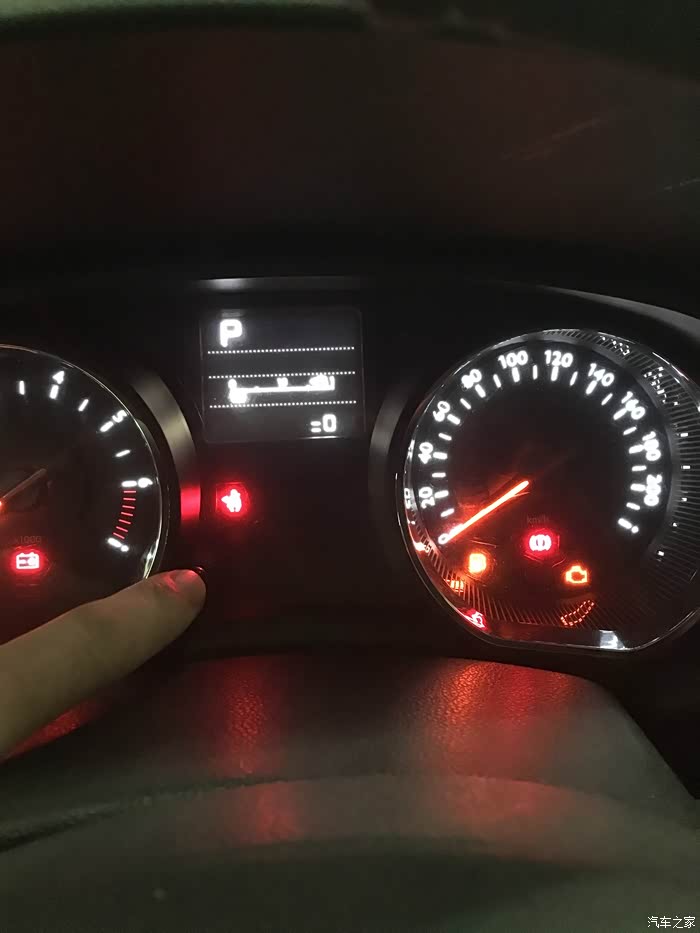

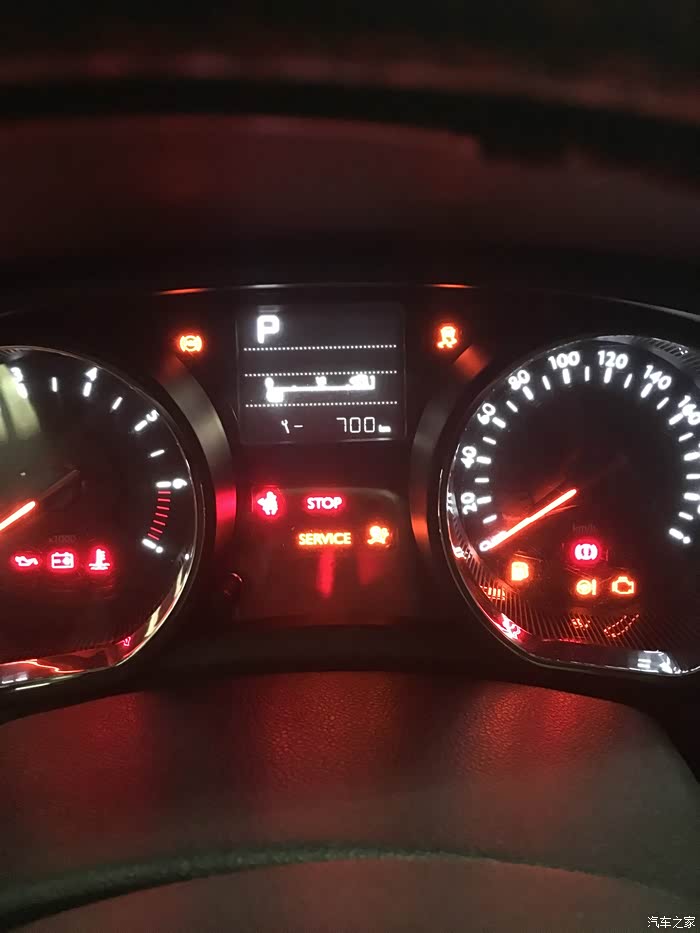

仪表盘上保养提示灯亮了,需要做保养了

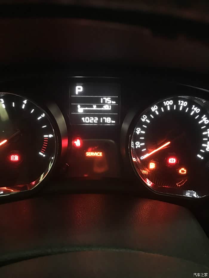

打开点火开关,显示保养已超700KM

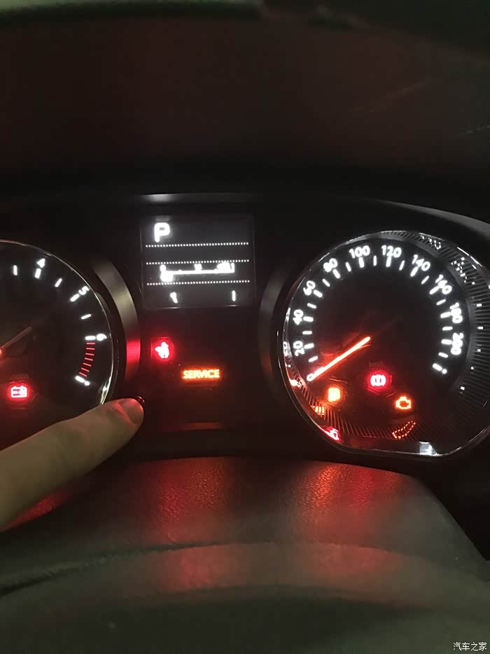

清除方法,关闭点火开关 左手按住仪表盘上的按钮

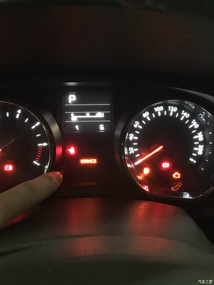

左手按住按钮不松开,右手打开点火开关
开始倒计时,

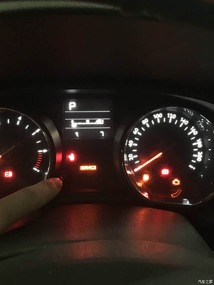

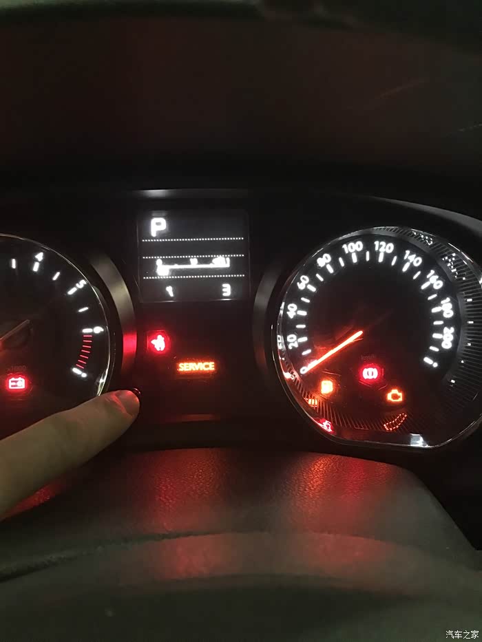

倒计时中
倒计时中

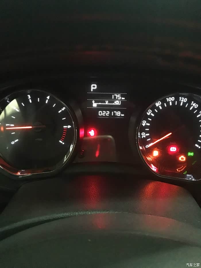

显示0,保养提示完成
关闭点火开关,重新打开点火开关,显示还可以行驶7500KM

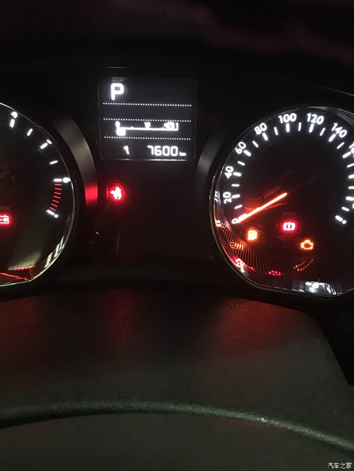

保养提示扳手已清除
正常显示里程。
