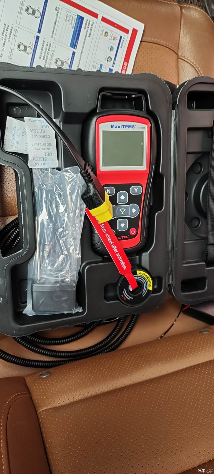

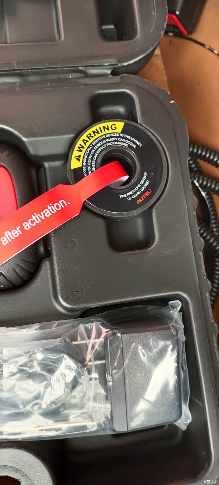

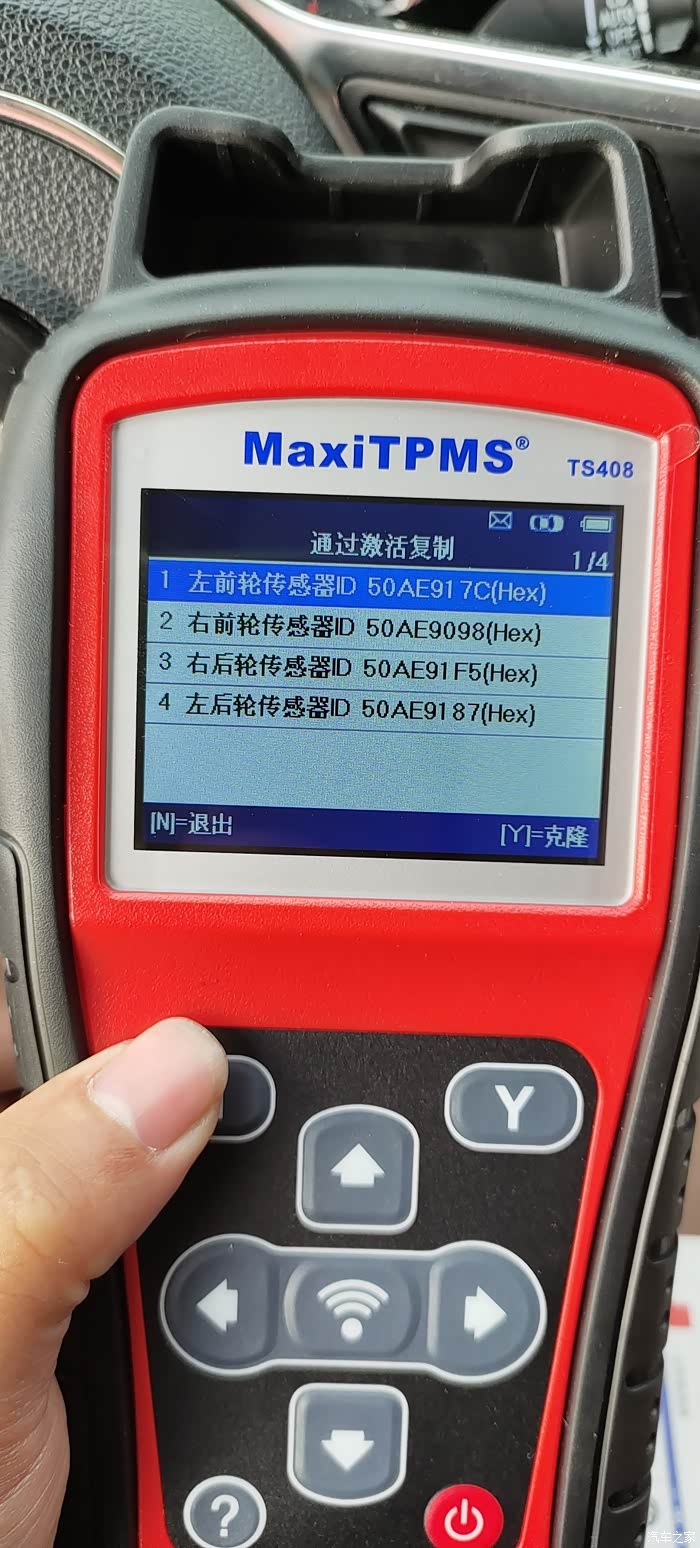

为了加装这玩意儿,特意买了胎压匹配仪回来

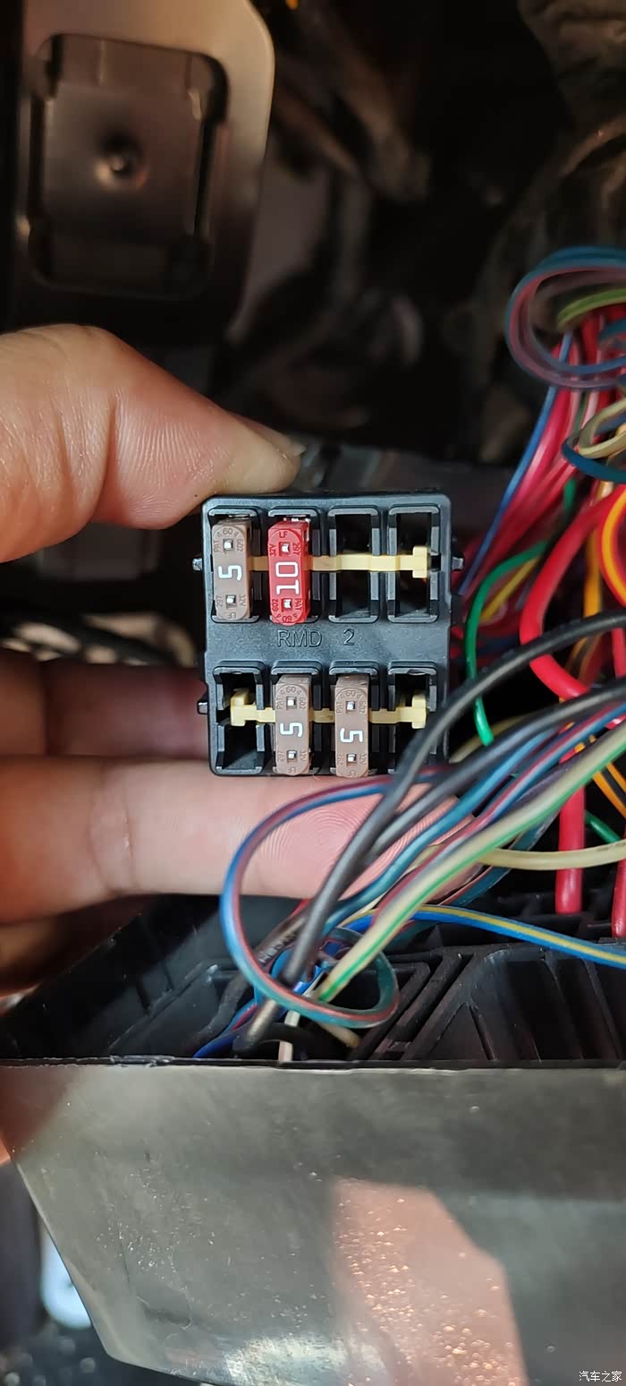

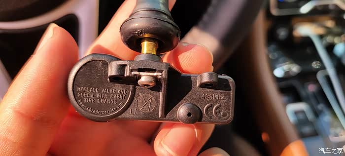

,自己有431检测电脑。两个配合起来直接一次性到位成功,模块也是放在原车位置左后轮内饰板里面的,走线至保险丝盒,负极直接在驾驶位机盖拉手内饰板拆开那里搭铁就好了,正极我走的保险丝盒里面,那些没用的保险丝针脚我给加装了针脚以后,单独用了个保险丝,同时留了好几个保险丝位方便以后加装其他东西

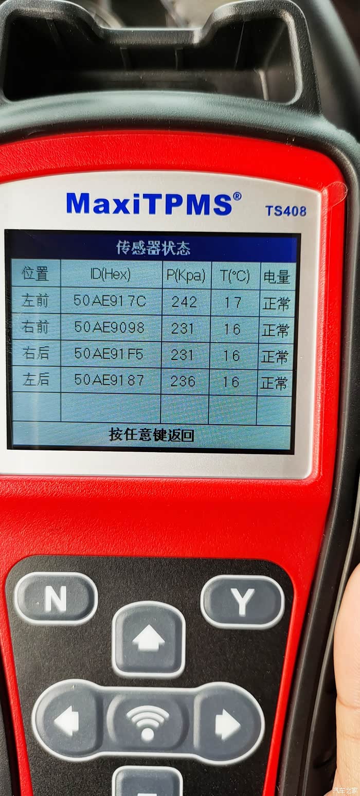

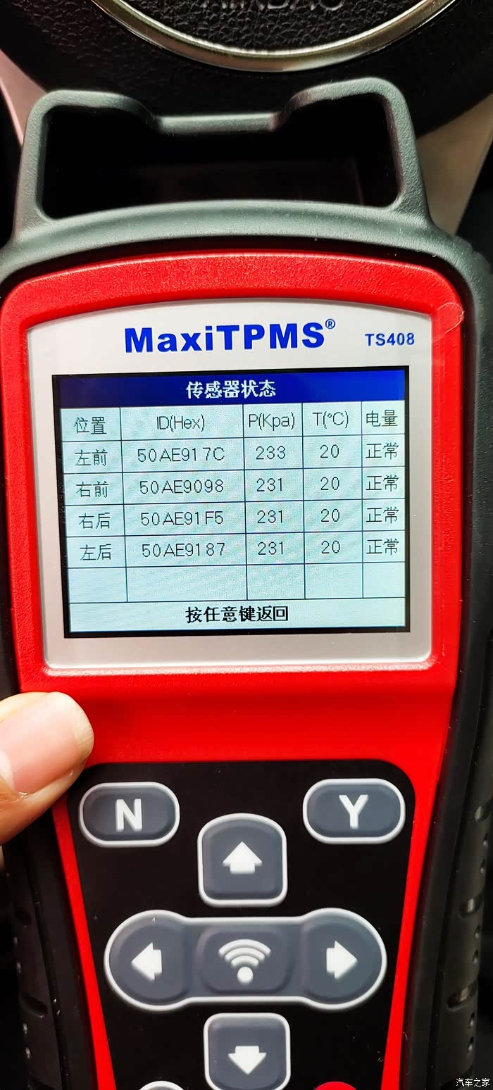

新买的胎压匹配仪,全车型的,所有车子都可以读码激活

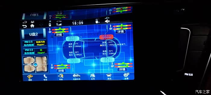

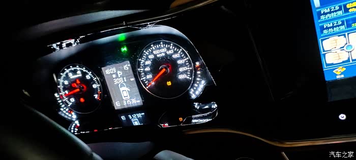

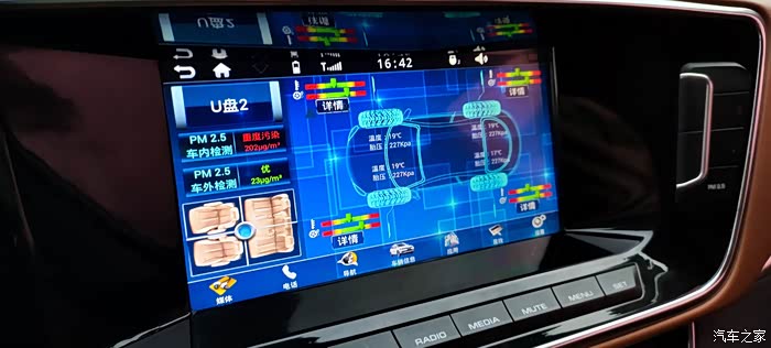

为了测试胎压监控是否有效,直接放了一个轮子的气压,,导航屏上就会显示检测到快速漏气,仪表盘胎压报警灯也会点亮
轮胎气压不足的时候,仪表上胎压也报警了,把气压补足以后就好了

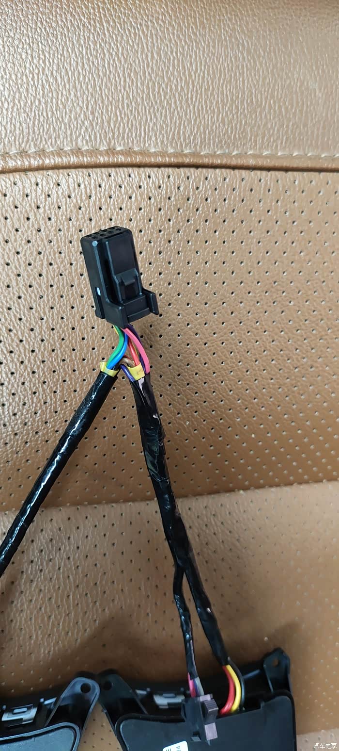

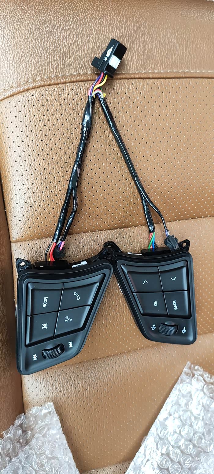

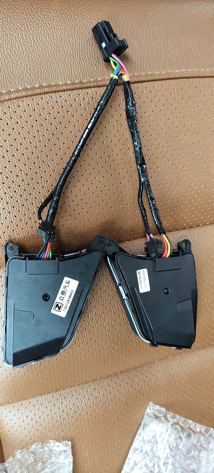

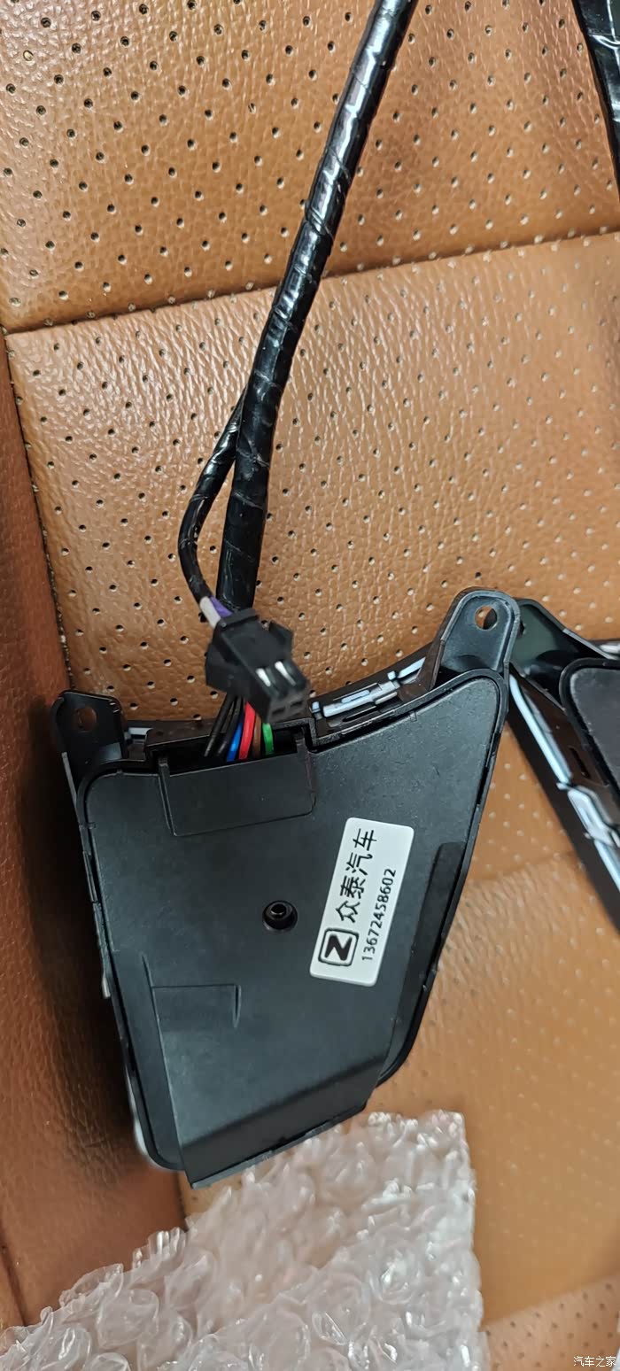

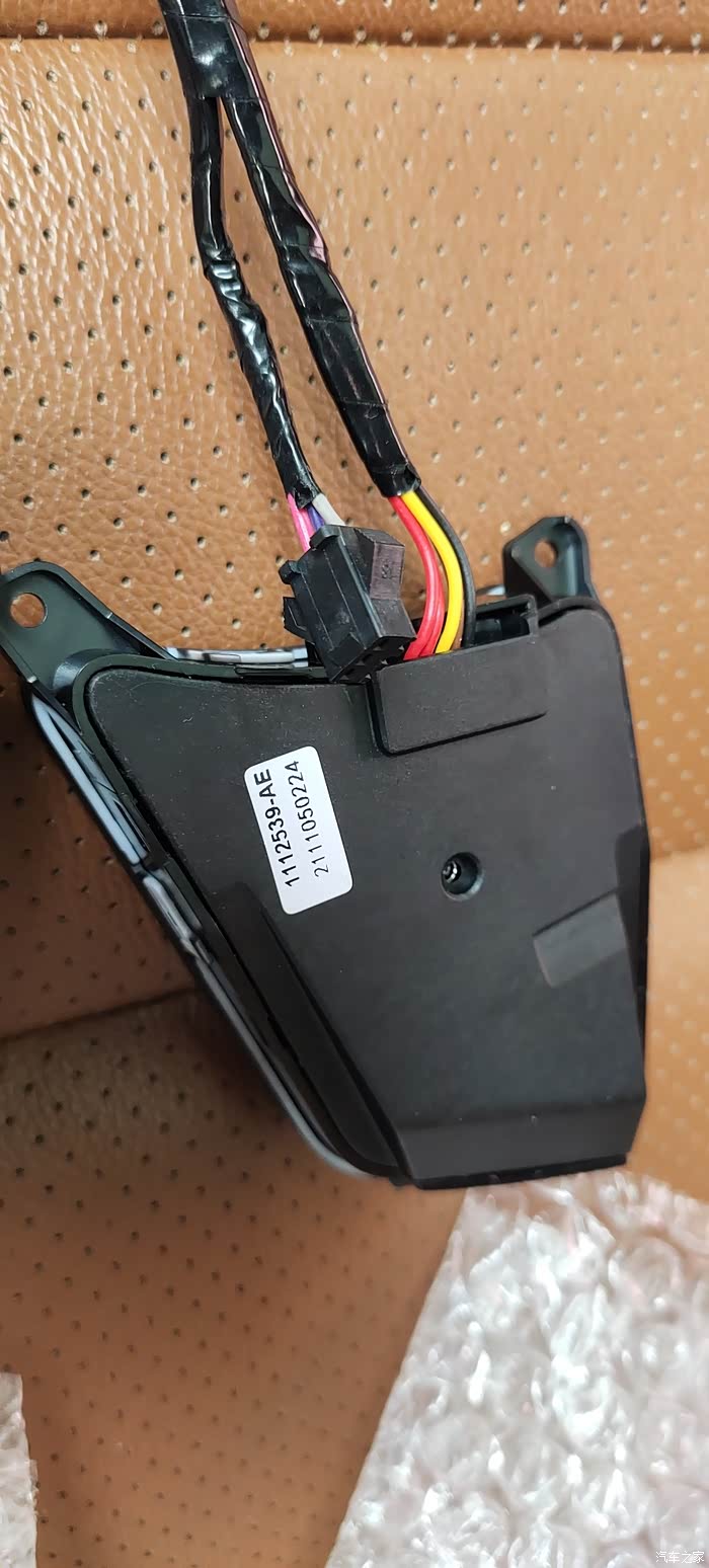

另外买的顶配车型的多功能方向盘按键。有没有需要的,便宜点出了,我方向盘气囊都拆了。结果气囊游丝插头不是顶配的,不一样,没那么多有效针脚,还得换游丝,我嫌麻烦就没换
顶配满键的方控按键

一共加装了6组备用保险丝位。线头也留好了的。方便以后加装各种东西
