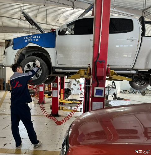

登记完成后,接待人员将我的瑞迈引导至维修车间,并向一位经验丰富的维修师傅详细交接了车辆信息和保养需求。这位维修师傅看上去大概40岁左右,眼神中透露出专业和专注,他身穿蓝色的工作服,胸前佩戴着工作牌,上面写着他的名字和工号。只见他熟练地套上座椅套、方向盘套和脚垫,防止在保养过程中弄脏车内。随后,他便开始了忙碌而有序的保养工作。

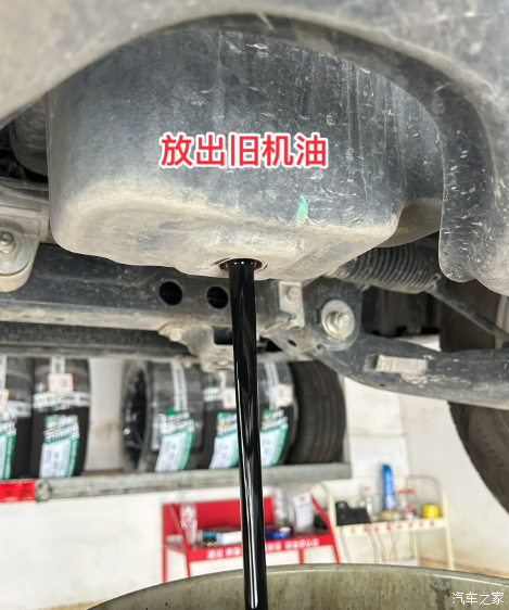

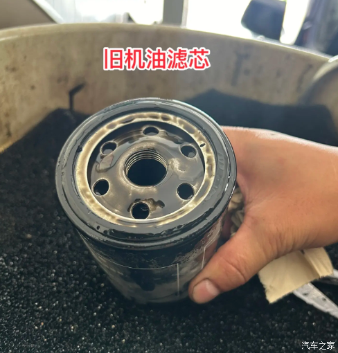

维修师傅首先将车辆开到举升机上,调整好位置后,按下举升机的按钮,车辆缓缓升起,直到合适的高度。他站在车辆下方,仔细检查了底盘的整体情况,查看是否有刮擦、变形或者漏油的迹象。确定底盘无异常后,他便开始着手更换机油。他拿出一个接油盆,放在发动机油底壳的放油螺栓下方,然后用扳手小心地拧开放油螺栓。瞬间,黑色的旧机油如一股黑色的细流,快速地流入接油盆中,伴随着一股刺鼻的气味。随着旧机油的不断流出,能明显看到机油的颜色很深,而且比较浓稠,这说明机油已经到了该更换的时候了。

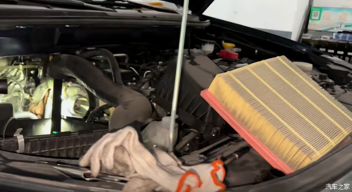

发动机运转结束后,维修师傅打开发动机舱盖,找到空气滤清器的位置。空气滤清器位于发动机舱的一侧,被一个黑色的塑料盒子包裹着。他用螺丝刀拧下固定空气滤清器盖子的螺丝,然后小心地打开盖子,取出里面的空气滤清器滤芯。
滤芯上布满了灰尘和杂质,颜色也变得灰暗。维修师傅轻轻拍打滤芯的端面,试图将表面的大部分灰尘抖落。接着,他又拿出一个压缩空气枪,将压缩空气从滤芯的内部向外吹,把那些附着在滤芯深处的细小灰尘和杂质彻底清除干净。在吹的过程中,能看到灰尘像烟雾一样四散飞扬。
经过仔细检查,维修师傅发现滤芯的部分区域已经被灰尘严重堵塞,尽管经过清洁,但过滤效果已经大打折扣,无法满足发动机的进气需求。于是,他建议我更换新的空气滤清器滤芯。他解释说,空气滤清器就像是发动机的“口罩”,它的作用是过滤进入发动机的空气,防止灰尘、沙粒等杂质进入发动机内部。如果空气滤清器堵塞,会导致发动机进气不足,使发动机的燃烧不充分,进而影响动力输出,增加油耗,甚至还可能会对发动机的内部部件造成磨损。

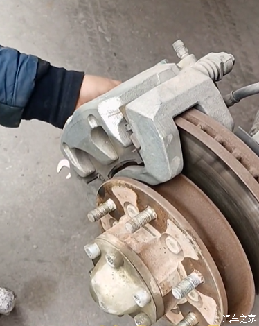

在制动部件检查方面,他首先检查了刹车片的厚度。他用专业的工具测量了刹车片的剩余厚度,发现前刹车片的厚度还比较充足,大约还有8毫米左右,而一般当刹车片厚度低于3毫米时就需要更换了;后刹车片的厚度稍薄一些,大概还有6毫米,但也在正常范围内。随后,他又检查了刹车盘的磨损情况,刹车盘表面比较光滑,没有出现明显的划痕和凹槽,说明刹车盘的磨损程度正常。同时,他还检查了刹车油的液位和质量。他打开刹车油壶的盖子,观察刹车油的液位,发现液位在正常刻度范围内。接着,他用专业的检测笔检测了刹车油的含水量,显示含水量较低,刹车油的质量还不错,暂时不需要更换。不过,他提醒我,刹车油具有吸水性,随着时间的推移,含水量会逐渐增加,一般每2 - 3年需要更换一次刹车油,建议我下次保养时再重点关注一下刹车油的情况。
