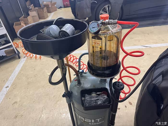

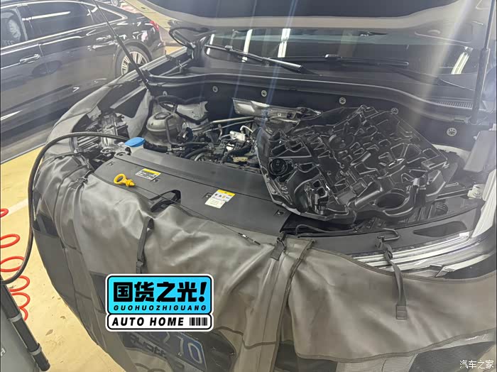

二、保养项目全解析

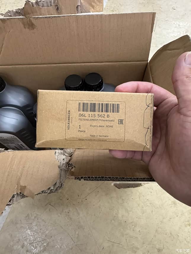

1. 基础保养内容

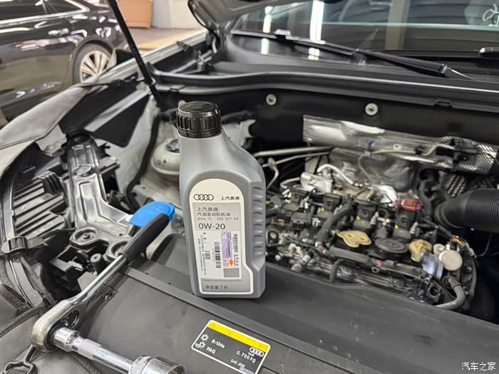

- 原厂0W-20全合成机油(6L)
- 原厂机油滤芯更换
- 油底壳放油螺栓更新
- 底盘系统检查(含悬架/转向/传动)
- 制动系统检测(刹车片厚度测量)
- 胎压调整及轮胎换位
- 蓄电池健康度检测

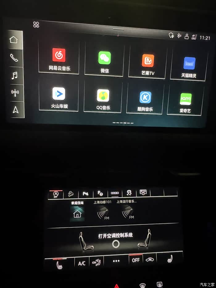

2. 多媒体系统故障
诊断显示MIB3系统软件冲突,耗时2小时完成固件升级(版本更新至0916)。特别提示:奥迪车主遇到类似问题可尝试长按音量旋钮10秒强制重启。
收音机灰色不可用

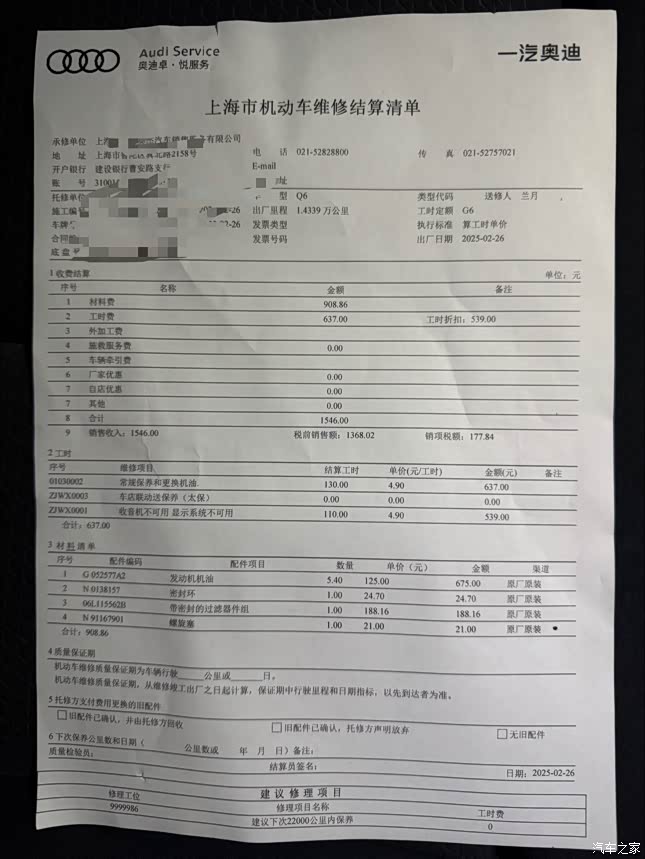

四、费用明细与省钱攻略
因为是保险赠送的保养,一分钱没花
其他故障都在质保期内所以全都索赔修复

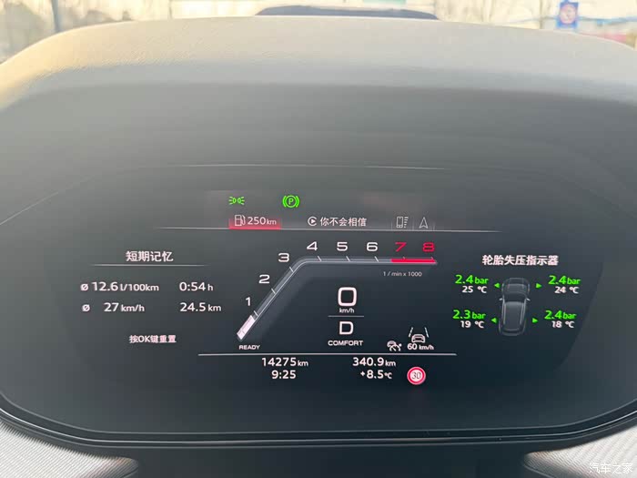

更换新机油后发动机噪音降低明显,特别是2000-3000转区间更顺滑。综合油耗从11.2L/100km降至10.6L,建议每年10000公里进行保养,以先到为准。

2. 配件选择:强烈建议使用原厂0W-20机油,保护EA888 EVO4发动机

总结:通过这次保养,深刻体会到合理利用保险权益和质保政策的重要性。4S店的专业检测发现了自己未曾注意的胎压偏差(右后轮较标准低0.3Bar),建议车主养成每月自查胎压的习惯。对于七座车型,特别要注意第二排座椅轨道清洁,避免异物卡滞影响调节功能。
