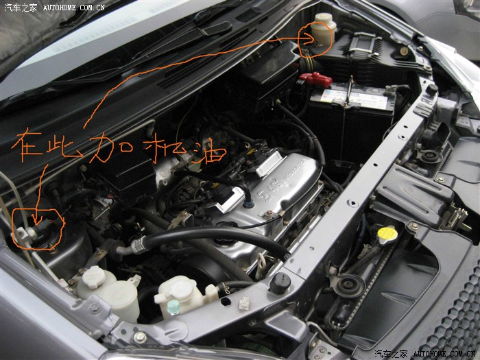

但愿是因为天冷的原因,目前看肯定不是换减震能解决的,我还怀疑是转向器的问题,但找遍了修车的朋友,都肯定地说不是转向器的事。我找不出问题所在真的不想换任何件,因为我一直相信件还是原车的好,除非真有问题了再换,不然的话换后不但解决不了问题,反倒不如换之前质量那么好。
真找不出原因了,这问题都快把我折磨疯了。就想看看大家有没有遇到同样问题的,如果遇到的挺多,那就不用管它了。看看明年天暖和了后这个异响是否会自动消失吧。
加在2个减震器的顶端,如上图所示位置

另外,我昨晚和今早都没有听到这个异响,还专门多走了几步蛇形步,都没有异响了,莫非真的是大前天往减震头上加注的机油渗透充分了?已经将那些胶套润滑的很好了?非常惊喜,在此要特别感谢哈尔滨的“0451vision ”马友,按照他给的建议“不用拆卸前减震,在减震器顶端加注机油,润滑油都行(只要是液体的)!立杆见影!”做后,的确立竿见影,我之前做保养总爱找的4S店帅小伙师傅也给我提过同样的建议,现在看的确是个简单有效的方法。
有同样问题的马友们可以按照这个方法试试,希望此贴能帮到更多的车友解决相同的问题。
