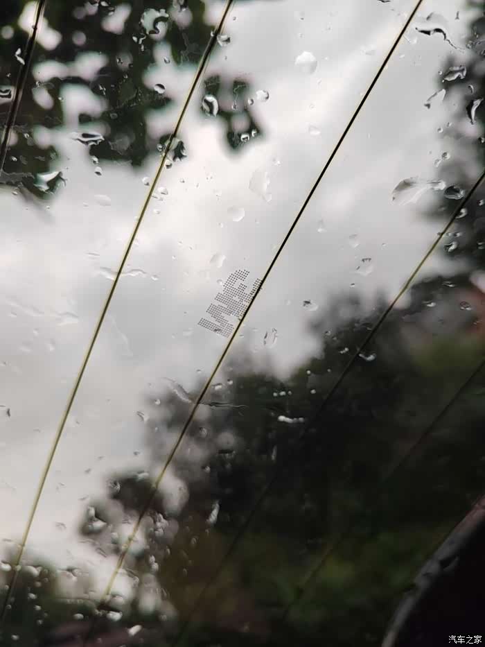

后玻璃上的标

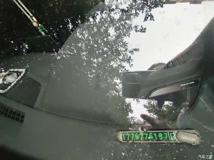

前档往外看

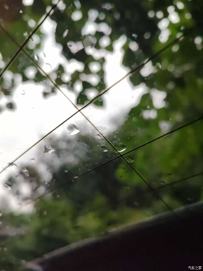

还是后玻璃,标可以用酒精擦掉
贴完玻璃上有瑕疵,心思留个证据,没照上,第二天膜干干好像又木有了
前档贴的宝马的原厂膜,透光率还行
