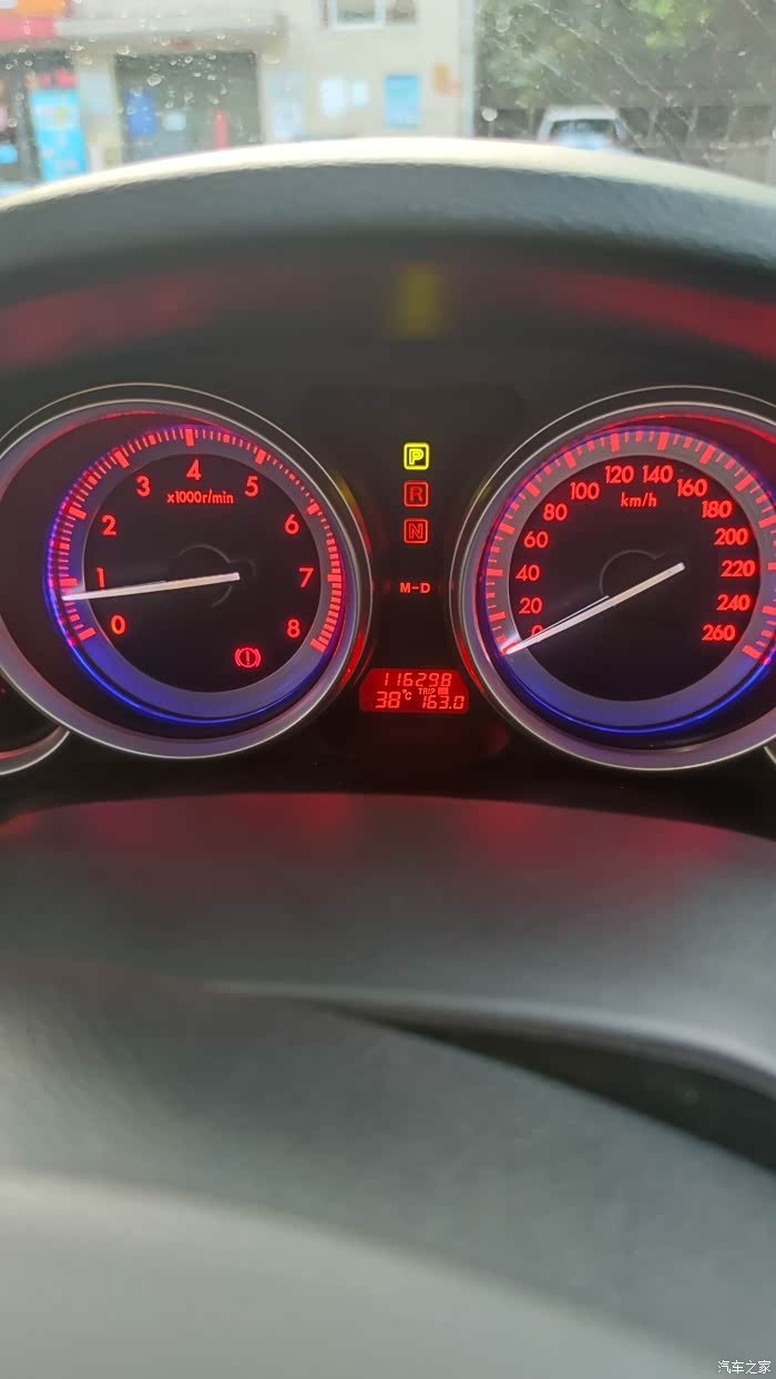

这是加了200块钱的油,已经跑了140公里的样子,已经快亮灯了

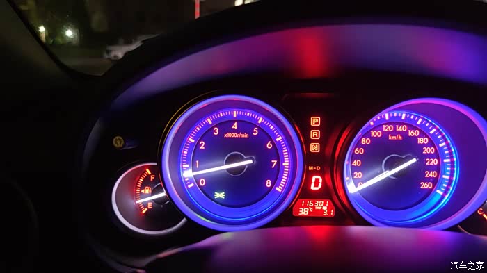

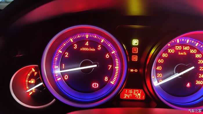

这是跑了163公里的样子,已经开始亮灯了,照片没拍到油表,抱歉。

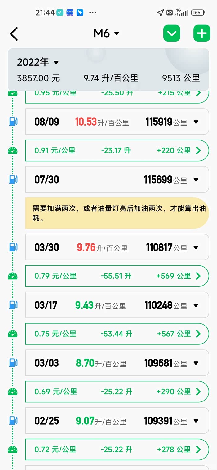

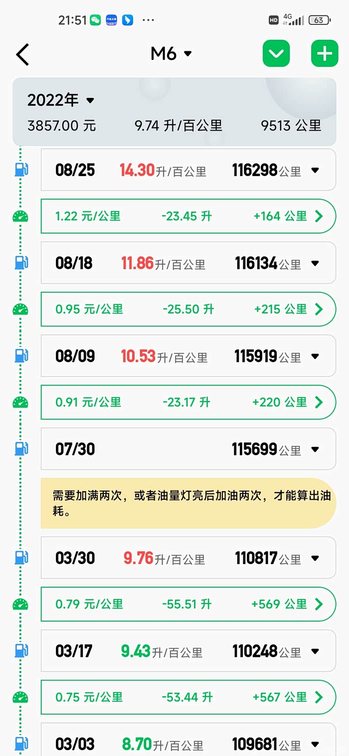

这个时候我在计算软件上输入行驶里程,计算出我的油耗,下图  200块钱的92号汽油,跑了164公里 。 200块,164公里啊,兄弟们
来到了惊人的14升,我滴妈,从来没这么高过

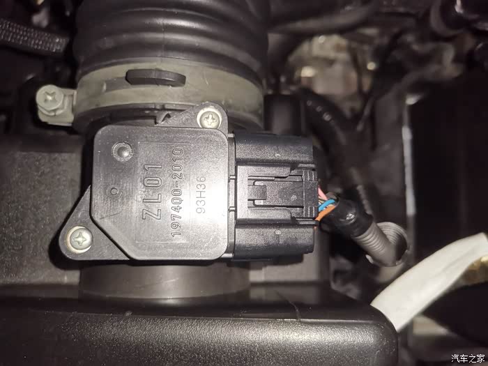

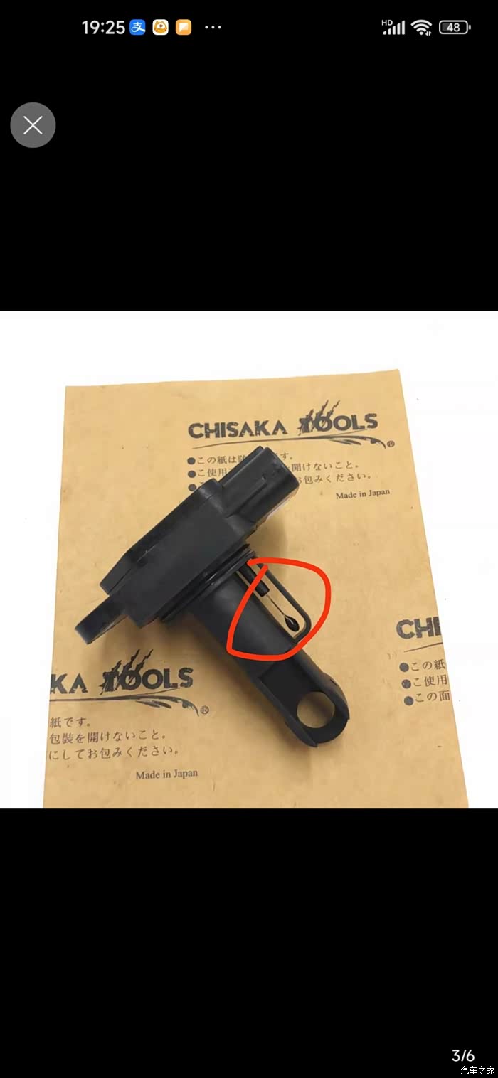

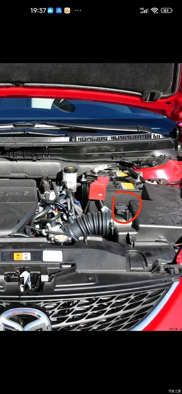

随后去修理店,使用读数据流的方式,发现进气有一点小问题,让师傅清洗了一下空气流量计
就是这个地方的这个小东西,图片是汽车之家上截的
用清洗剂清洗了一下这个地方,这个地方要用精密仪器清洗剂清洗
重新装上后读取数据流正常了;

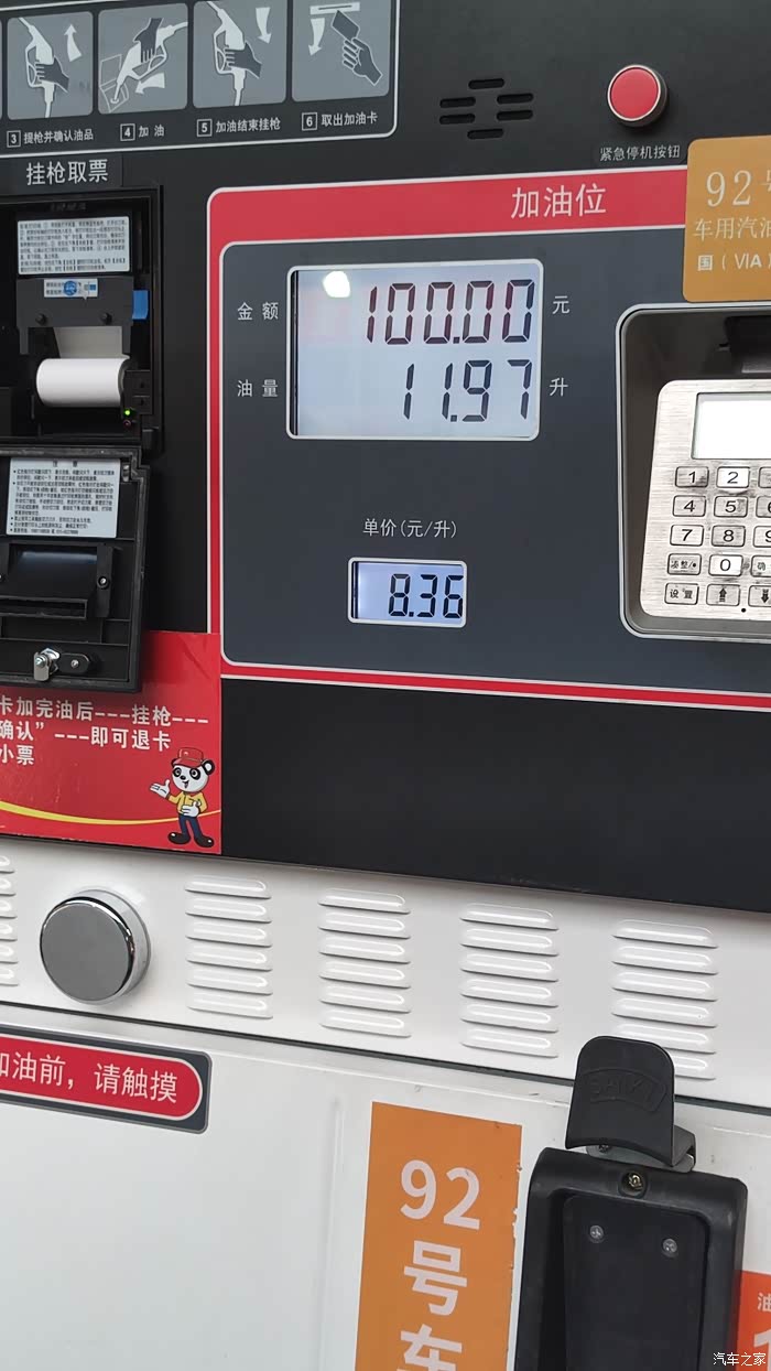

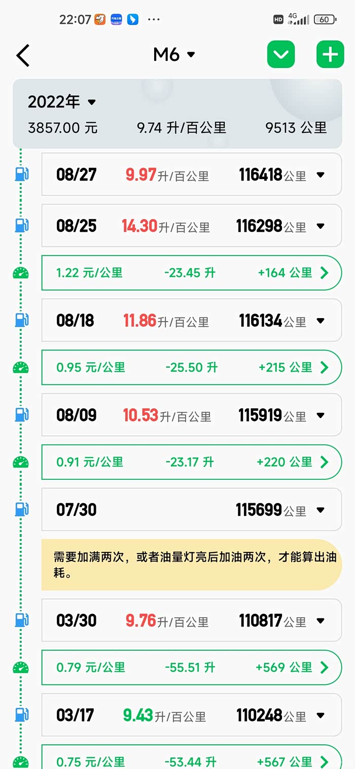

跑完这个100块油的时候,我去加油站加油,同时计算油耗,如下图
100块跑了120公里,灯亮就加了
这100的油,其实还可以跑个30公里,保险起见,靠边加油了;
这个油耗也从之前的14个多,恢复到9个了。 内心的强迫症,也就舒服了
