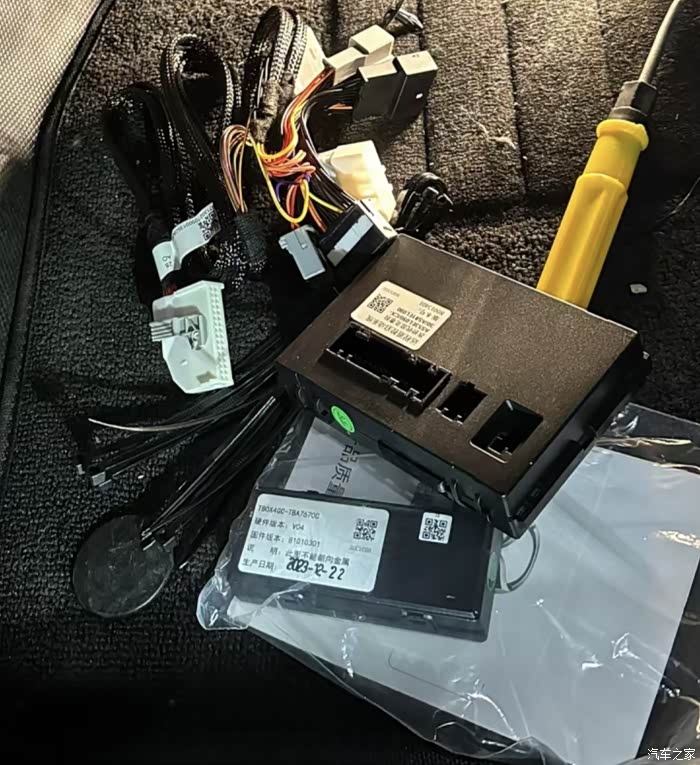

 这个远程启动设备是原厂件的,当时就在4s店问了一下,结果要我1000快,吓我一跳,我就自己在网上买的设备自己安装,找商家要安装视频,一步一步按照操作来就可以了。
配送的安装工具

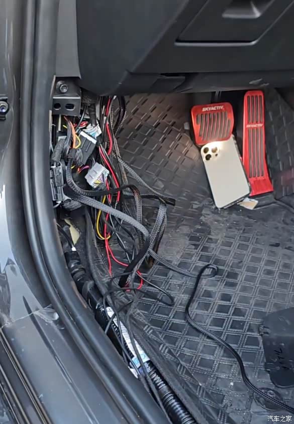

1.卖家有配送安装工具,原车主驾驶座位放左脚的那个地方有个护板需要拆开,那个卡扣需要用撬棒撬一下才可以打开。然后其他的部位都是普通的卡扣,直接用手掰开就可以了。
2.然后护板掰开就回看到一堆线束,按照商家给的安装视频,把插盒与远程启动的设备对插就可以了。
远程启动设备线束与原车线束对插好的样子
远程启动设备总成以及线束

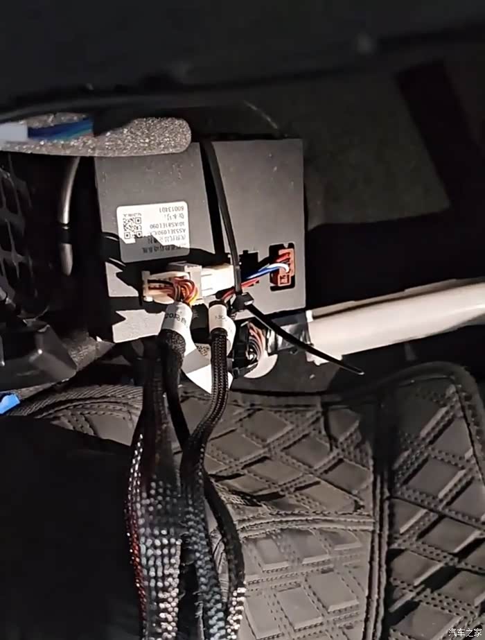

3.各种线束插盒对插好后,就可以理一下线路,把远程启动设备找个宽敞的地方用扎带固定好,建议选择油门上方那个地方,把头伸进去可以看见有很大的空间,固定在哪里不碍事,也不影响其他线路。
4.把我们拆下来的护板全部还原,就大功告成了。
