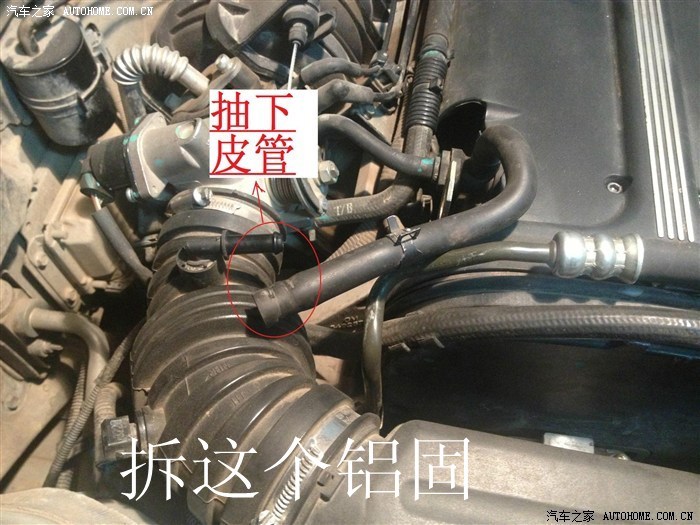

zw790118 2013-3-16 16:51:02 发表在 89楼
根据徜徉老师的作业,本人也拆了看看!个人认为在拆卸空滤的过程中,只拆这个铝固比较简单省事!另外空滤的前后螺丝!一个是12MM!一个是10MM!!!

根据徜徉老师的作业,本人也拆了看看!
