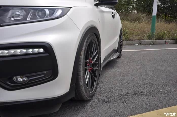

本人是一个本田粉,对本田汽车情有独钟,买SUV的原因是因为自己开车比较随意,但是经过了几个月的时间驾驶,原厂的避震转弯支撑不足,操控极差,而且我也是经常惠州——深圳来回跑,在高速上开到120码也是飘飘的,当然车身轻也是一方面,另一方面是因为车身高,车身轻,特别是遇到横风的时候,简直是摇晃,为了提升安全性,所以我决定改装下避震。
我分享下改装绞牙后的感觉,转弯操控提升了很多,至少80码过弯没什么问题,前悬挂比之前舒适很多,但是后悬挂比原厂硬了很多,什么原因还不知道,后来把胎压放低了一点气,反而还更加硬了。所以得不断的调试。但是跑高速的时候确实稳了很多。日常行驶没什么问题,不会刮底盘,目前的高度还是和小车差不多。所以不用担心。最后一点是颜值高了很多。

三个人坐上去都没事,不会刮底盘
前2指
后2指半
完工效果,这轮毂迟早要被我换
