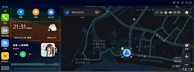

先上效果图:

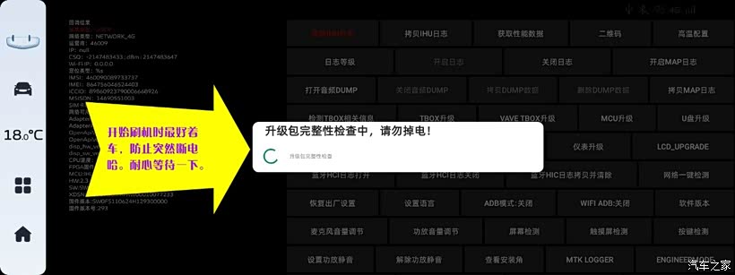

一、 刷机:
1、先准备一个≥4GB的U盘,用FAT32格式格式化一下。
2、将下载下来的降级包(本教程所提到的软件文末都有提供下载地址)放在U盘的根目录下。插入到车机上,完整路径:*\Js bdUpgrade\OS\update.zip
*代表你的盘符,前面Js与bd之前的空格去掉,下载时将整个文件夹下存入U盘根目录就行。

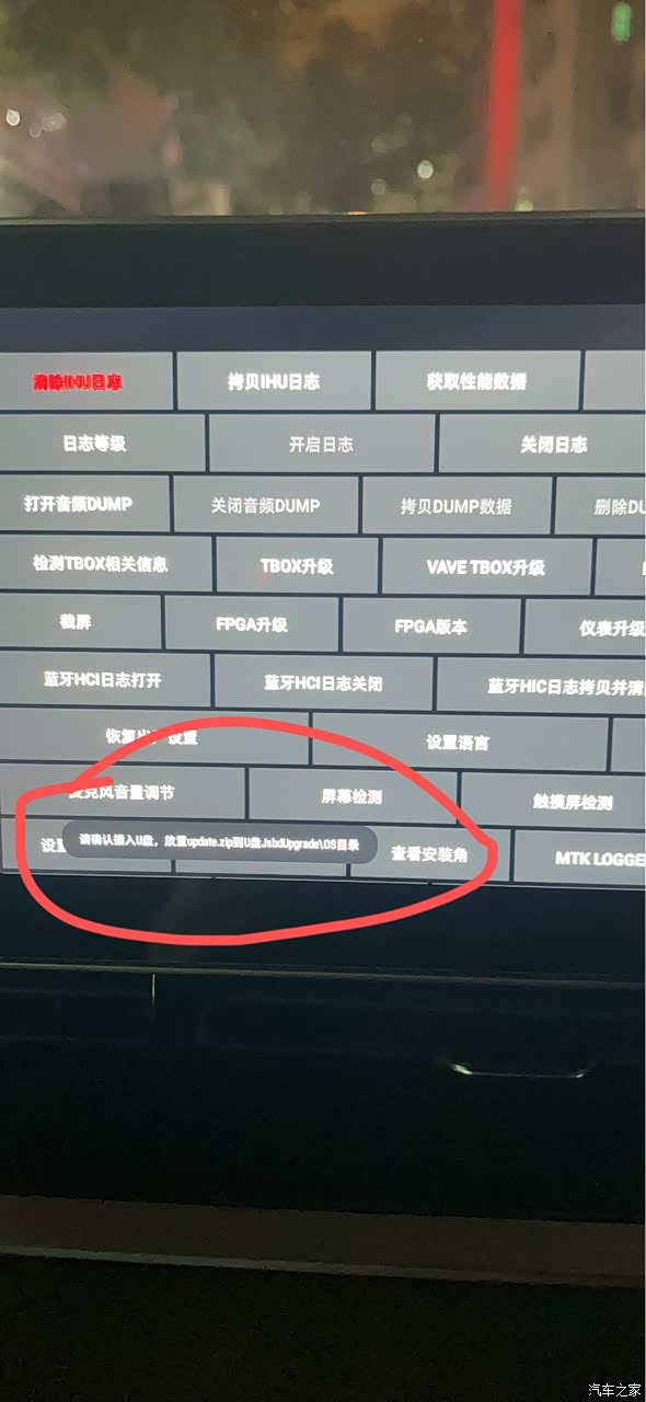

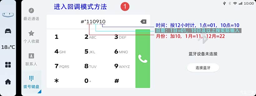

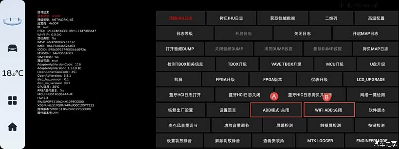

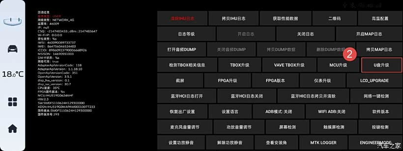

3、回到车机上操作,打开拨号界面,输入#*110910(这个是不固定的,要根据当前的日期时间来输入,月份要加10,如上面的表示1月9日10时)进入到回调模式(或叫工程模式)。
耐心等待……,等重启后进入到桌面说明降级成功,是不是很简单?初次进入进行一些简单的设置如:登录、激活等等一些操作,不清楚的问4S店的人。(注:刷机建议着车操作,安装其它AAP时给车机通电就行,不踩制动板按启停键即可给车机通电)
二、 安装软件:手机+车机完成

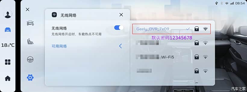

1、按上面的方法再次进入回调模式,依次打开ADB模式、WIFI ADB,然后会重启,重启后打开车机WIFI连接到车机的行车记录仪WIFI,密码默认是12345678

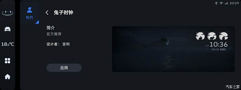

3、在车机上依次点开主题→屏保时钟→兔子时钟(保持这个界面)

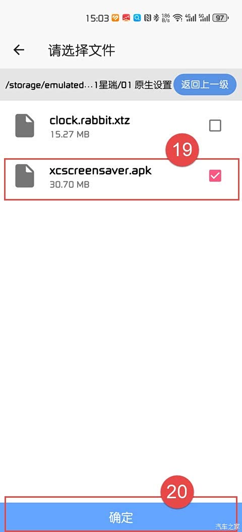

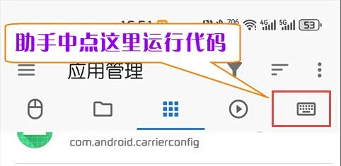

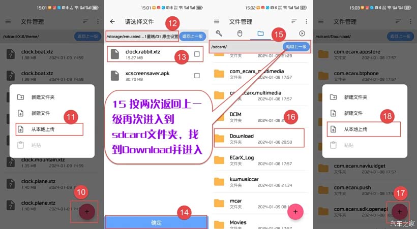

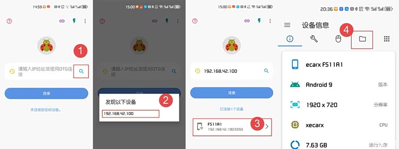

4、手机上安装甲壳虫ADB助手并打开,连接车机的WIFI(不能上网的哈),按下图进行操作
即:

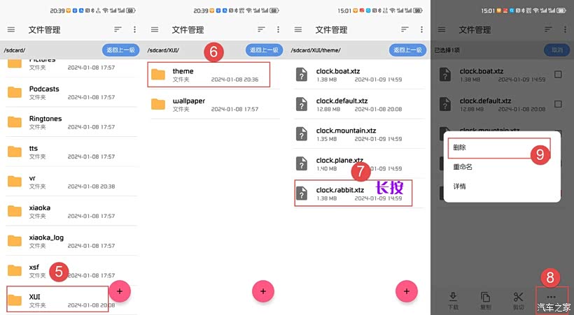

进入/sdcard/Download目录→上传xcscreensaver.apk安装包

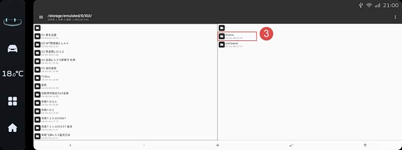

进入/sdcard/XUI/theme目录→上传clock.rabbit.xtz压缩包

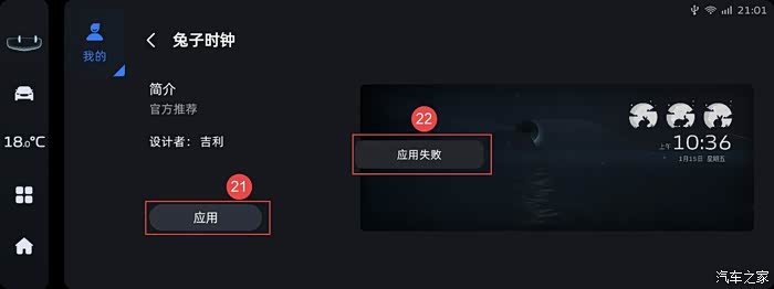

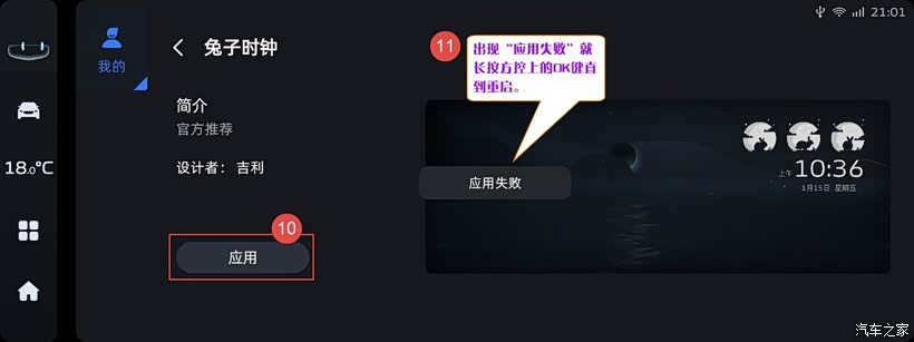

操作完成后,在车机上兔子时钟里点应用,会提示“应用失败”,说明已经成功了一半,长按方向盘上的“OK”键直到车机重启松开。(每应用失败后必须重启一次)

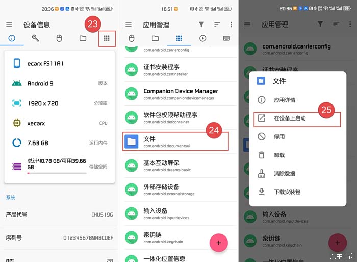

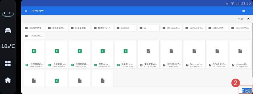

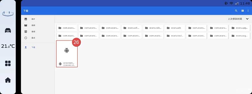

5、开机后手机及车机再次连接到行车记录仪的WIFI,手机上打开甲壳虫ADB助手重复第4步中的①~③,然后点九宫图标,在里面找到“文件”并点击,然后点“在设备上启动”,回到车机上找到前面上传的安装包xcscreensaver.apk点击安装。
[b]至此软件安装已完成。完成安装后进入到回调模式,关闭ADB模式、WIFI ADB,不然没有网络及无法读取U盘。

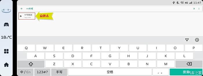

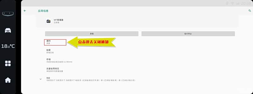

1、打开安装好的原生设置,在里面搜索MT管理器,找到后打开将它的通知关闭。

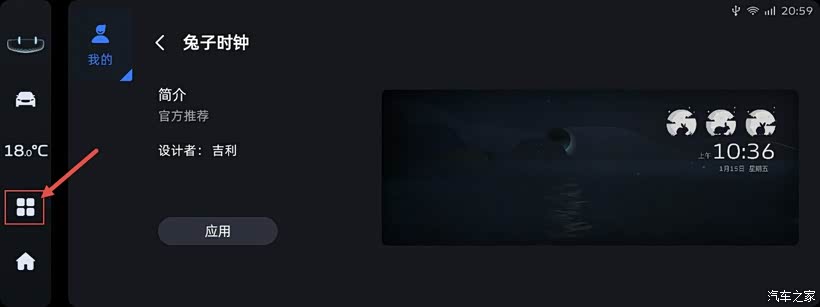

2、依次点开主题→屏保时钟→兔子时钟,不要返回让它保持后台运行,然后点左边四方格图标进入到程序列表,打开MT管理器。

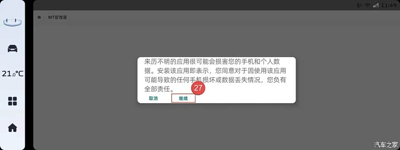

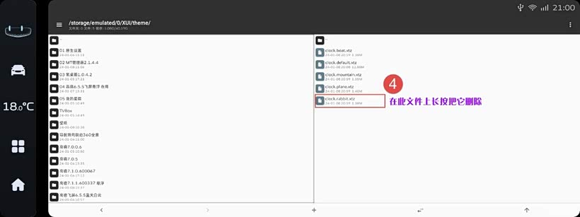

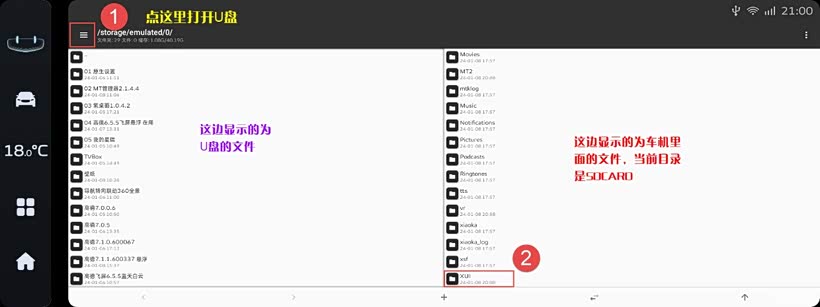

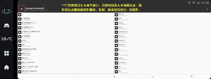

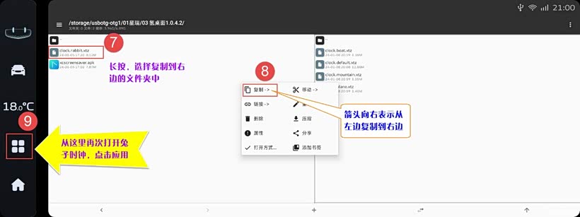

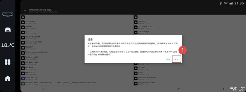

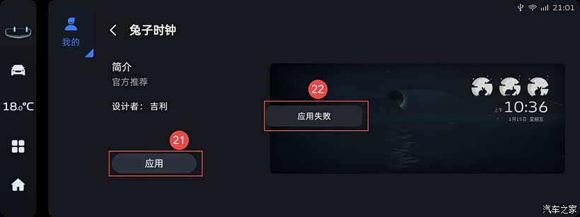

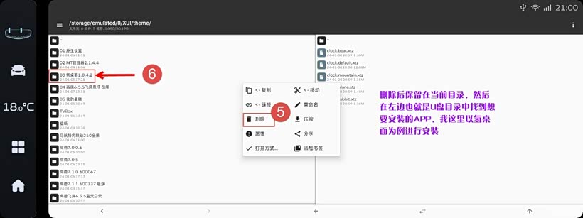

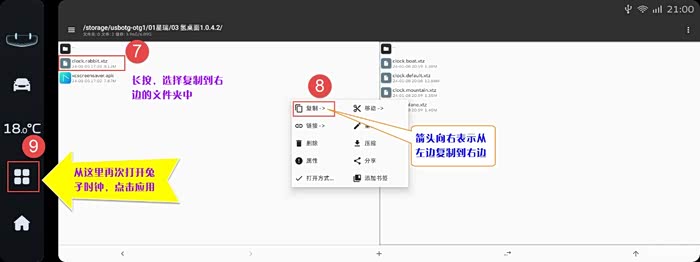

3、在MT管理器中点击左上角的3条杠,在弹出的菜单中选中自己的U盘即可打开U盘里面的文件,找到需要安装的软件将clock.rabbit.xtz压缩包复制到sdcard/XUI/theme目录里, 然后点左边四方格进入到图兔子时钟里面点击应用,会提示“应用失败”,说明已经成功了一半,长按方向盘上的“OK”键直到车机重启。(每应用失败后必须重启一次)

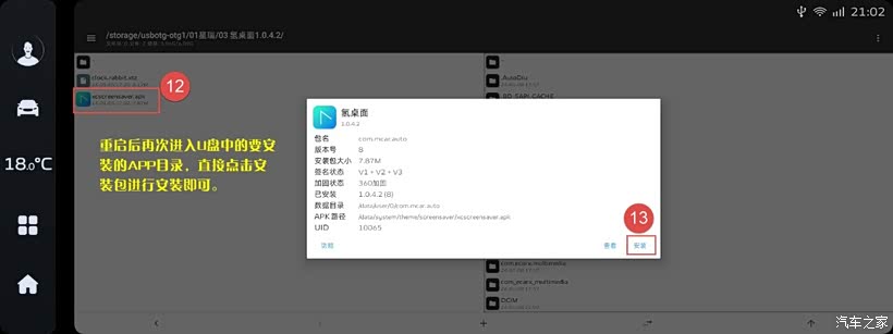

4、重启后再次打开MT管理器进入U盘,找到需要安装的软件,这次点击安装包进行安装即可。

1、在兔子时钟里点应用,提示“应用成功”,说明压缩包没有替换成功,重新执行上传(复制)压缩包再点击应用。
2、MT管理器中不示U盘盘符:拔U盘重启车机,插U盘打开MT选择U盘时会提示授权,给MT管理器授权即可。

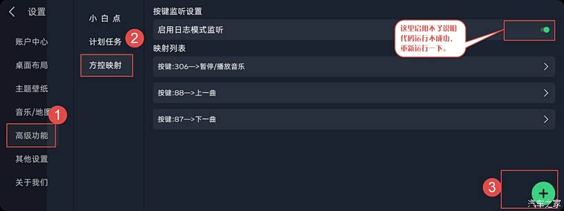

☆用氢桌面的配合5.1的酷我,实现方控切歌必须运行以下代码,须用甲壳虫ADB助手连接车机在手机端操作。(记得关闭酷我音乐通知,前面有提到如何关闭通知)
1)、ADB获取通知权限命令:
Adb shell cmd notification allow_listener com.mcar.auto/com.mcar.auto.service.MediaControllerService
2)、ADB获取日志权限命令:
adb shell pm grant com.mcar.auto android.permission.READ_LOGS
3)、沉浸酷我音乐代码(解决切换歌曲时出现系统侧边栏):
adb shell settings put global policy_control immersive.full=cn.kuwo.kwmusiccar

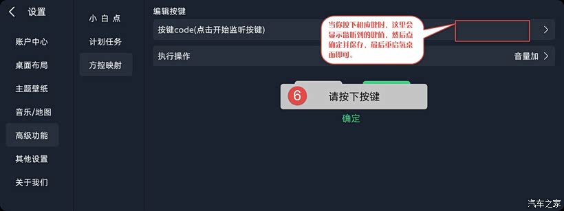

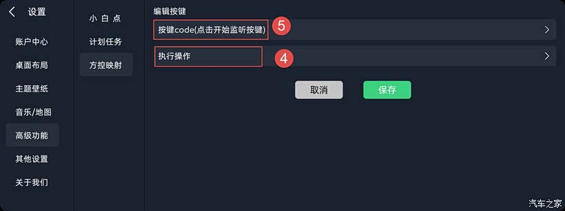

运行完成代码后关闭ADB模式重启一下,然后打开氢桌面的设置添加方按键映射。

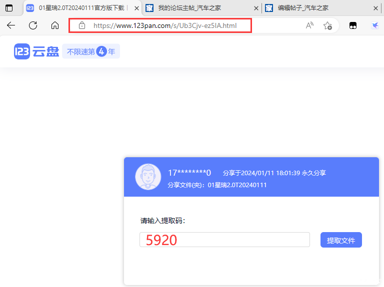

五、 下载地址:

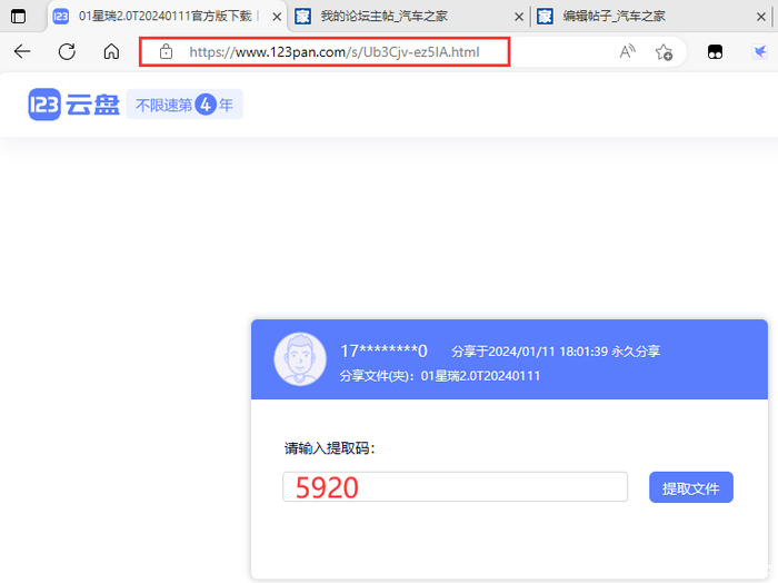

第一次在这个论坛发贴,前面被管理员删除了,原因是贴了其它的网址,下面自行修改。
不知道能不能通过:https英文冒号//www点123pan点com/s/Ub3Cjv-ez5IA.html
提取码:5920
