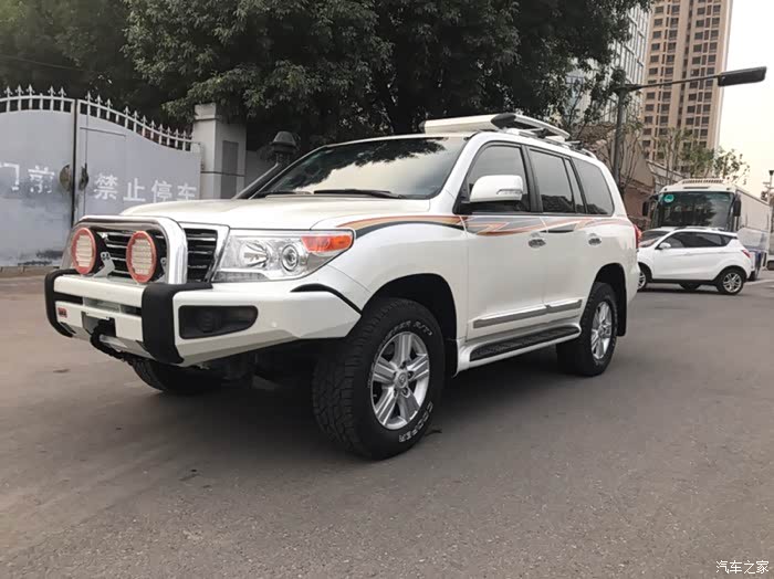

改的ARB前牛头杠,内置沃恩绞盘,前辅助灯,ARB气泵,加装ARB前差速锁,现在三把锁了。固铂AT3的AT胎,涉水器加集尘盒,OEM两寸升高,OEM后平衡杆,3HE旗杆架,4600高配液晶仪表盘,ARB下护板,行车记录仪,佳明650S户外导航,360环影,行李架,7800车台等……详细看图片
定妆照左前,牛头杆辅助灯真霸气
定妆照左前,涉水器,车台天线

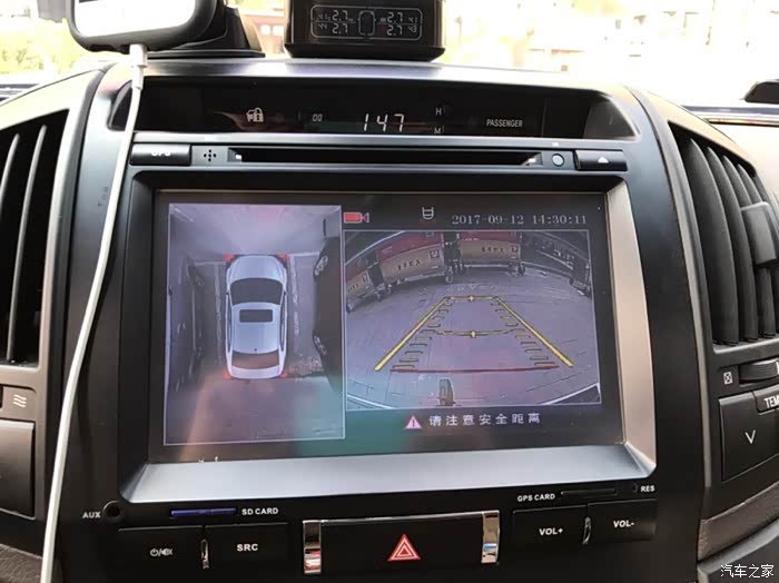

导航,360环绕大屏

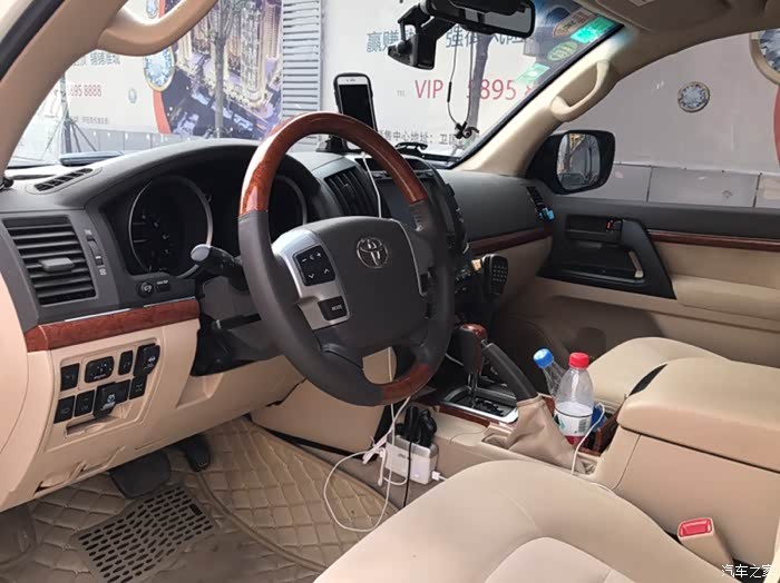

驾驶室照片

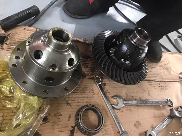

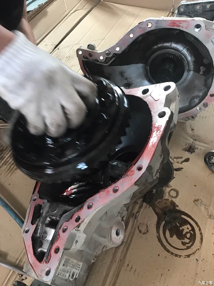

前差速器安装过程
