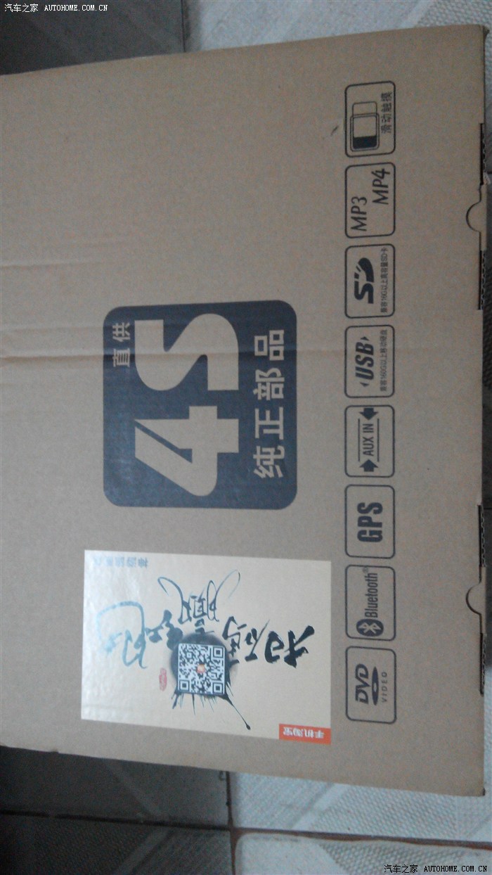

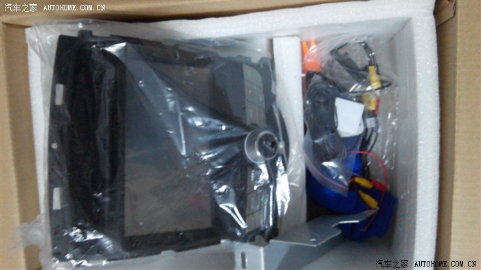

某游导航到货
拆包

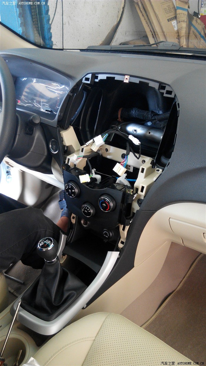

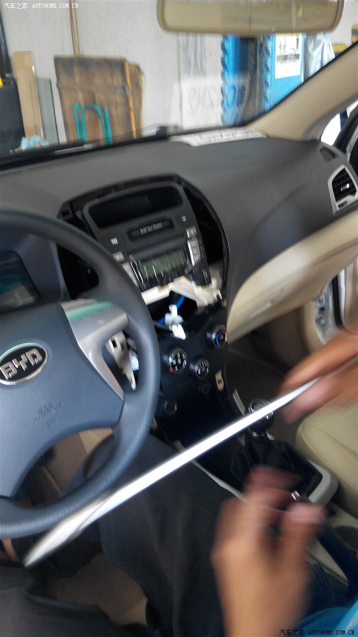

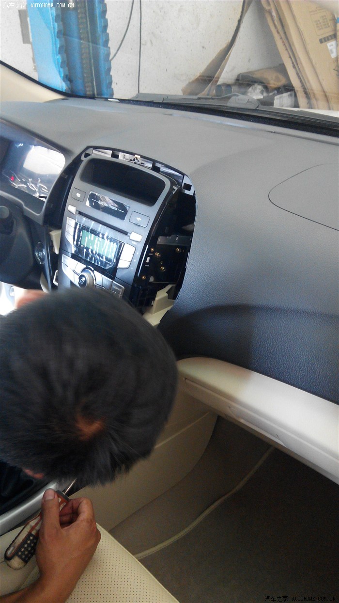

拆原车收音机
拆完的样子

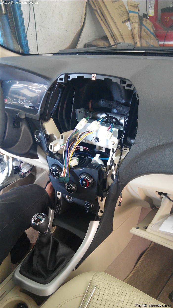

安装线束

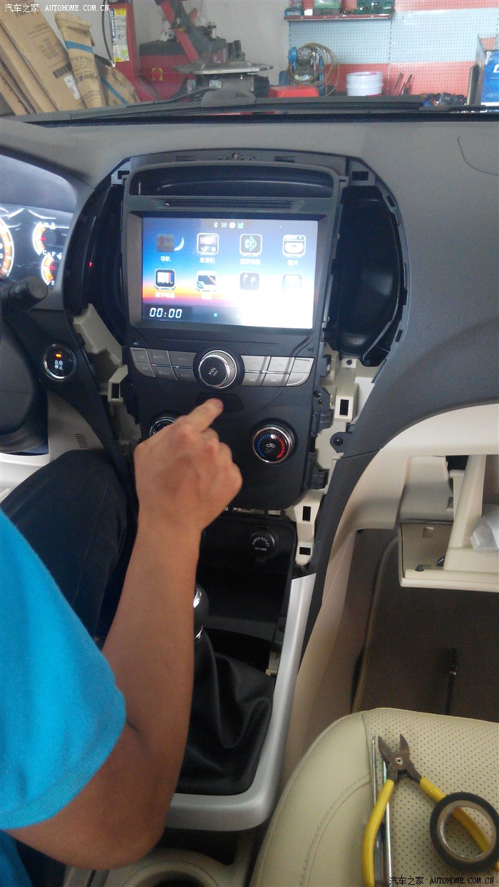

嵌入一体机

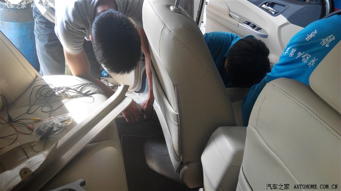

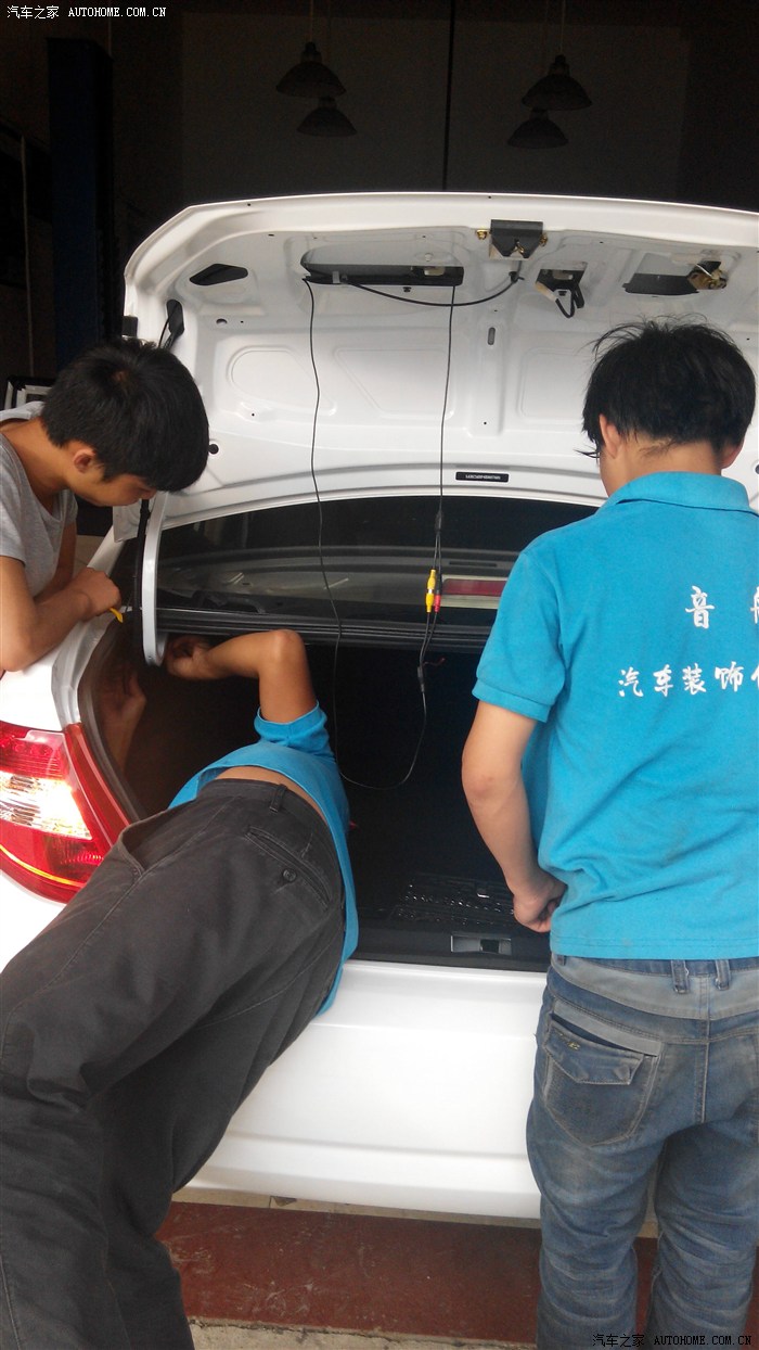

倒车视频走线

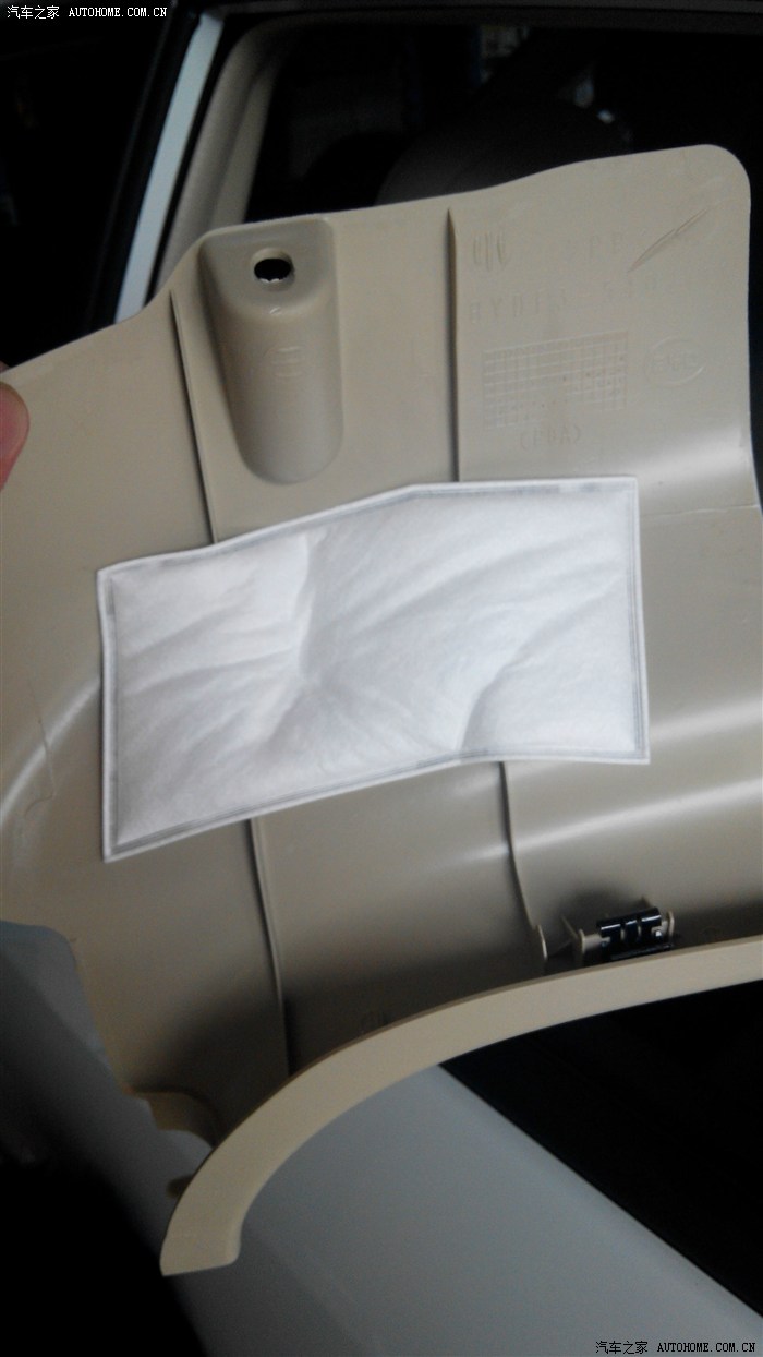

拆出来的车门板。还专门弄了一个隔音棉,这个确实是挺好的(有点想WSJ的样子
安装倒车视频,这个挺麻烦的,要把后面的板拆了才能把倒车摄像头装上去

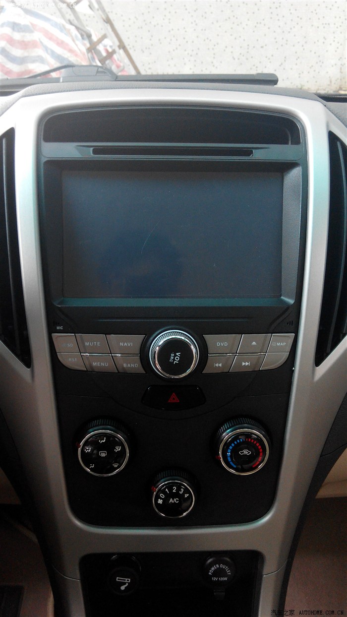

成品(完全吻合,装上之后感觉档次高了很多)

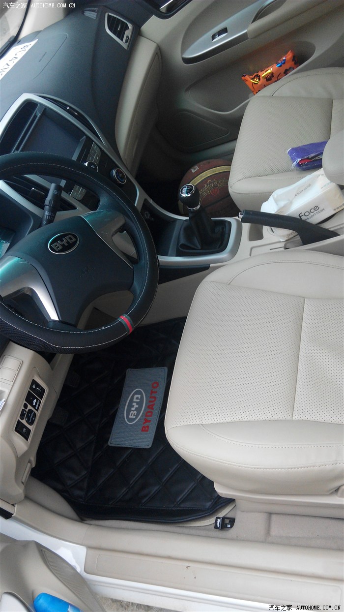

其他小装饰(方向盘套,地毯)

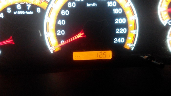

上图可见行驶了一千多公里。说一下用车感受。

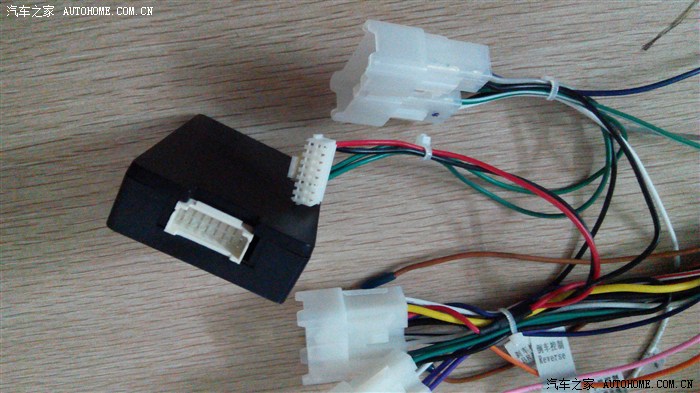

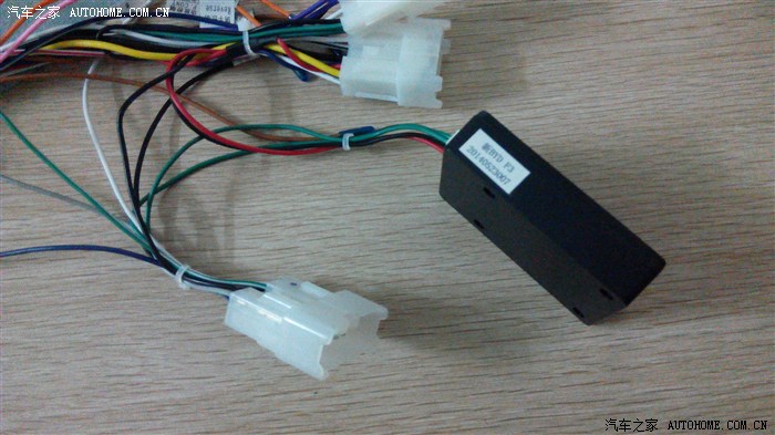

鉴于很多新F3的车主,安装了导航一体机都出现嘟嘟的问题,这几天事情实在太忙了,今天才有时间上传解决这个嘟嘟声的方法。
先让导航厂家把协议盒子发过来,是带有主机线的盒子,直接换个电源线就行了,如图
注意以下的步骤
1.先把已安装的导航拆了,把原车CD装上,然后时速20左右跑20分钟左右。
2,然后把买到的导航,把主机线接上协议盒子,然后装到车上,启动车子,问题即可解决。
关于自己安装导航有滴滴的声音的情况,目前已经了解清楚了,是由于新F3的通信协议与旧F3的不一样,而新小三的导航都是根据旧小三的通信协议写的,所以才会出现这个问题,目前我的问题已经解决了。
需要注意的必须先把原车CD装上,跑一段时间才把买到的导航一体机装上才行,否则重复拆机,很容易把卡位给掰断的,我就是拆了几次,不小心把卡位掰断了,心疼死了。
