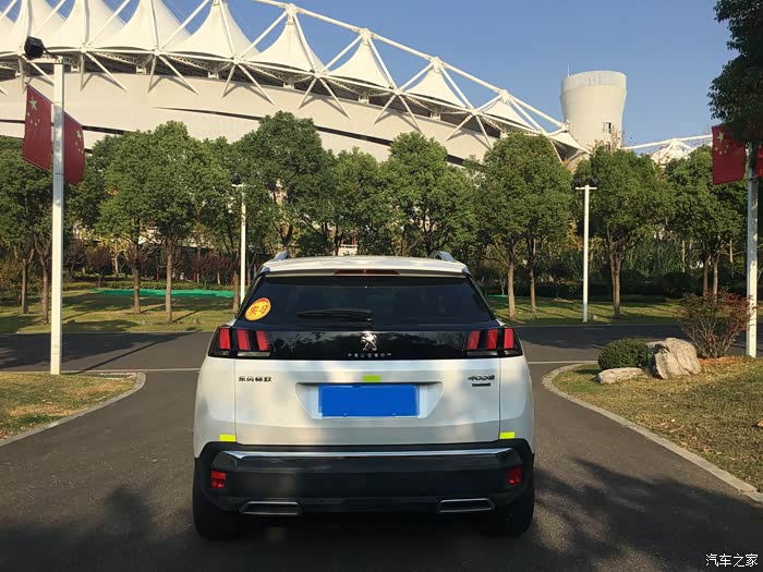

一个偶然的机会,我发现自己汽车的后排车牌居然褪色了。说实话,我没有养成开车前绕车一周的习惯,因此没有及时发现这个问题。我发现车牌褪色后,还专门观察了一下其他够年份的老车。结果发现,车牌褪色不是个例。
我台车的号码用了14年,但这一副车牌是三年前新车后,保留号码,缴费重新制作的新车牌。在我印象中,上一台车用了11年,好像没有感觉车牌褪色啊。这倒不是因为最近三年我洗车比较勤快,也不是因为前11年不怎么洗车。

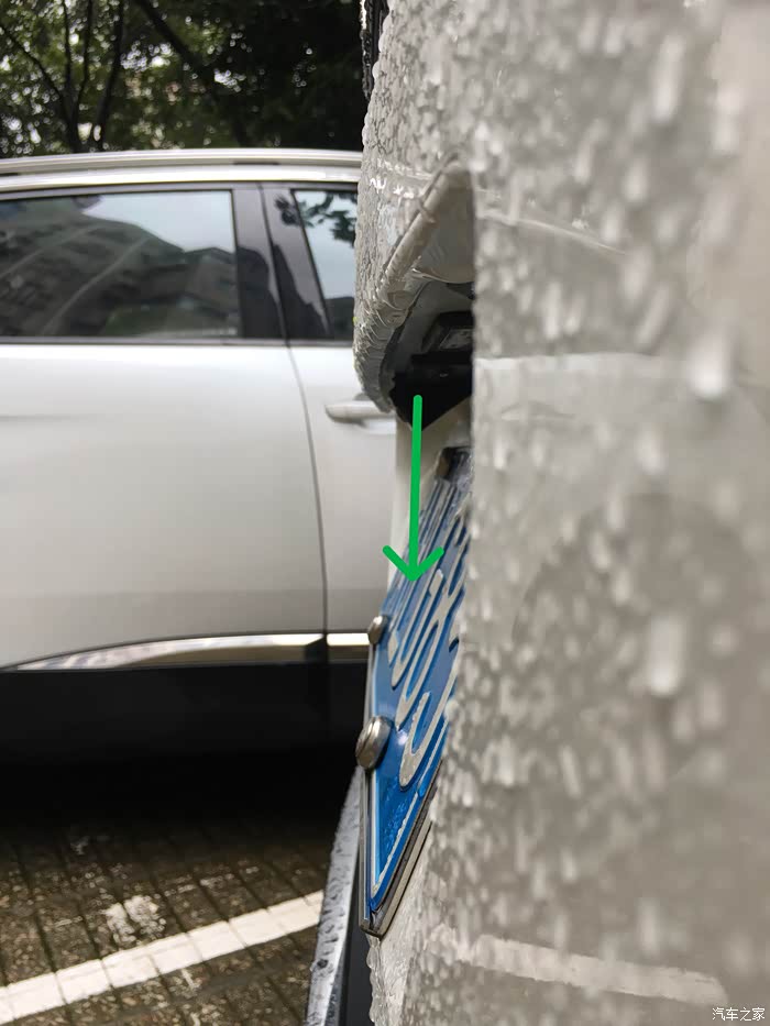

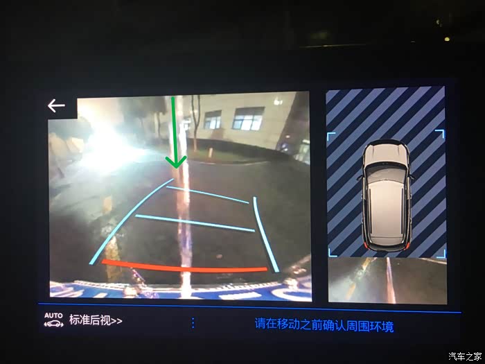

要知道,新车前三年才会享受到经常洗车的福利,车子的年限越长,车主越懒得动手。不过有个细节引起了我的注意,今年有一次下暴雨,我在倒车的时候,倒车影像中明显的出现了一条水柱,这已经影响了我观察后方,我还以为是谁恶作剧动了我的后摄像头。

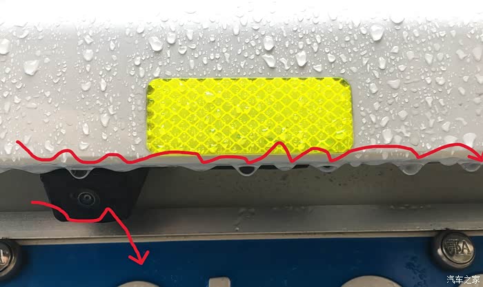

雨停后,我发现,标致4008的倒车摄像头刚好在车牌的正上方。下大雨的时候,背门上的水会往低处流,而摄像头就是一个最低点,在这里形成了一个瀑布,水花花的流到后车牌上。

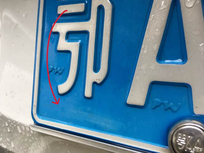

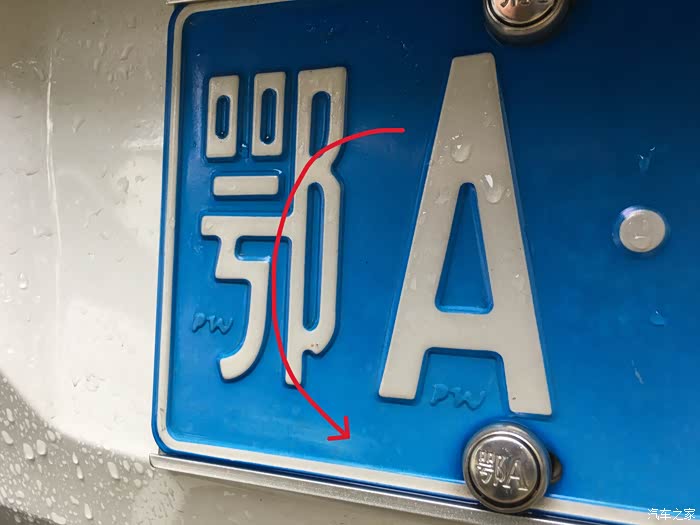

而我在后车牌下面使用了牌照框,相当于把车牌装的更靠后,这样的话,雨水流下来时可以更多的冲到车牌。估计就是因为这个原因,导致我的车牌比其他人的4008更容易褪色。
我也发现,车牌其实不是垂直的,是向上有个角度,上边缘藏的更深,这里基本没有雨水冲刷,只有下边缘长期承受风吹日晒雨淋。
