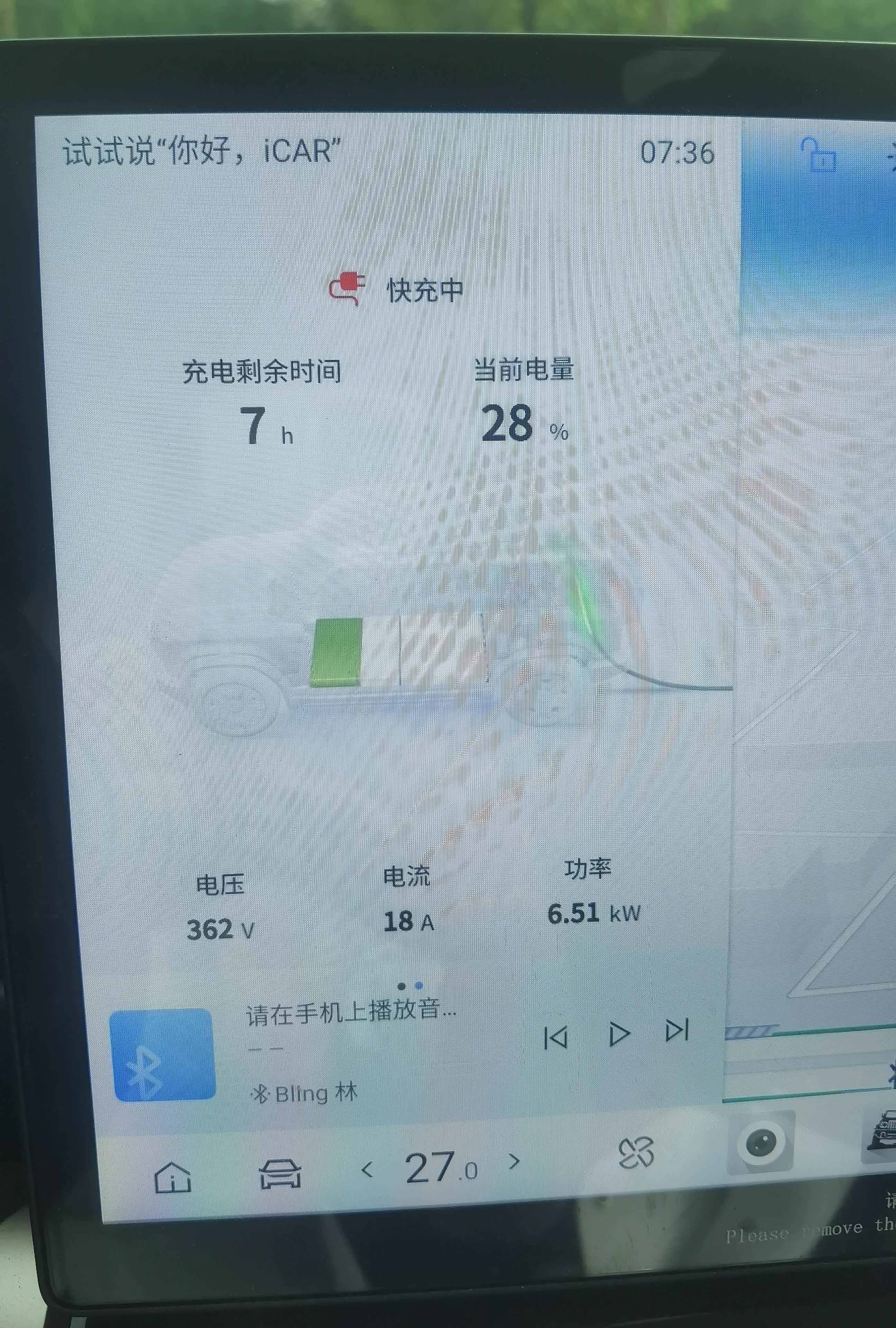

在快充站,怎么电流和功率那么小,要那么久

因为早上7点和晚上7点都是用电高峰期,电压电流不是最稳定的,所以就会有一些变动。

你看你这个就是7千瓦功率的充电桩吧,一个小时7度电。属于随车充的那种速度,应该不是外面的充电桩吧。

电池因素:当电池电量较高时,为防止过充,电池管理系统(BMS)会自动降低充电功率。此外,电池温度过高或过低都会影响活性,低温下电池可能会先预热,高温时为防过热,BMS都会限制充电功率,导致电流变小。若电池老化,内部化学反应效率降低,也会使充电功率下降。

看看你这个桩支持充电的最大功率是多少?快充站也有慢充桩。

我在国家电网充电遇到过一次,我是插在充电桩上,长时间没扫码,等到优惠时间段再扫的,也是很慢。等我结束充电重新拔插一下充电插头,重新扫码就正常了。
