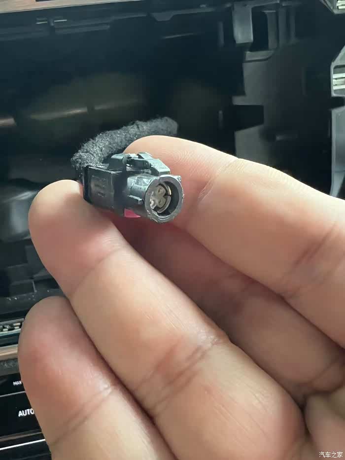

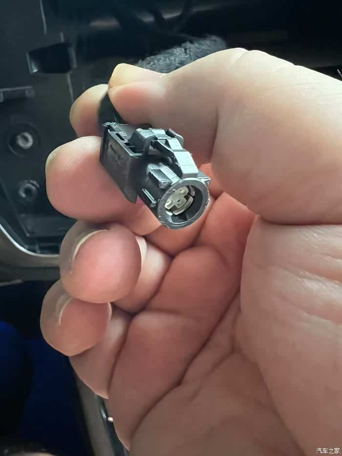

相比较一看,原厂也是进口件(途***口件真不少),新买的大了一圈,多了2个不同的组件。
明显的大一圈。
一个小问题,两者的接口针数一直,就是塑料件略有点差异,用美工刀修剪一下,就能完美插入。
安装回去后需要调整一下角度,因为新件大了一圈。

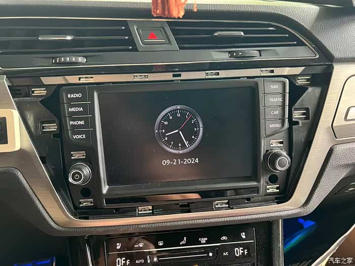

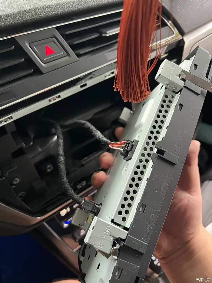

这个事前网上查了照片,看清楚了卡扣位置,自己拿撬棒一点点来,还是很容易就无损拆下来了。
特地另外买的屏幕拆车工具,4个点插进去,顺利拆屏。
背后2根数据线,注意下卡扣,不要弄断了,老车特别注意。

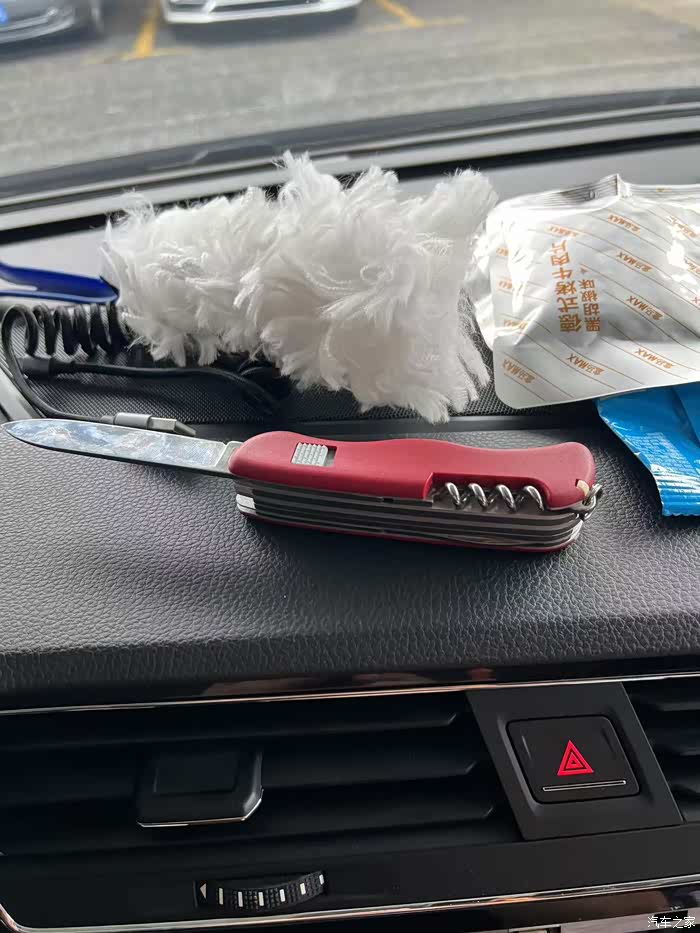

这个接口上的塑料件,要插玻璃瓶时发觉多了一个凸起。
正好随车有把小刀,挺锋利的。
对比前一张,大家应该都能看清哪里被削掉了吧。

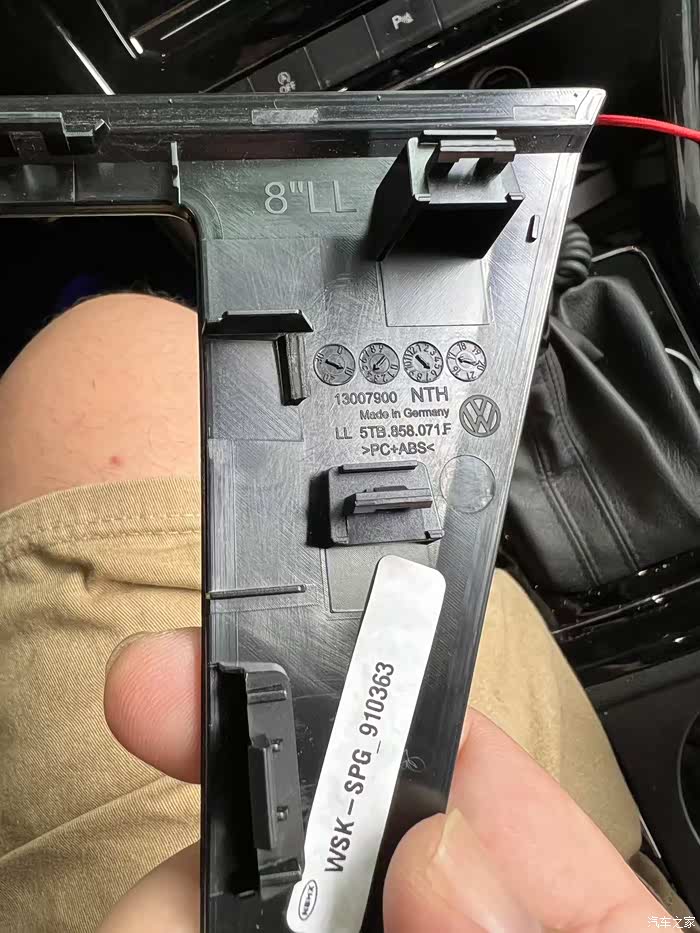

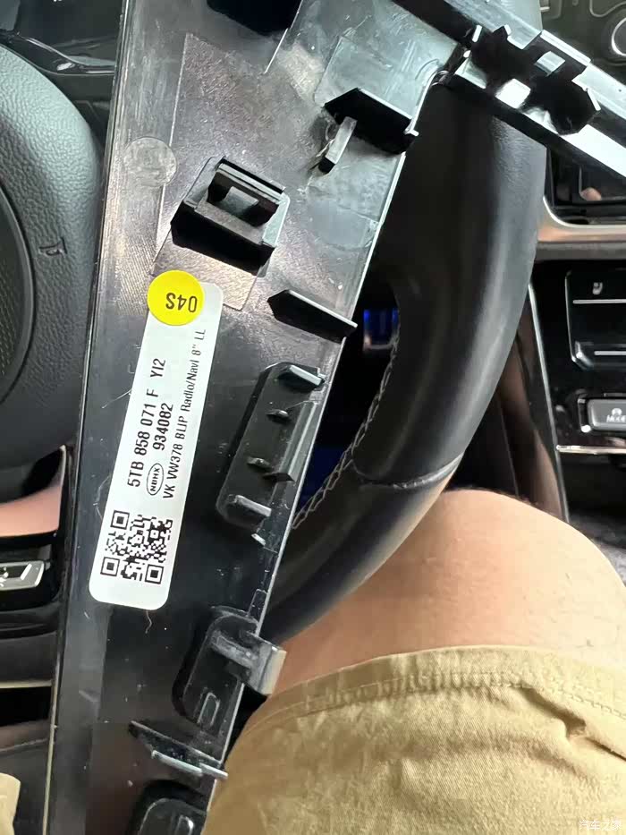

途安专用的零件号,回头有兴趣的车友,可以按这个去找找。

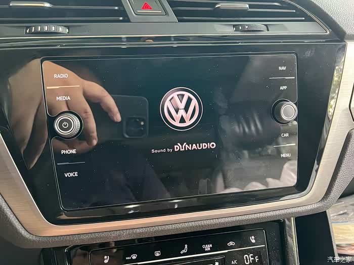

通电顺利开机显示。

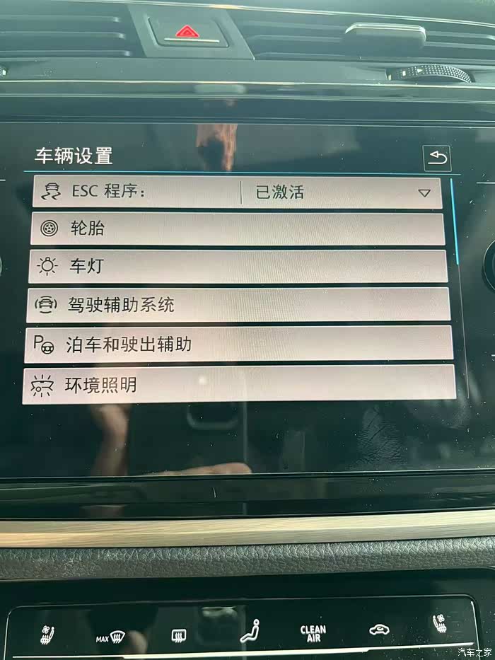

仔细检查了一下是否显示清楚,没有竖线,给闲鱼老板好评。
日常使用,清晰度、色彩比之前的那块好太多,特别看倒车影像时明显。
