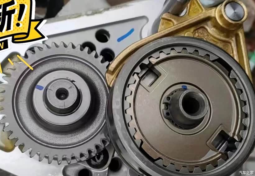

2025-09-24 19:22:11
2换5有一定危险性,我换完高速齿轮以后2档5000转换5同步器让我卡坏了。后来换了新款铜的同步器,问题解决了
