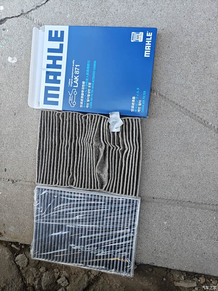

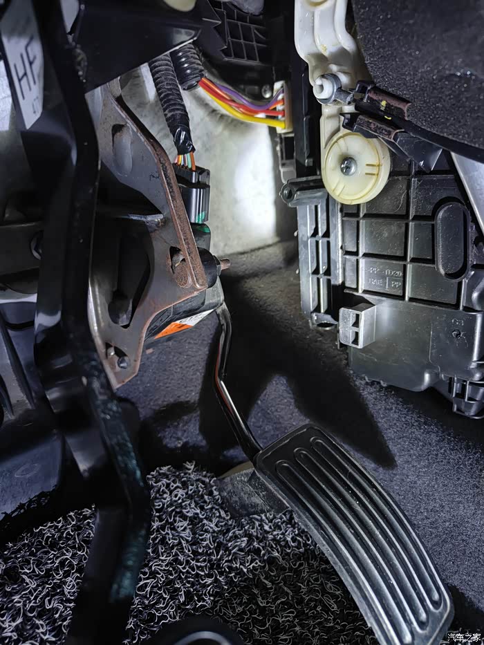

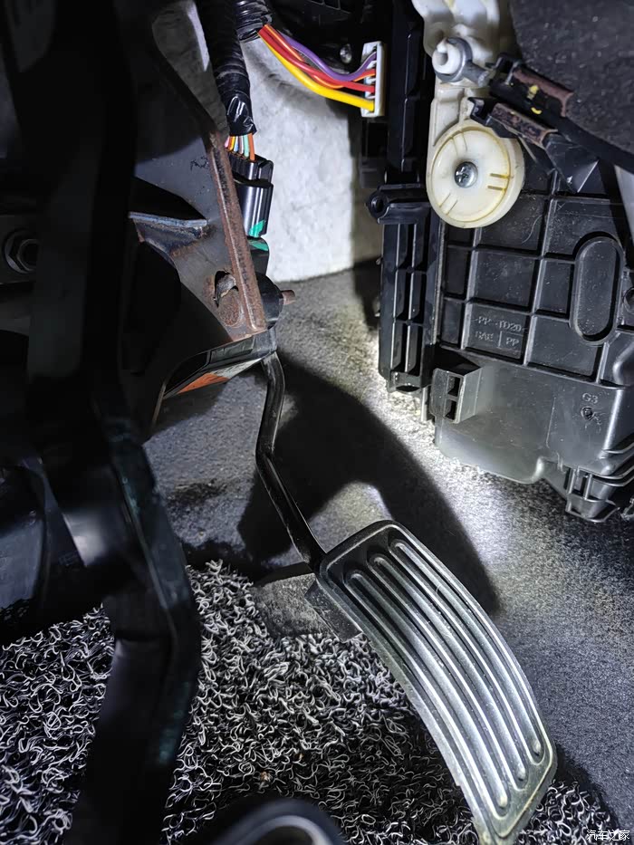

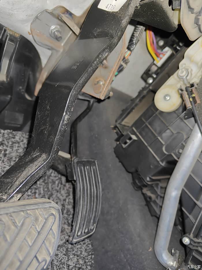

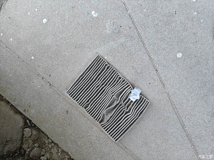

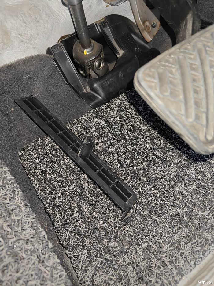

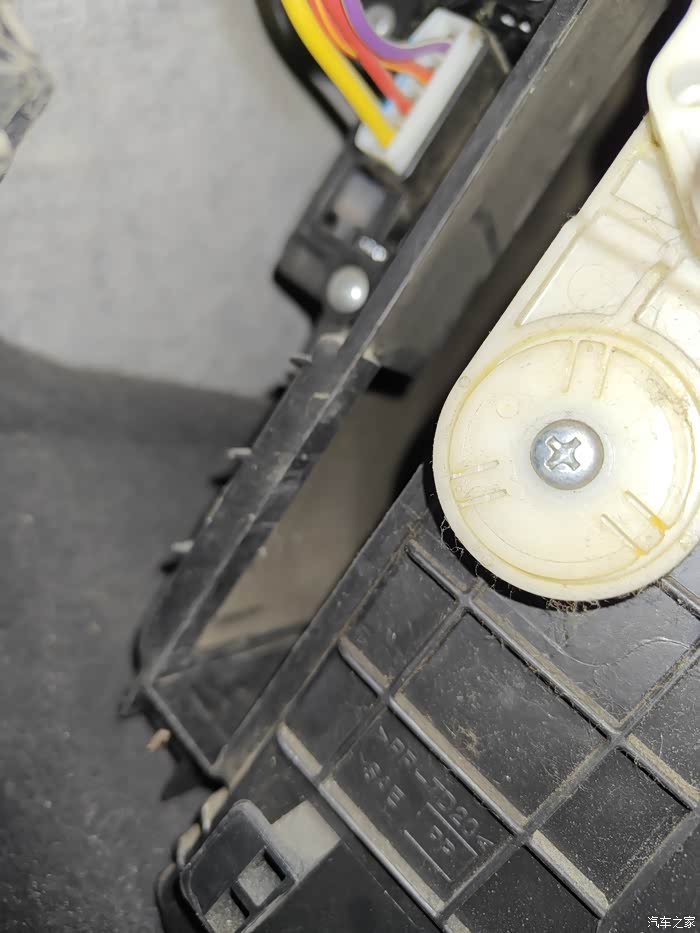

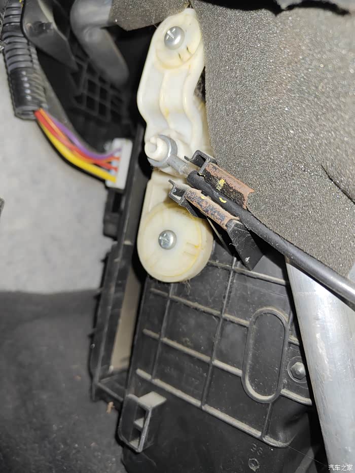

今天下午试着更换空调滤芯,其实14款更换空调滤芯很简单,只需拆下右侧护板即可,2分钟更换完毕,拆护板拔掉旧空滤1分钟-塞新滤芯安护板1分钟。科友们可自己更换空调滤芯。简单的很 ,如果是大胖子的话就累腰喽。。
