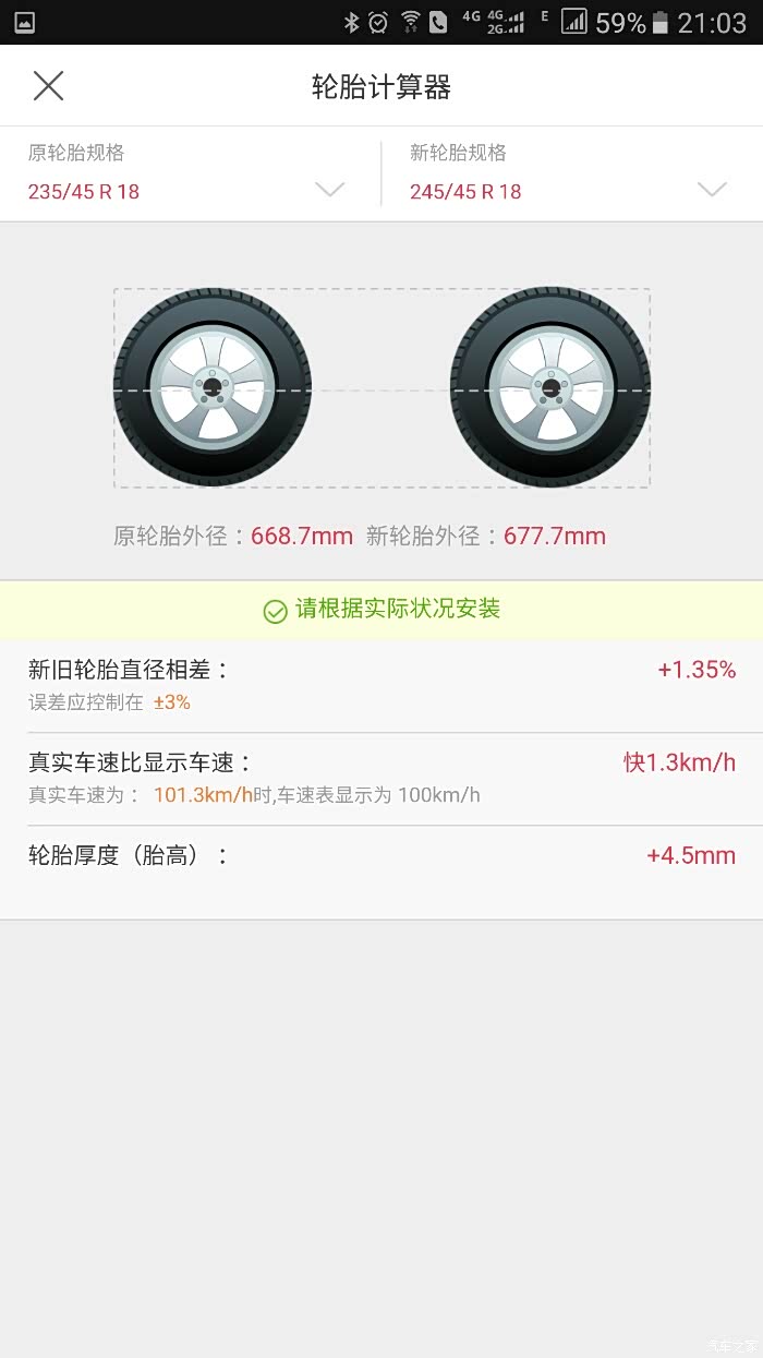

只要轮毂是18的 无论换多宽的胎 都要保持45不变 不然轮胎直径非小即大 影响美观 本人215 55 17 换成225 50 17的雪地胎 能看出后者小了一圈 雪地胎花纹深 差别不太明显 要是同样普通胎 肯定差不少 一眼就能对比出来
pat1896 2017/03/03 23:01:29 发表在 7楼

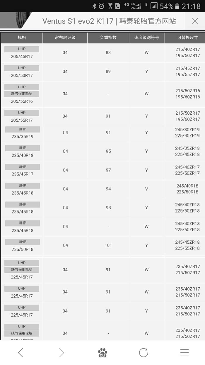

建议换成245/45/18的,这个尺寸的轮胎选择比较多,比2...
建议换成245/45/18的,这个尺寸的轮胎选择比较多,比235的貌似还便宜,宽了点,扁平比不变,否则太低的话也会影响舒适度的。
