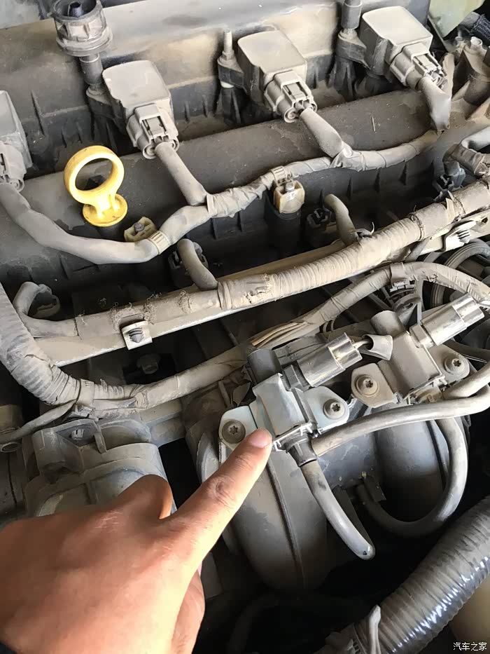

老马六故障码P0661一般就是进气歧管电磁阀坏了,我是半年前换的,趁着今天打开发动机机舱,就拍张照片分享一下。这玩意坏了开车短时间内也感觉不出有啥异常,不过有问题该换也得换。拿下发动机上面的塑料罩,就能看到进气歧管电磁阀了,一共有两个挨在一起的,好像这玩意2.0和2.3排量的马六还不一样,我是2.3的马六,就单独换掉了坏的那个,2.0的好像需要两个一起换掉,不过也不贵,网上几十块钱随便买。
2.3排量老马六进气歧管电磁阀。

这个坏了,仪表发动机故障灯会亮吧

是不是这个东西坏了故障灯会亮,而且走一小会前面就哒哒的声音特别大?

几十块钱这个电磁阀是副厂的,尽量只换一个,我的2.3老马六直接换了两,油门动力就跟不上,踩着轻,后来还是万用表查了一下换回个能用的老阀。

请问故障码显示第一排是换左边那一个吗?

我的是2.0老马六故障码是P2009进气歧管通路控制第一排回路低

气门室盖渗油了 老弟

这两个阀是一样的吗,
2023-12-29 22:48:20
电磁阀能装在进气歧管阀的位置吗,,能颠倒用吗
