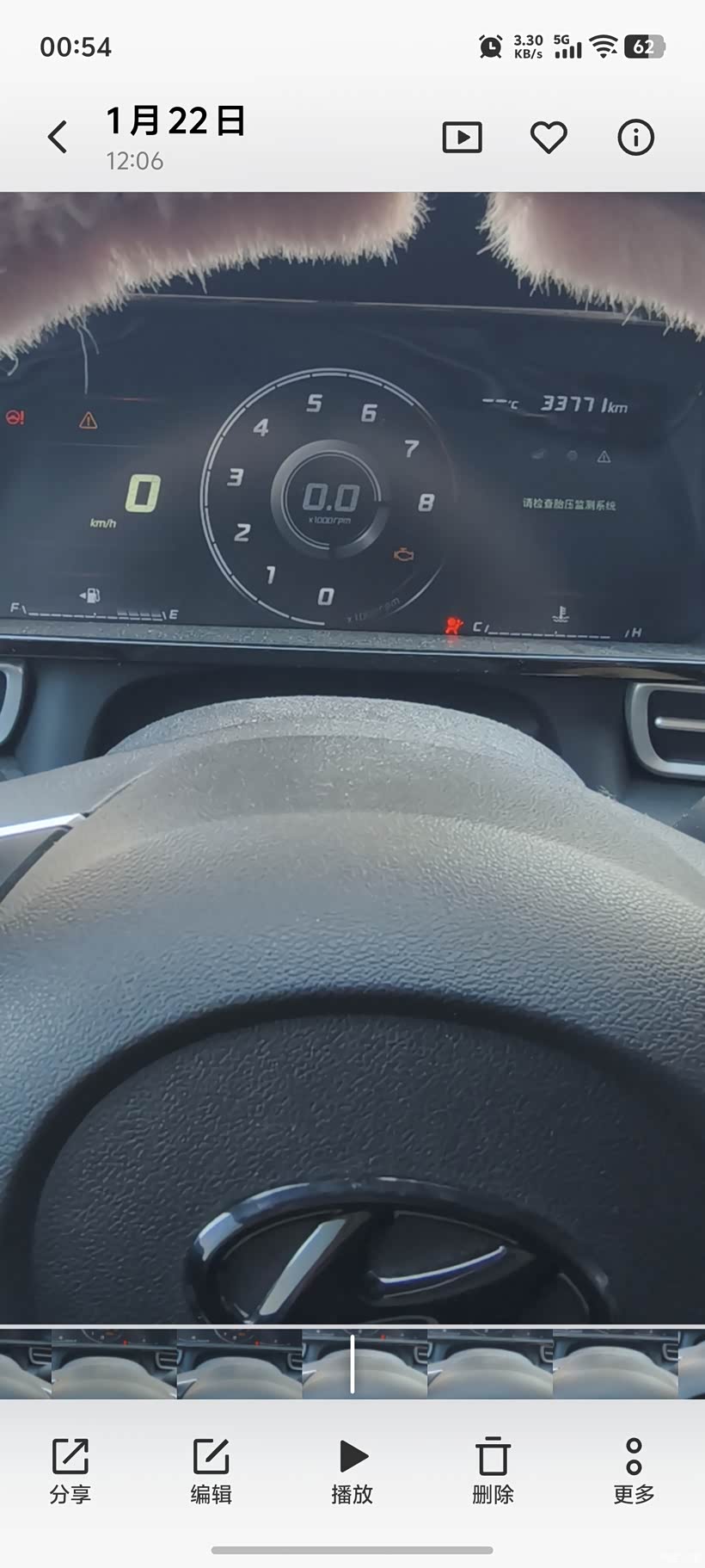

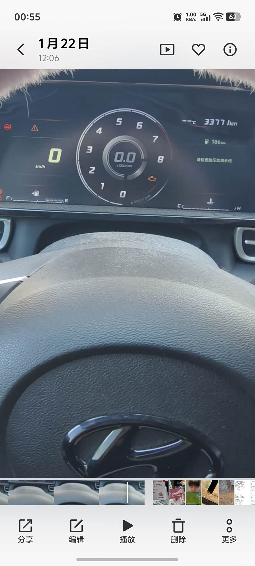

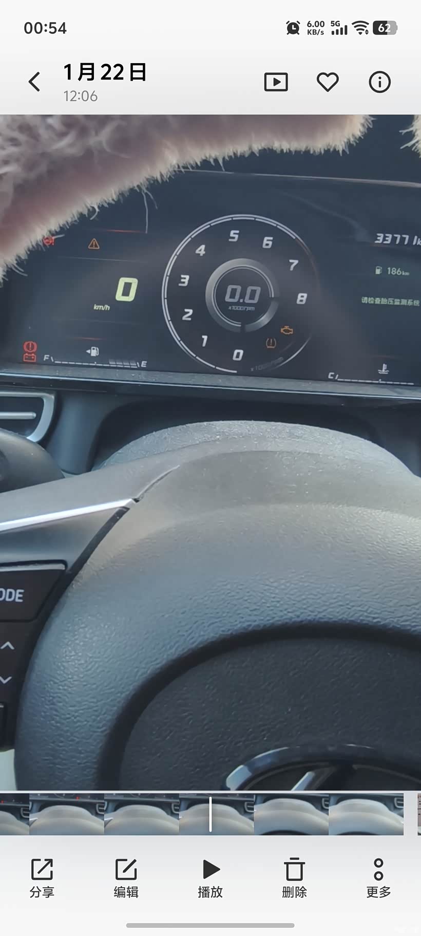

打着火 不显示档位 转速 温度 挂d挡车不走 你们有这情况吗? 送到售后又好了 开回来放一夜又这样

检查一下电瓶情况

根据你说的这个情况来看,可能是档位传感器或者是转速传感器出现了问题速,也可能是变速箱控制模块或者,仪表盘出现了临时的故障,像这种情况,建议你在回4s店再次检查,如果是车辆在质保期内,4s店办理处理好就可以,如果质保期外的话,到外面修理厂修理的话,价格会便宜些
2026-01-25 08:53:53
可能是温度过低导致电瓶不好用了,开到4s店车间温度高了
2026-01-25 09:17:31
换个电瓶试试
