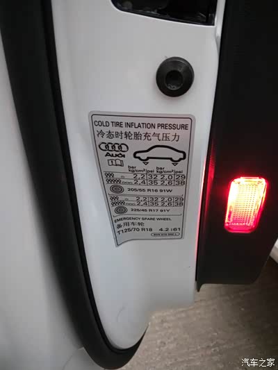

如图,是说轻载的时候前胎2.2后胎2.0吗?这也太小了吧
是的,胎压分为半载(轻载)和满载推荐值,需注意区分热胎和冷胎状态。
车厂胎压推荐值指的是冷却胎压。定义如下: 停车后至少三小时后或轮胎行驶不超过2公里。如果只能在热胎时测量胎压,请将所测得的胎压数值减去大约0.3巴(=4psi)就是轮胎冷却充气压力。
