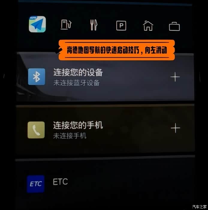

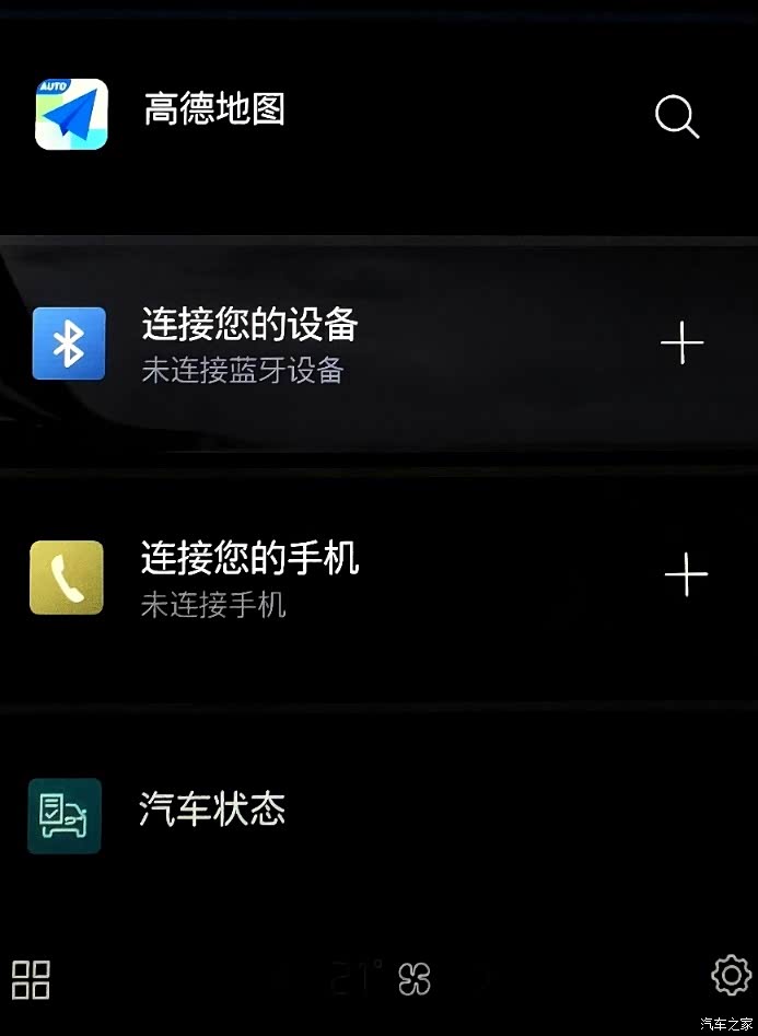

到高德地图设置中下载离线地图,车机系统的内存很大,至少是128Gb,所以放心使用。下载离线地图后可以有效减少定位漂移、定位不准等问题。另外,在车机系统主页面中,高德地图向左侧滑动,可以有几个快捷操作,希望大家去感受一下,我觉得还是非常好用的。

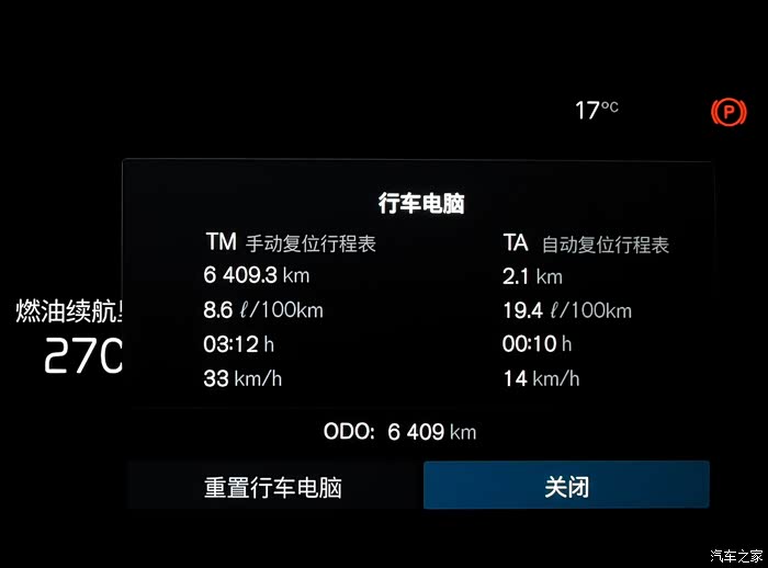

关于在仪表盘显示油耗和里程数,很多车友不知道在哪儿设置。其实设置很简单,在设置菜单里,可以有三种模式,具体操作如下:
??设置→控制→显示→仪表板中行程信息

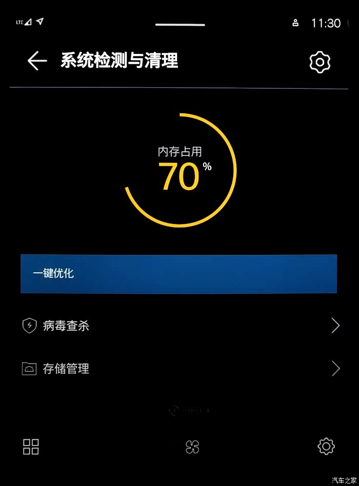

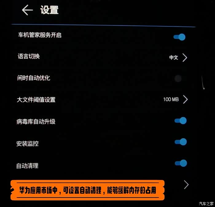

🌟🌟操作10:快速清除内存
内存不够的情况,那么如何快速清除内存呢?有两个方法,一个就是重启车机系统,怎么重启前面有具体的操作方法。另外一个就是这里提到的快速清除内存的方法,具体操作如下:
??登出车主账户:无意中发现,在车启动状态,登出车主账户,再重新登录进来,神奇的是内存占用一下就下降了。经过这么一次操作,内存占用从70%下降到了61%。期间只打开过高德地图,由此可以知道后台一直运行的就是高德地图。所以,遇到内存占用很高,经常出热风,就可以这么操作一次,速度比重启快多了。登出用户应该类似电脑系统注销用户账户,能够把当前运行的app都关闭。感觉又掌握一个使用技巧。
